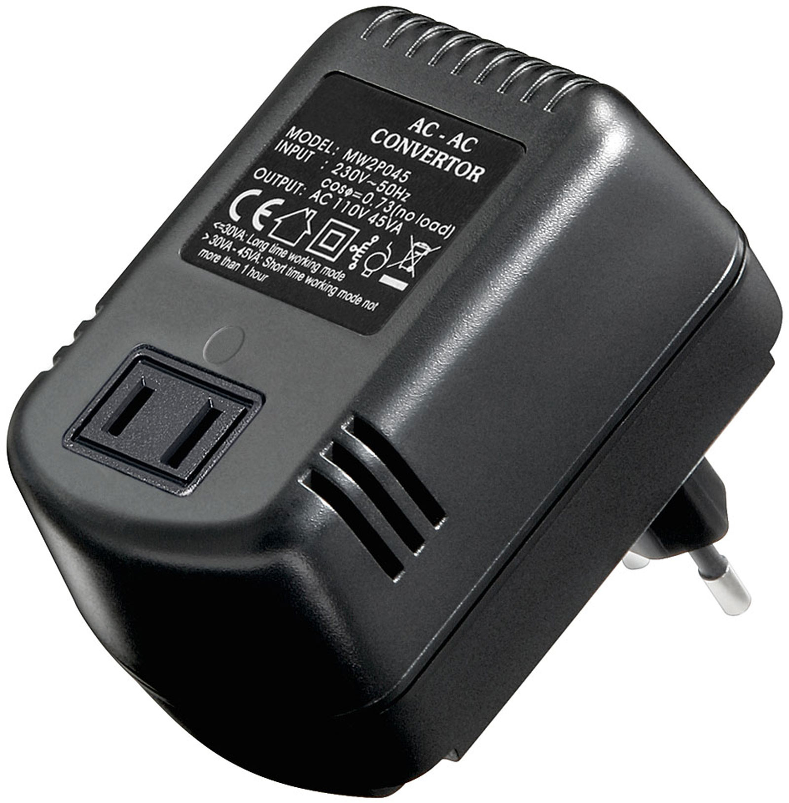

Kannst doch dafür die gängigen Goobay bzw. HQ Wandler nehmen (220VAC -> 110VAC /45Watt).
Die funktionieren perfekt, habe davon 5 Stück für meine Ami-Netzteile im Einsatz.

Reichen die 45W auch für Floppies und Drucker?

Die Floppytrafo´s haben 3A (liefern also etwa 27Watt) und die für den Drucker haben 4A (liefern also etwa 36 Watt).
Da bist du mit den 45Watt vom Wandler auf der sicheren Seite (vorausgesetzt, du benutzt ihn immer nur für ein Gerät).
