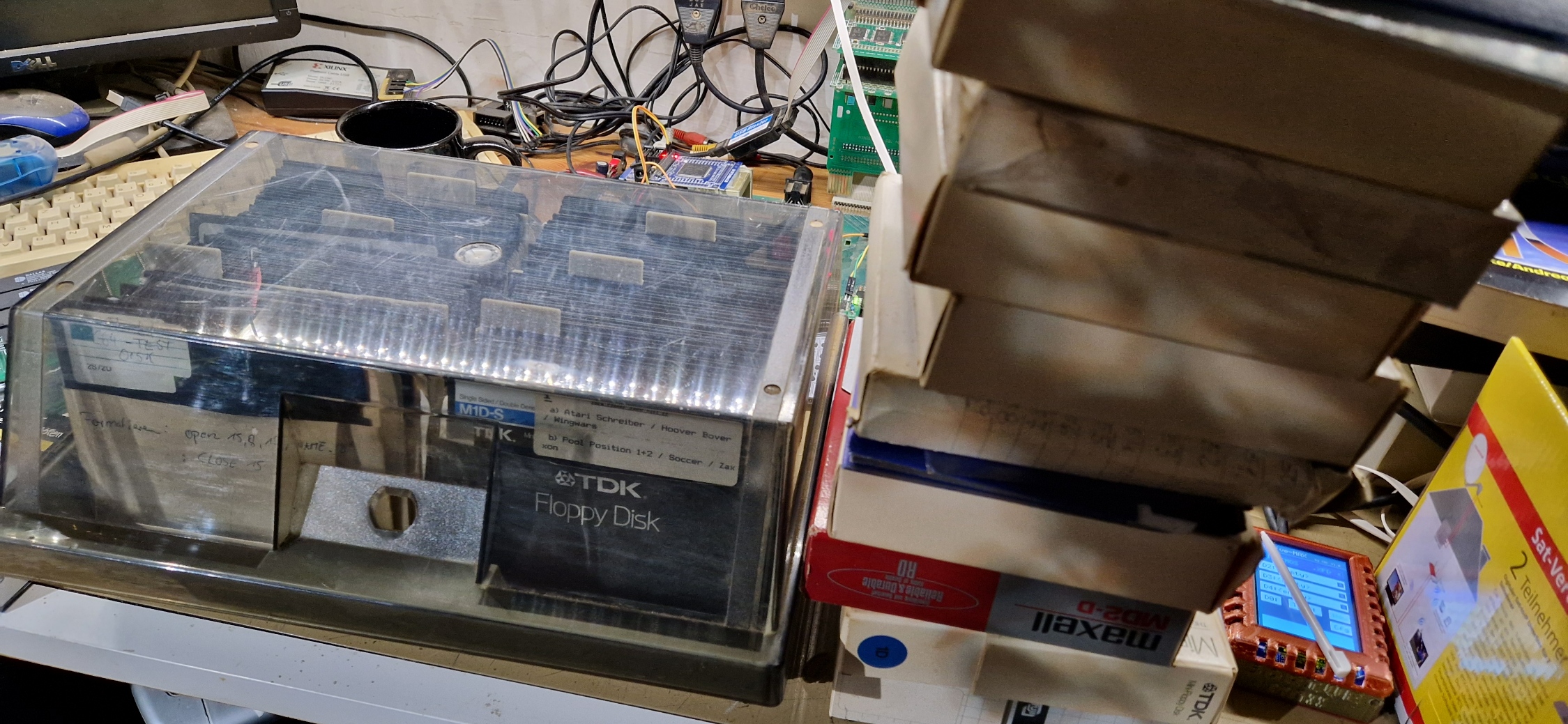

Nachdem ich ca. 10 alte Disketten verschickt habe und die Info bekommen habe, daß über die Hälfte nicht funktionieren,
habe ich mich drangesetzt und meine 1050 wieder aktiviert.
Dann Disketten kopiert bzw. versucht.
Mir ist aufgefallen daß sehr viele der Disketten die in einem 10er Karton sich befanden, sich nur ganz schlecht formatieren liessen.
Die Speedy formatiert ja von Track40 runter bis 0,
Bereits bei Track 38 oder so gab es die ersten Fehler.
Das Merkwürdige ist: je öfter ich "Retry" ausgeführt habe, desto weiter kam die Formatierung bis zum Schluss auch Track0 fehlerfrei
formatiert wurde. Einmal so formatiert funktioniert die Disk dann auch tadellos.
Wiegesagt, das waren Disketten aus den originalen Disketten-Papp-Verpackungen.
Ich habe keine Ahnung wo die schon überall rumlagen, mag sein daß die in der Nähe eines fetten Lautsprechers lagen.
Alle Disketten -darunter auch meine eigenen von damals- die in den üblichen großen Plastik-Disketten-Kästen sind, laufen sofort!
Habe auch ein paar Magazin Disketten wie CSM, ABBUC probiert, alles prima.
Einen Nikotin-Film ;) schliesse ich aus, da die Packungen geschlossen waren.
Kann es tatsächlich sein, daß durch eine starke Magnetisirung die Floppys so durcheinander sind?
Hat jemand ähnliche Erfahrungen?
Werd es morgen mal testen: eine funktionierende Disk an den Magneten eines 38er Bass ranhalten und schauen wie die sich dann verhält.
