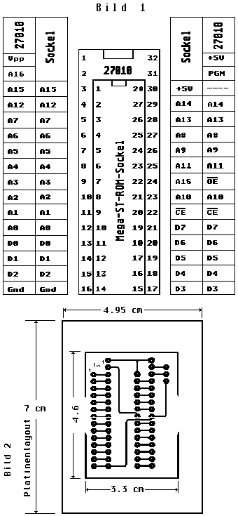

Zur Not ansonsten halt zwei 128K EPROM´s (27010) besorgen, das 1.04 drauf brennen und dann die passende Adapterplatine von 32 Pol auf 28 Pol basteln.
