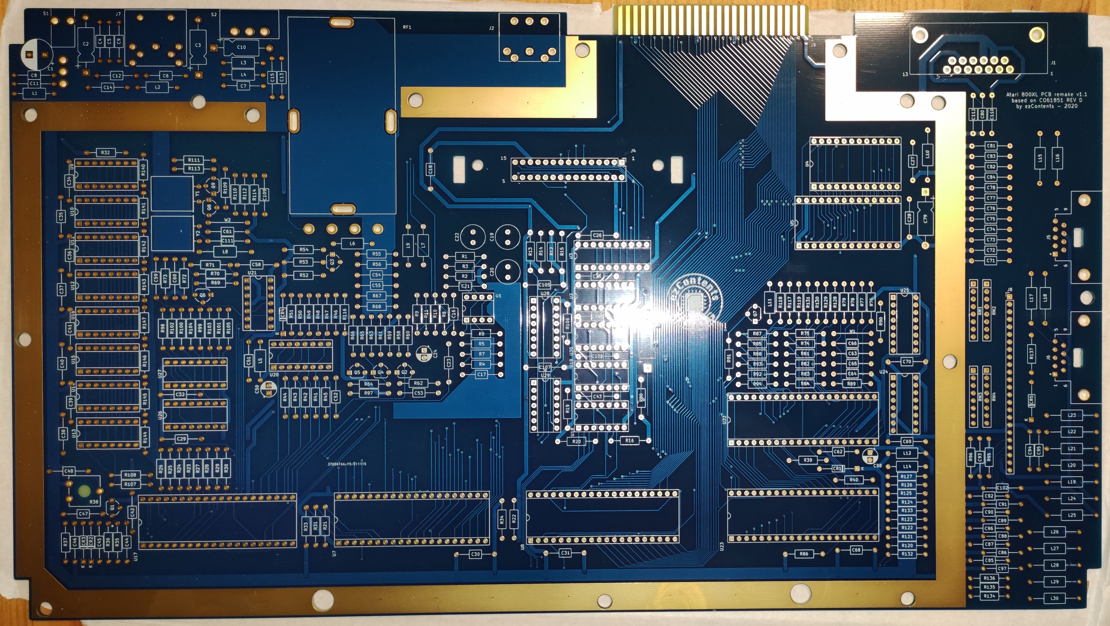

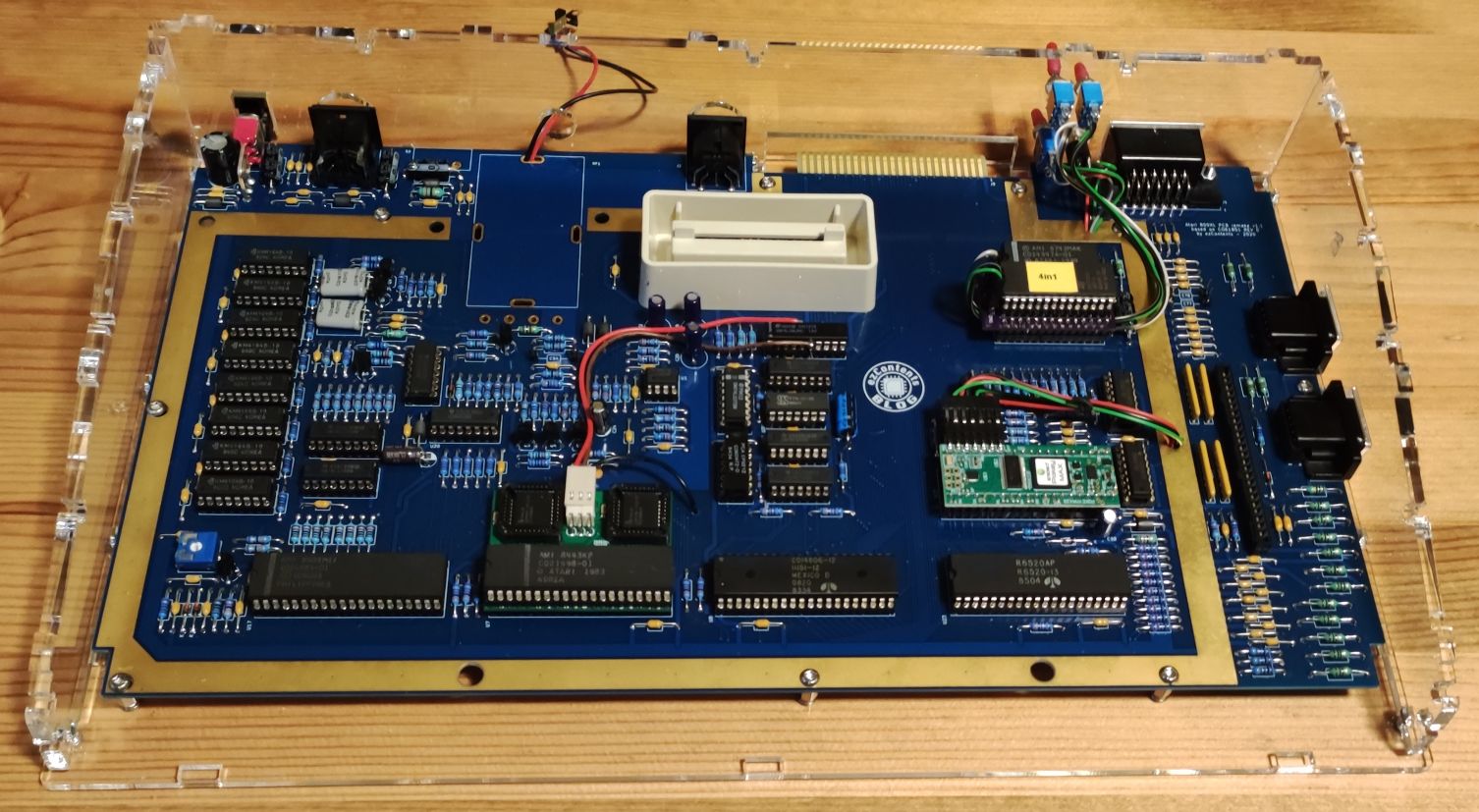

Boards sind bestellt!
Da ich mit den letzten sehr zufrieden war und ich auch bereits eines erfolgreich aufgebaut habe, wurde nichts an der Konfiguration geändert.
Ich habe aber eine günstigere Versandart gewählt. Das dauert jetzt zwar mindestens 14 Tage - eher 3 Wochen - dafür aber deutlich billiger.
Wenn keine extra Zollüberraschungen auf mich zukommen (Was nicht der Fall sein sollte, da angeblich alles im Preis vorab inbegriffen) liegen wir pro Board deutlich unter 30 Euro.
Blaues Board mit weißem Aufdruck und vergoldeten Kontakten. Ich bin bei Blau geblieben, da mir das einfach in Verbindung mit den vergoldeten Kontakten sehr gut gefällt.
Sieht dann so aus:
unbestückt
bestückt

Guten Morgen,
ich würde mich auch gern für ein Board anmelden. Ich hatte schon Angebote bei ebay im Auge, aber ich freue mich, dass es hier nun auch beschafft werden kann. Die Kombi Blau/Gold sieht wirklich stark aus! :lol:
Alex.
Beiträge: 2498
Has thanked: 378 times
Been thanked: 1856 times
Re: Interesse an neuer 800XL Leerplatine? (CO61851 Rev. D)
AlexVG hat geschrieben:
24.01.2022 07:55
Du hast Glück, ich habe ein paar Boards mehr machen lassen als zunächst angefragt.
Die Boards sind bereits gefertigt und jetzt auf ihrem langen Weg von China nach Deutschland.
Sobald diese hier sind bekommt jeder Interessent Nachricht von mir.
Der Preis wir definitiv deutlich unter 30 Euro liegen - eher so bei 25 Euro. Aber genaues kann ich erst sagen, wenn die Platinen hier sind und ich weiß wie viele genau abgenommen werden.
Oliver
