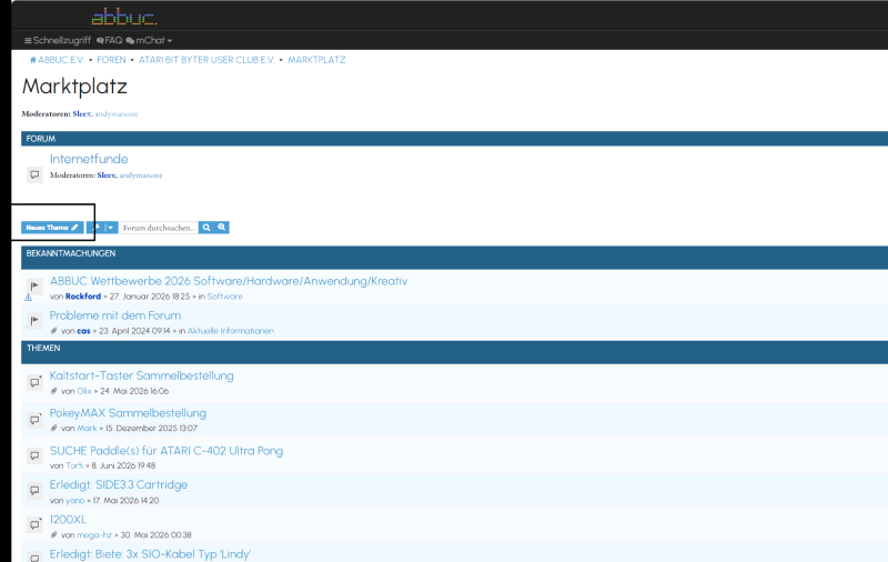

... du solltest einfach ein neues Thema im Marktplatz eröffnen:Independence hat geschrieben: ↑Heute 17:20Ich habe so ca 80 Spiele für Atari 1040 ST, alle ohne Hülle und Beschreibung. Wer Interesse hat, bitte PN an carsten.thiel65@freenet.de
Dort schreibst du dann als Überschrift "Verkaufe: 80 Spiele für Atari 1040 ST"
Und darunter nochmal eine genauere Beschreibung.
Und noch ein Tipp: Keine E-Mailadresse im öffentlichen Forum angeben. Sonst wirst du bald mit Spam zugemüllt.
Wer dir Antworten will, kann das über dein persönliches Postfach hier im Forum machen als PM.
... ach ja ... und natürlich herzlich willkommen hier im Forum.
Auch wenn es hier in erster Linie um die 8-Bit Modelle von Atari geht, finden sich hier sicherlich auch viele Liebhaber für deine ST Spiele.
