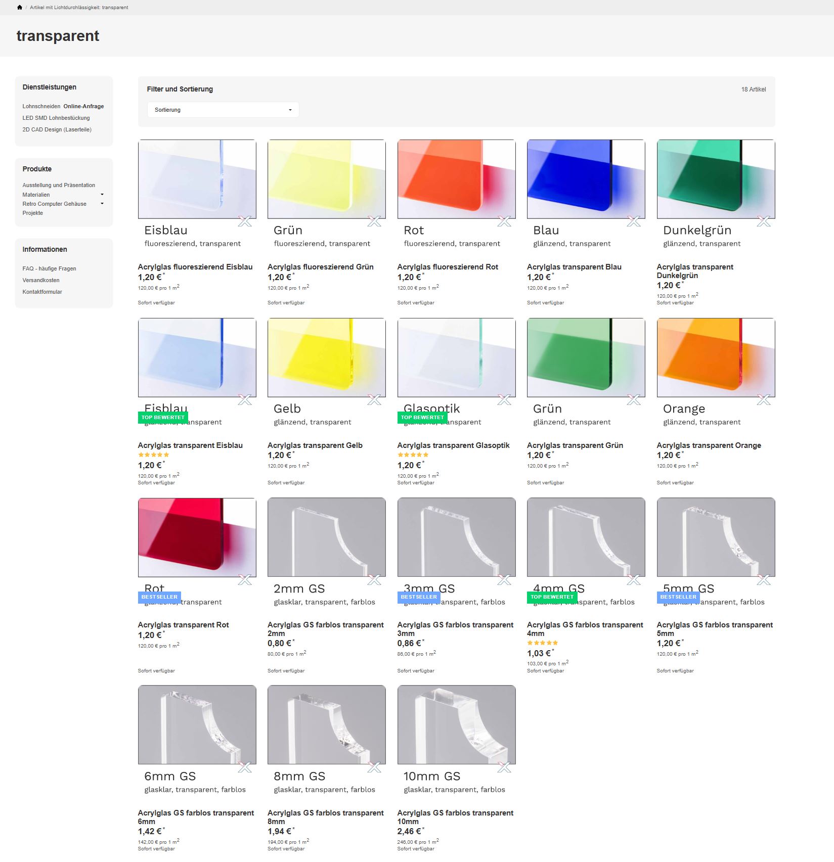

So habe mal bei Plexi geschaut.....
Das Einzige, was er so in etwa in dem "Braunton" hätte wäre :
Acrylglas satiniert Duo Night & Day
Das ist aber eher so wie Milchglas, also so Semitransparent und kein Klarglas, nennt sich "Glänzend / matt, satiniert, transluzent".....
Preis wären 77,40€ für eine 800x600mm Platte...
Allerdings ist die Platte nur 3mm dick, wobei ja beim Prototypgehäuse auch nur die Bodenplatte 8mm dick ist, oder?
Evtl. könnte man ja eine farblose, transparente Bodenplatte in 8mm nehmen und den Deckel dann als 3mm in diesem Braunton?
Plexi Material (1553 x 852).jpg (119.03 KiB) 38748 mal betrachtet
Ansonsten hat er noch diverse andere Farben in "Transparent" allerdings kein Braunton...
Plexi Transparent.JPG (235.79 KiB) 38748 mal betrachtet
Aber so richtig ist das nichts, finde ich.....

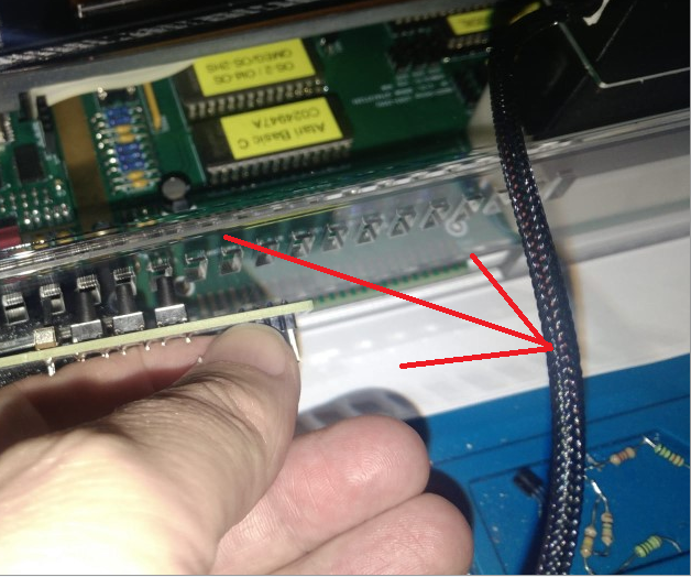

@ andymanone
boah! Geslievte Kabel. Gute Idee. Wo hast Du das Material her, welcher Größe und was hast Du innendrin verarbeitet (Flachbandkabel entflachbandet?) ?
Beiträge: 4661
Has thanked: 1235 times
Been thanked: 2051 times
Re: Sammelbestellung: 600XL Plexigehäuse
Erhard hat geschrieben:
08.11.2024 12:34
@ andymanone
Hallo Erhard,
hilf mir mal auf die Sprünge, ich kann dir gerade nicht ganz folgen ;).
Meintest du das schwarze Kabel auf den Bildern?
Das gehört nicht zum internen Fujinet, dass ist das SIO-Kabel der AVG-Cart ;)!
Beiträge: 1344
Registriert: 04.11.2021 15:52
Has thanked: 163 times
Been thanked: 433 times
Beitrag von Erhard »
08.11.2024 13:04
ich meine das hier:
Das sieht auf dem Foto so aus, als wären die Strippen zum externen Bedienelement geslievt worden ...
Warum sollte es aus dem Rechner rausragen, wenn es nicht unter der Hand durch zu der kleinen Platine geht :-)
Aber danke für die Idee :-)

Habe heute das Schlitzmuster bekommen. Ich würde sagen: passt!
Um Missverständnisse zu vermeiden: Das hier ist nur ein Muster zum Passprobe der Schalter-/Tastenplatine. Dazu wurde ein Reststück verwendet, dass rein zufällig schwarz war.
Die Gehäuse kommen wie geplant aus transparentem Acryl mit einer braun getönten Platte über der Tastatur!
