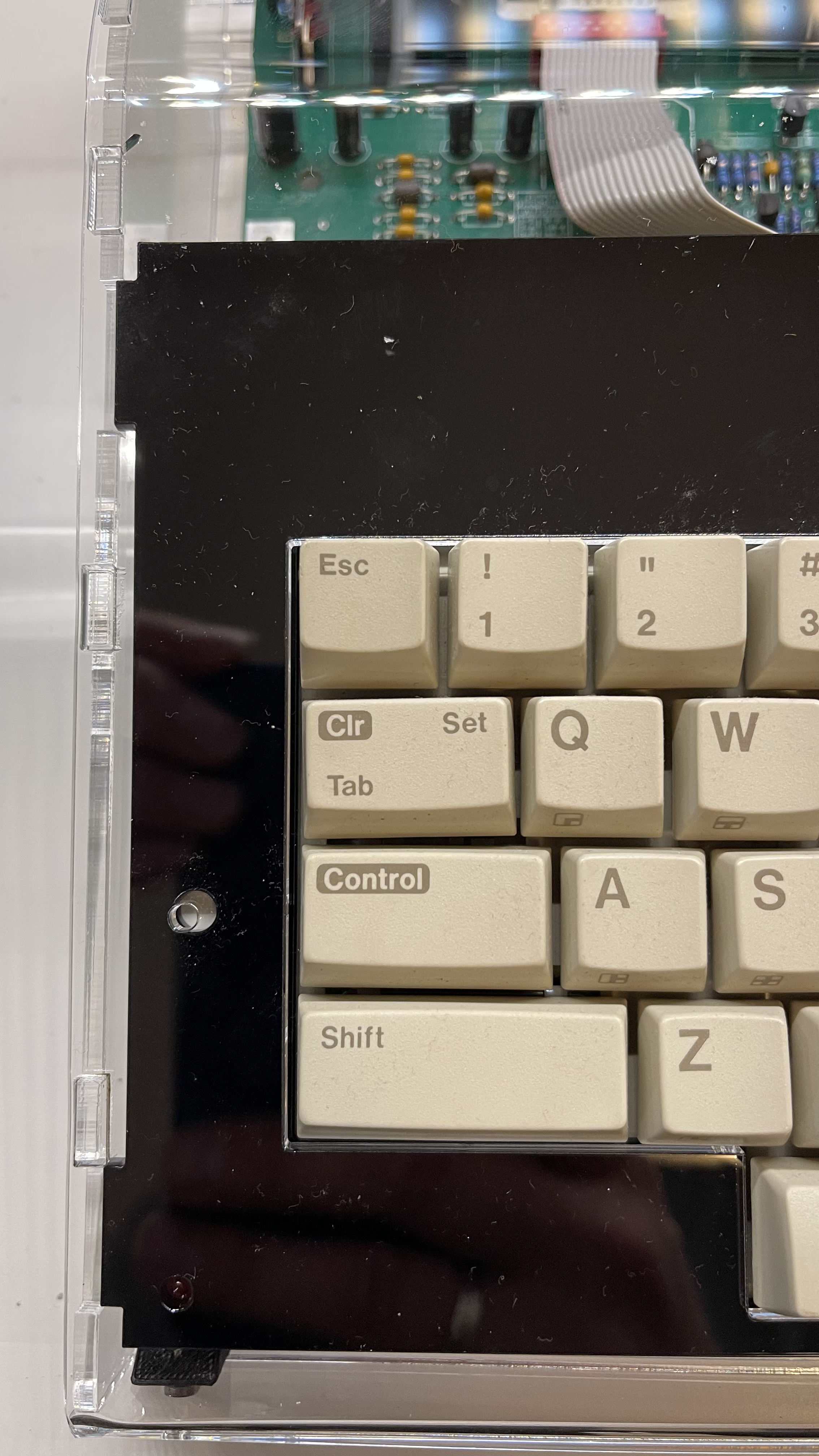

Kurze Update:
Olix hat geschrieben:
10.03.2022 07:42
Noch ein wichtiger Gedanke:
Bitte die Tastatur nicht zu weit absenken, keinesfalls weiter als das Original.
Ich hatte mit Micha nochmal gesprochen.
Er lässt die Tastatur doch auf der bisherigen Höhe und senkt sie nicht ab, damit Umbauten weiterhin problemlos passen.
Diese Woche ist er unterwegs und kann vorübergehend nicht an dem Projekt weiterarbeiten, aber in der kommenden Woche geht´s mit Volldampf weiter 8-) .
Ich halte euch auf dem Laufendem!

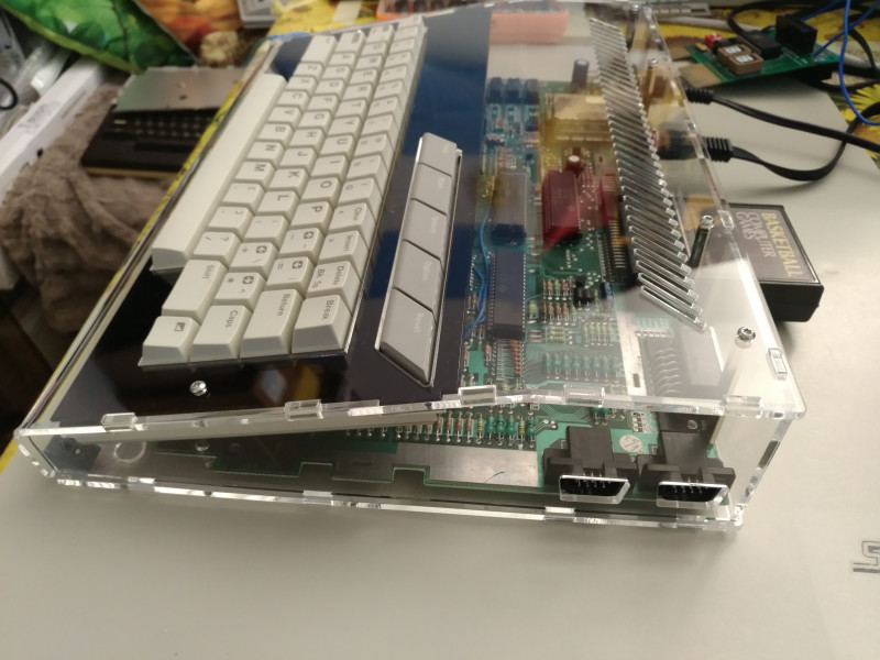

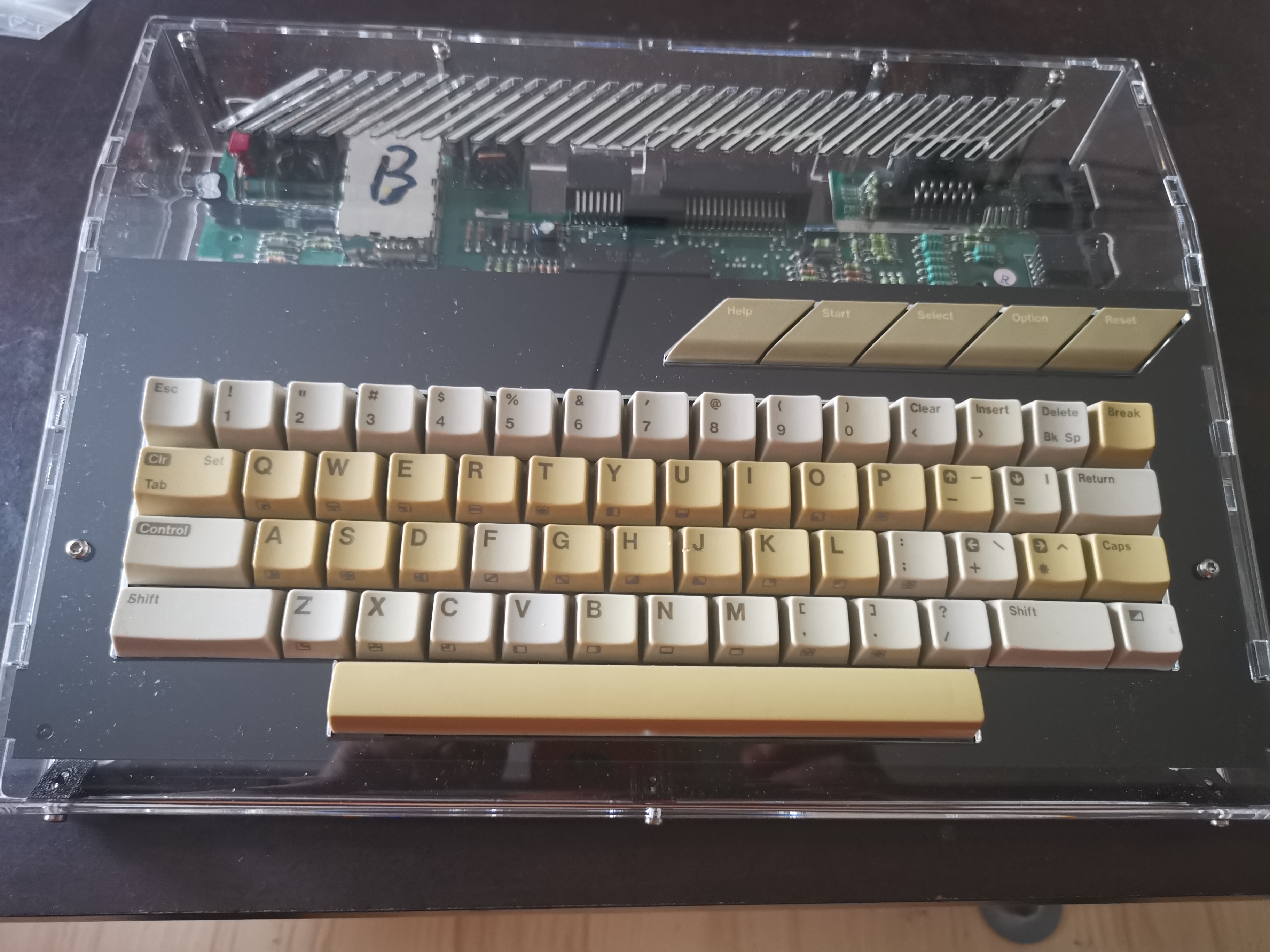

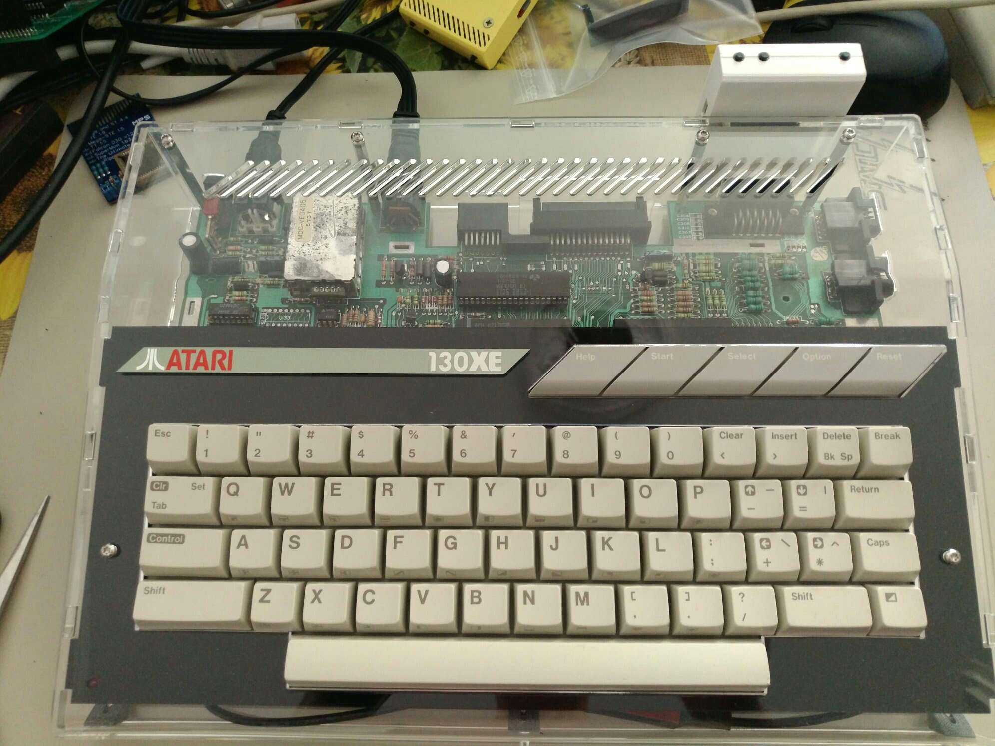

Minor Update:

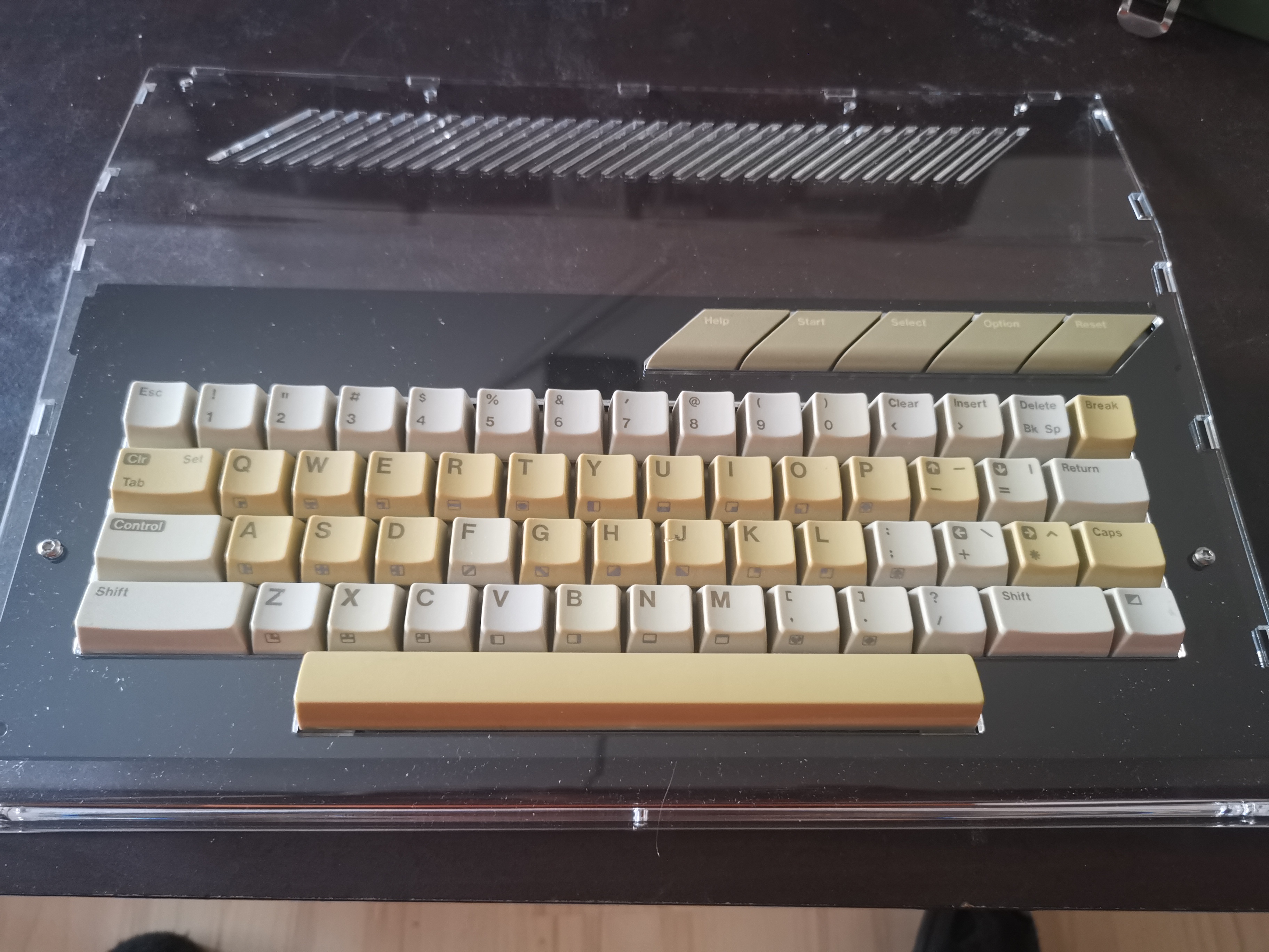

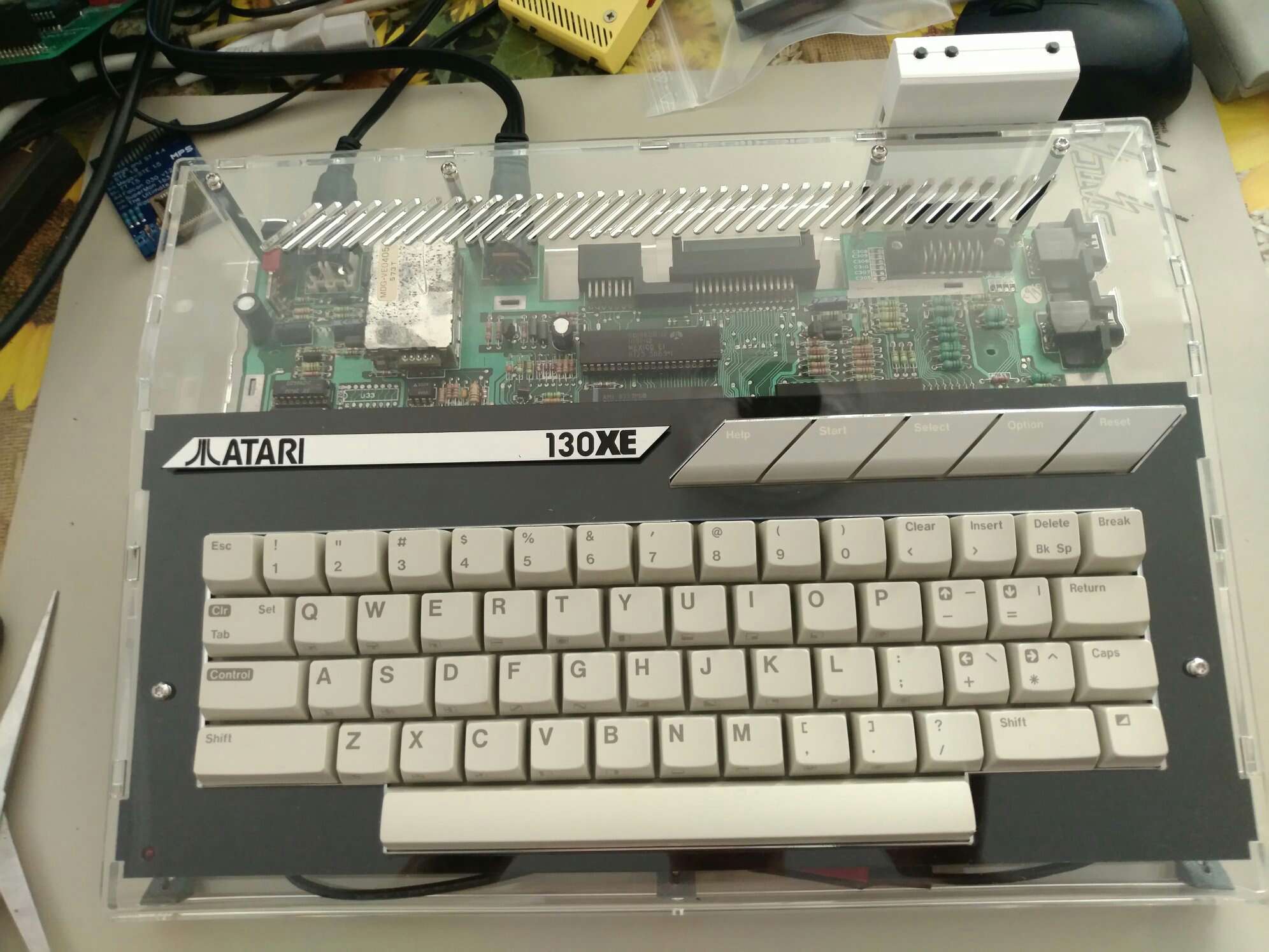

Es geht weiter voran mit dem XE Gehäuse ;)
Hier die erste Prototyp Version mit Lüftungsschlitzen im XE Style.

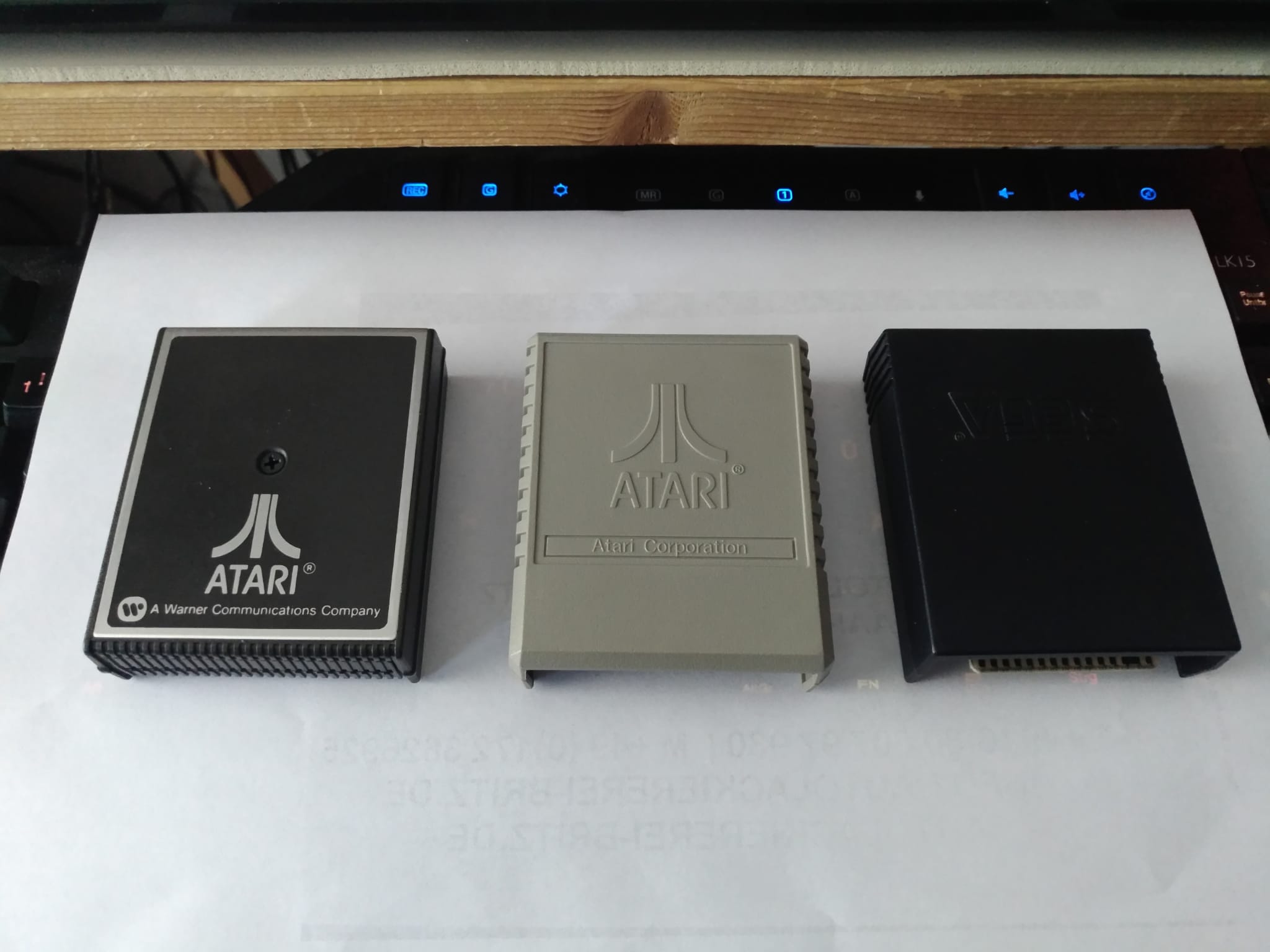

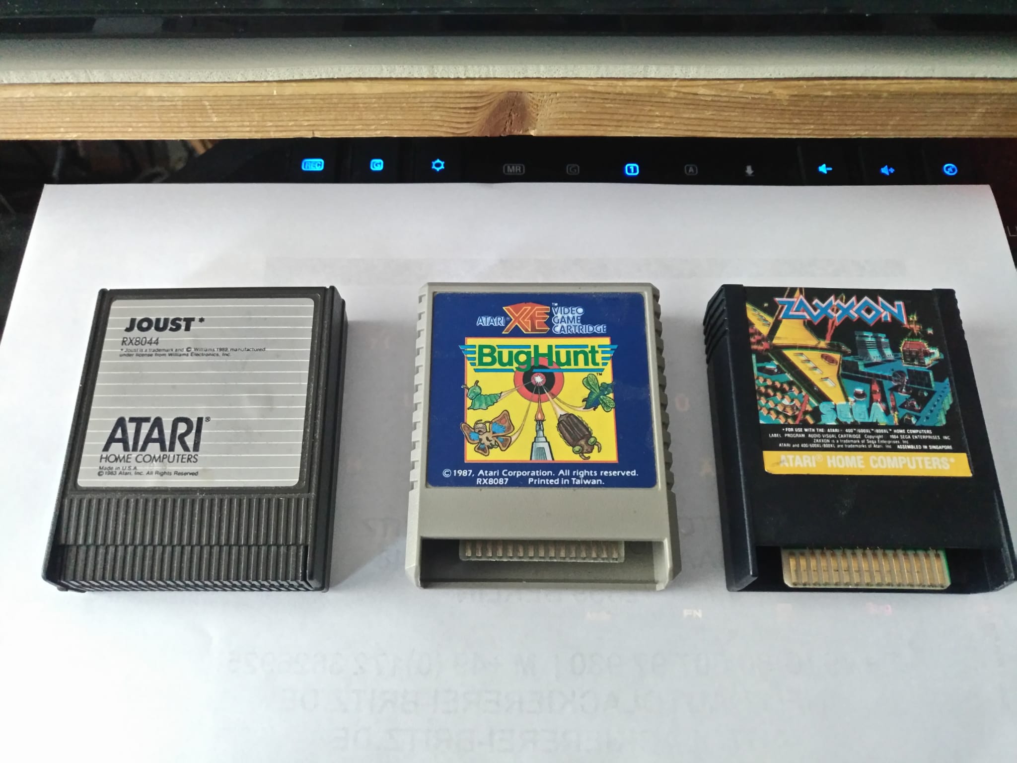

Die größte Herausforderung besteht zur Zeit in der Modellierung für den Entriegelungsmechanismus der "alten" 400/800/XL Module.
Ich hatte Micha die 3 unten abgebildeten Modul-Versionen als Vorlagen geschickt (XL-Version, XE-Version und ThirdParty-Version).
Kennt von euch noch jemand andere Original-Varianten (kein 3D-Druck oder Eigenbau), die vom Steckmechanismus von diesen Drei noch stark abweichen?

Beiträge: 4661
Has thanked: 1235 times
Been thanked: 2051 times
Re: Interessenanfrage neues Acrylgehäuse ATARI 800XE/130XE - bitte Rückmeldung!
Kurzes Update ;) :
Micha hat jetzt die erste finale "PoC"-Version des XE-Gehäusedesigns fertig 8-) und schickt mir das die Tage zu.
Sobald es bei mir eingetroffen ist, werde ich das mal zusammenbauen und euch aktuell berichten.
Eine optionale "Rückseite" mit vorgestanzten Durchbrüchen (die man bei Bedarf rausbrechen kann) für Stereo-Chinch,
OS-Umschalter sowie Sophia-DVI ist ebenfalls geplant/in Arbeit.

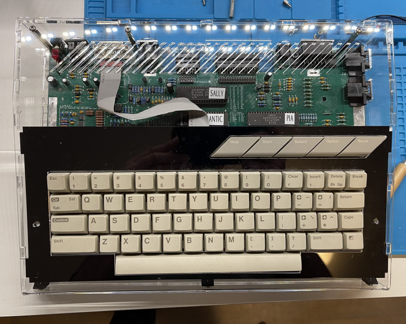

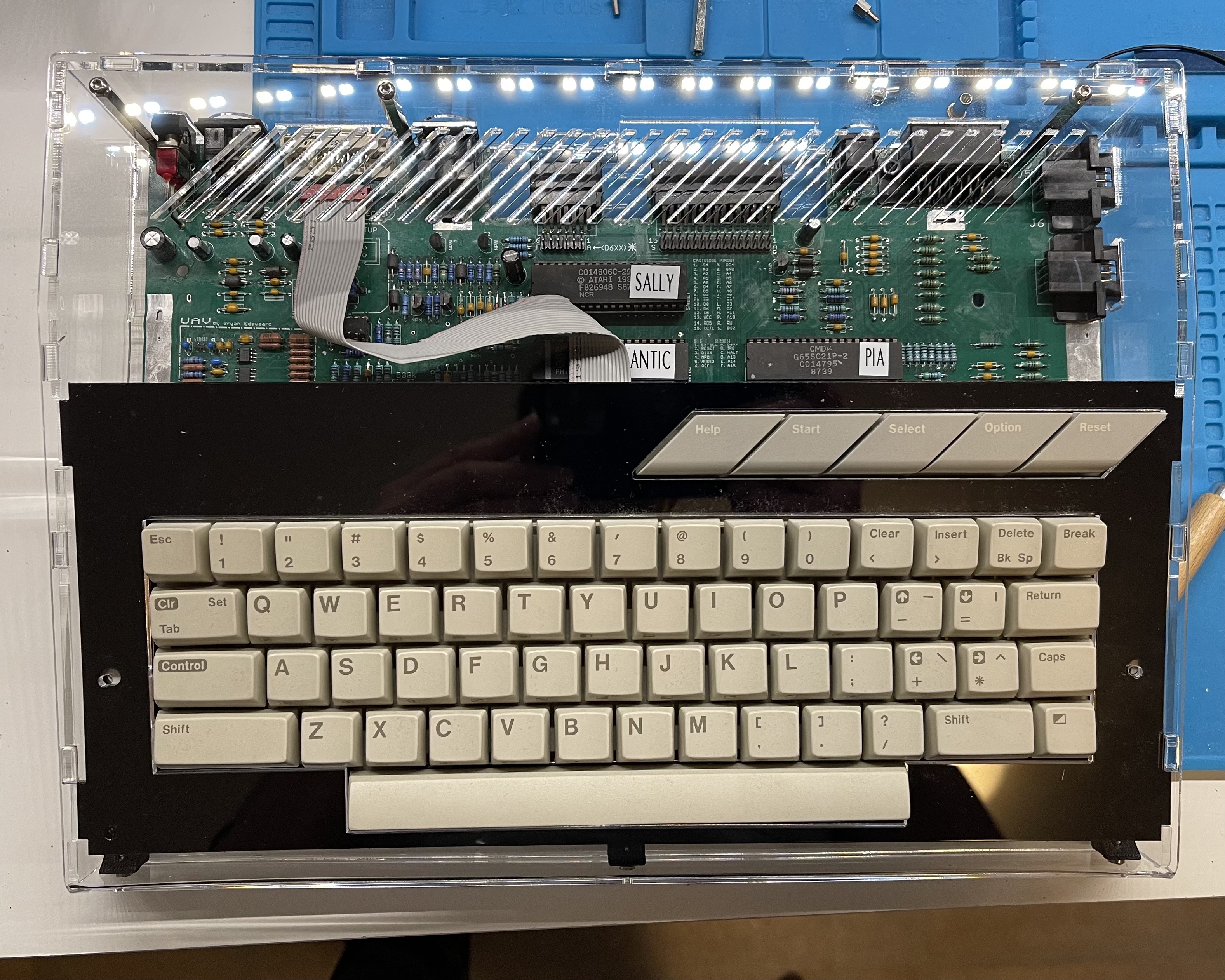

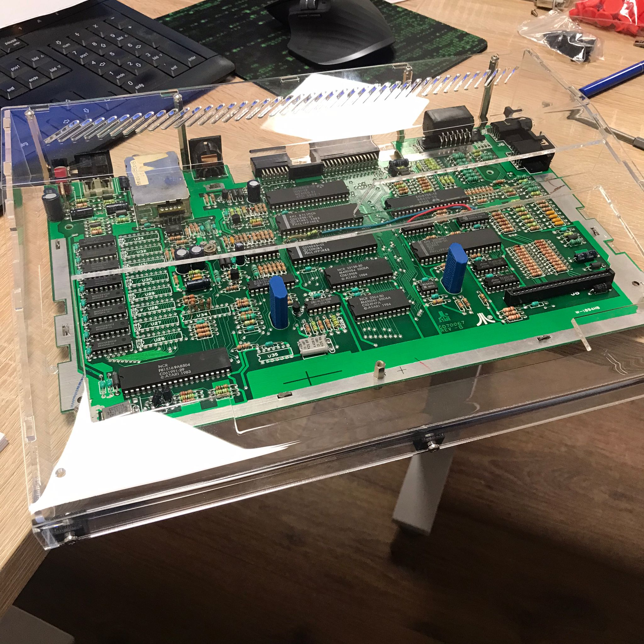

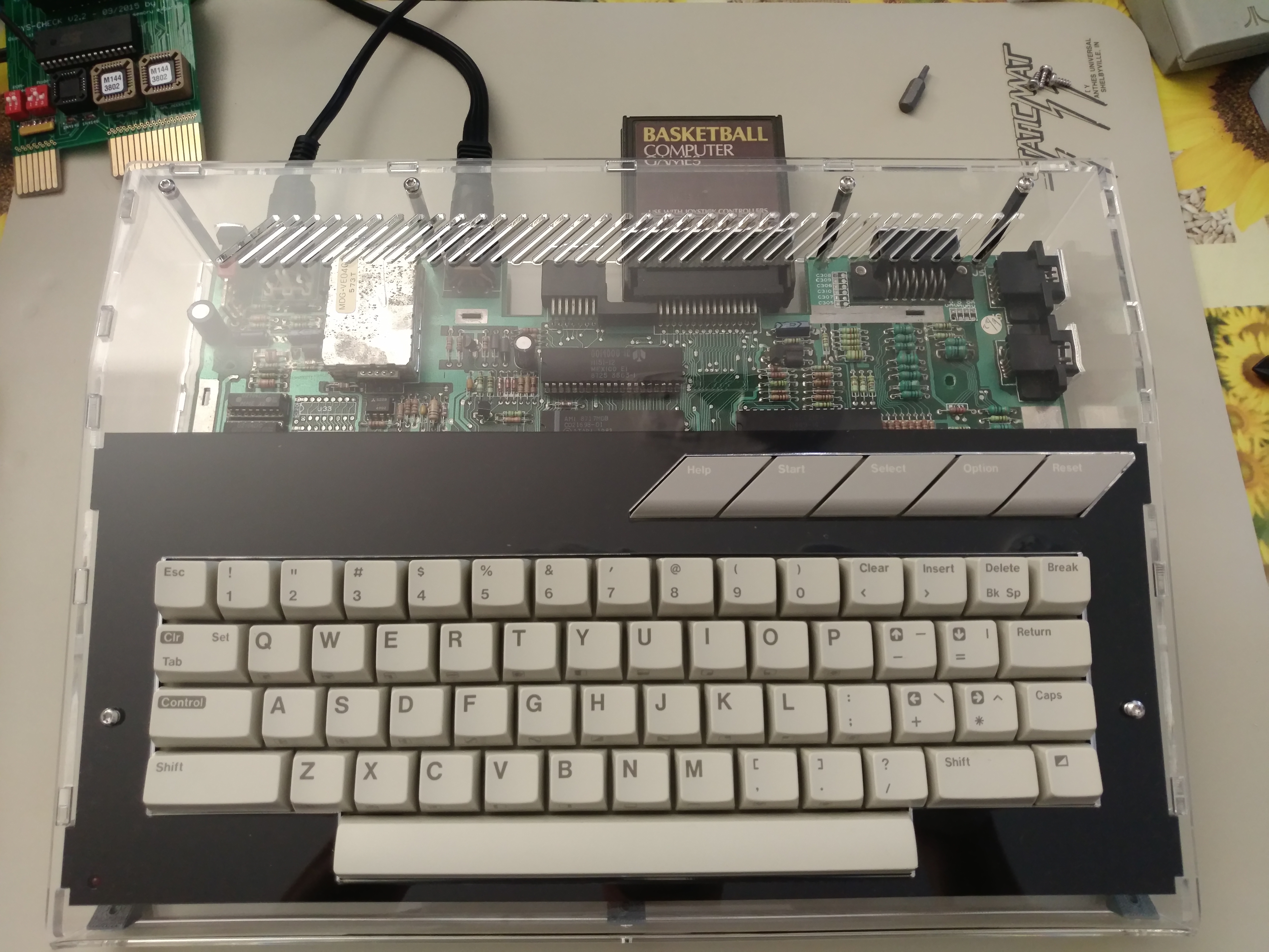

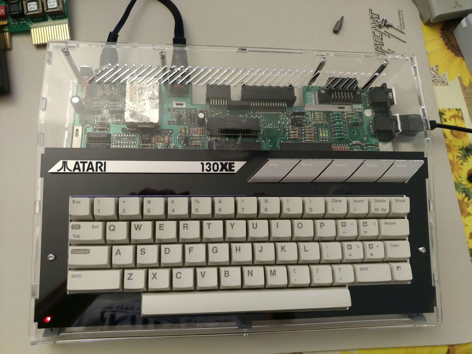

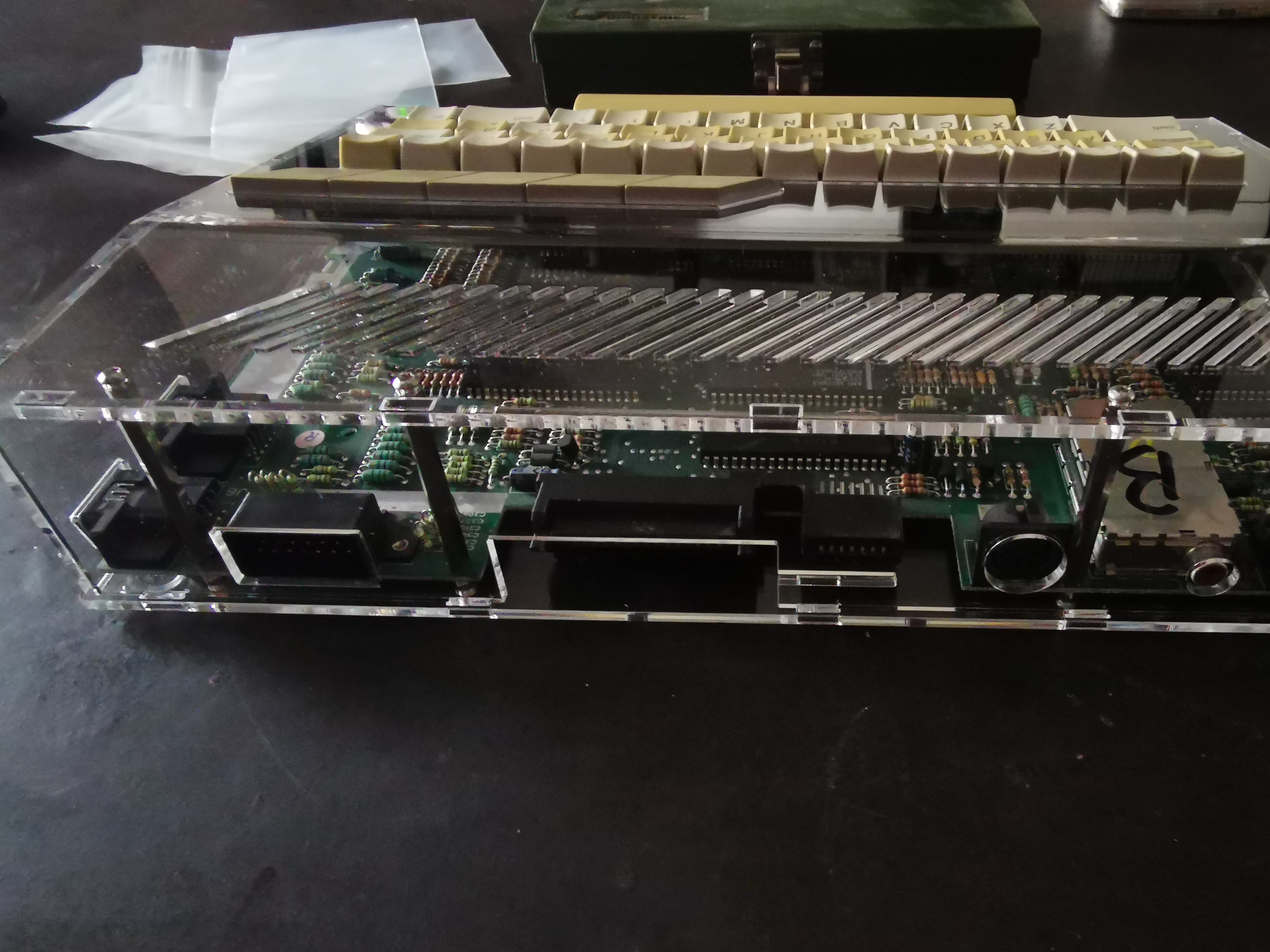

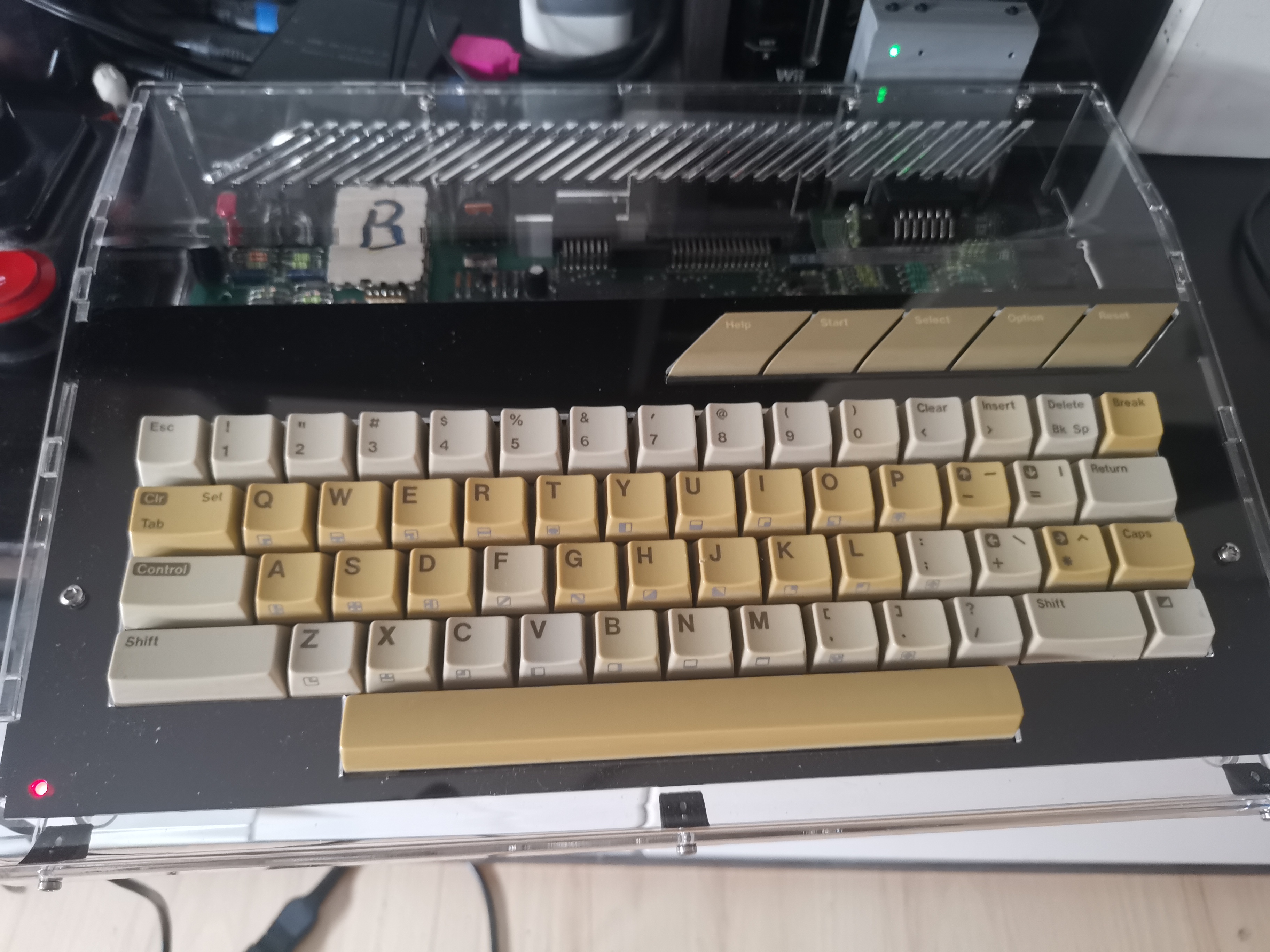

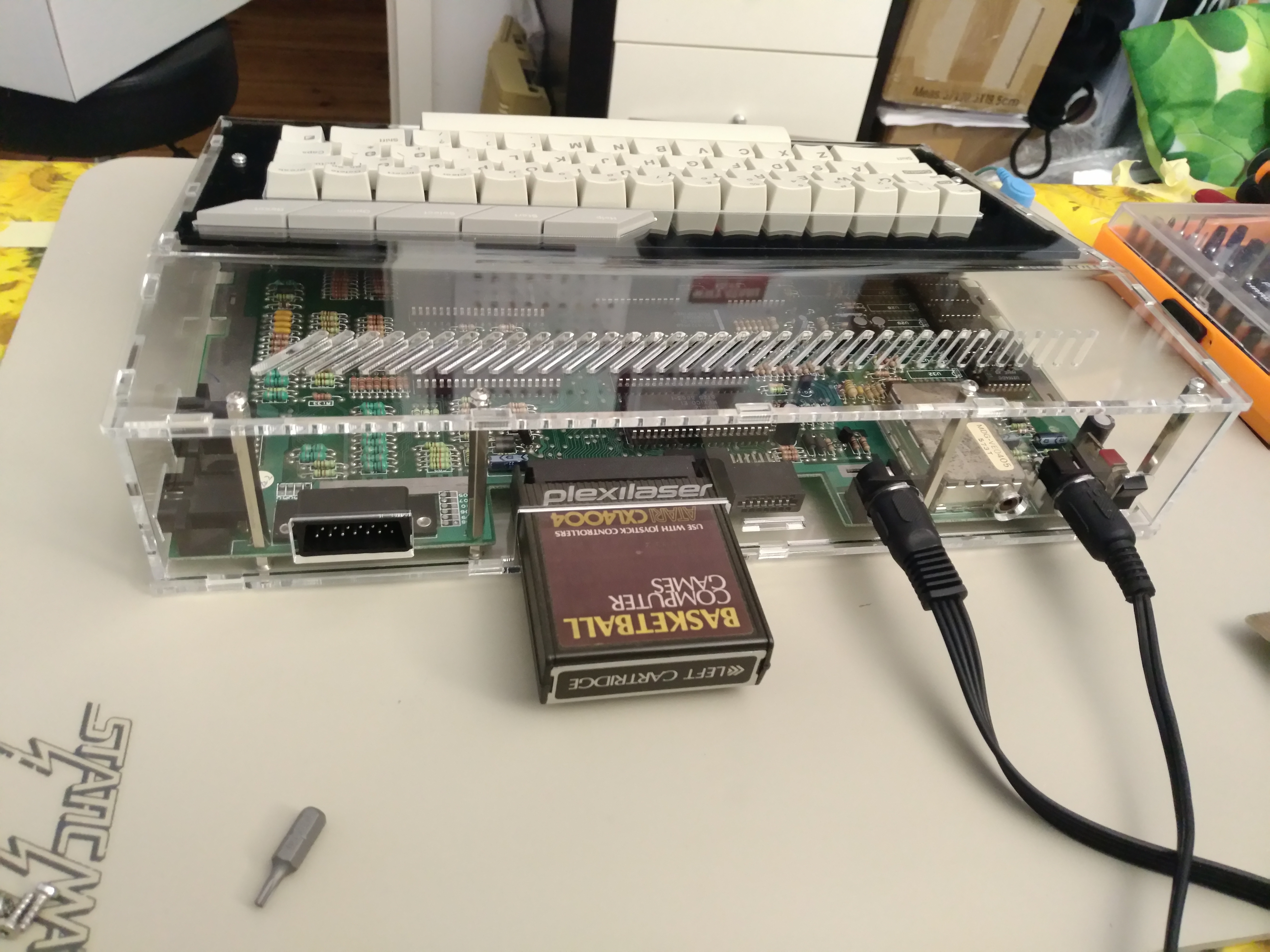

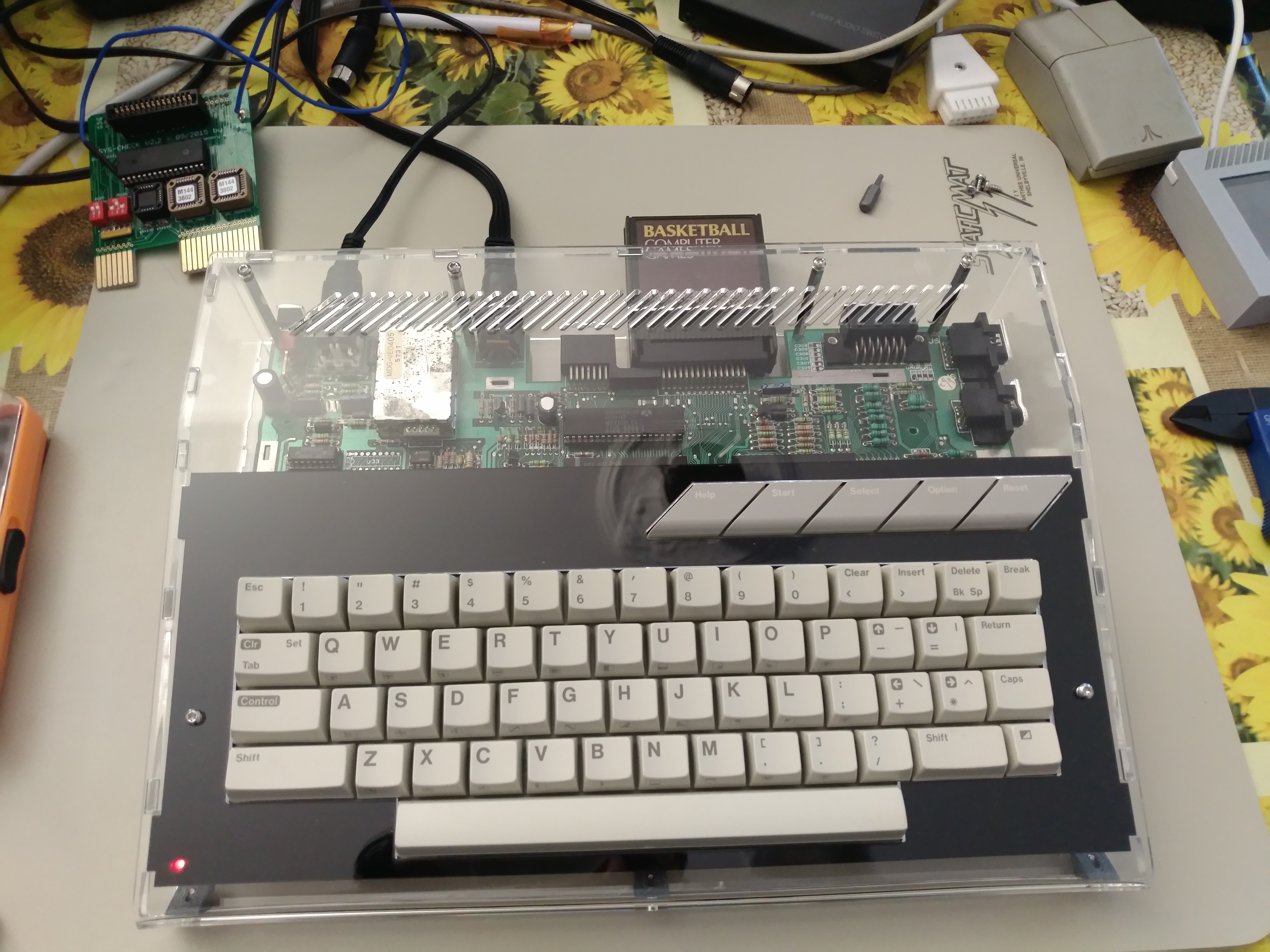

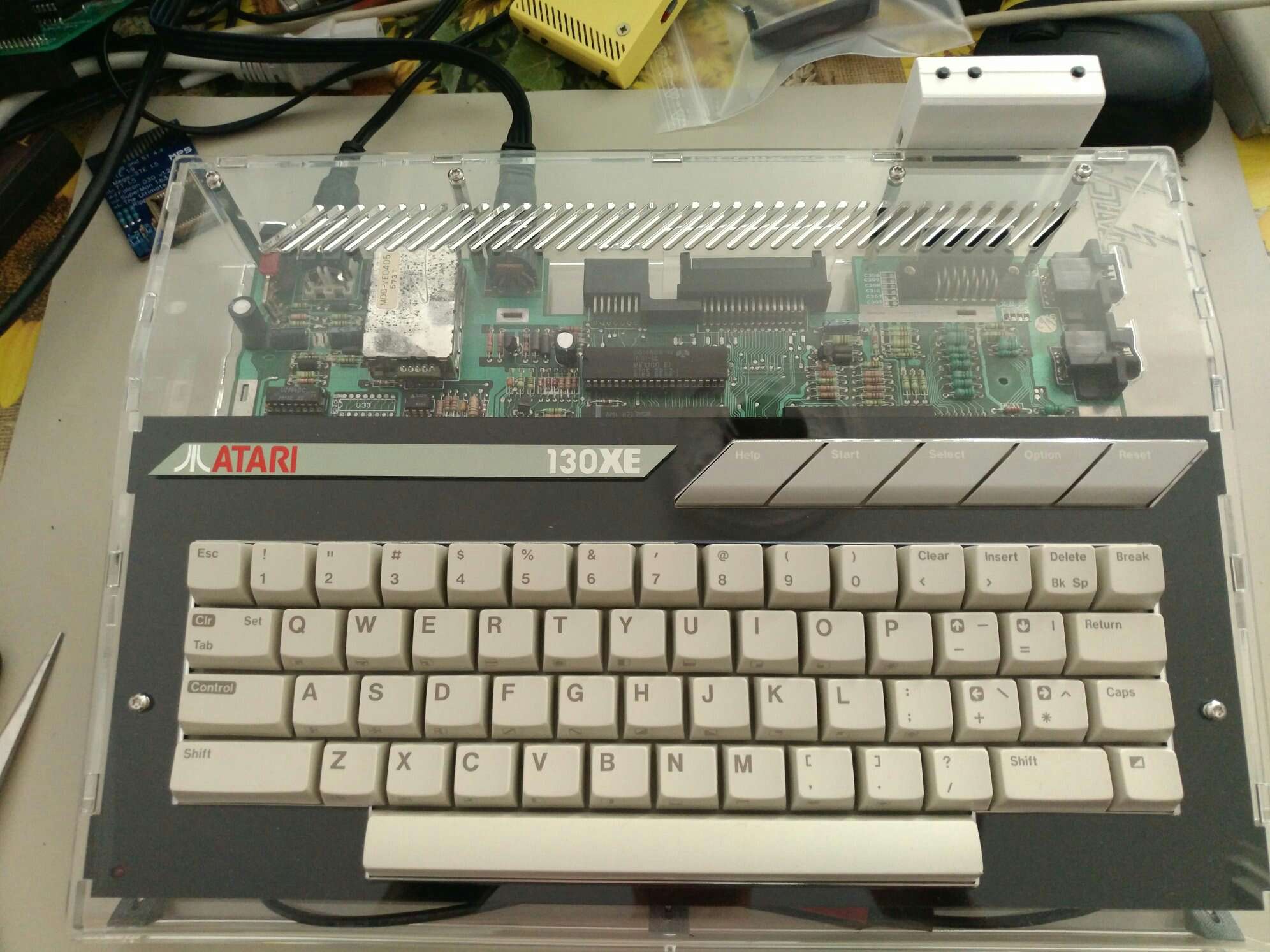

So liebe Leute! Es ist soweit 8-) !
Ich kann euch schon mal ein paar "Ostereier" präsentieren ;):

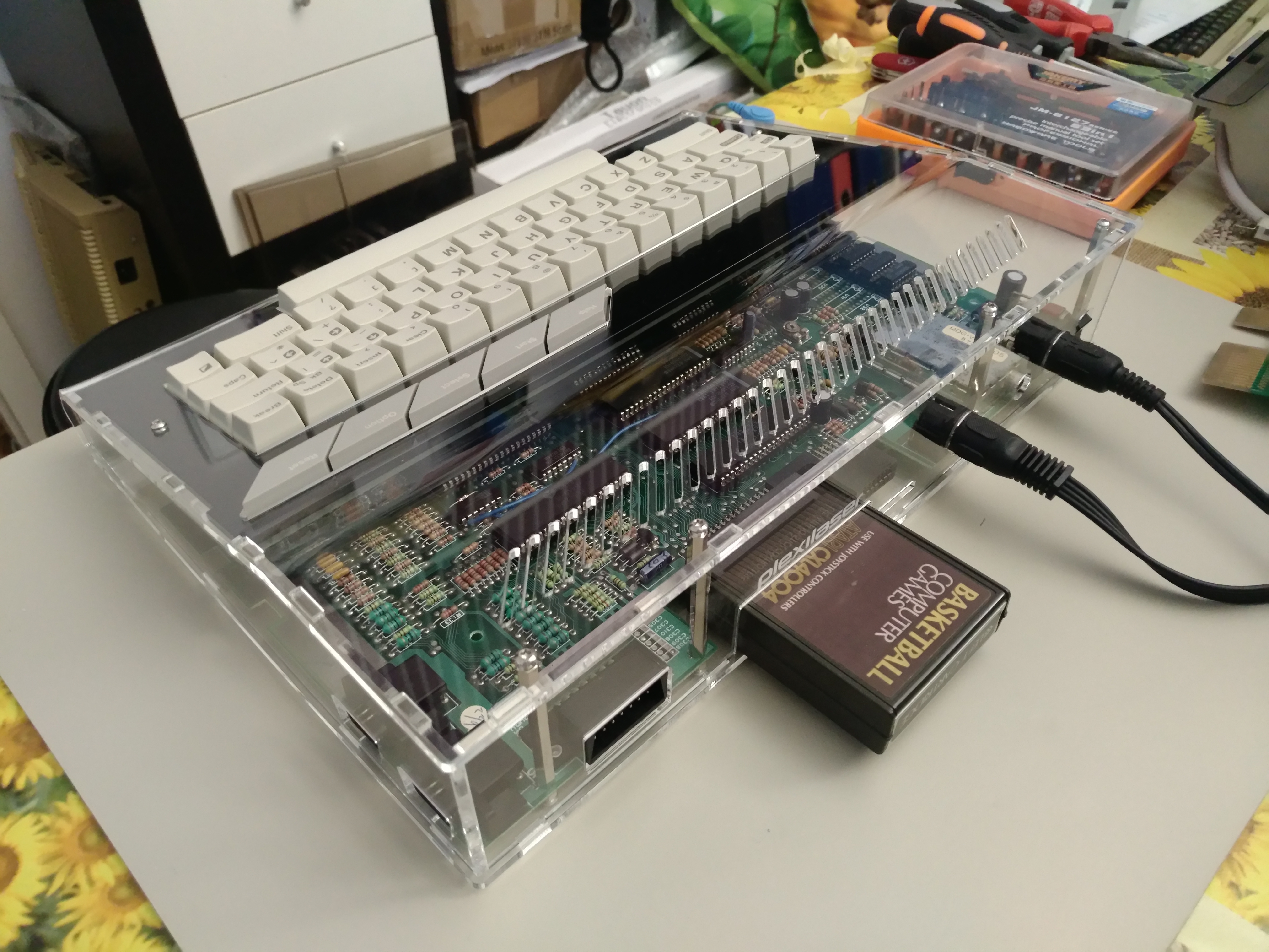

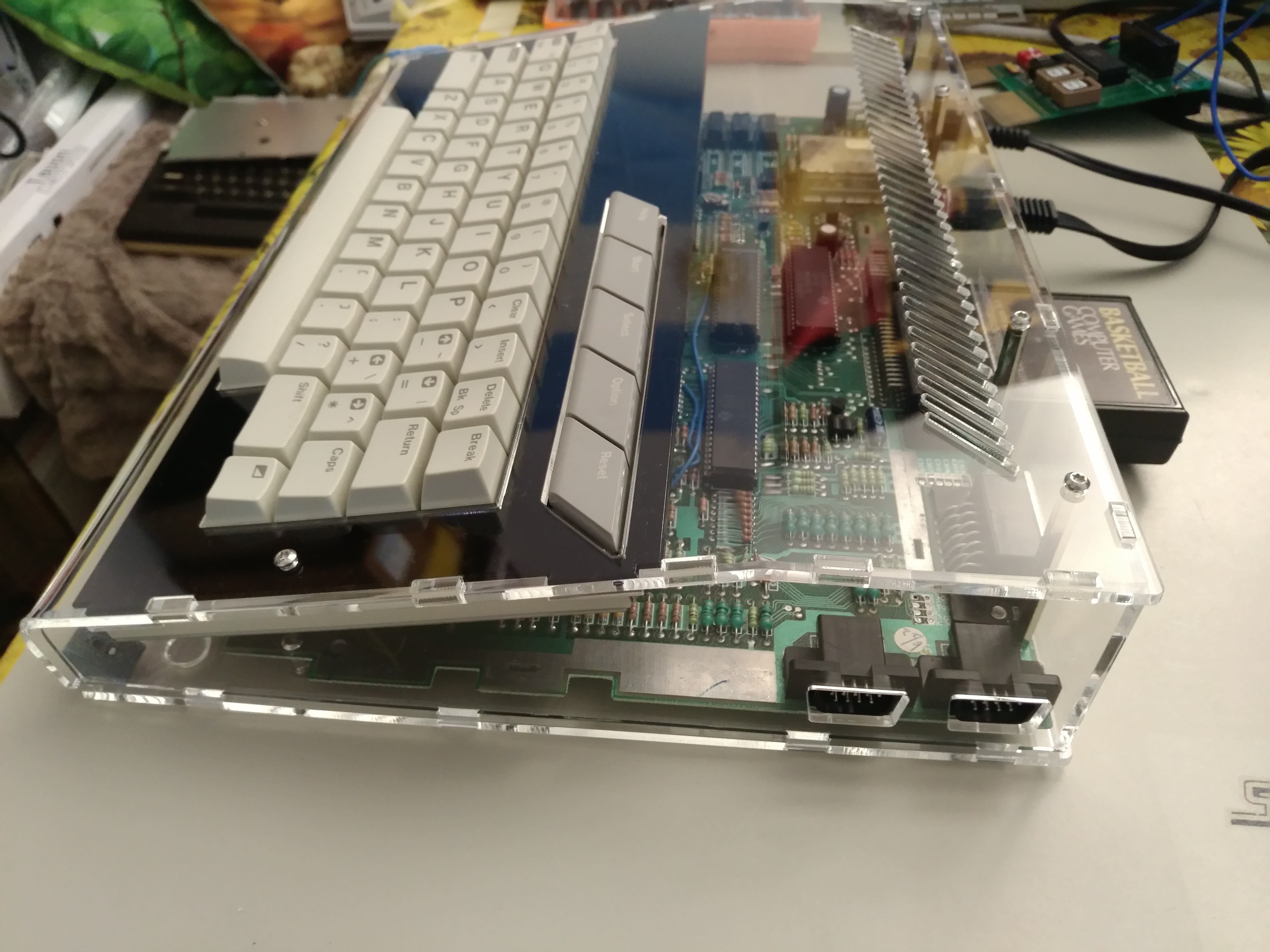

Die Tage hatte ich von Plexilaser mein erstes "serienreifes", neues "Probe"-XE-Gehäuse bekommen und da heute so ein grauer,
verregneter Karfreitag war :( , konnte ich die Zeit - statt Familienausflug ;) - perfekt anderweitig nutzen und habe es mal fix montiert.
Eine Anleitung war noch nicht dabei (diese wird noch zeitnah erstellt!) aber ich sage mal, wer schon mal das XL-Acryl-Gehäuse zusammengebaut
(bzw. nicht "zwei linke Hände" hat), der kann sich in die "Montagelogik" reinversetzen und bekommt das auch so hin ;) !
Der Zusammenbau ging relativ zügig, ich bin super zufrieden, es passt alles und sieht natürlich extrem schick aus finde ich :o 8-) :mrgreen: !

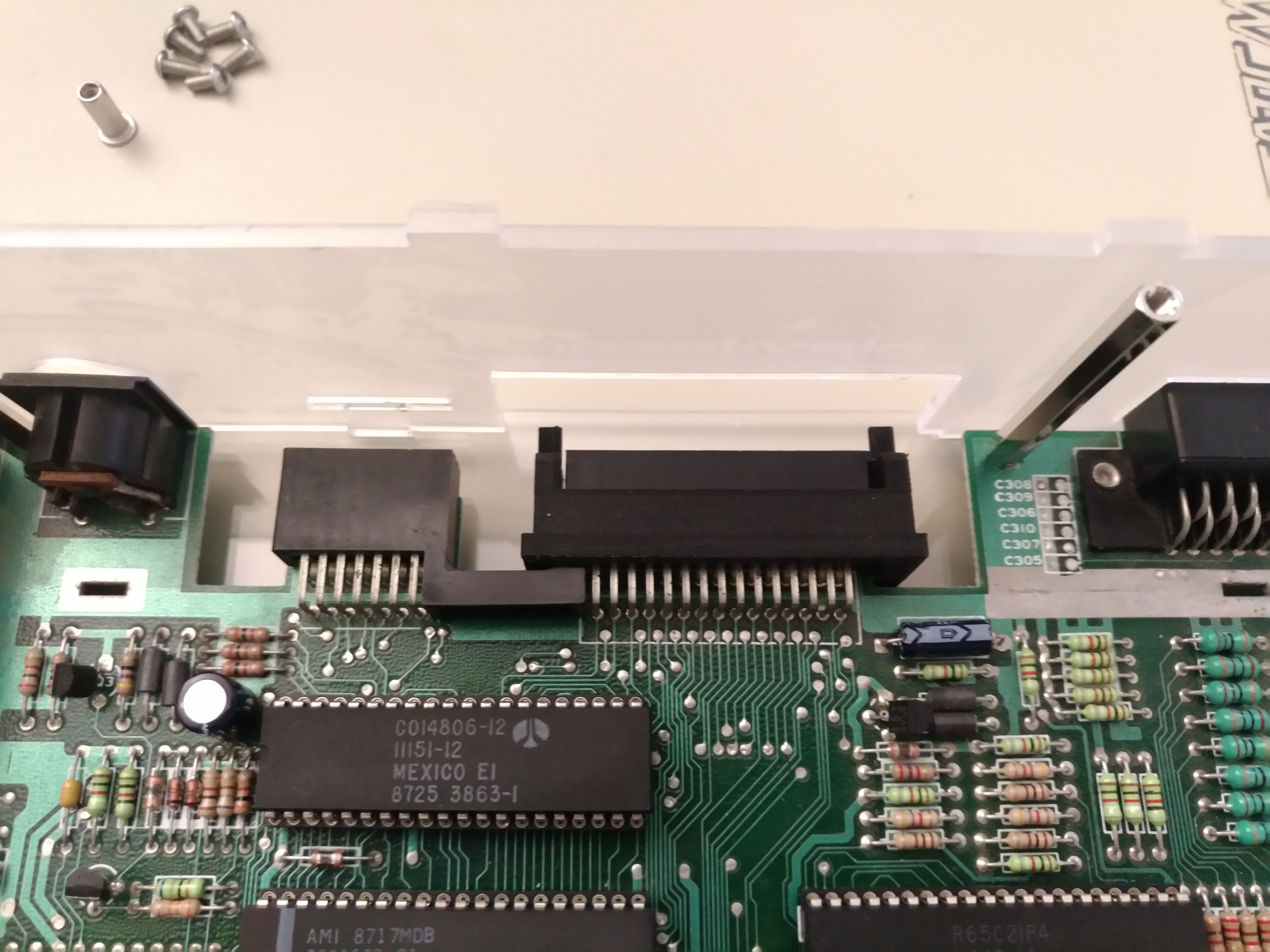

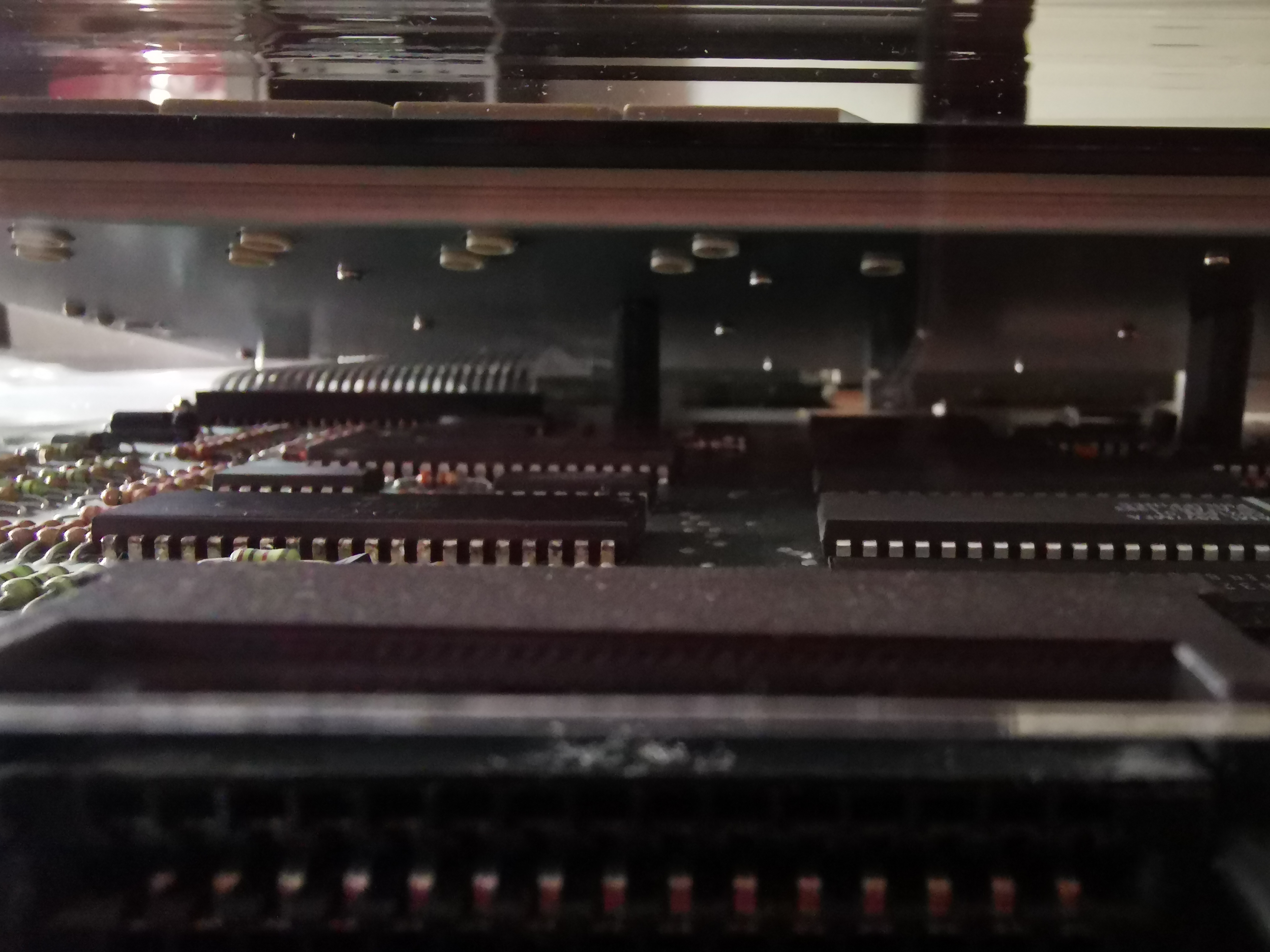

Auch für den kritischen Entrieglungsmechanismus der "alten XL/400/800"- Module hat sich Micha einen genialen Trick einfallen lassen:
Er har einen 3D-Aufsatz kreiert, den man einfach auf den Mainboard-Modulport "draufklemmt" (der sitzt perfekt, da wackelt nichts und

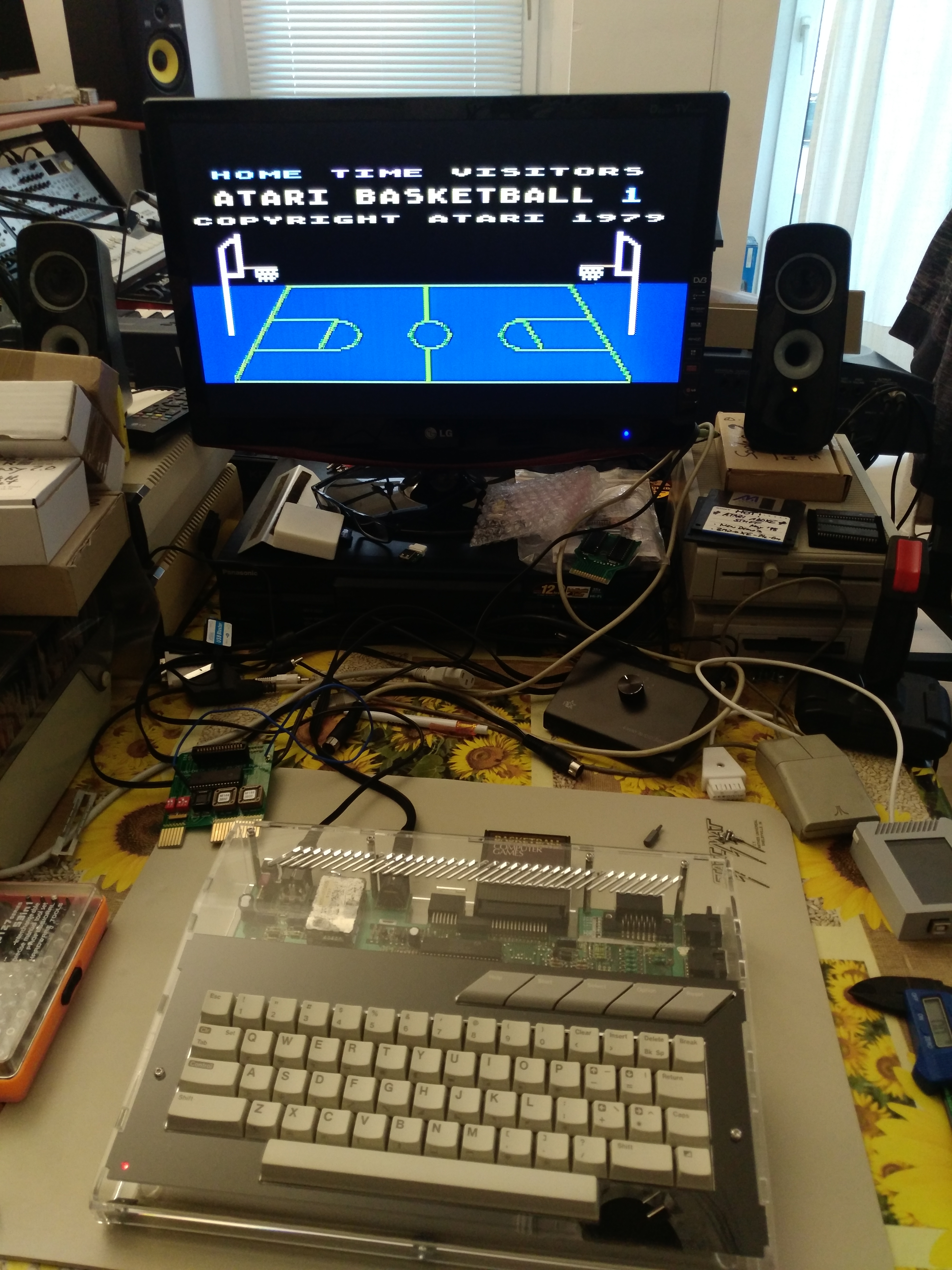

Tests mit alten Modulen klappen auch perfekt (siehe auch Bilder)
Aber genug erzählt, hier ein paar Bilder (sind nur von der Handycam, aber sollte denke ich, schonmal einen
ersten Eindruck vermitteln:
Ein passendes Brushed Aluminium Label (ATARI 130XE) habe ich mir auch schon besorgt, das sieht in schwarz/silber ganz cool aus finde ich 8-) .
(Aber es "liegt" auf dem Foto erstmal nur auf dem Gehäuse, ich muss mir dann noch überlegen an welcher Position es am Ästhetischsten aussieht ;) )
Ich werde dann nach Ostern mit Micha nochmal meine Umbauerfahrungen besprechen und denke, dann kann es im Prinzip mit der Produktion losgehen 8-) !
Also alle, die hier vorbestellt haben bzw. Interesse angekündigt haben, können davon ausgehen, dass es in Kürze losgeht 8-) ...
In diesem Sinne,
euch allen ein paar erholsame Ostertage!

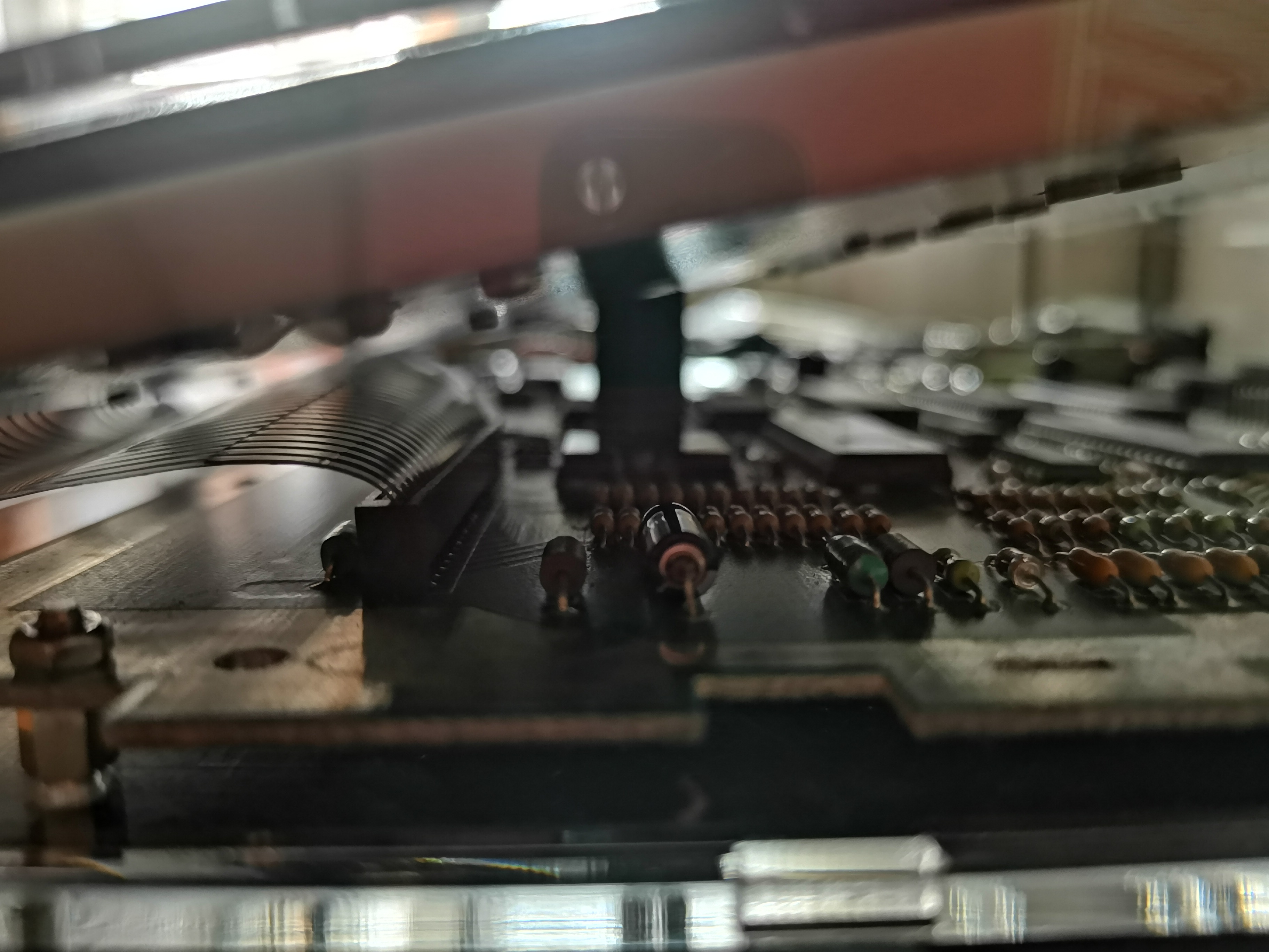

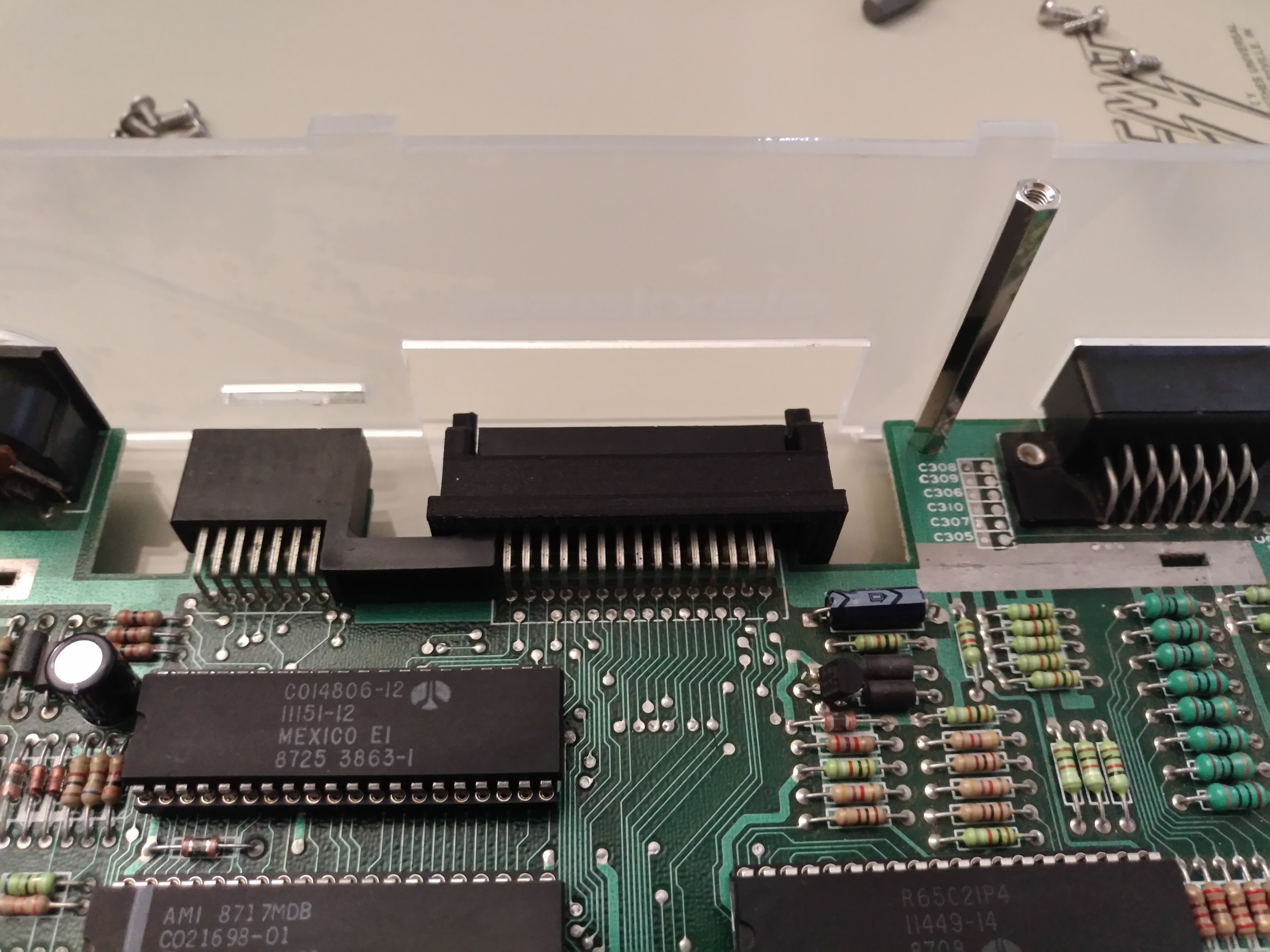

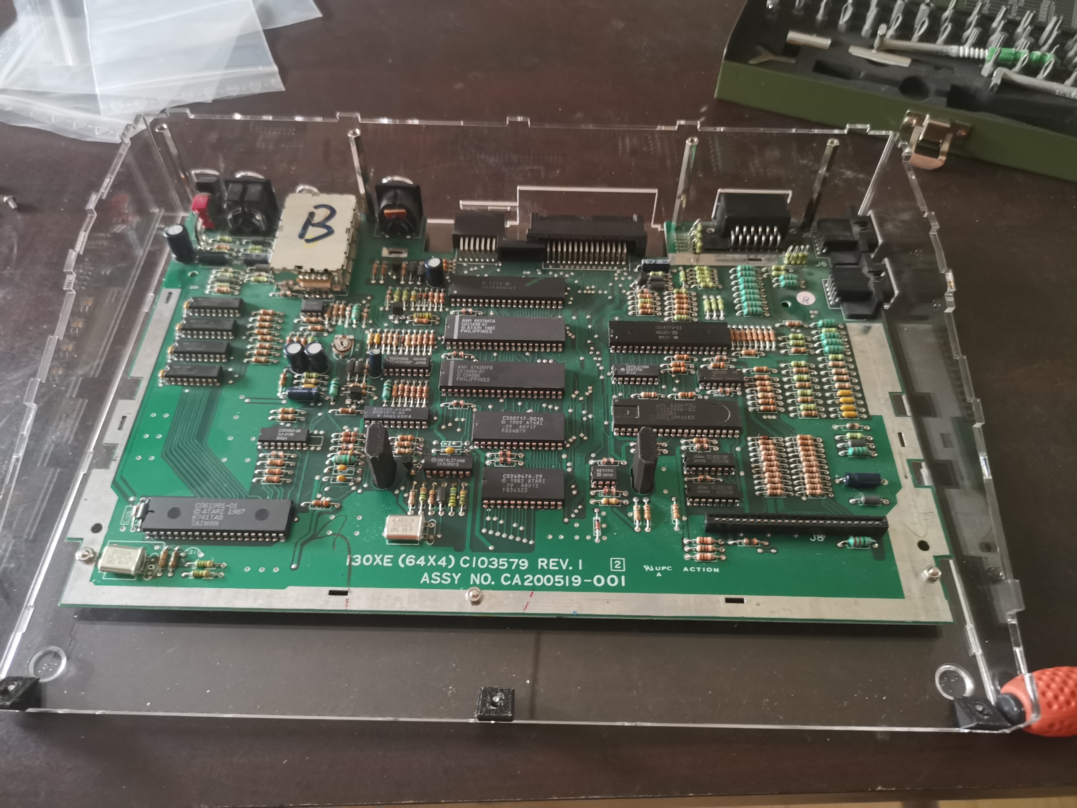

Weil im AA-Forum noch die Frage nach dem Entriegelungsmechanismus kam,
hier noch zwei Bilder dazu:
Finde ich sehr elegant gelöst 8-)....

Dabei habe ich noch eine Frage in die Runde:
Ich habe mit Plexilaser-Micha nochmal gesprochen, und unter Anderem gefragt, ob er die Lüftungsschlitze eventuell noch etwas "länger" machen könnte,
damit das Design noch harmonisch "dichter" am Original ist.
Er meinte, das ginge, aber man muss einen Kompromiss finden, damit das Gehäuseoberteil nicht zu instabil wird..
Nach seiner Erfahrung her sind noch etwa 5-10mm möglich.
Was meint ihr? So lassen wie auf dem Foto oder noch etwa 5-10mm verlängern?

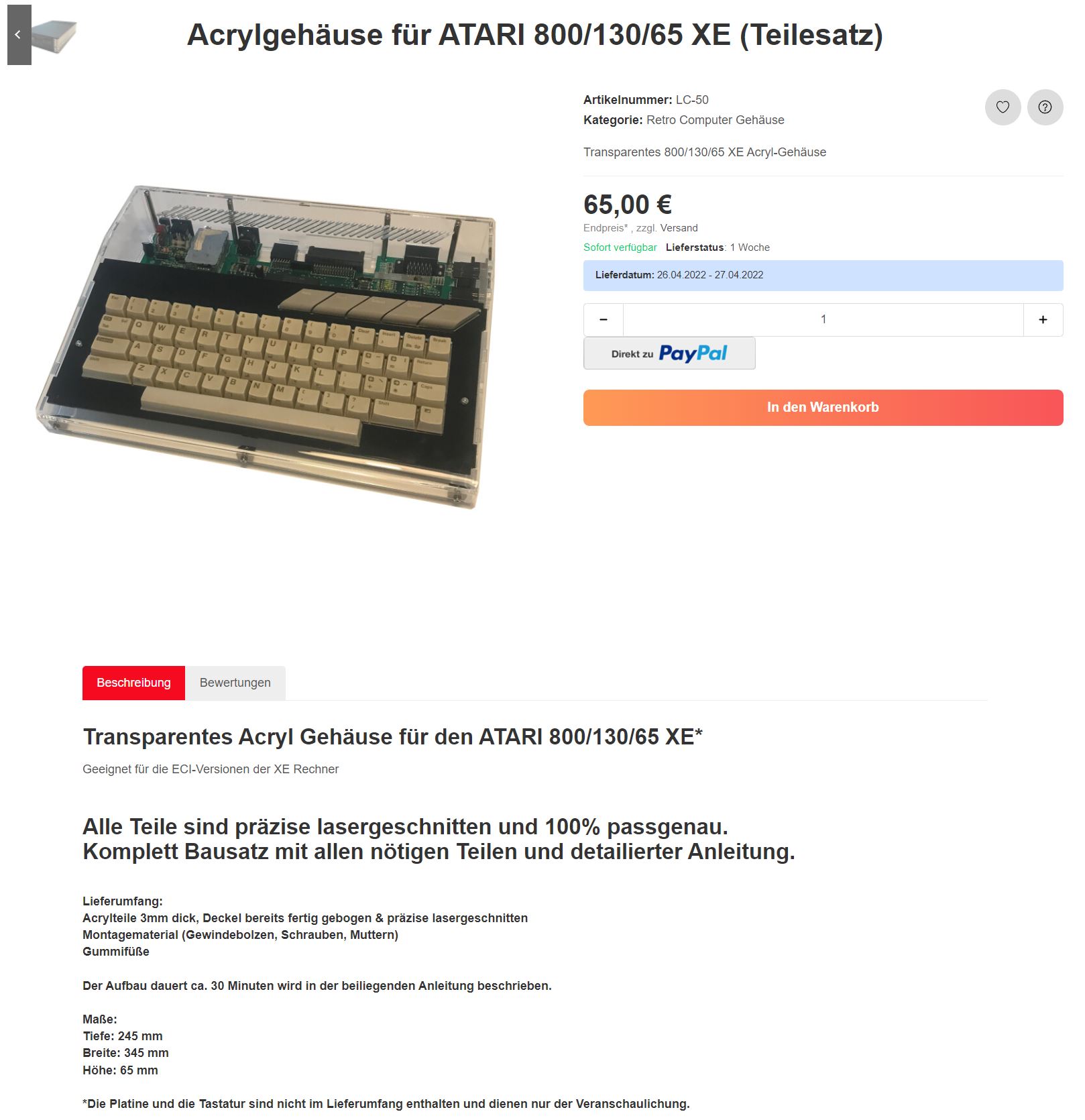

Gute Neuigkeiten 8-) !
In den nächsten Tagen geht das neue XE-Gehäuse an den Start und wird im Shop erhältlich sein 8-) !
Ich werde, unabhängig davon, nochmal jeden einzelnen Interessenten informieren.
Beste Grüße & euch allen ein erholsames Wochenende...
Beiträge: 4661
So Freunde, es ist soweit 8-) !
Das brandneue XE-Acrylgehäuse für alle ATARI 800XE/130XE/65XE (in der ECI-Version)
ist jetzt im Shop erhältlich und ab sofort verfügbar!
Das Foto im Shop zeigt derzeit noch den Prototyp (mit den kürzeren Lüftungsschlitzen),
aber die finale Auslieferungsversion hat bereits die längeren Lüftungsschlitze (Bilder folgen...)
Preislich liegt das neue XE-Gehäuse bei 65 Euro, das ist meines Erachtens nach, ein sehr fairer Preis ;) .
-> Shop: Acrylgehäuse für ATARI 800/130/65 XE (Teilesatz)

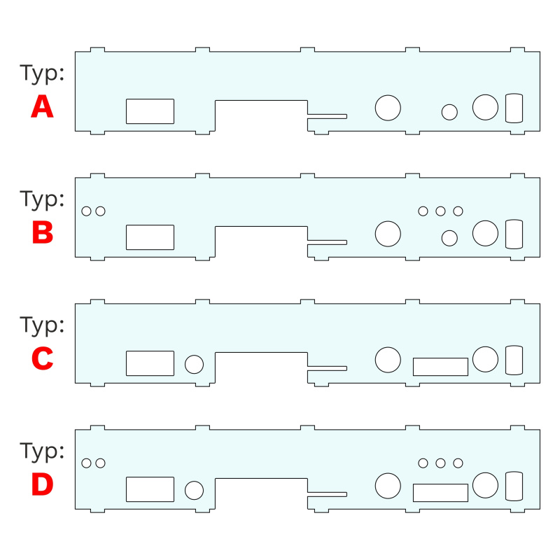

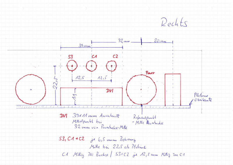

Beiträge: 2458
Has thanked: 375 times
Been thanked: 1790 times

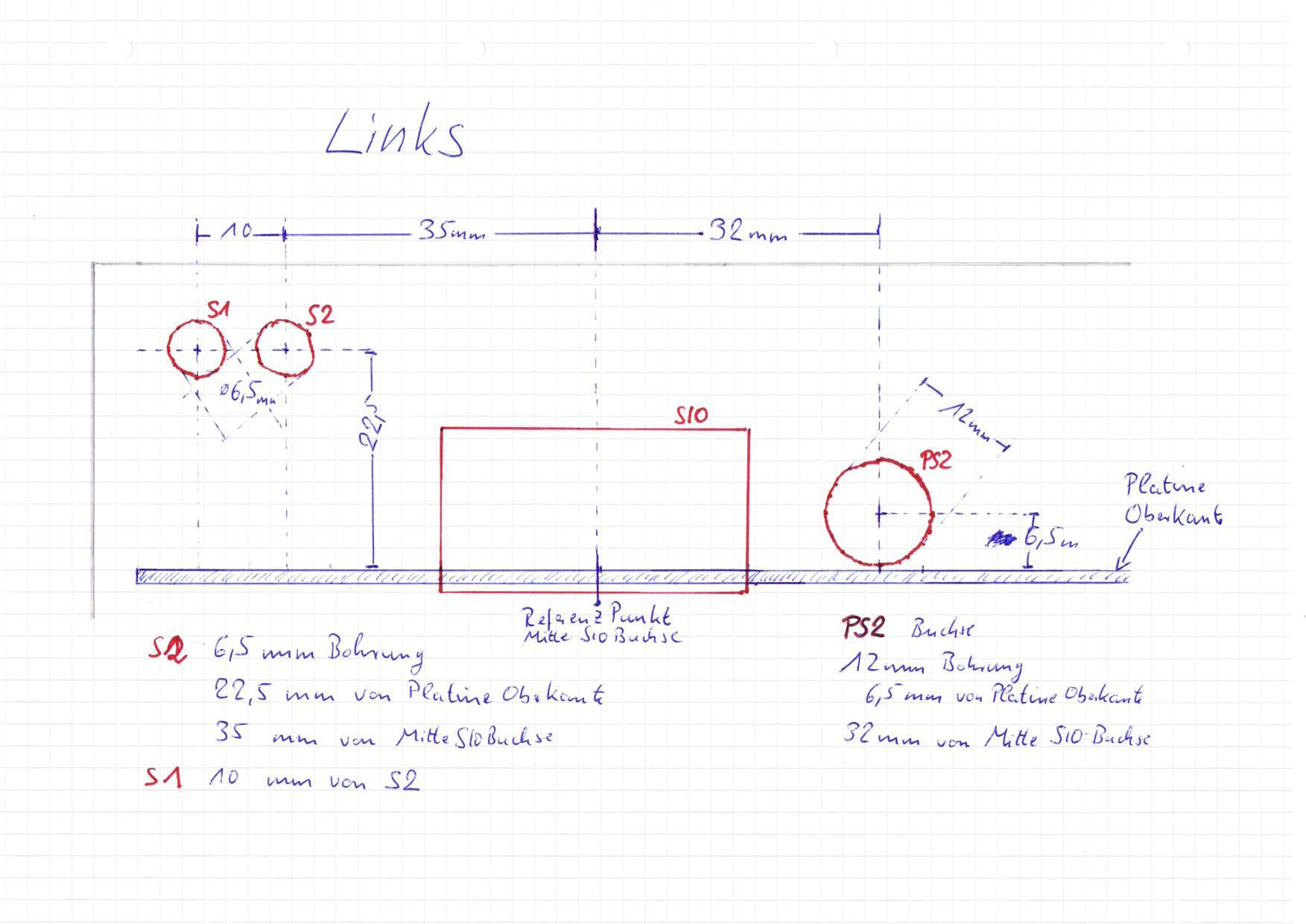

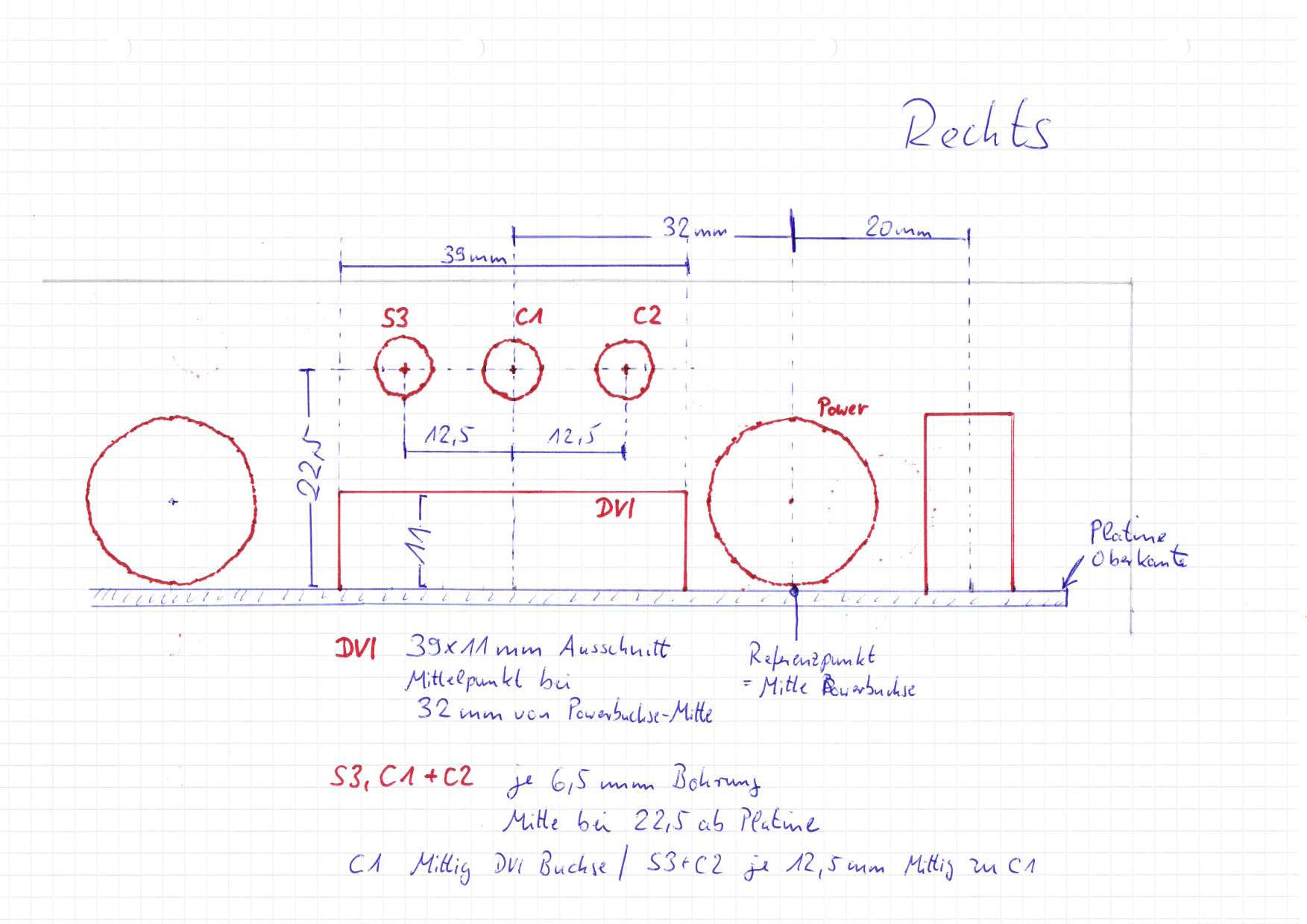

Ich weiß, dass vermutlich jeder hier eine andere Rückwand haben wollen wird, aber ich habe mal eine nach meiner Vorstellung skizziert.
Sie baut auf dem XE-Remake auf. Somit natürlich mit DVI und PS2.
Daneben habe ich noch für die Stereoerweiterung 2 Cinchbuchsen und ein Mono/Stereo Schalter oberhalb der DVI Buchse positioniert.
Auf der linken Seite noch zwei Schalter, die ich für die OS-Auswahl nutzen möchte.
Jetzt fällt mir gerade noch ein, dass die Bohrung auf der Unterseite nicht schlecht wäre um den erweiterten Speicher über den Drehschalter konfigurieren zu können....
Die Schalter links sind übrigens so positioniert, dass sie einem Fujinet nicht im Weg sind, allerdings überdeckt das Fujinet leider ein Stückchen die PS2 Buchse.

Beiträge: 2458
Ja, genau, ich glaube die wären dann zum herausbrechen, aber ich frage das nochmal nach.
Wegen der Problematik mit dem Sechskantbolzen habe ich schon beim Hersteller angefragt. Er mein auch, dass für die Stabilität die drei verbleibenden Bolzen auf der Rückseite ausreichen werden.
Ich werde jetzt noch eine zweite Rückseitenschablone entwerfen mit Erweiterungen für das alte Board, also ohne die DVI-Öffnung und die PS-2-Öffnung.
So könnte es dann drei Optionen geben:
- Standardrückwand, so wie jetzt bereits vorhaneden
- Standardrückwand mit zusätzlichen Bohrungen für die „üblichen“ Erweiterungen
- Rückwand für die Remake-XE Platine mit den Erweiterungen aus meiner Skizze oben
Ich denke dadurch bleibt der Aufwand überschaubar. Wer dann etwas ganz Anderes haben möchte muss den Hersteller selbst anschreiben und einen entsprechenden Konfigurationswunsch skizzieren.

Die alternativen Rückwände für das XE Gehäuse sind bei plexilaser.de nun verfügbar
Gibt 4 Varianten, die auch einzelnd bestellbar sind
Habe mein Gehäuse gerade geordert
VG
Michael

LarryL hat geschrieben:
06.05.2022 13:30
VG
Michael
Prima!
Ja, der Micha von Plexilaser hat mir auch welche zugeschickt 8-) , bin aber übers WE unterwegs,
beschäftige mich nächste Woche mal mal damit :) .....
Hier nochmal die aktuellen Varianten direkt im Überblick:
Hinweis:
A=Standard XE Board ohne Erweiterungen
B=Standard XE Board MIT Erweiterungen
C=Remake XE Board ohne Erweiterungen
D=Remake XE Board MIT Erweiterungen

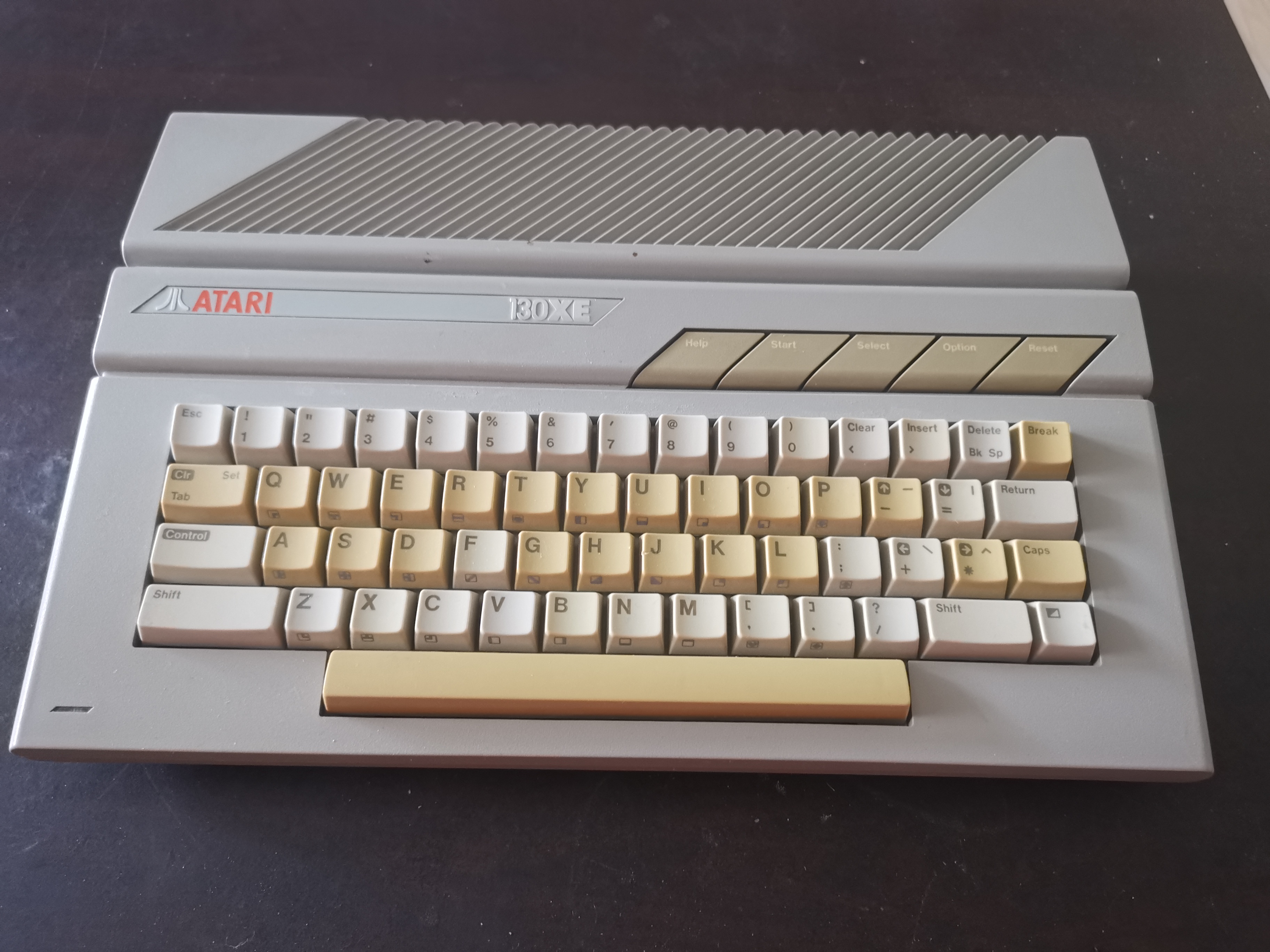

Gestern gab es Post und ich habe den ersten 130er schon mal ins neue Gehäuse getan. Keine Sorge, er bekommt später auch noch einen neue Tastatur und einige Updates. Ich wollte nur mal sehen, wie es denn fertig aussieht und, wie lange man so benötigt für den Umbau.
Zur Zeit: Ich habe ohne zu hetzen in knapp 40 Minuten vom alten Gehäuse zum neuen umgebaut.
Alt:
Neu:
Funktionstest:
Das Tastaturband ist bei diesem Rechner gerade eben noch lang genug, damit es passt.

Sehr schick.
Interessant ist die Tastatur. Sind da verschiedene Tasten gemischt worden oder sind die so vergilbt?
pps

wosch hat geschrieben:
08.05.2022 17:15
Sehr schick.
Wenn ich das wüsste. Ich habe das Gerät irgendwann mal bei EBAY als Zugabe zu einer 1050 bekommen. Der Rechner ist auch irgendwie nicht ganz ok. Wenn man ihn Ausschalten muss, um was Reset-festes zu umgehen, muss man ewig warten, bevor man ihn wieder einschalten kann. M8 man es zu früh, bleibt alles schwarz - irgendwann habe ich mal was von langsamen RAM Chips in einigen XEs aufgeschnappt - da benötige ich dann wohl professionelle Hilfe.

Hi Micha,
meintest du sowas in etwa?
Das ist bereits für alle verfügbar 8-)

Cool Ralf,
das sieht doch top aus 8-) !!!
Beiträge: 4661
08.05.2022 17:15
Sehr schick.
Das Phänomen tritt leider sehr viel häufiger auf :o :cry: Ich habe ca. ein Duzend davon hier....
Das sind keine "später zusammengesteckten" Tastaturkappen....
Ich vermute (unbestätigt), dass es damals bei der Assemblierung in der "Tramiel - "alles muss billiger werden" - Ära" einfach verschiedene Lagerbestände der Keys gab und die einfach "crossover" verbaut wurden...

Mein XE Gehäuse ist auch angekommen.
Schnell mal zusammengebaut und die XE Remake Platine provisorisch eingebaut
Sieht schonmal ganz gut aus.
Aber: meine Tastatur hat „die Löcher“ an der falschen Stelle.
Muss mal schauen, ob ich da einfach neue Bohrungen reinmachen kann, ohne was zu zerstören…

Wo kann man die denn erwerben? Ist das farbige Label wie beim Original, dass das Logo und 130XE nicht gedruckt sind?
Beiträge: 4661
Kveldulfur hat geschrieben:
12.05.2022 10:50
09.05.2022 19:15
...meintest du sowas in etwa?...
...Das ist bereits für alle verfügbar 8-) ...
Hi Janko,
die Typenschilder bekommst Du bei LukParts auf Etsy, hier: -> ATARI Typenschilder
Das Farbige ist sehr "dicht" am Original dran, aber das ATARI-Logo und der silberne "130XE"-Schriftzug heben sich nicht ab und sind "riffelig" wie beim Original.
Bei der silber-schwarzen Version sind Logo und Schrift in das Label "reingefräst".
Das sieht meiner Meinung nach auch recht edel aus, gefällt mit harmonisch fast noch besser für die Acrylgehäuse.
