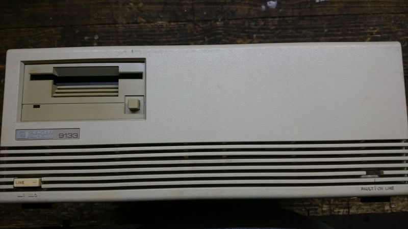

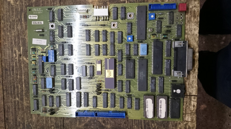

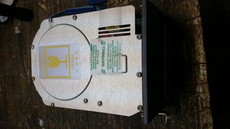

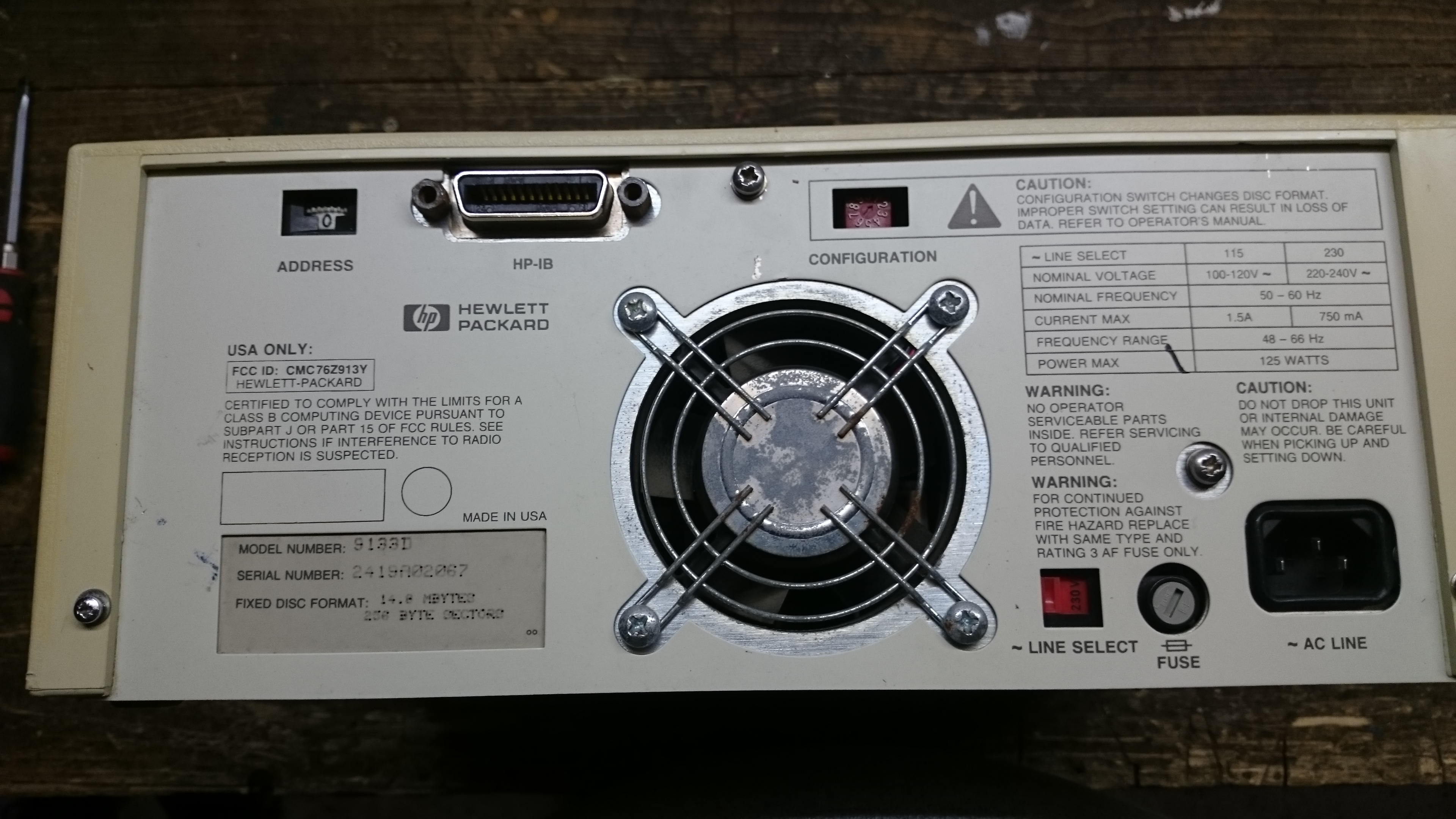

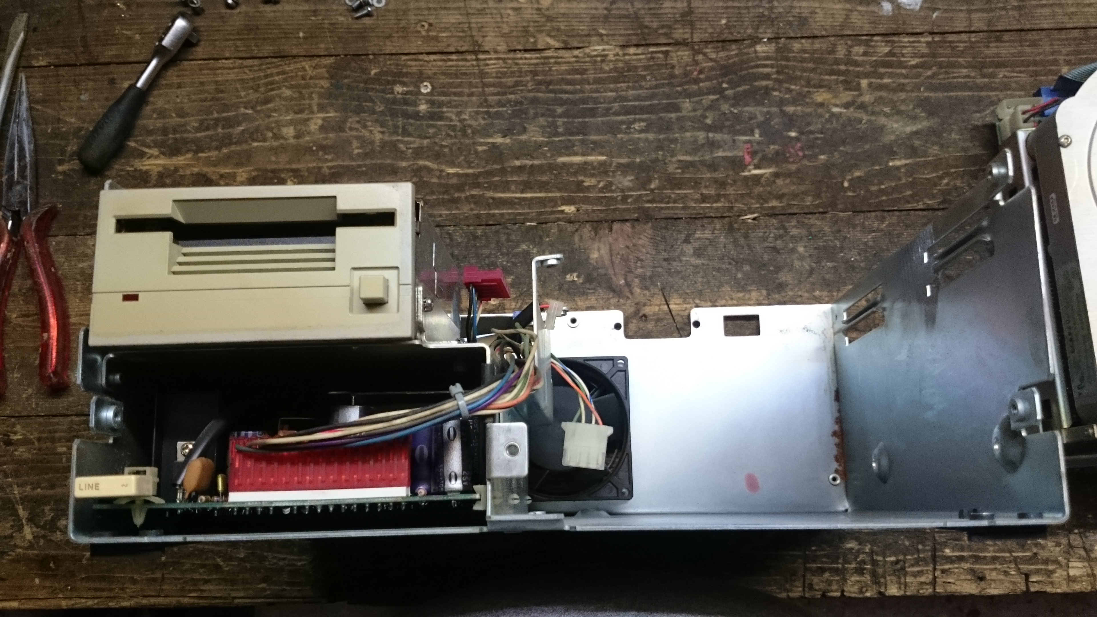

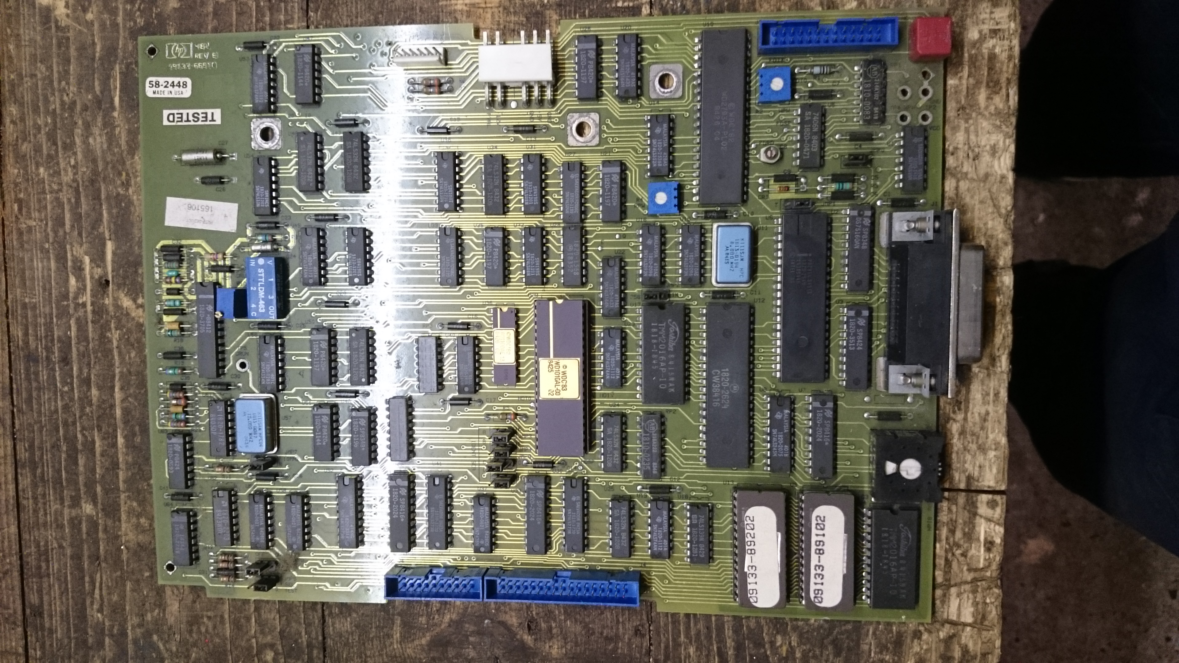

@andY : Der RLL-SD-Card Adapter ist schon cool aber der Preis :o
Hier mal ein paar Bilder
Gruss Mark
