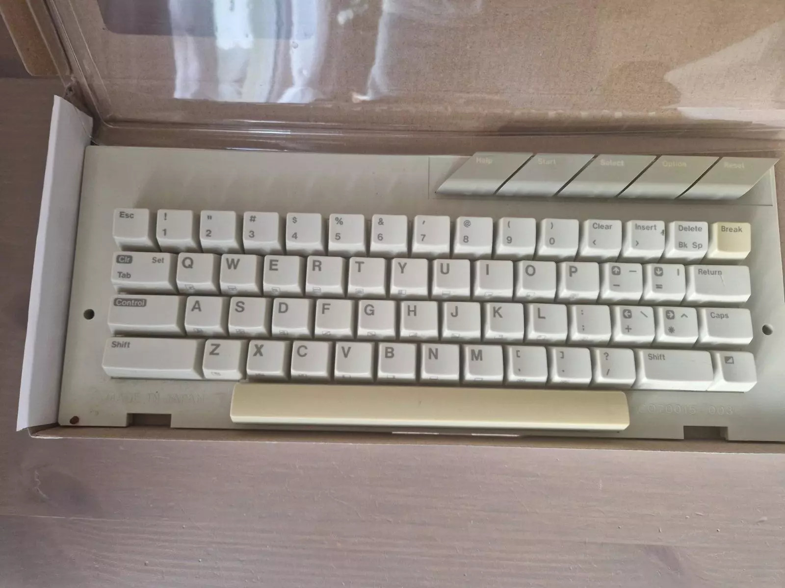

Alle Tasten fuktionieren, Space und Break Tasten vergilbt, Return Taste mit Kratzer. Für Abbuc Mitglieder 25€ + Porto

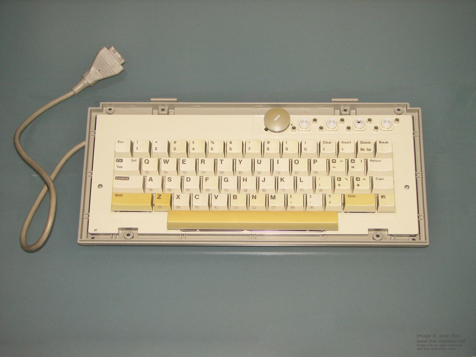

Wie passt die denn an's XEGS?
Beiträge: 2418
Has thanked: 365 times
Been thanked: 1743 times
Re: Erledigt: Biete XE Tastatur, 130XE, 65XE, XEGS
MichaG hat geschrieben:
28.03.2025 14:36
Ich habe es selber noch nicht probiert, aber ich glaube tatsächlich, dass die eigentliche Tastaturplatine beim XEGS und XE identisch ist:
Beiträge: 4614
Has thanked: 1209 times
Been thanked: 2006 times
Ja,
Unterschied ist: die beiden 4050 sind hier mit in der XEGS Tastatur verbaut (um die Anzahl der Leitungen zu reduzieren),
während sie beim XE auf dem Mainboard sind :).
Beiträge: 2418
Könnte man also theoretisch eine XE Tastenplatine zur XEGS Tastenplatine umbauen?
Beiträge: 4614
Olix hat geschrieben:
28.03.2025 15:08
Ja sollte gehen!
RhoSigma
Beiträge: 112
Registriert: 29.04.2024 22:44
Has thanked: 4 times
Been thanked: 19 times
Beitrag von RhoSigma »
Ja, ist dieselbe Tastatur, nur die Consol-Tasten haben eine andere Form. Man kann sogar DecentXE Tastauren einbauen, braucht dann aber entweder neue Consol-Tasten oder muss die original mittels Adapter "festkriegen".
