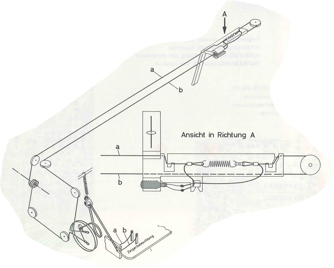

Hauptsache das Skalenseil rutscht nicht von der Rolle.
Tja, man soll wohl das abgenommene Rad am Chassis fixieren können damit genau das nicht passiert. Ich habe die richtige Stelle anscheinend nicht gefunden und das Seil ist natürlich runtergerutscht... :roll: Zum Glück fand sich im SM ein kleiner Plan wie der Seilzug aufzulegen ist:
Und wieder etwas gelernt - ich hatte mich bei der Begutachtung des Chassis anfangs gewundert wofür die kleine Feder mit dem Hacken ist und warum das Seil mit der Platine verlötet ist. Bis ich dann gesehen habe das im Zeiger eine (defekte) Glühbirne sitzt... :mrgreen:
