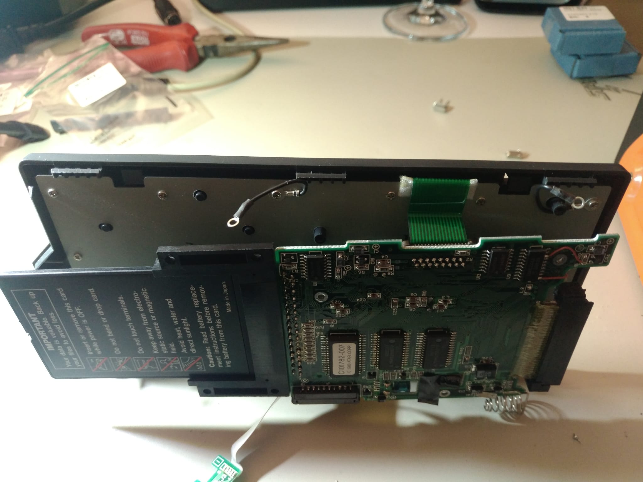

Die Kiste kurz zerlegt , alten Quarz raus 12´er rein....

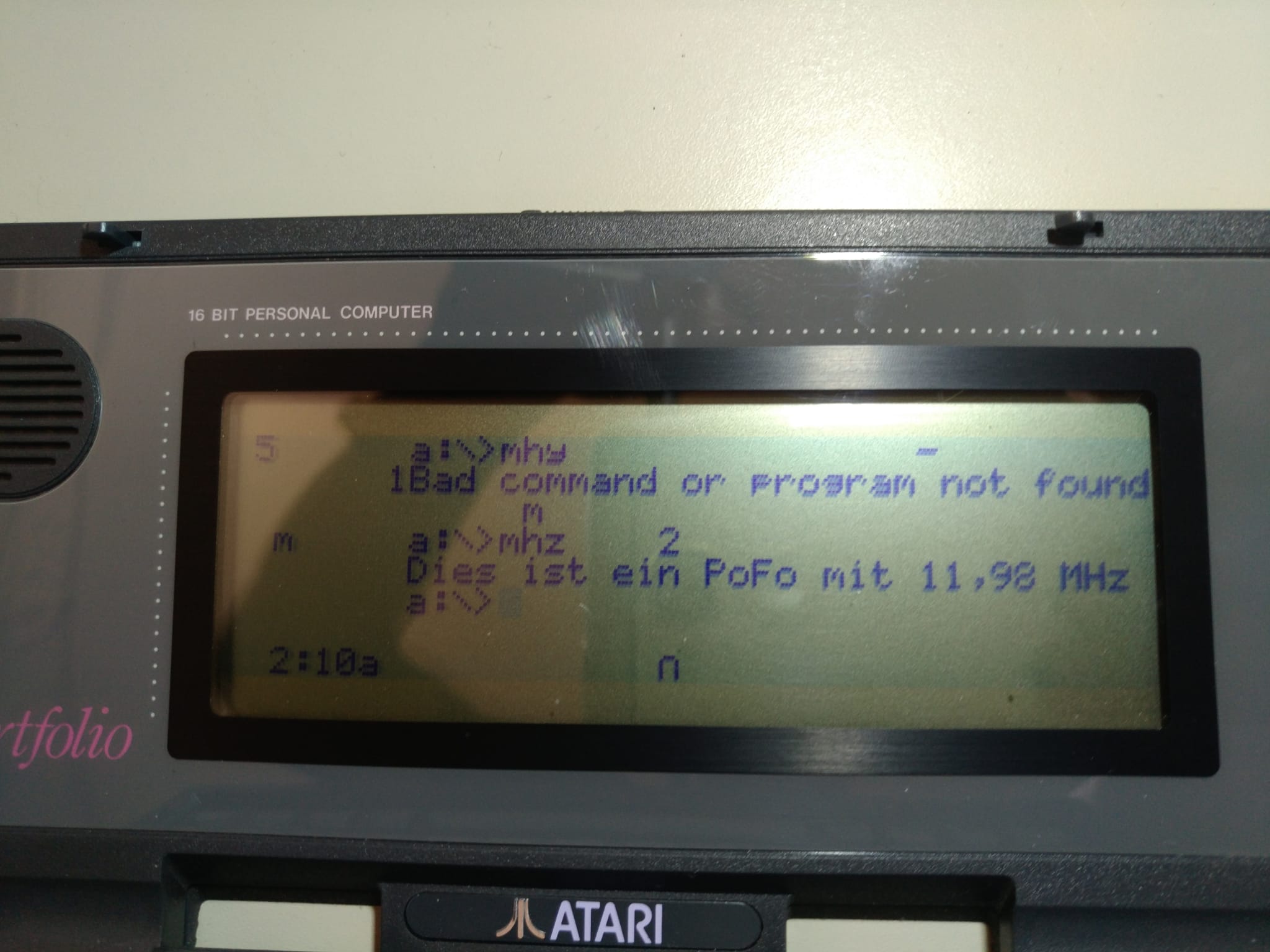

Und!!! Siehe da, der Pofo bootet (sauschnell :o) und das Megahertz-Test Tool zeigt sagenhafte 11,98 MHz an 8-) !!!
Es gibt allerdings ein paar Probleme mit dem Display-Refresh, es bleiben teilweise Zeichen stehen die nicht gelöscht werden :roll: ,
aber prinzipiell lässt sich der Pofo bedienen und Programme lassen sich ausführen...
Ggf. muss man doch noch ein bisschen runtertakten, aber ich experimentiere mal ein bisschen damit rum, das ist ja jetzt gerade mal der erste Versuch gewesen.

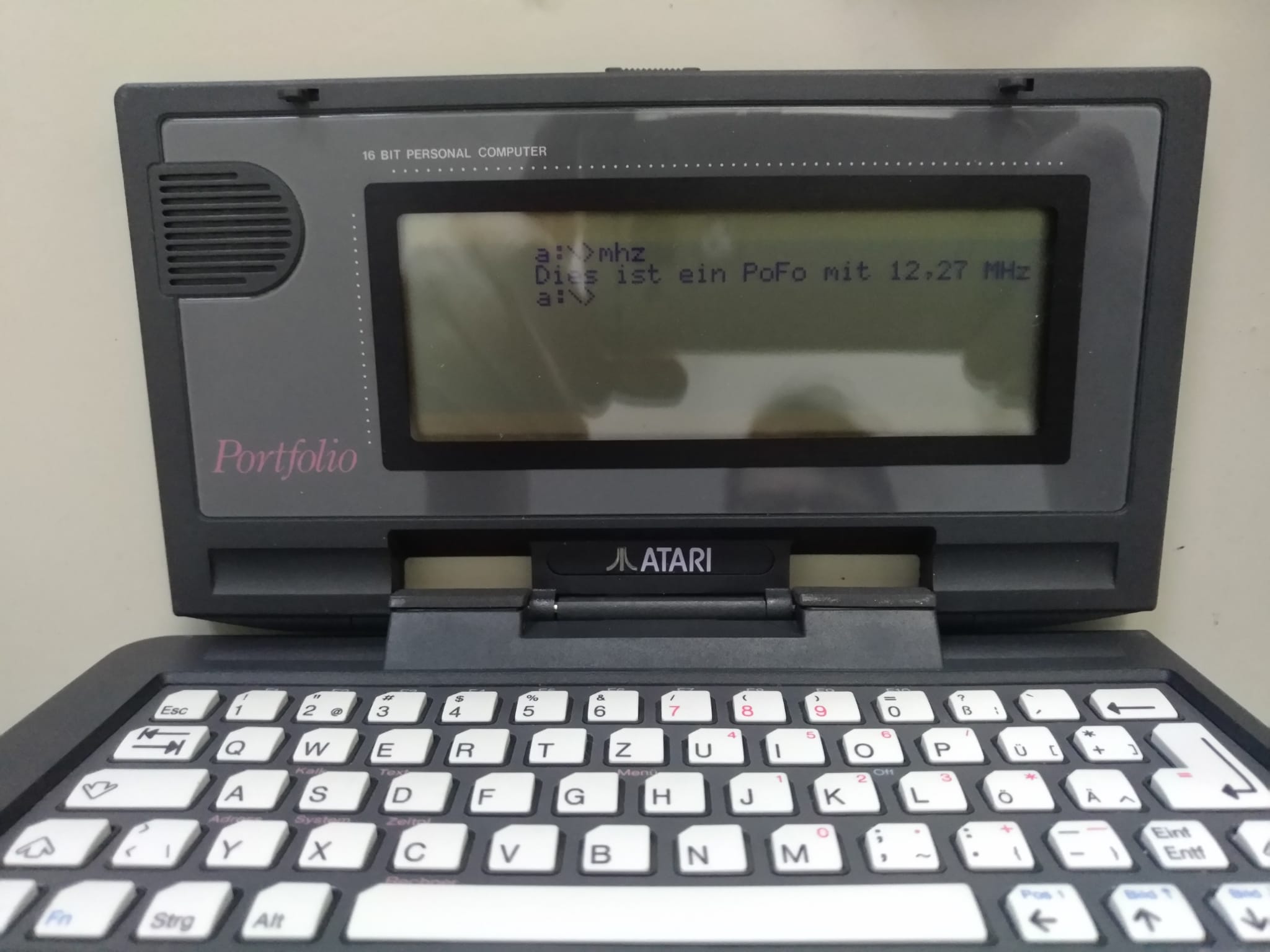

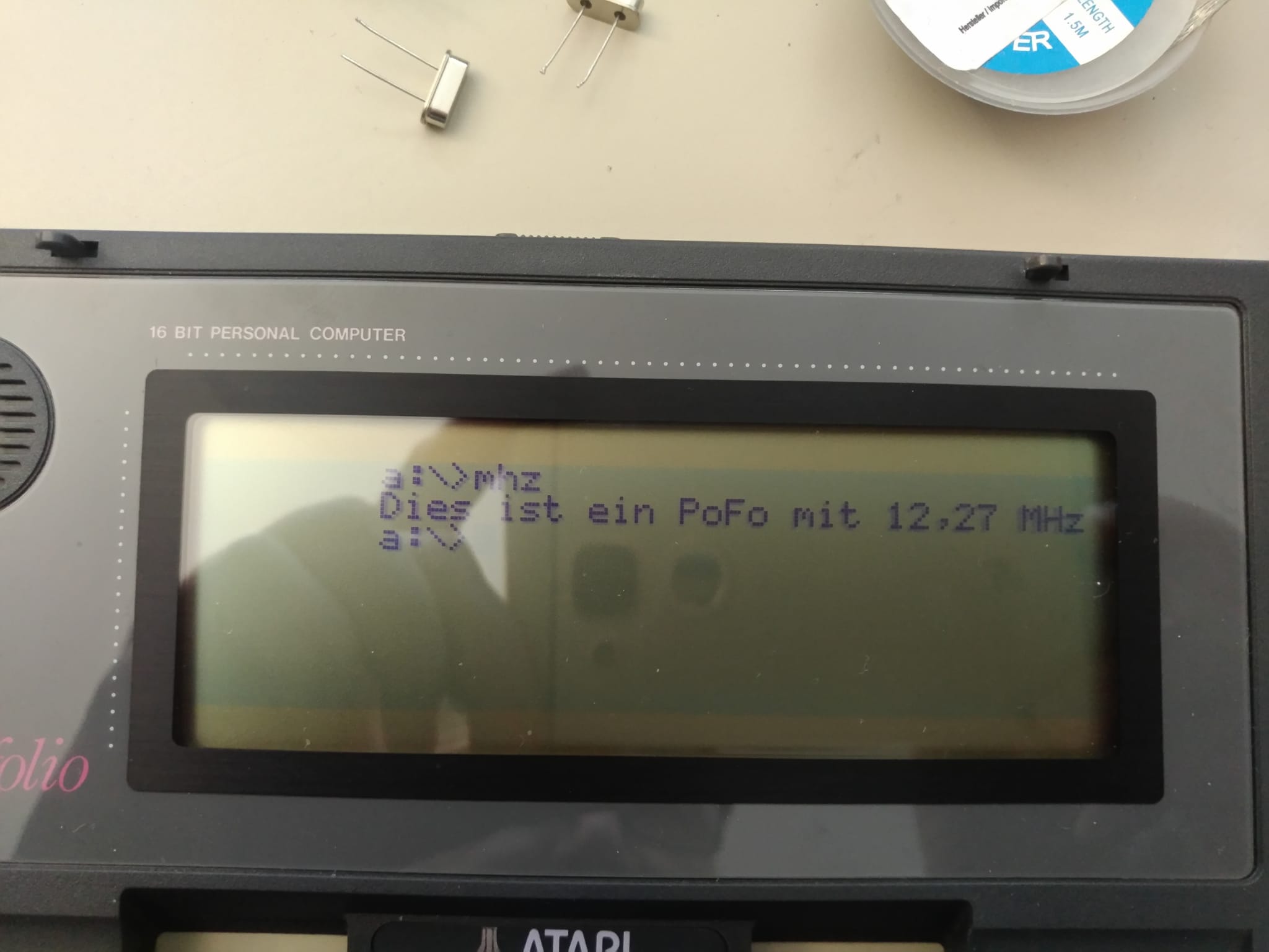

(siehe Foto, mit Start des Programmes "mhz.com" von der Speicherkarte "a:\"und Textausgabe der Taktfrequenz.
Das Test-Tool zeigt dann sogar 12,27MHz an 8-) !
