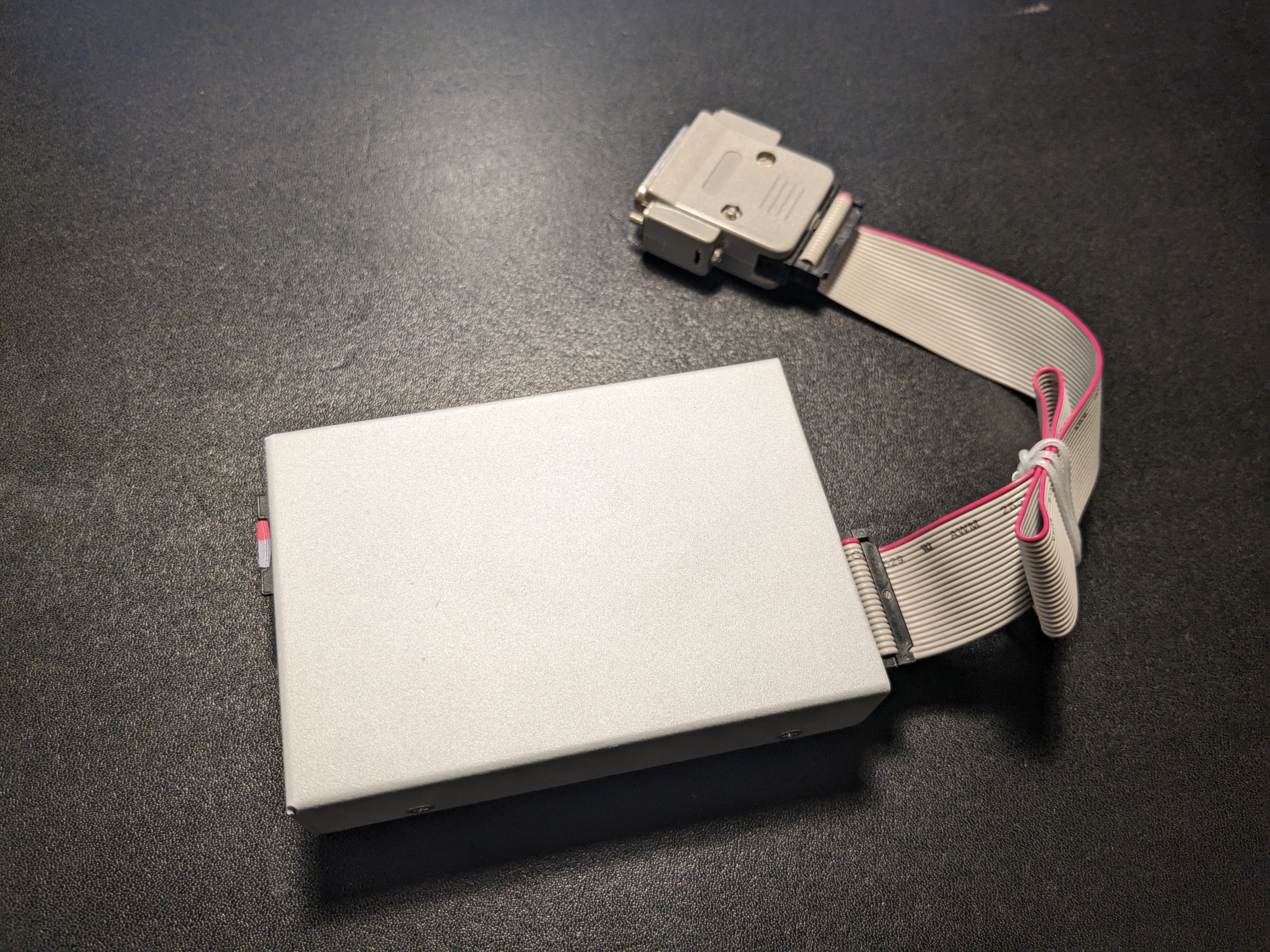

Vor ein paar Jahren habe ich einen STe instandgesetzt (s.u.(*1)).
Um das Gerät zu nutzen, habe ich mir damals einen SD Kartenleser gekauft (s.u.(*2)).
Gemacht habe ich mit dem Rechner nicht viel. Es wurden Netzteil u. Elkos ersetzt und ein Defekt bereinigt.
Das RAM habe ich auf 4MB aufgerüstet, Als ROM nutze ich derzeit die Originalversion (1.6x), ein Brenner ist aber vorhanden.

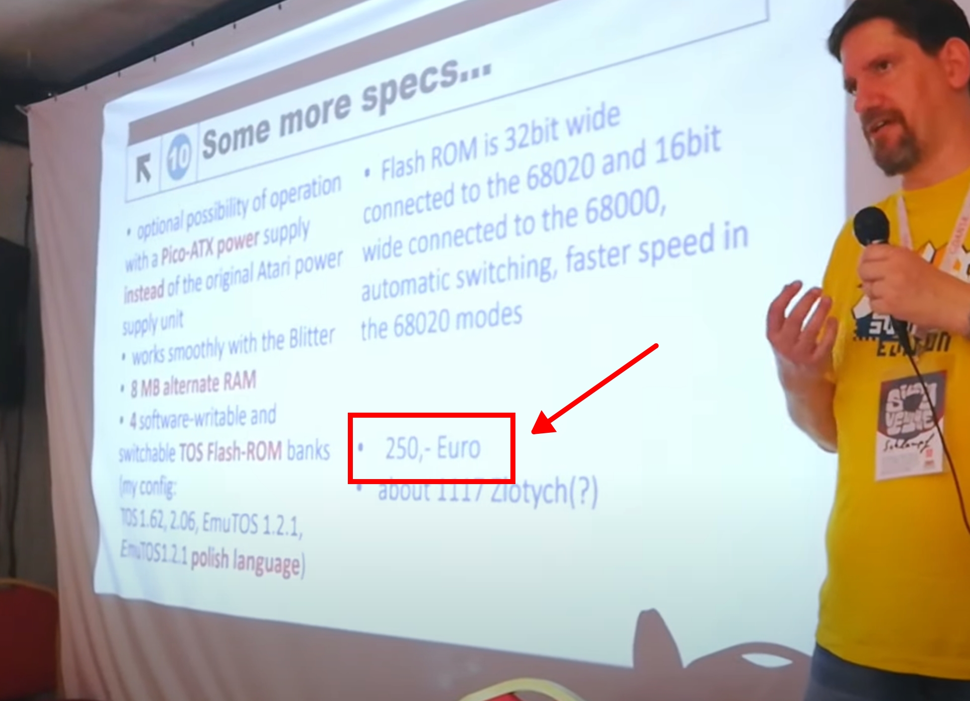

Das Teil ist aktuell das „want to have“
https://wiki.newtosworld.de/index.php?title=TwiSTEr

Re: Winterprojekt: 1040 STe
Sieht ordentlich aus und ist nicht zu abgefahren.
Off Topic
Die Vampire ist so abgefahren, dass ich mir noch einen zweiten A600 mit 68020 aufgebaut habe. Entsprechend mag ich das...
Frage am Rande: Was kostet sowas?

Ansonsten gibts auch von Thomas Niemann (aka Schlampf) hier einen Bericht über seine: Atari STe 1040 / 4160 - Meine "Dream Edition"
Und hier stellt er die twiSTEr vor.

Imho kann der 1040 STE auch mit dem Twister nicht mit einem 600er mithalten. AGA kann dann doch mehr und vor allem... Es gibt Software dafür. Der Twister muss sich da erst noch beweisen.

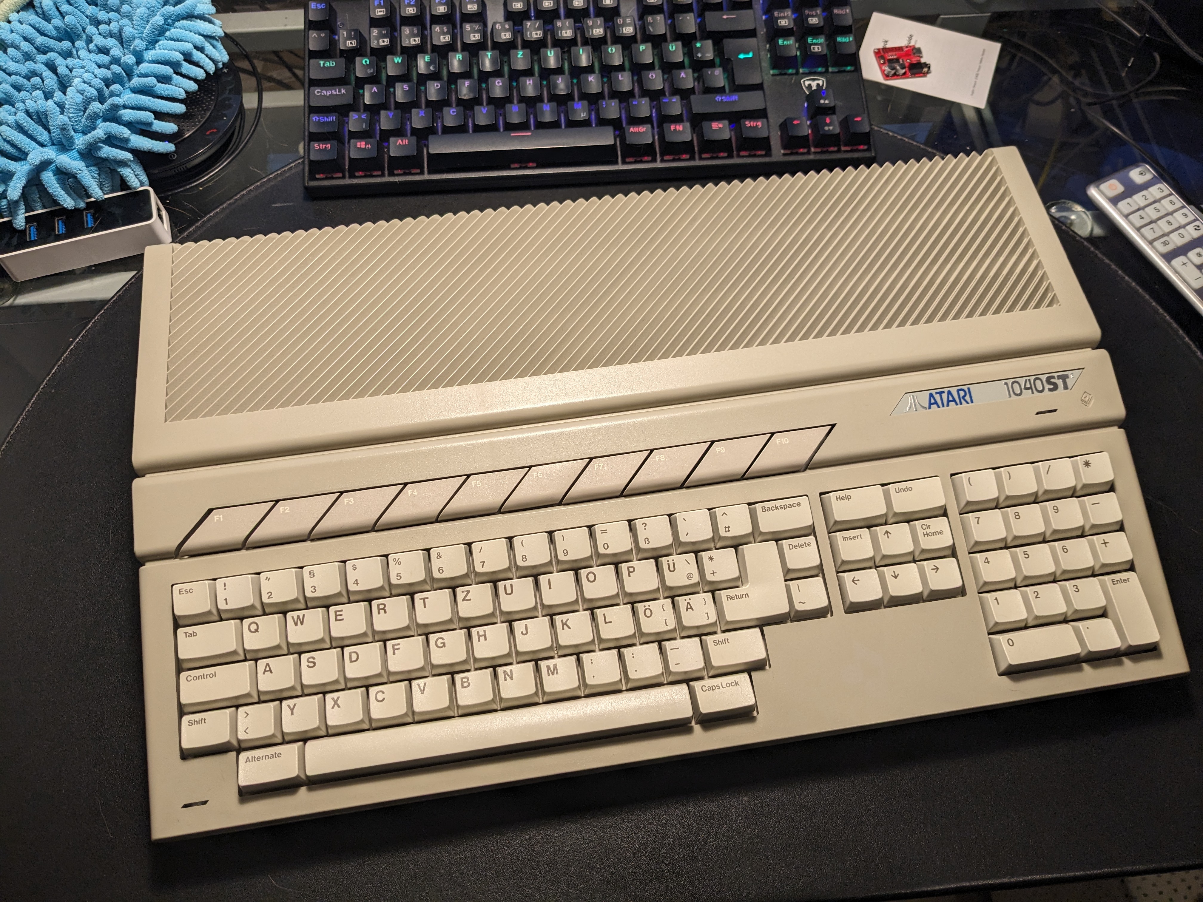

P.S.: Edit
Hier noch ein STe vs. A600 Bild
P.S.: Edit

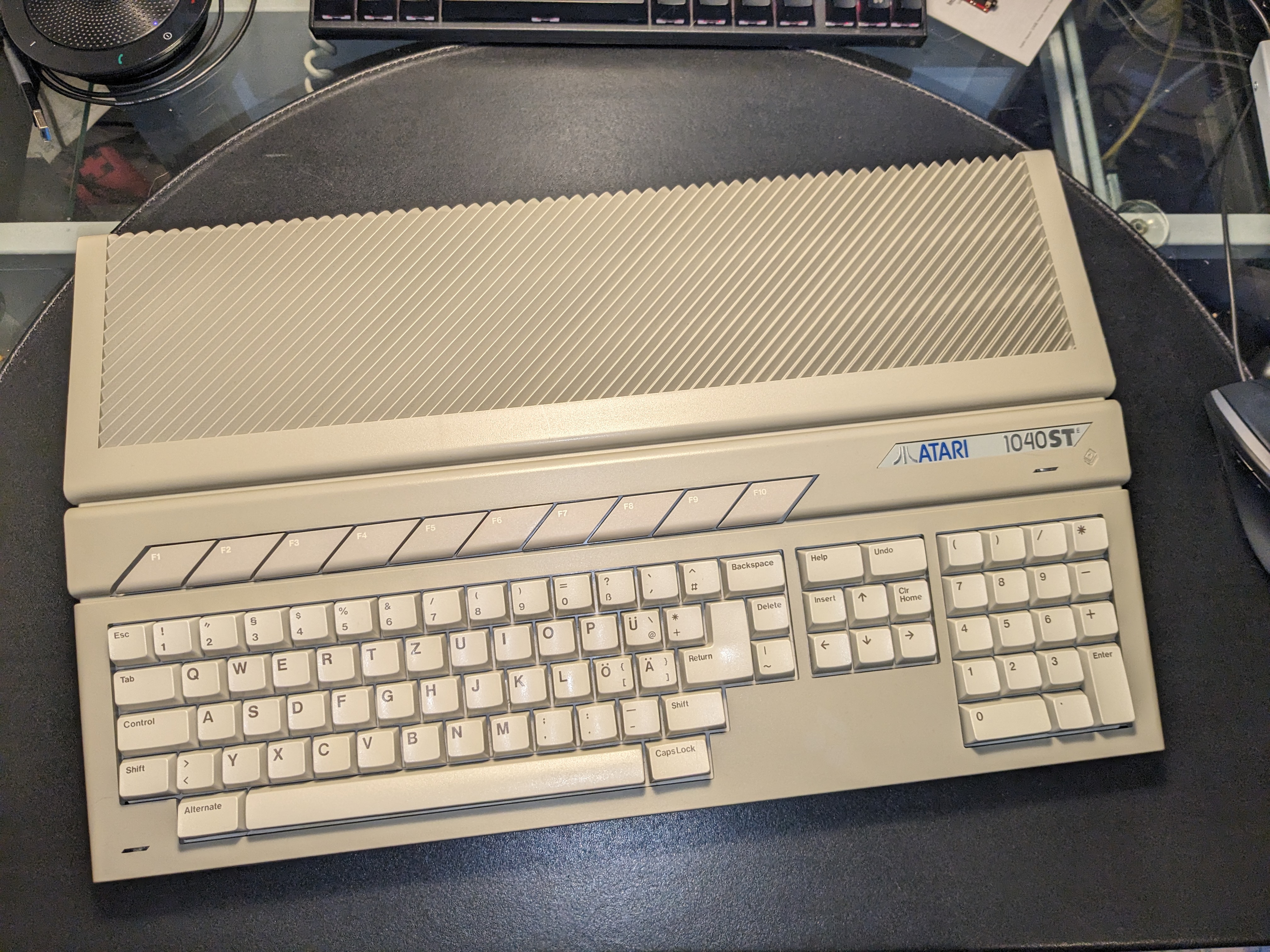

Kein Problem. Mein STe ist jedenfalls eins meiner "Objekte der Begierde". Entsprechend gut gepflegt ist das Gerät (s.u.)...
Trotzdem ist das Gerät heutzutage ziemlich interessant. Für mich _DEUTLICH_ interessanter als der A1200 zum Beispiel.
