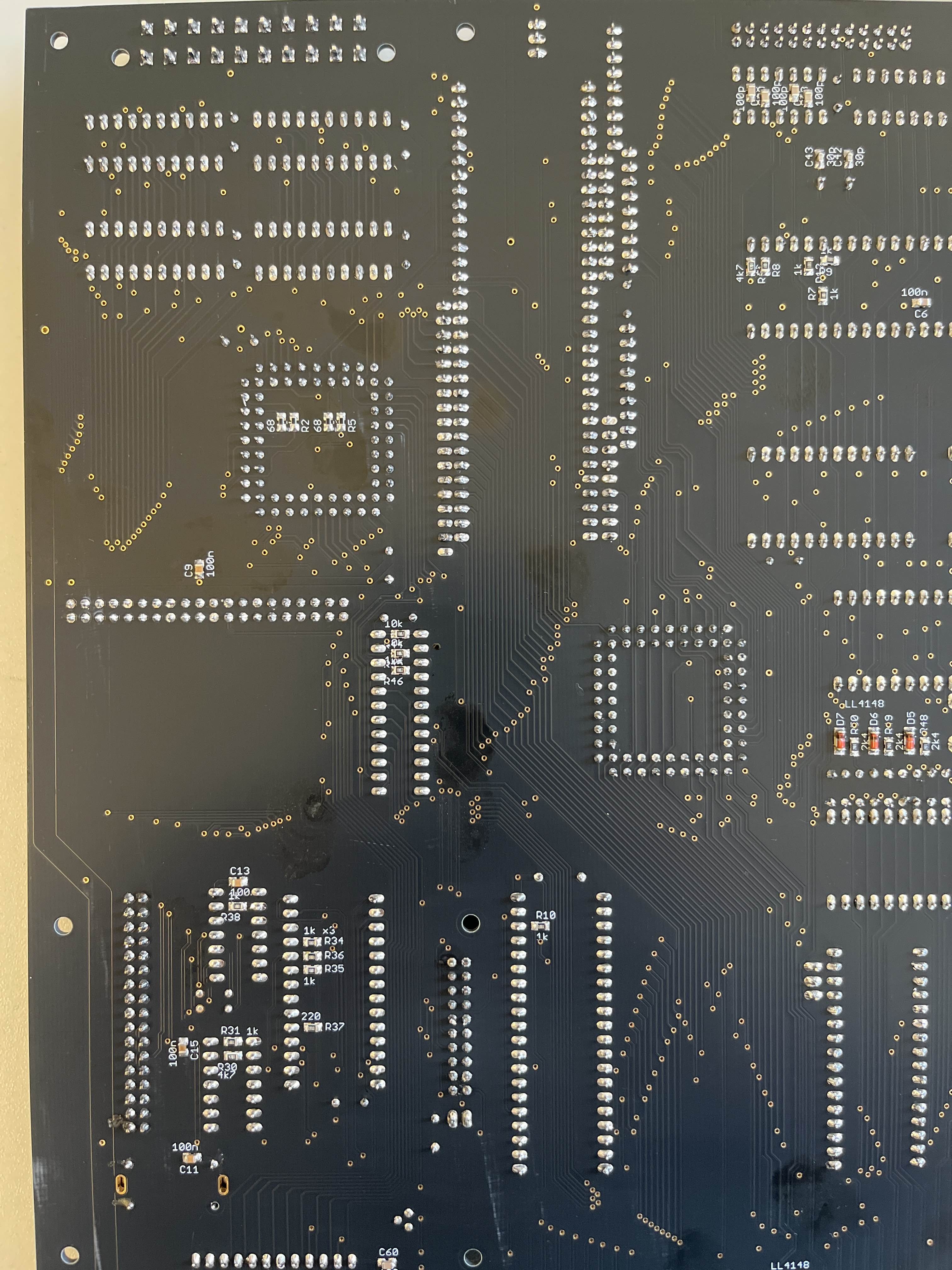

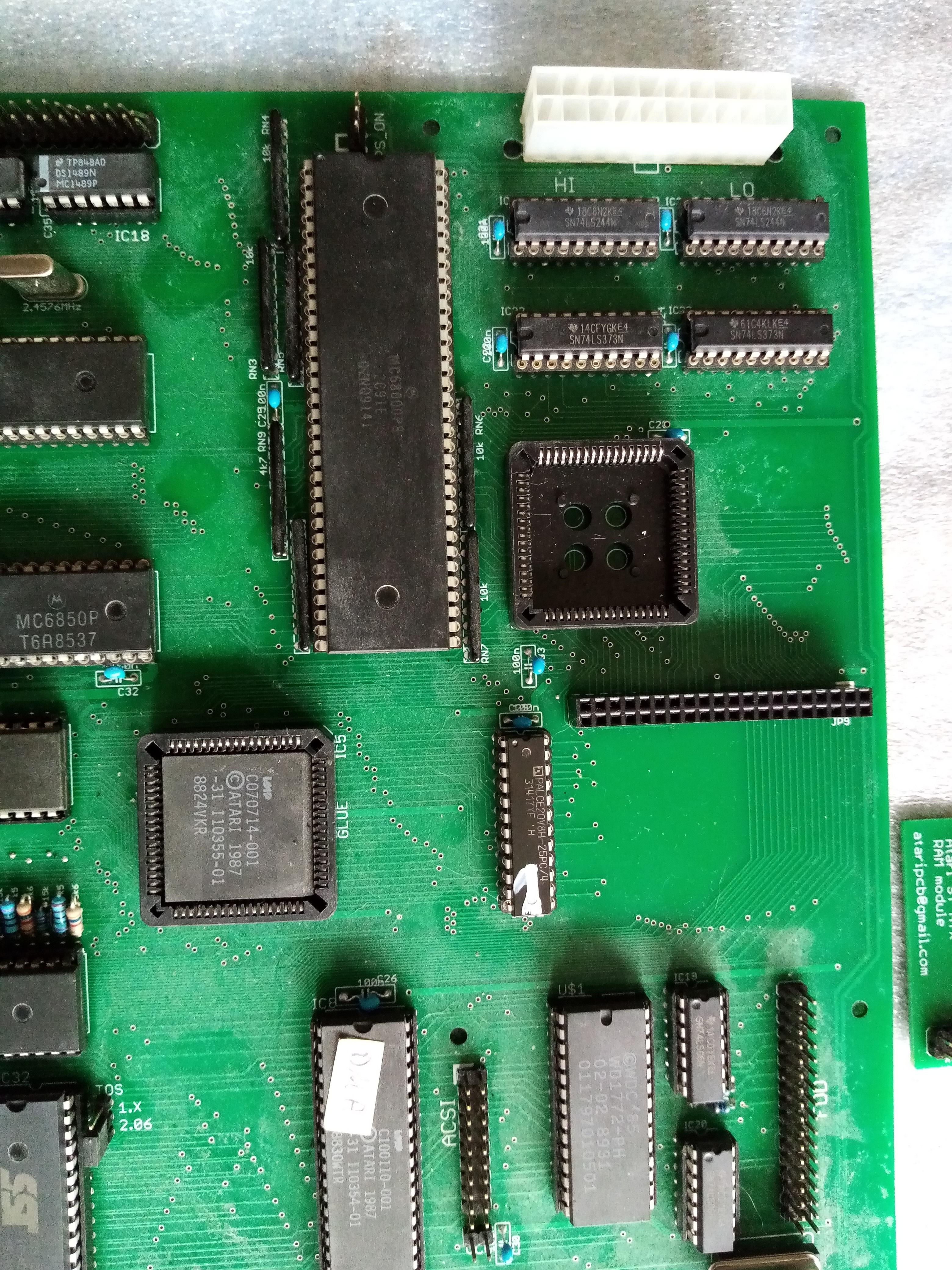

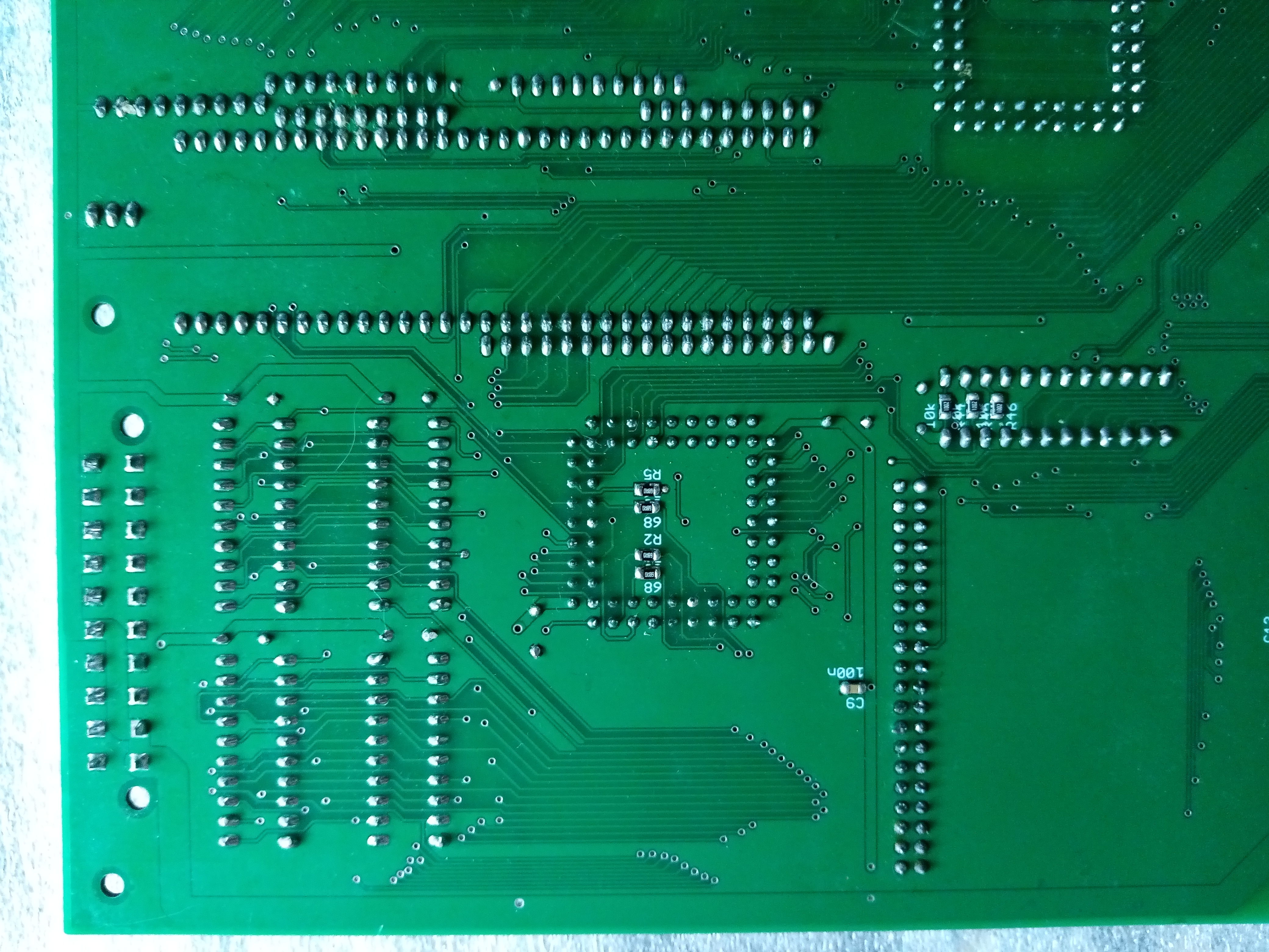

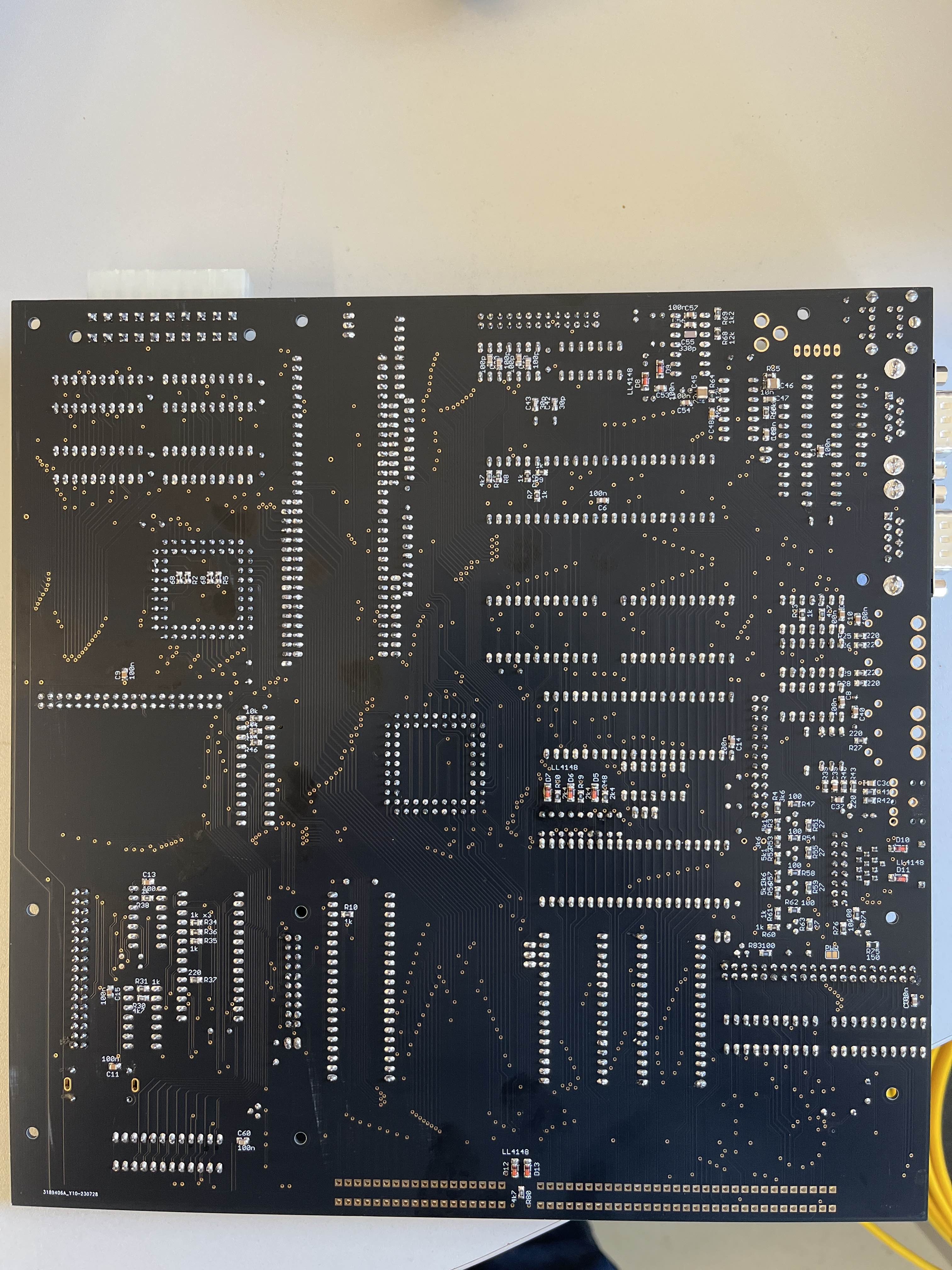

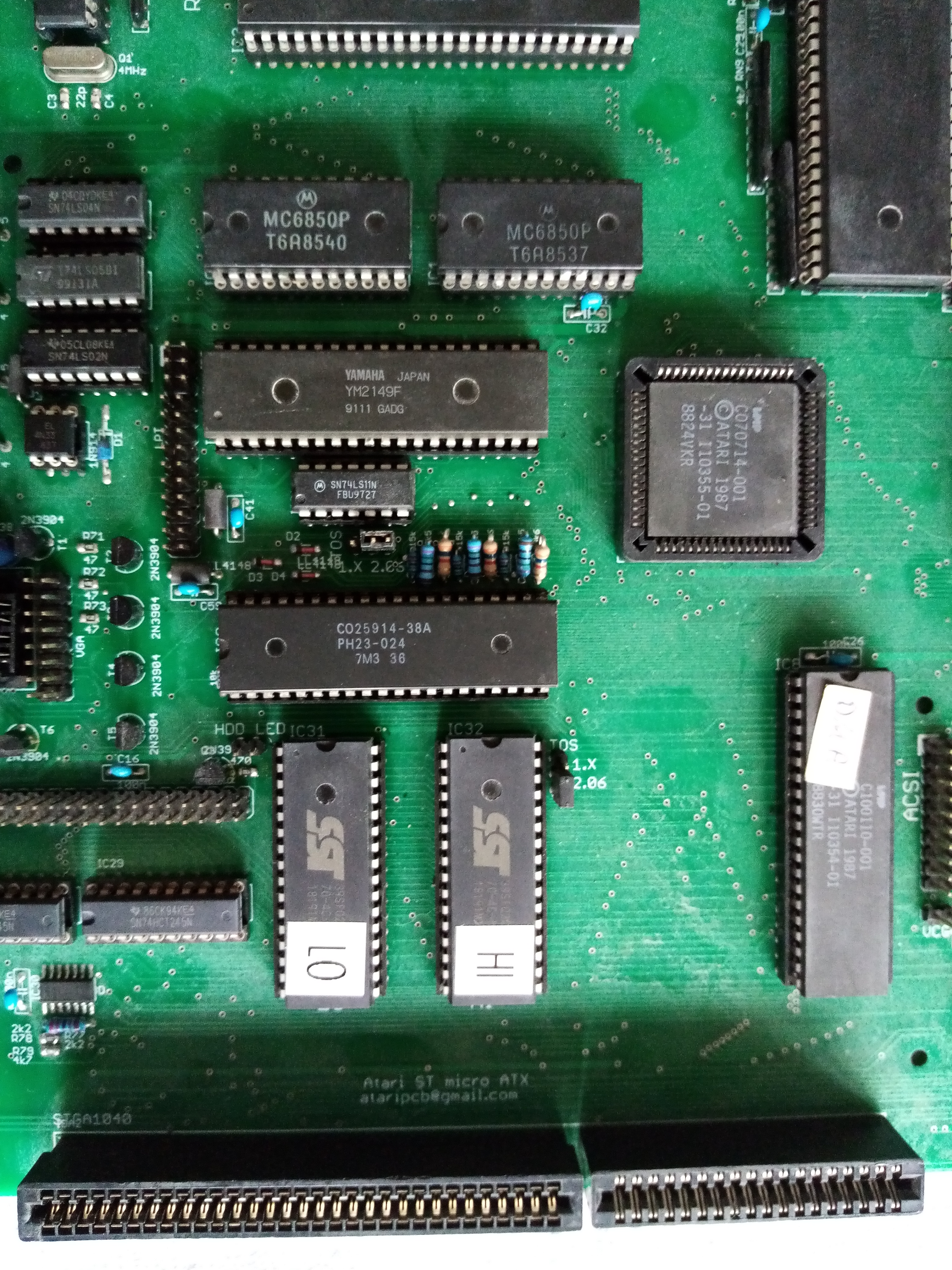

Ich habe mal ein paar Bilder meines Boards eingestellt.
Vielleicht sieht man ja was was ich übersehen habe.

Das ist das gleiche Board wie das, was ich oben genannt/gezeigt habe!
Nur original ohne RAMs und mit dem Fehler der RDY Leitung!
Fälschlicherweise wurde das ISA-RDY Signal mit dem RDY der GLUE verbunden was falsch ist!
Die markierte Leiterbahn muss getrennt werden! Was macht das Board denn bzw. nicht?

Die Lötbrücke auf der Rückseite müsste für IDE sein, einige CF Adapter akzeptieren auf PIN 25? 5V Speisung
Fürs erste booten würde ich IDE erstmal weglassen…
Viel wichtiger sind die beiden Jumper für die TOS (E)PROMS bzw. Flash.
Wie hast du die Flash-Bausteine programmiert?
1.04 und 2.06?
Welches im „oberen“ bzw. „Unteren“ Bereich?
Der eine Jumper selektiert oben/unten, der andere, ob ein 1.04 oder 2.06 decodiert werden soll
Wenn das nicht zusammenpasst, bootet auch nix
Dazu müssen dann die Images auch richtig, d.h. gebyteswapped programmiert sein
Ich meine, bei den Images auf ataripcb.pl ist alles passend (aber dann kein deutsches TOS)
Die GALs müssen natürlich auch richtig programmiert sein…

Hast Du mal gemessen ob CPU Pin17 HI oder LO ist?
Sollte es LO sein, gibt es ein größeres Problem da die CPU dann in /HALT geht.
und hast du die markierte Leiterbahn getrennt?
Ich habe zwar fast alle Teile da, aber einige fehlen noch um das Board in Betrieb zu nehmen.
Jumper mal auf TOS2.06, beide Jumper und wenn er dann nicht startet, tausche mal beide Eproms gegeneinander aus.
Vorrausgestzt, wie LarryL schon geschrieben hat, die Eproms sind richtig gebrannt.
Und ja, der Lötjumper PWR ist um am IDE Port +5V durchzuschalten.
Mach erstmal nur nen Monitor (SC1224, wenn Du hast) dran und schau was passiert.
Kontrolliere auch mal, ob Dein Netzteil durch das brücken des POWER-ON Jumpers auch wirklich anspringt!
Mess mal da, wo +5V anliegen sollten!
...und teile uns deine Messungen mit.

Nach einigen Fehlschlägen habe ich das Board nun zum Laufen gebracht!
Da ich keine 2N3904 Transistoren da hatte, habe ich BC547 genommen, blöderweise sind Collektor und Emitter bei beiden Typen vertauscht.
BC547 kann benutzt werden, muss aber um 180Grad gedreht werden!
Dann hatte ich tatsächlich 2 kalte Lötstellen an den RAMs (meine Augen werden echt schlechter).
Und dazu noch ne Handvoll ungetestete ST-Custom Chips!
2 x GLUE schonmal defekt.
Tastatur und Maus gehen noch nicht, der PIC vom Eiffel-Interface muss noch richtig gebrannt werden.
EMUTOS und TOS2.06, beide laufen.
Floppy bzw. HxC funktionieren auch.
RGB fehlen noch die Transis, habe aber z.z. auch keinen Platz um nen TV mit RGB hier hinzustellen. Weiteres folgt!

Guten Tag,
ich weis nicht ob man sich hier vorstellen muß hier im Forum.
Ich schreib mal los ich habe mir auch einen schwarzen Atari ST ATX gebaut, allerdings auch bei mir keine Bildausgabe.
erst hatte ich originale TOS 2.06 Roms drinne jetzte selbst gebrannte von der Webseite aber keine Ahnung ob sie richtig beschrieben sind.
Ich absoluter Anfänger mit den Atari die einen oder anderen Mega ST hab ich schon umgebaut Hardwareseitig.
CPU ist nicht im Halt Modus Pin 17 ist High, gur ich weis nicht ob der Chipsatz ok ist.
Bin über jeden Tip dankbar

Siehe weiter oben!mega-hz hat geschrieben: ↑17.07.2024 23:38Das ist das gleiche Board wie das, was ich oben genannt/gezeigt habe!
hier ein paar Links zu gefundenen Fehlern:
https://chillichai.com/atari-st-micro-atx/
https://www.atari-forum.com/viewtopic.p ... 74#p436274
Sorgfältig lesen!
Mess mal, ob 68000 Pin 17 (HALT) LOW oder HIGH ist!
Und am Shifter: sind die 32MHz und 16MHz da?
Hast Du die Leiterbahn getrennt?

Ja alles gemacht, Board läuft jetzt so halbwegs, tatsächlich war der neue Quarz defekt vom Händler über der Grenze
Danke für die hilfe.
Er Stürzt bei fast allen Programmen ab wirft 2 Bomben.
