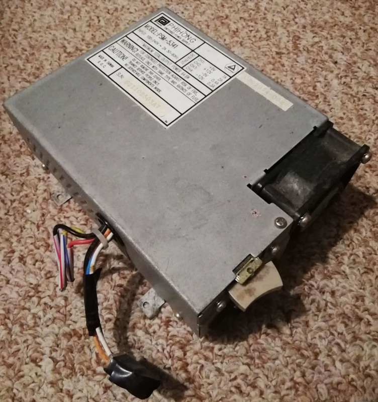

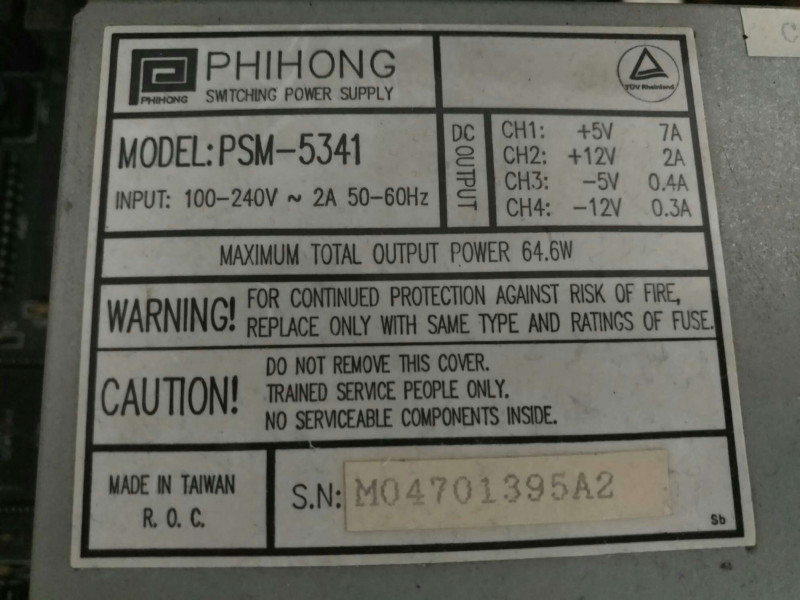

Du hast Glück ;), ich habe noch ein NT für den MegaSTE da.
Ist das Standard PSM-5341 von PHIHONG.
Es sollte funktionieren (das war glaube ich mal aus einem Tower-Umbau),
aber ich teste das morgen zur Sicherheit nochmal in einem meiner MegaSTE´s
und wenn´s nicht rumzickt, dann kannst Du das haben...

ich habe das NT jetzt schon mal fix in einen MegaSTE reingehängt und läuft 8-) .
Sieht also gut aus ;).
Will aber morgen nochmal in Ruhe testen und messen.
Melde mich dann nochmal.

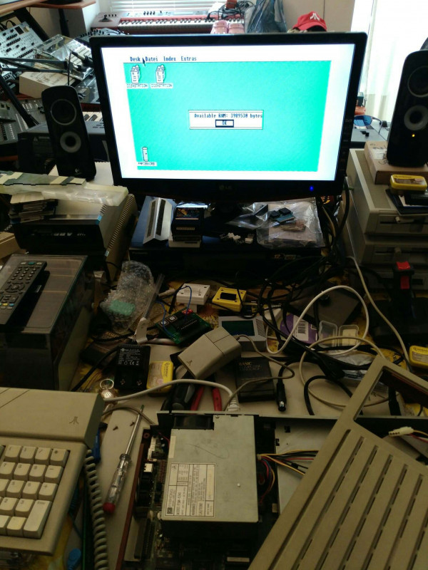

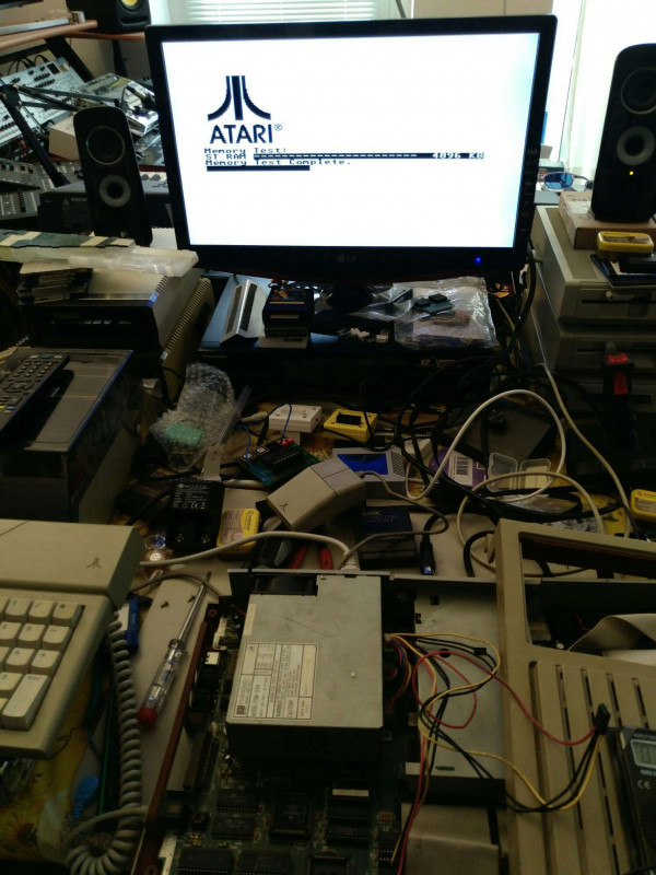

So, nochmal das NT auf Herz und Nieren getestet...
Läuft 8-) .
Ein paar Bilder im Anhang (Fotos sind künstlerisch nicht wertvoll und dienen nur der Veranschaulichung :lol: ,
auch das Videobild ist auch saumäßig, hatte aber gerade nur ein billiges AV Kabel zum Testen zur Hand ;).
