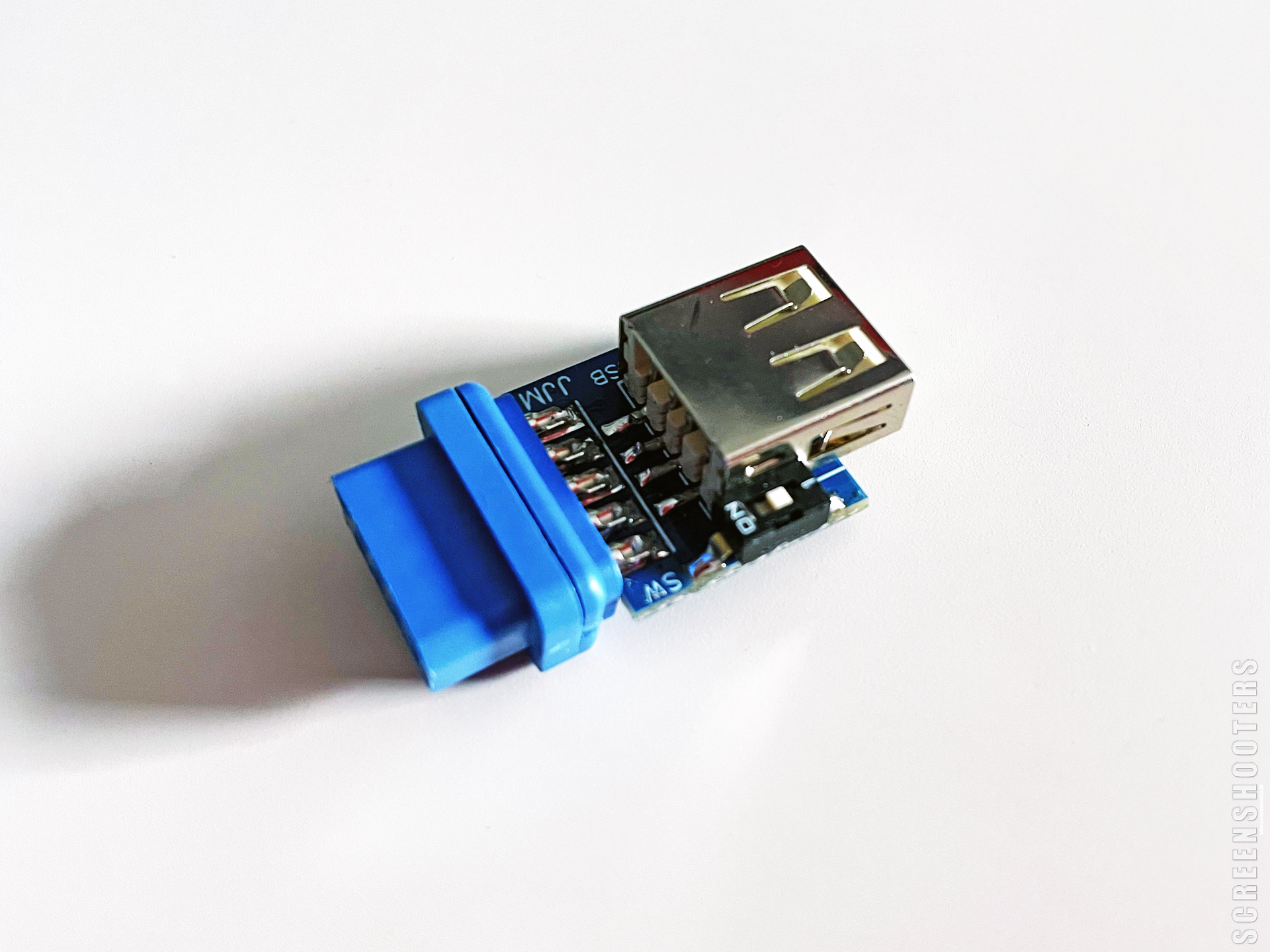

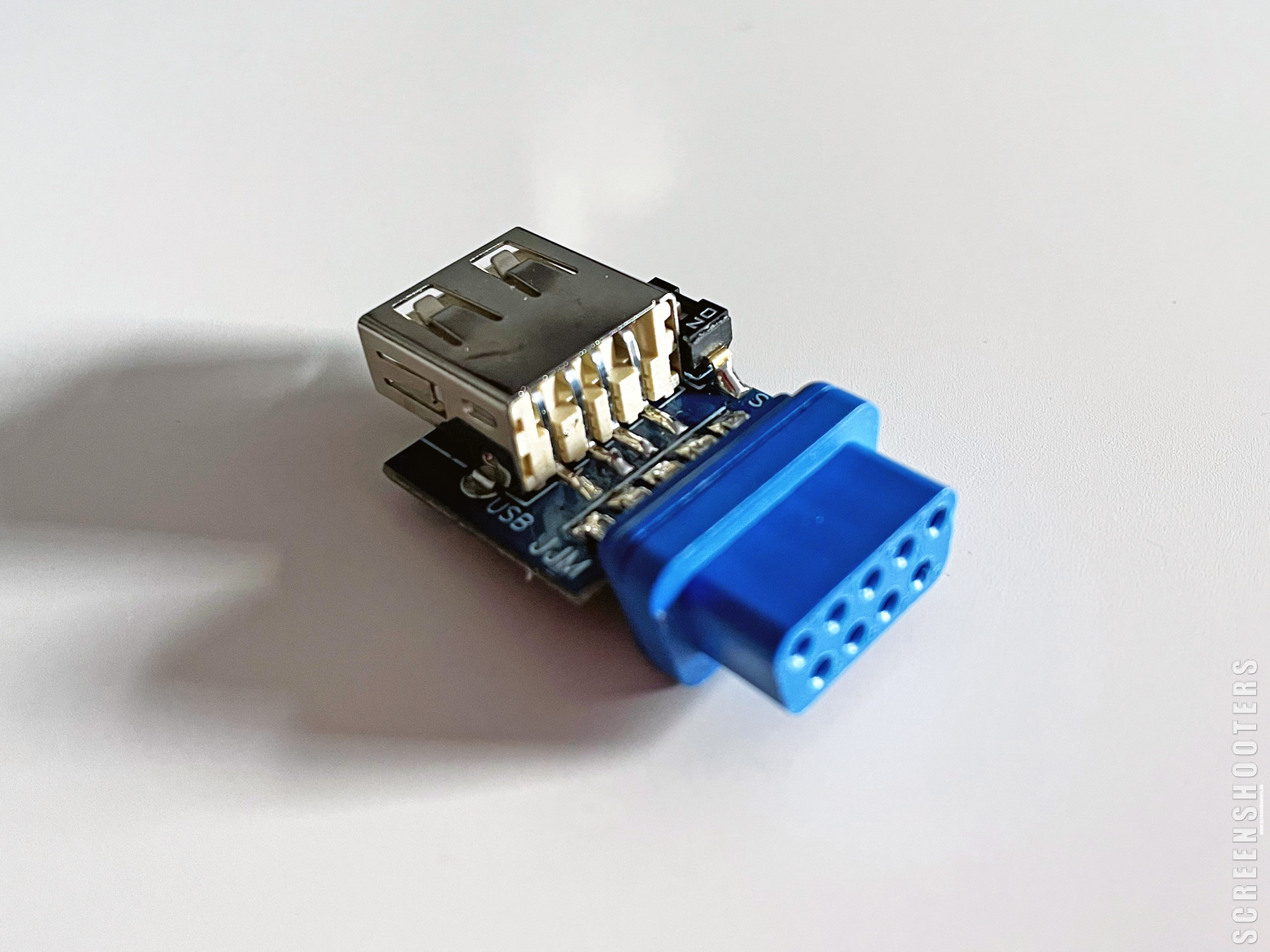

So, kleines aber wichtiges Update 8-) :
Jean-Jacques und ich waren wieder fleissig gewesen :mrgreen: !
Jean-Jacques hat weiter seine Firmware verfeinert und jetzt auch die widerspenstige Acer-Maus mit den
Tastenproblemen zum Laufen gebracht, also wieder ein Kandidat mehr der supportet wird 8-)!

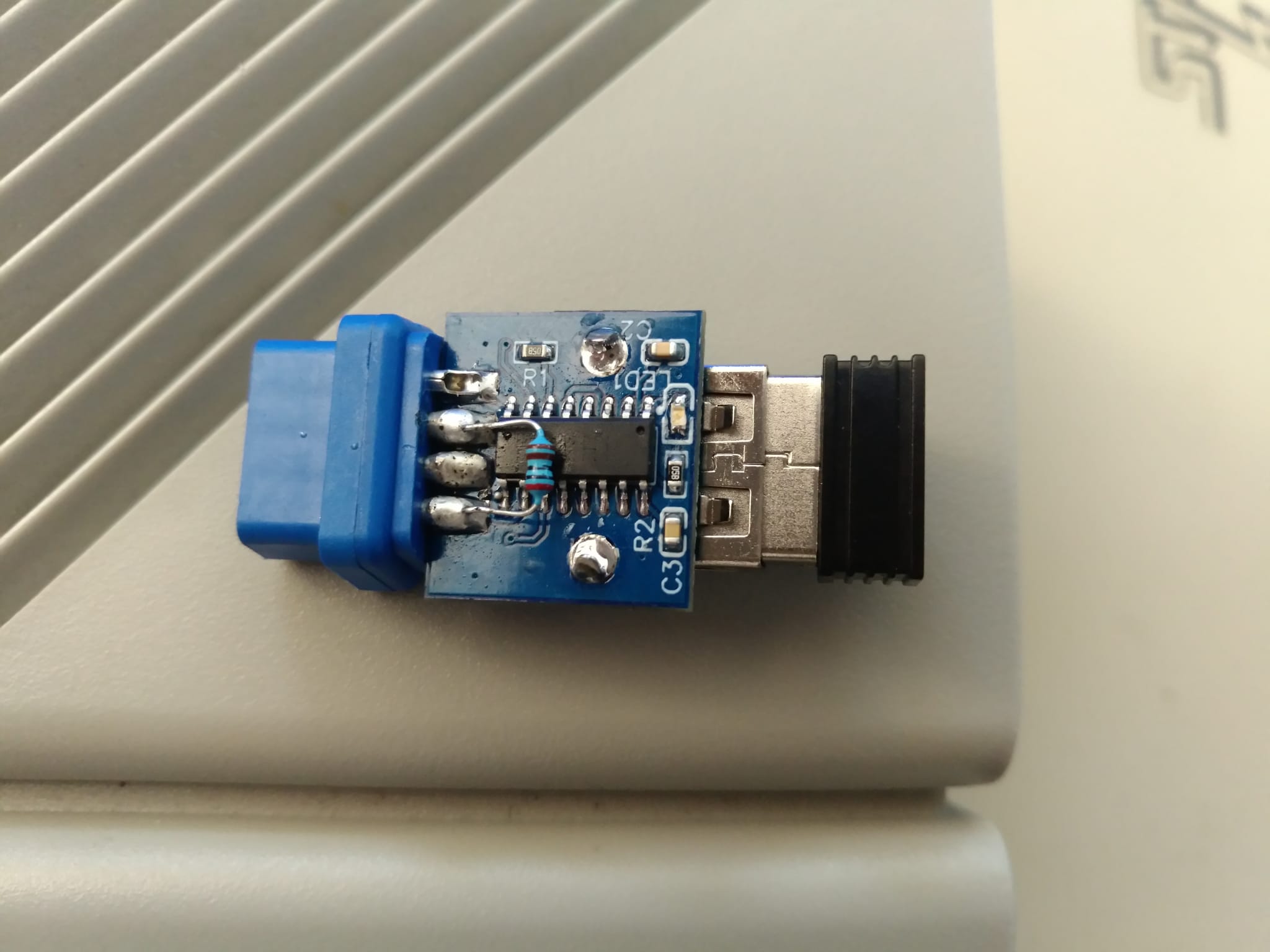

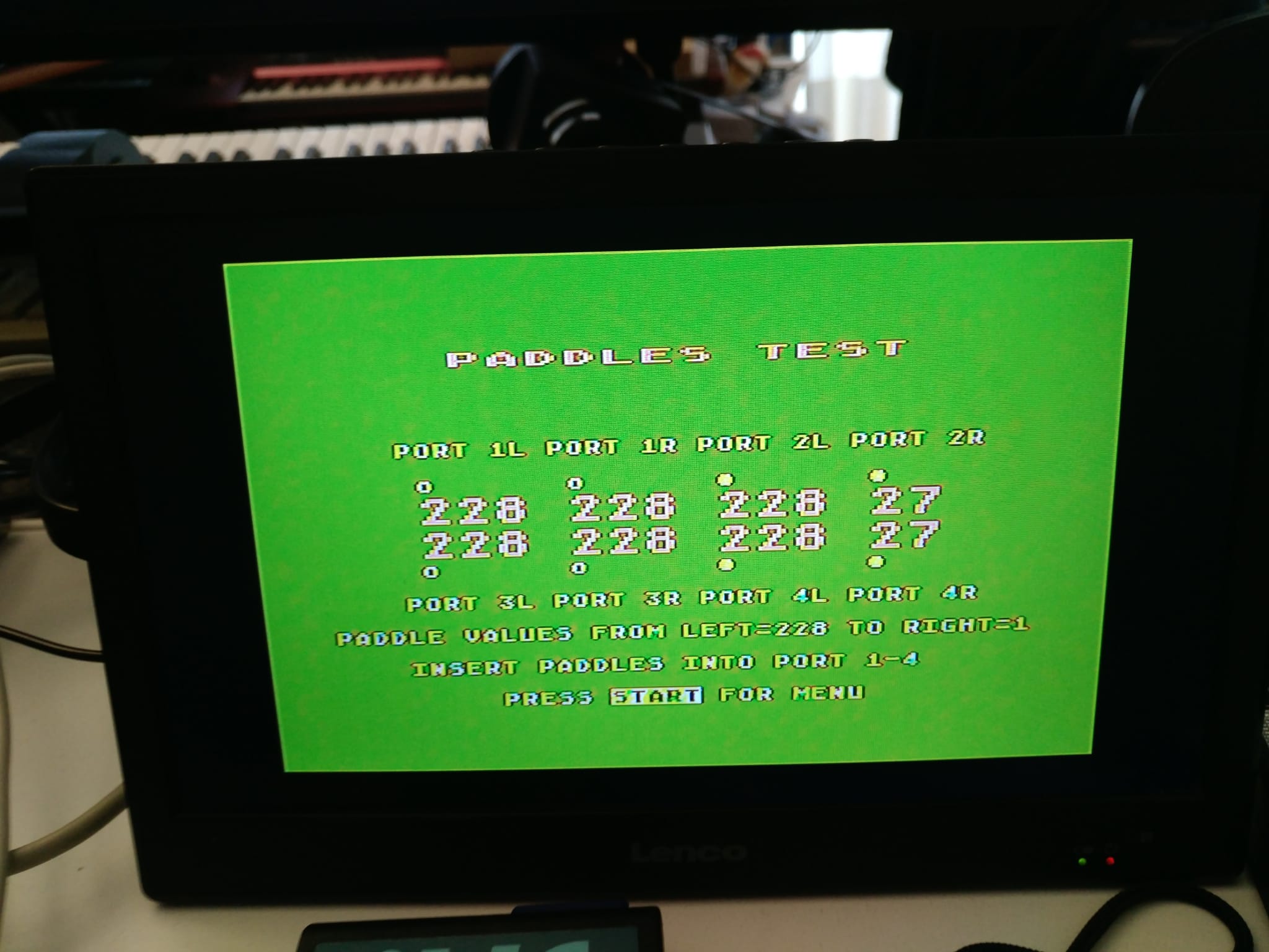

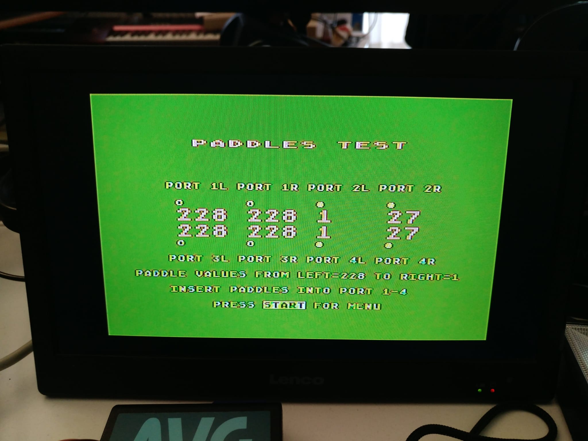

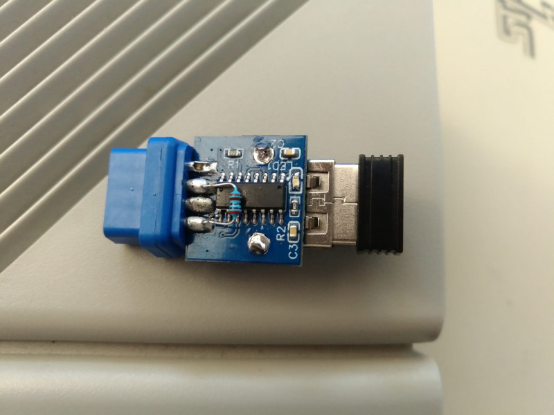

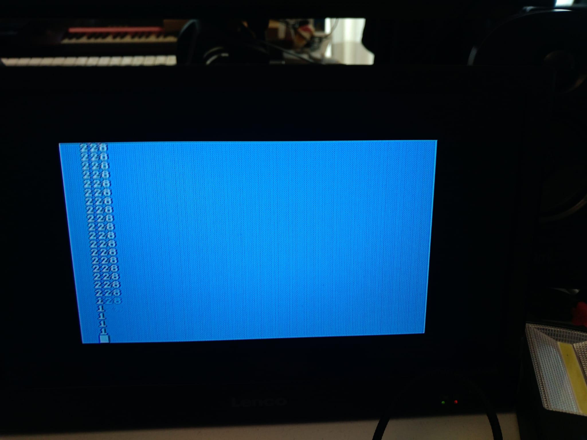

Ich habe mich in der Zeit mit dem "rechte Maustaste XL/XE Problem" beschäftigt und konnte dass jetzt lösen 8-) !
Ich habe ein bisschen rumexperimentiert und nun die Lösung gefunden.
Mit einem 2kOhm Widerstand den man zwischen Pin 7 und Pin 9 löten muss,
kommen wir jetzt auf saubere Werte 8-) !
Wert "1" bei offener Taste und Wert "228" bei gedrückter rechter Maustaste.
(Siehe Bilder im Anhang.)
Modifizierter USB-Adapter
Paddle Test
Test in ATARI Basic (gedrückt=228 / offen=1)
10 ? Paddle (2)
20 Goto 10
Ich denke wir sind jetzt soweit durch und am gewünschten Ziel angekommen :).
Beiträge: 4661
Has thanked: 1234 times
Been thanked: 2051 times
Re: ATARI USB-Mouse Adapter für alle ST/STE/TT/Falcon (Update: auch XL/XE)
So, Freunde :) !
Die finale Version von Jean-Jacques ist jetzt online!
Wer also einen Adapter haben möchte, kann hier zuschlagen:
- > USB mouse (wired/wireless) adapter for Atari/Amiga (mode selection by dip switch)
Er hat wohl ca. 18 Stück, wenn diese weg sind wird es eine Weile dauern bis zur nächsten Charge...
Dinadan
Beiträge: 211
Registriert: 18.08.2021 17:17
Has thanked: 373 times
Been thanked: 104 times
Beitrag von Dinadan »
Ich habe mir gleich einen gesichert, danke für den Hinweis!
Beiträge: 1267
Has thanked: 967 times
Been thanked: 510 times
Vielen Dank für den Hinweis.
Das gibt ein kleines Geburtstagsgeschenk von eBay an mich - bezahlt mit eBay-Plus Punkten. :mrgreen:
Beiträge: 4661
DjayBee hat geschrieben:
22.03.2023 10:17
Ahh sehr schön, wann hast du denn :)?
Beiträge: 1267
Nächste Woche; könnte aus FR also noch klappen.
Beiträge: 2423
Has thanked: 366 times
Been thanked: 1745 times
Ich hätte mir gerne einen Adapter gekauft und 15€ finde ich auch ein fairen Preis, aber dann 35€ für das Porto bin ich dann doch nicht bereit zu zahlen!
edelro
Beiträge: 487
Registriert: 23.08.2021 17:12
Has thanked: 284 times
Been thanked: 100 times
Beitrag von edelro »
Porto ist 5€!
HOME
Beiträge: 4661
Olix hat geschrieben:
22.03.2023 16:58
Da machst du irgendwas falsch ;)...
Versand: 5 Euro
Beiträge: 2423
Bin jetzt nochmal am PC auf den Link gegangen. Jetzt hab ich auch 5 Euro :D
.... und gleich bestellt
edelro
Beiträge: 487
ist bestimmt das Handy defekt :mrgreen:
HOME
Beiträge: 4661
edelro hat geschrieben:
22.03.2023 18:09
Oder Malware auf dem Handy ;) ,
die leitet die Differenz von 30€ gleich um auf ein Konto in Neuseeland :lol:
cas
Beiträge: 1279
Registriert: 18.06.2021 21:01
Wohnort: Solar System
Has thanked: 364 times
Been thanked: 921 times
Beitrag von cas »
Jean hat mir geschrieben:
Thanks for your purchase - I have noted that the shipping costs have been automatically calculated, and I have not figured out how to specify a fixed amount yet (I thought I had, but it does not work...). I will figure out how to reduce your bill by ten euros.
Sorry.
Beiträge: 2020
Has thanked: 1008 times
Been thanked: 616 times
Wer noch eine haben will, sollte schnell zuschlagen. Eine findet demnächst den Weg zu mir. Drei andere hat Jean (nur) noch.
Beiträge: 4661
cas hat geschrieben:
22.03.2023 20:12
Sorry.

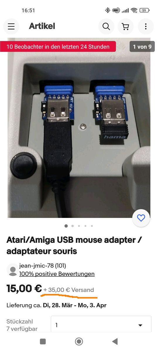

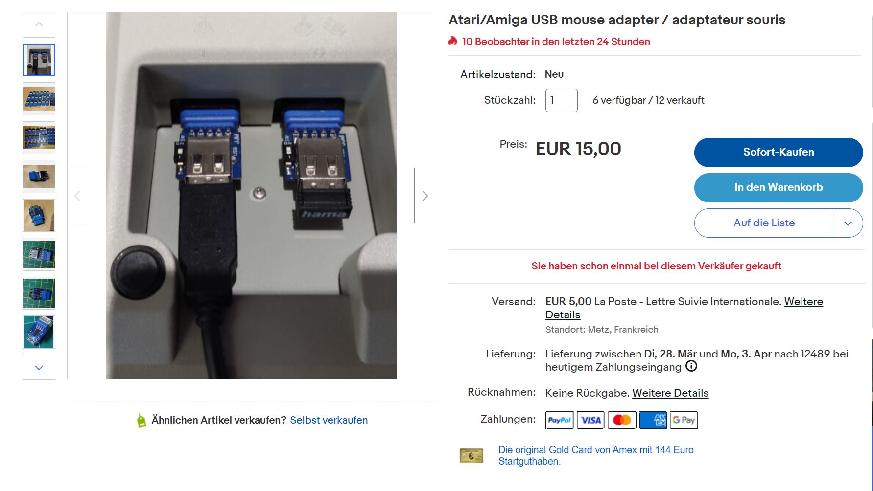

Hi Carsten was hast du denn insgesamt bezahlt?
Eigentlich wären es 15€ + 5€ Versand.
Hast du vom Handy aus bestellt?
Bei Olix wurden dort nämlich 35€ Versand angezeigt :o ,
Aber im normalen Browser auf dem PC wurden die realen 5€ angezeigt.
edelro
Beiträge: 487
Carsten hat mehr als einen gekauft, und die Software von ebay hat das Porto summiert :(
HOME
Beiträge: 4661
22.03.2023 20:34
Ahh verstehe!
Ja, das ist eine Einstellungssache bei Ebay im Verkäuferbereich....
Da kann man sagen: "Pro Artikel x€ Versand" oder "bei jedem Weiteren dann 0€ oder +1€ etc.)
cas
Beiträge: 1279
Ich habe vom Firefox auf einen macOS bestellt, es wurden 15 Euro Versand berechnet (sollten aber nur 5 sein).
Ja, das wird das Problem hier sein:
22.03.2023 20:38
Ahh verstehe!
Habe gerade mit Jean-Jacques darüber gesprochen und ihm das gesagt.
Er guckt sich das an, aber er sagt auch er erstattet dir (und ich glaube noch jemandem dem das passiert ist) natürlich die zu viel bezahlten Kosten zurück :) !

Bei mir waren es 5 Euro Versandkosten, auch vom Mac bestellt.

Bei mir wurde auf dem Smartphone das richtige Porto von 5 Euro erst angezeigt, nachdem ich die Standort-Funktion im Smartphone aktiviert hatte.
Kann natürlich auch Zufall gewesen sein, aber jetzt werden mir auch nicht mehr 35 Euro angezeigt sondern nur noch 5 Euro.

Ich denke Jean hat das eBay Angebot bearbeitet als wir gestern bestellt hatte, daher gibt es unterschiedliche Resultate. Mit dem Gerät oder dem OS hat das nix zu tun.
