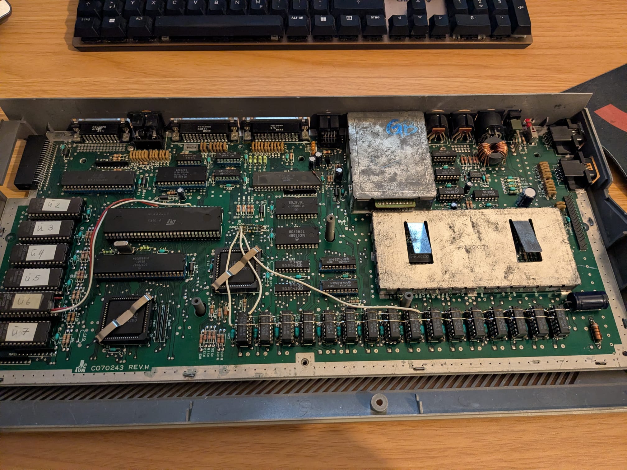

Vor ein paar Jahren hab ich mir mal einen ATARI 520ST zugelegt – aber das Netzteil war kaputt, und der Rechner selbst schien auch irgendwie verbastelt. Da ich keinen zweiten ST hatte, um zu vergleichen oder zu testen, ist das Projekt dann erstmal in der Ecke gelandet. Jetzt, wo ich gerade meine ATARI-Sammlung aus dem Arbeitszimmer in ein frei gewordenes Kinderzimmer umziehe, ist mir der ST wieder in die Hände gefallen.
Eigentlich würde ich gerne wieder einen ST haben, weshalb ich ihn mir noch einmal angeschaut habe.
Okay, der 520ST scheint auf 1MB aufgerüstet worden zu sein. Scheint sehr ordentlich durchgeührt zu sein.
Aber was ist da beim ROM gemacht worden?
Einen TOS-Umschalter gibt es nicht. Also wofür ist diese Erweiterung?
Ich kann nicht sagen, welche TOS-Version auf den EPROMS ist, da ich den ATARI nicht einschalten kann (kein Netzteil, kein Monitorkabel...).

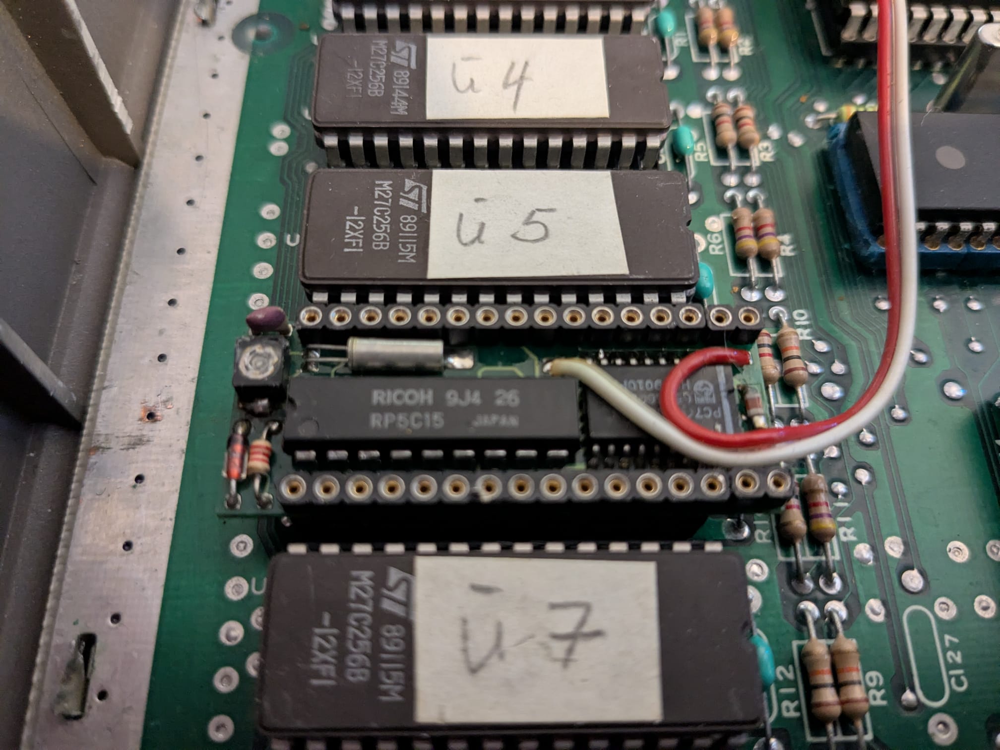

Ich habe nach den ersten Hinweisen im ATARI-Home-Forum, dass das wohl ein Uhrenmodul ist, mich getraut das Konstrukt auseinander zu nehmen.
Überraschender weise ist alles dabei heil geblieben :lol:
Ich denke am Quarz erkennt man gut, dass es eine Uhr sein wird.
Danke

die RP5C15 ist tatsächlich das Uhrenchip wie auch im MegaST.
Die RAMs die Huckepack aufgelötet sind, sollten auch prrofessionell sein, denn diese Modifikation hat ATARI gemacht!
Die haben nämlich festgestellt, daß man mit einem 512KB ST so gut wie nix anstellen kan und haben dann den 520ST+ hereusgebracht mit 1MB,
so wie in deinem Foto.
Die Drähte zu den RAMs gehören zum 1MB Mod dazu.
Also Original nachgefrickelt.
