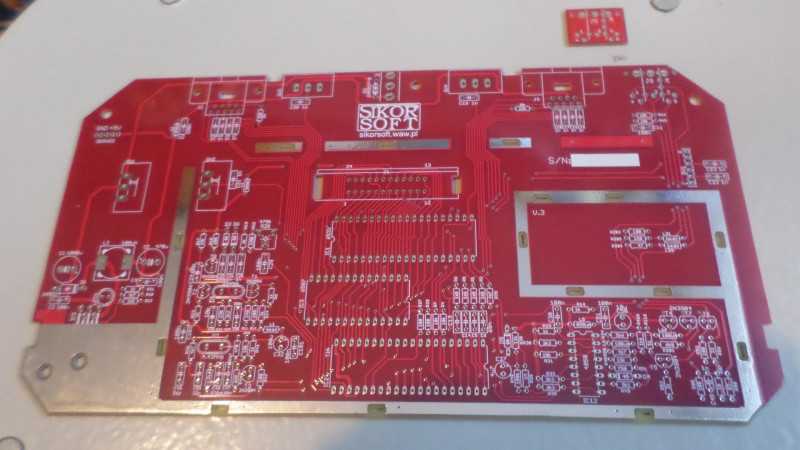

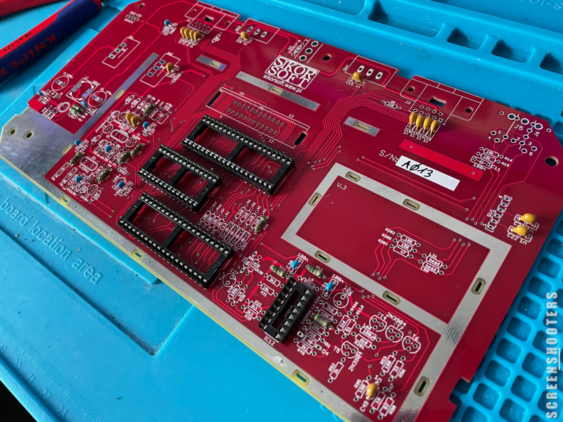

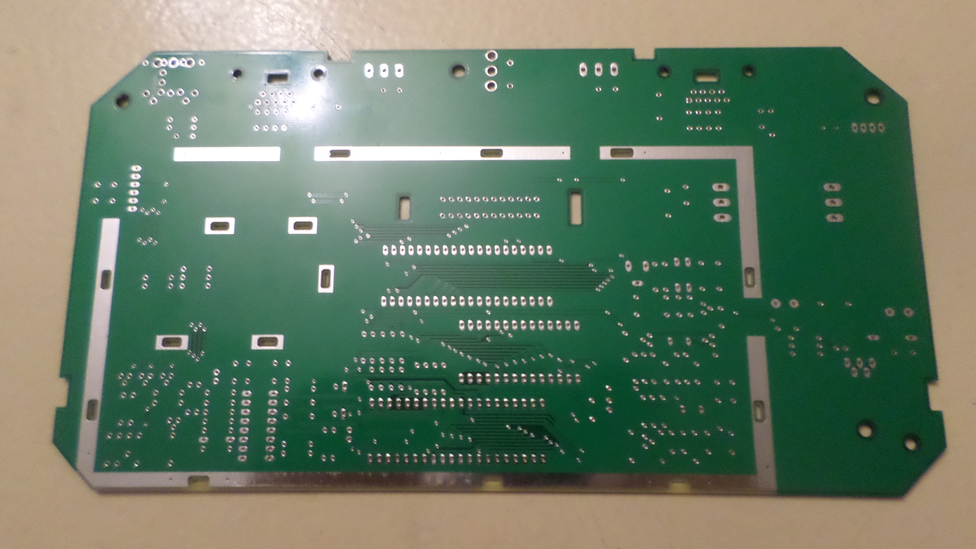

Nach einem langen Kampf mit X-angel und meinem Gejammer ist ein neues Board entstanden - ein PAL-Ersatz für das 2600jr. Die Hauptänderung besteht darin, den Modulator zu entfernen, einige Komponenten zu verbessern und alles in das Standard 2600jr-Gehäuse (und Ersatzgeräte in dieser Form) einzupassen. Der AV-Ausgang kann über eine AV-Buchse (auf einer speziellen Platine, wie auf den Bildern) erfolgen - dann paßt er in das Antennenloch, oder über einen DIN5-Stecker (kleiner Atari-Standard - erfordert das Bohren eines größeren Lochs). Alternativ können Sie auf der Grundlage von Teigterboard eine eigene Standardsteckdose herstellen.
Wann? Wahrscheinlich am Ende des Jahres.

Sieht sehr gut aus! Bin auf der Website gewesen, die auf dem PCB zu lesen ist, fand dort aber noch keine Bestelloption. Ab wann wird das Board denn zu haben sein?
das PCB kriegst Du direkt bei ihm (Sikor):
New AV 2600jr PAL PCB
"Price: 18 EUR / US $21 plus shiping cost. PAL only."
Einfach ihm eine PM auf AA schicken...

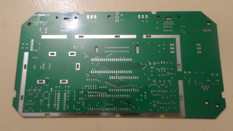

Ich habe mir die Platinen bestellt und sie sind gestern angekommen...
Sehen schon sehr schön aus
- jetzt gilt es die ganzen Teile heranzuholen.

Re: Neue Hauptplatine (AV) für 2600jr
Joar, ein Anfang ist gemacht, mal schauen ob ich das zum Großteil jetzt am Wochenende fertig bekomme - komplett wird es nicht, sind noch ein/zwei/drei Teile aus China im Anflug.
Ich denke ich werde am Wochenende mal eine Mail an Plexilaser schicken - aber es soll kein furchtbar komplexes Gehäuse werden sondern eher sowas: Dann aber natürlich mit passendem Ausschnitt fürs Modul und ich denke dass ich die Tasten/Schiebeschalter durch Kippschalter und normale Taster ersetze, sollte ja gehen.andymanone hat geschrieben: ↑07.07.2022 21:45Soll das Board dann am Ende in ein Custom-Case oder in ein originales 2600´er Gehäuse verbaut werden?

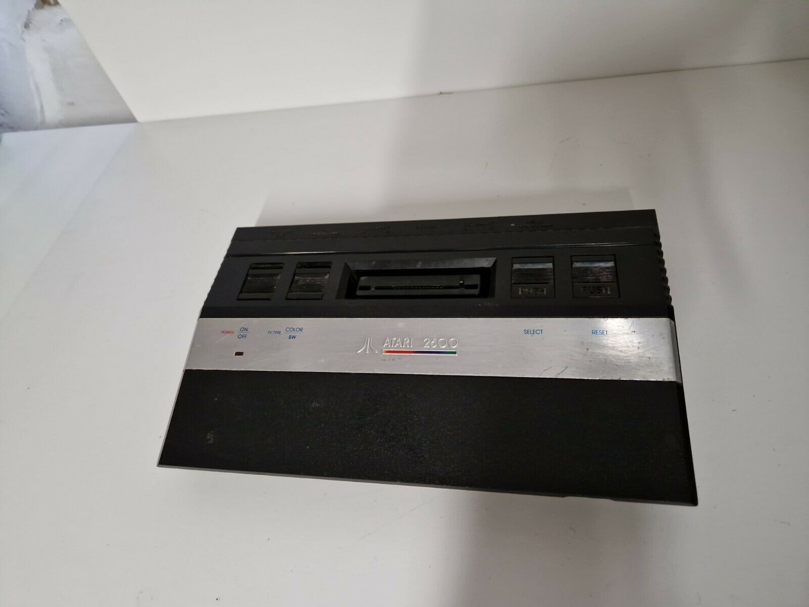

Hier für lockere 16,99€ Sofortkauf ODER Preisvorschlag
, in DE
(sogar Händler)
Atari 2600 Jr Solo Ersatzkonsole 100 % OK.

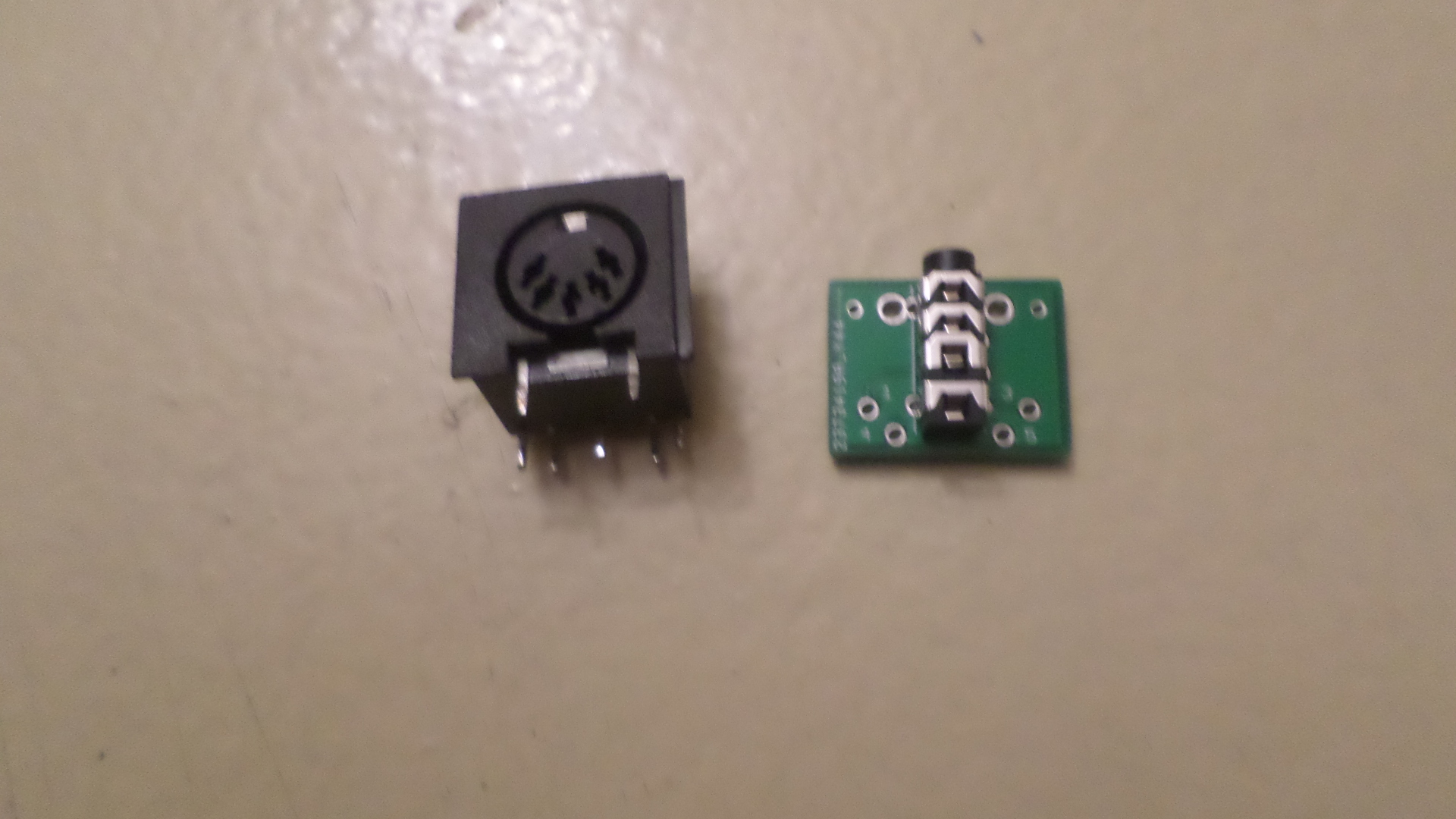

Ich werde mal die Tage bei Plexilaser anfragen, denke ich werde für das vorhaben eine Konsole inkl. Modul mal hinschicken müssen - aber das werde ich ja sehen.
Nur: ich werde nicht die Schalter wie am Original verwenden sondern Kippschalter und Taster - das läßt sich einfacher mit dem Plexiglas verwirklichen.

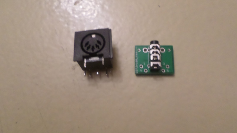

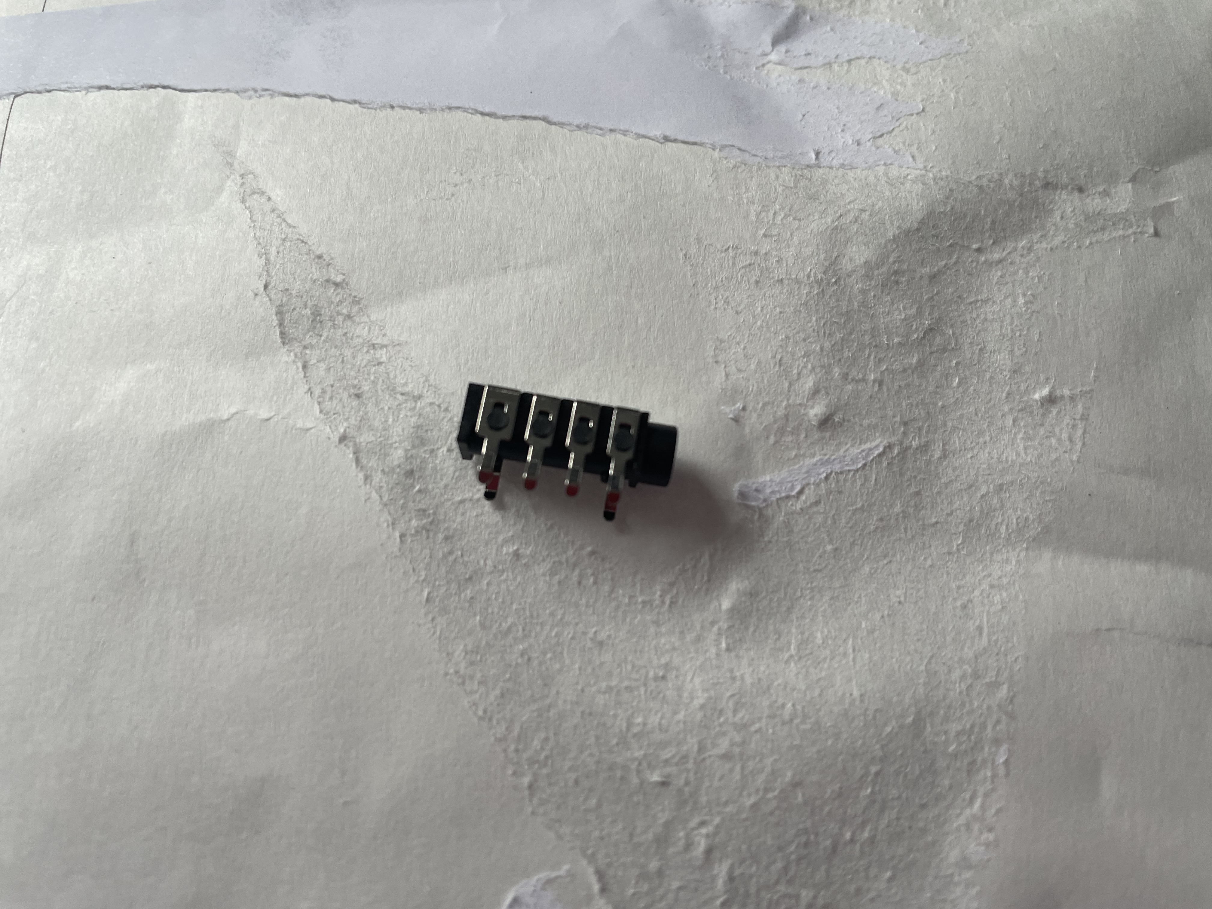

Mein aktueller Stand: Direkt eine Anmerkung für alle die das Board nachbauen:
- die Joystick-Ports passen nicht 100% man muß die Führungs"nasen" links/rechts an der Innenseite etwas dünner feilen
- im Board sind die Öffnungen für die Schalter rund, die Originalen haben eckige Stifte... das paßt so gerade eben (bis knapp evtl. nicht)
- der neue Videoausgang benötigt diese Buchse (hoffe zumindest das es die richtige ist) : https://de.aliexpress.com/item/4000661858462.html (hab da ein paar bestellt, da wären sicherlich hinterher 1-2 über...)

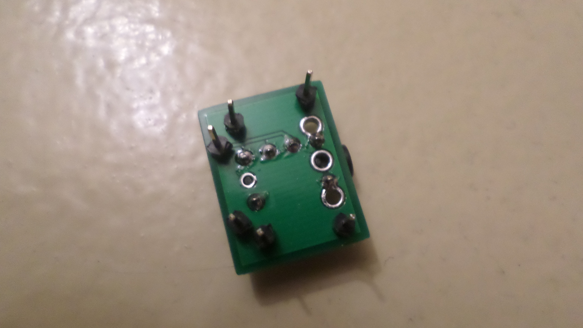

Und für die 3.5mm Klinkenbuchse braucht man auch ein passendes Steckerchen/Käbelchen - ich habe so einiges an Kabeln mit 3.5mm Klinkenstecker hier rumfliegen, tatsächlich war keines davon korrekt... Benötigt wird das hier: https://www.amazon.de/gp/product/B00O9FZC6O/ (Normaler Amazon-Link, kein Affiliate... dient auch nur der Veranschaulichung, das wäre das was ich gekauft habe).

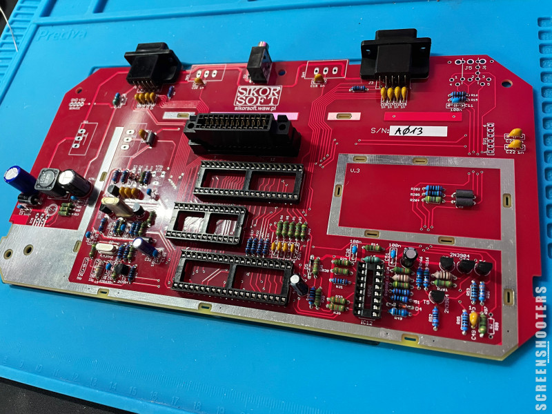

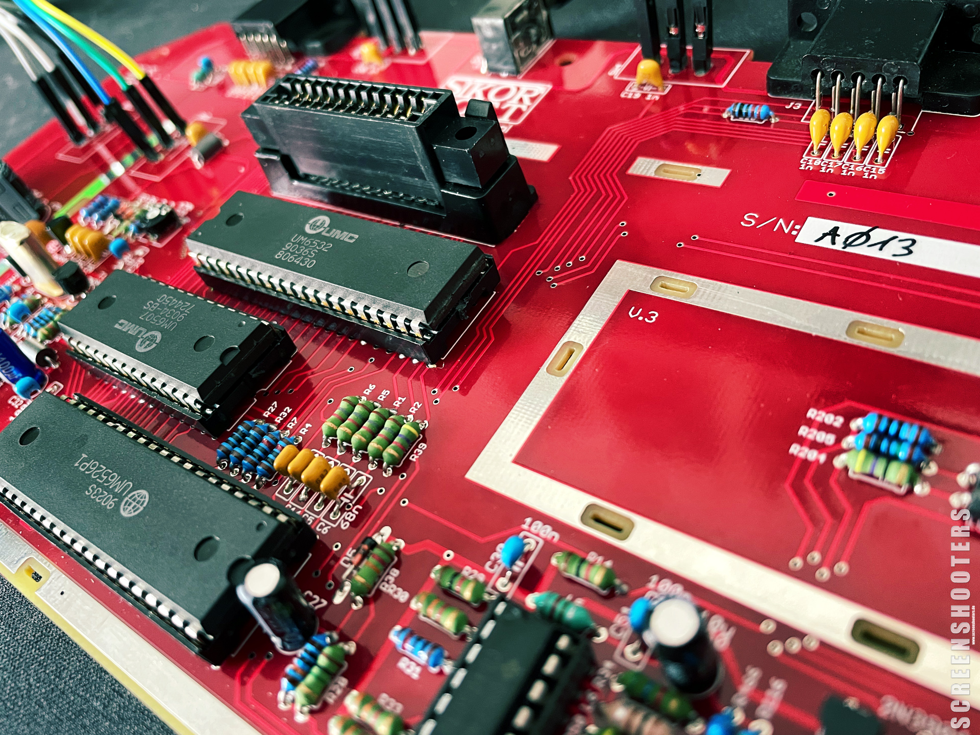

Soooo, mein Board ist fertig und lebt.
Dabei bin ich aber nun über eine Sache gestolpert - ich hatte mir den 6532 und 6507 als NOS-Ware gekauft, verwende ich diese gekauften ICs läuft die Konsole nicht. Nehme ich die ausgelöteten ICs funktioniert alles... Jetzt habe ich keine Idee ob die gekauften defekt sind, oder ob es doch die falschen Versionen sind (sollte ja nicht sein...).

Hast du eigentlich die Teile, die nicht bei Reichelt in der Liste waren, alle bei einem Händler gefunden?
- Olix
- Beiträge: 2423
- Has thanked: 366 times
- Been thanked: 1745 times
Bin noch am Zusammenstellen, aber ich glaube ich habe so ziemlich alles da.
Vieles habe ich auch von meinen XL/XE Projekten, da habe ich bei mouser.de bestellt. z.B. die 820 uH Induktivität
Ich war gerade nochmal auf der Webseite von Sikorsoft und habe da tatächlich noch was zum IC5 gefunden:
Es handelt sich also eigentlich um den LM2576 in der ADJ Ausführung - aber der schein kompatibel zu sein mit dem 2596-ADJ
Bleibt noch die Frage mit der großen 100uH Spule. Muss die in SMD sein oder geht die L-09HCP (bei Reichelt) auch?

Hat zufällig noch jemand eine dieser exotischen 3,5mm AV Buchsen übrig (und am besten auch noch einen passenden Stecker)
Ich bin mir noch unsicher ob ich die Standard AV buchse einbauen soll:
Vorteil: Kann die vorhandenen XL/XE Kabel nutzen
Nachteil: Müsste das Gehäuse bearbeiten.
Sonst ab ich alles zusammen.
- Emwee
- Beiträge: 307
- Registriert: 29.05.2022 14:47
- Has thanked: 45 times
- Been thanked: 85 times
Sowas hätte ich... den Stecker nicht... da habe ich ja das weiter oben verlinkte von Amazon genommen und für mich passend gebastelt.

Habe den Beitrag aus Versehen im falschen Thread gepostet, aus dem Grund nochmal hier an der richtigen Stelle:
Ich habe die BOM nochmal komplett überarbeitet. Neben der Auflistung aller Teile, sortiert nach Bauteiltyp und Wert enthält sie auch Bestell- oder Hersteller-Nummer für reichelt.de und mouser.de
Bei Mouser bekommt man alles (abgesehen von den Custom-Chips) allerdings hat man dort 20 Euro Portokosten, es sei denn, man bestellt noch ein paar Kleinigkeiten mehr und kommt über 50 Euro. Dann kostet es KEIN Porto. (bei einigen Bauteilen lohnt es sich eh ein paar mehr zu bestellen, denn dann kommt man in eine bessere Preisstaffel). Bei Reichelt bekommt man eben nur "fast" alles. Allerdings muss man gerade bei den Kondensatoren etwas mischen.
Für Mouser hab ich auch einen abrufbaren Warenkorb:
https://www.mouser.com/ProjectManager/P ... be21ccc5d1
Ich habe generell alle Bauteile versucht im jeweils passenden Rastermaß zu bekommen, so dass man möglichst wenig rumbiegen muss.
Übrigens bekommt man alle 3 Custom Chips, sowie die Quarze auch bei Best-Electronics als Neuware. Allerdings ist das nicht billig : Da ist man dann gleich bei 40 Euro und muss locker nochmal 30 Euro für Porto und Zoll dazurechnen.
Um beim Bestücken schön abhaken zu können, so dass man auch wirklich nichts vergisst, habe ich noch eine Bestückungsliste zusammengestellt.
