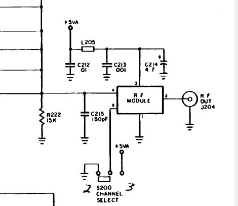

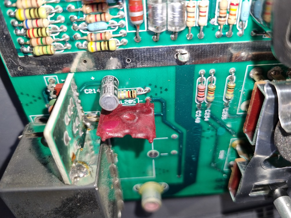

ich habe hier eine 2600 Darth Vader ohne Bild und Ton. Die Spule L205 ist hochohmig, warscheinlich durchgebrannt. Laut Schaltplan scheint es sich um ein π-Filter für die Spannungsversorgung des TV-Modulators zu handeln. Aus Spaß mal brücken? Welchen Wert hat das Teil? Ich finde keinen Wert. Warum ist er durchgebrannt? TV Modulator kaputt? Die Werte des Elkos sind unauffällig.

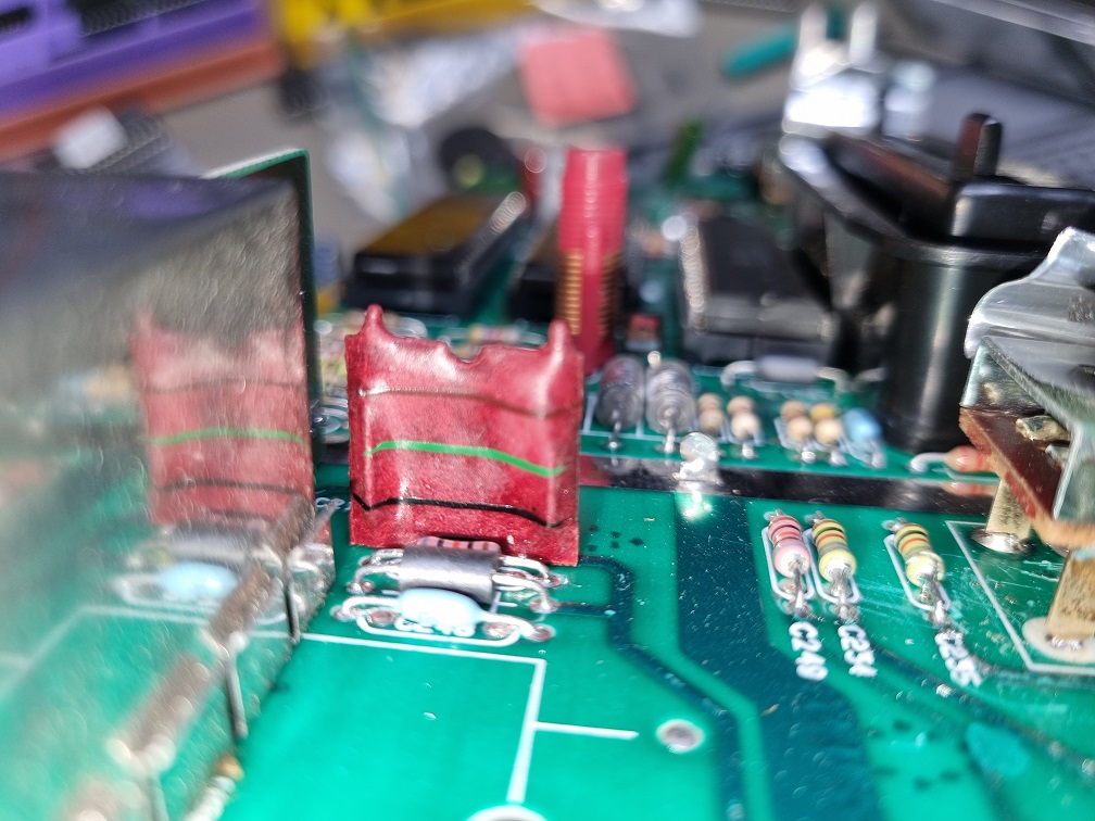

Dann antworte ich mir selbst. :lol: Ich habe aus einer anderen Konsole, die schon einen AV-Mod hat, den Modulator und die Spule ausgebaut. Damit läuft die Konsole wieder. Die "Bildqualität" ist leider unterirdisch. Da muss auch noch ein AV-Mod gemacht werden. Also quasi war die Arbeit umsonst.
