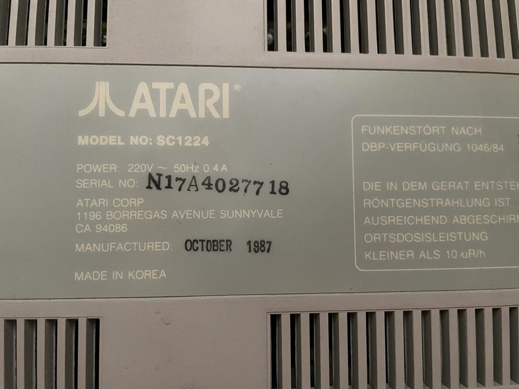

Ich hab´ heute mein neues Spielzeug bekommen:
Bevor ich jetzt länger damit rumspiele, gibt´s da ähnlich kritische Teile wie den fetten Elko im SM124, die man ggf. vorab tauschen sollte?
Eine optische Begutachtung hat keine auffälligen Elkos (aufgebläht / geplatzt / siffig) ergeben; so einen wie den berüchtigten Oschi im SM124 habe ich allerdings auch nicht ausmachen können. Gibt es da schon Erfahrungswerte?
Edit: Ich glaube ich hole die Elkos einfach raus und messe ob sie von den Eckwerten noch im Soll-Bereich liegen. Die Platine ist einseitig; das sollte relativ gut gehen. Dabei lassen sich direkt die kritischen Lötstellen begutachten. :mrgreen:
