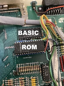

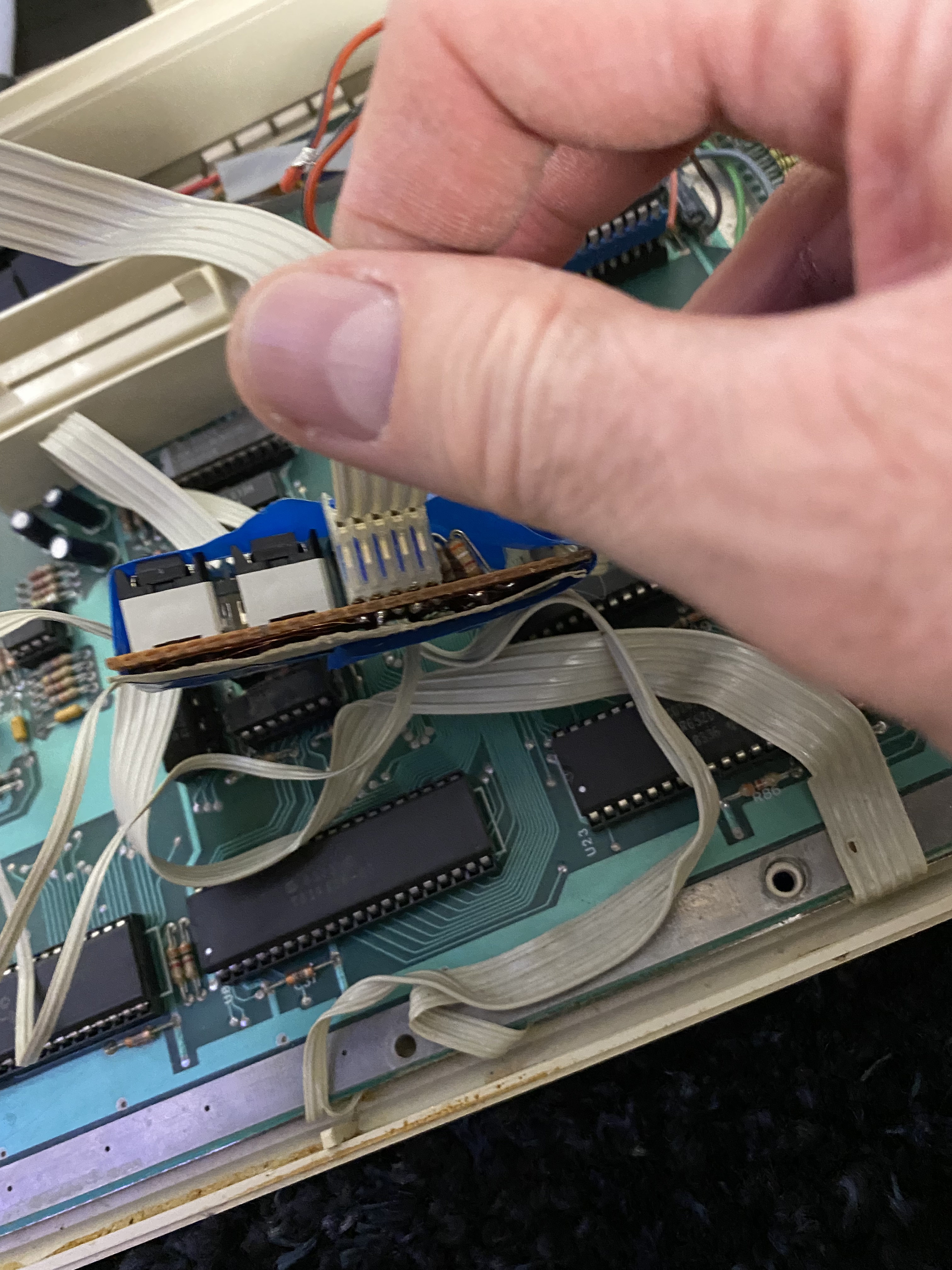

Leider gibt der 800xl kein Lebenszeichen von sich, außer die power led leuchtet..
Edit: Bilder eingefügt

Schwer zu sagen...
Das zu analysieren wird auch dadurch etwas erschwert, weil Du im ersten Bild ein (übergroßes) "Vollbild" gepostet hast und
die drei nachfolgenden Bilder eigentlich nur Thumbnails (kleine Vorschaubilder) sind ;).
Hilfreich wären hier sicher ein paar Detailfotos der "Extra-Platine" :)
Unabhängig davon:
Da der XL - wie es aussieht - gesockelt ist, würde ich erstmal systematisch Schritt für Schritt alle relevanten Chips testweise tauschen und überprüfen,
(vorausgesetzt Du hast einen funktionieren, gesockelten XL als "Leihspender" da).

Ahh ok, na viell. kann man an der Extra-Platine erkennen, was da verbaut wurde und dann Rückschlüsse ziehen wo das Kabel hingehört.

Kann man vielleicht eine Lötstelle erkennen, an der mal rumgelötet wurde, wo aber nix "extra" dran ist?
Ich würde, bevor Du weiter daran arbeitest, auf jeden Fall Fotos machen auf denen genau zu erkennen ist wo ein Kabel (im Idealfall auch welches Kabel) angeschlossen wird. Praktischer Weise würde ich auf dem Foto an das Kabel noch dranschreiben wo es an der Zusatzplatine angeschlossen ist. Falls sie einen Aufdruck mit Bauteilbezeichnungen o.ä. trägt, z.B. die Steckerbezeichnung und die Pin-Nummer. Wenn noch ein Kabel abgeht ist das extrem hilfreich. :mrgreen:

Sind irgendwo Schalter? auf den kleineren Bildern sehe ich einen EpROM im ROM Steckplatz mit Labeln - ich vermute hier ein umschaltbares ROM (zwei Betriebssysteme - zB. XL und OS ROM - Weil ich mich gerade selber damit schon längere Zeit beschaäftige ...
Was die anderen Kabel zu sagen haben, erschließt sich mir nicht. Sind weitere Platinen unter den Customs (größere Chips im vorderen Bereich) verbaut? Mach doch mal'n Foto vom gesamten Board!
Ich habe den Beitrag editiert .... 1. Vermutung grunsätzlich falsch - aber definitiv 2fach ROM, erkennbar am Widerstand mit Verlängerung zw. GND und VCC - Leider finde ich keinen passenden Schaltplan auf die Schnelle!
