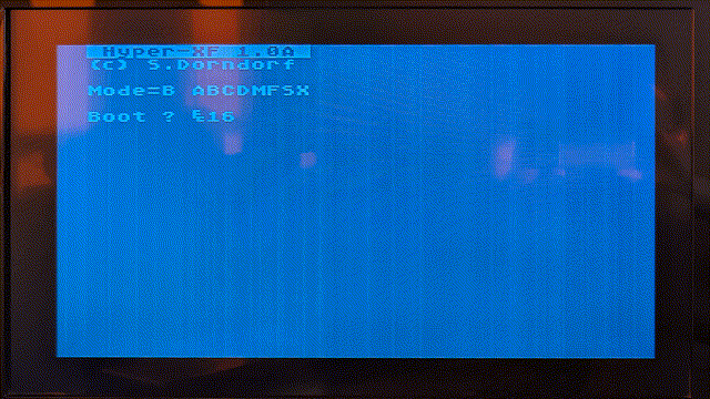

HyperXF
Alle Programme bis auf Nadral und Bruce Lee, welche ich per Fujinet gebootet hatte, lud ich von Diskette, wobei diese im speziellen Hyper-XF 2-Seiten-DD-Format formatiert sind, d.h. die Rückseite wird XF551-typisch "rückwärts" formatiert, geschrieben und gelesen, dabei durch das ROM aber wie eine normale Seite 2 einer Speedy o.ä. behandelt (ohne die Diskette wenden zu müssen), daher im Hyper-XF-Menü die Wahl zwischen "A" (Vorderseite) und B (Rückseite); interessant zu wissen, tut aber für die Tests sicher nichts zur Sache

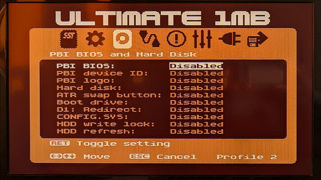

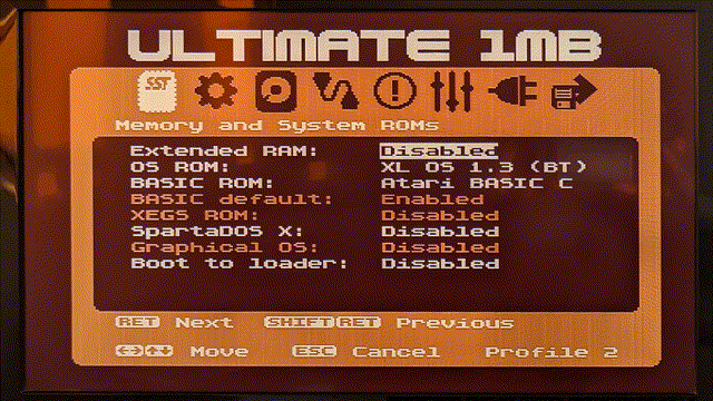

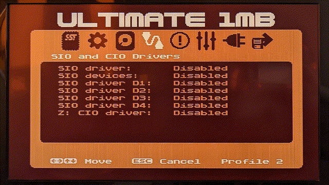

Ultimate 1MB
Die Einstellungen im Ultimate 1MB - das genannte "XL OS 1.3 (BT)" ist das Original XL OS mit SIO2BT-Patch

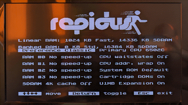

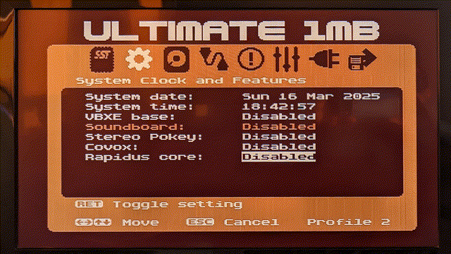

Rapidus
Ist via Ultimate 1MB abgeschaltet, aber der Vollständigkeit halber hier die Einstellungen

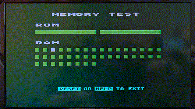

OS Selftest
Der normale Memtest des OS

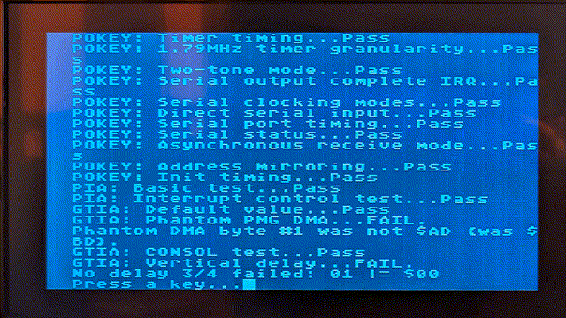

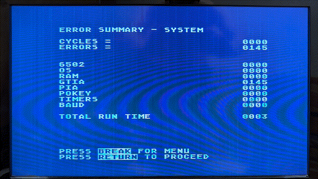

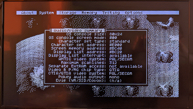

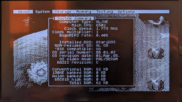

Sysinfo

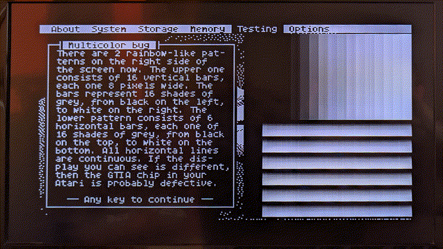

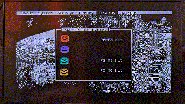

Sysinfo GTIA Bugtests, bei Test 2 wurde der "P1-M2 hit" getestet und die "Missile" läuft nach links, "trifft" aber offensichtlich nicht

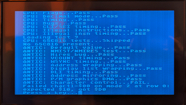

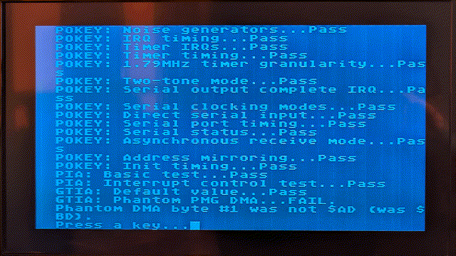

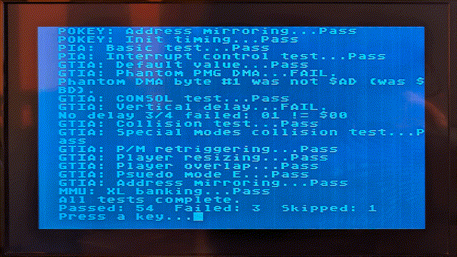

Acid800
Die drei fehlschlagenden Acid800-Tests, 1x ANTIC, 2x GTIA und die Zusammenfassung

Da ich ziemlich genau weiß, dass ich z.B. Keystone Kapers und Nadral schon erfolgreich gespielt habe, nachdem die Erweiterungen in den Atari kamen, schließe ich diese sowie einen bereits bestehenden Schaden bei Erwerb des Ataris (vor einigen Jahren) aus. Aber können die die Custom Chips im Atari wirklich so einfach "kippen", d.h. von heute auf morgen einfach versagen? Oder könnten diese Fehler auch einfach nur auf locker sitzende Chips zurückzuführen sein? Ich werde mal sobald ich Zeit habe, den Atari öffnen und zumindest eine visuelle Kontrolle durchführen, aber ich würde gern von euch wissen, worauf ich da vielleicht besonders achten könnte/sollte. Sollten sich die Chips wirklich als defekt herausstellen, vermute ich, dass ich dann beim ABBUC Rechner Service richtig bin, oder?
Vielen Dank im voraus.
Grüße, Daniel

Gibt es wirklich Hardware-Defekte, die ein Software-Problem dieser Art verursachen? Für mich sieht das eher aus wie fehlerhaft eingeladene Programme. Vielleicht sind sie schon auf der Quellabspeicherung fehlerhaft oder durch die kabellose Übertragung - Du erwähnst die Anwendung eines SIO2BT - fehlerhaft ...
Edit: ich habe gerade das letzte Bild gesehen und der GTIA scheint tatsächlich fehlerhaft zu arbeiten, aber solch Auswirkungen wie beschrieben ist für mich trotzdem kaum zu glauben!

Burkhard hat geschrieben:
17.03.2025 10:12
Also bei Keystone Kapers gehe ich definitiv davon aus dass es mit Kollisionstests, d.h. mit Player/Missile arbeitet. Bei Nadral ist es ebenfalls eine Kollision mit den Spielfeldwänden. Bei den anderen Spielen weiß ich zugegeben nicht, aber es fiel auf, weil sie vorher mal funktioniert hatten.
17.03.2025 10:12
Das kann ich denke ich ausschließen. Ich habe sowohl mehrere Versionen der Spiele (unterschiedliche Herkunft sowohl als xex als auch als atr) als auch mehrere Quellen (lokale Disketten im Laufwerk, atr/xex von AVG-CART oder per FujiNet) probiert. SIO2BT nutze ich aus den von dir genannten Gründen nicht mehr. War damals mein Erstkontakt zum Mounten von Disk-Images - gerade vom Handy aus sehr bequem, aber seit dem FujiNet (und einer Aufstockung meines 5,25" Diskettenbestands für meine XF-551) brauche ich das nicht mehr.
17.03.2025 10:12
Ja, für mich ist das Gesamtbild auch nicht ganz schlüssig, weshalb ich mich vertrauensvoll an das Forum wende :)
