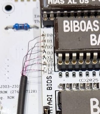

Hier mal ein Foto von meinem 600XL+ mit BIOS:
Das obere Eprom enthält nun 8 OSse, das mittlere enthält das Atari Basic und den Biboassembler und das untere ist das BIOS-EEPROM.
Die Inhalte der EPROMs könnt Ihr natürlich selber zusammenstellen!

Was dann noch benötigt wird:
2x28pol IC Sockel,
1x32pol IC Sockel,
Stiftleisten die in den OS-ROM/BASIC-Sockel passen,
2x20pol Buchsenleite für CPU
1x28C256 EEPROM
1x27C010/27C1001 EPROM
1x27C128 EPROM
sowie 7 dünne Leitungen.

Warum? Weil die Eprom Platine bereits für das "große BIOS" (noch in Arbeit) vorbereitet ist.
Man kann aber auch diese Einzeldraht Steckverbindungskabel (weiblich-weiblich)nehmen.
Screenshot (269).png (177.05 KiB) 13919 mal betrachtet
Beiträge: 2402
Has thanked: 360 times
Been thanked: 1736 times
Re: Projekt MINI-BIOS
... oder wenn man ein passendes Kabel schon hat, die einzelnen Adern einfach auf einer Seite aus dem Gehäuse rausziehen (dazu mit einer Pinzette einfach die Lasche anheben) und in der richtigen Reihenfolge wieder reinstecken ;)
