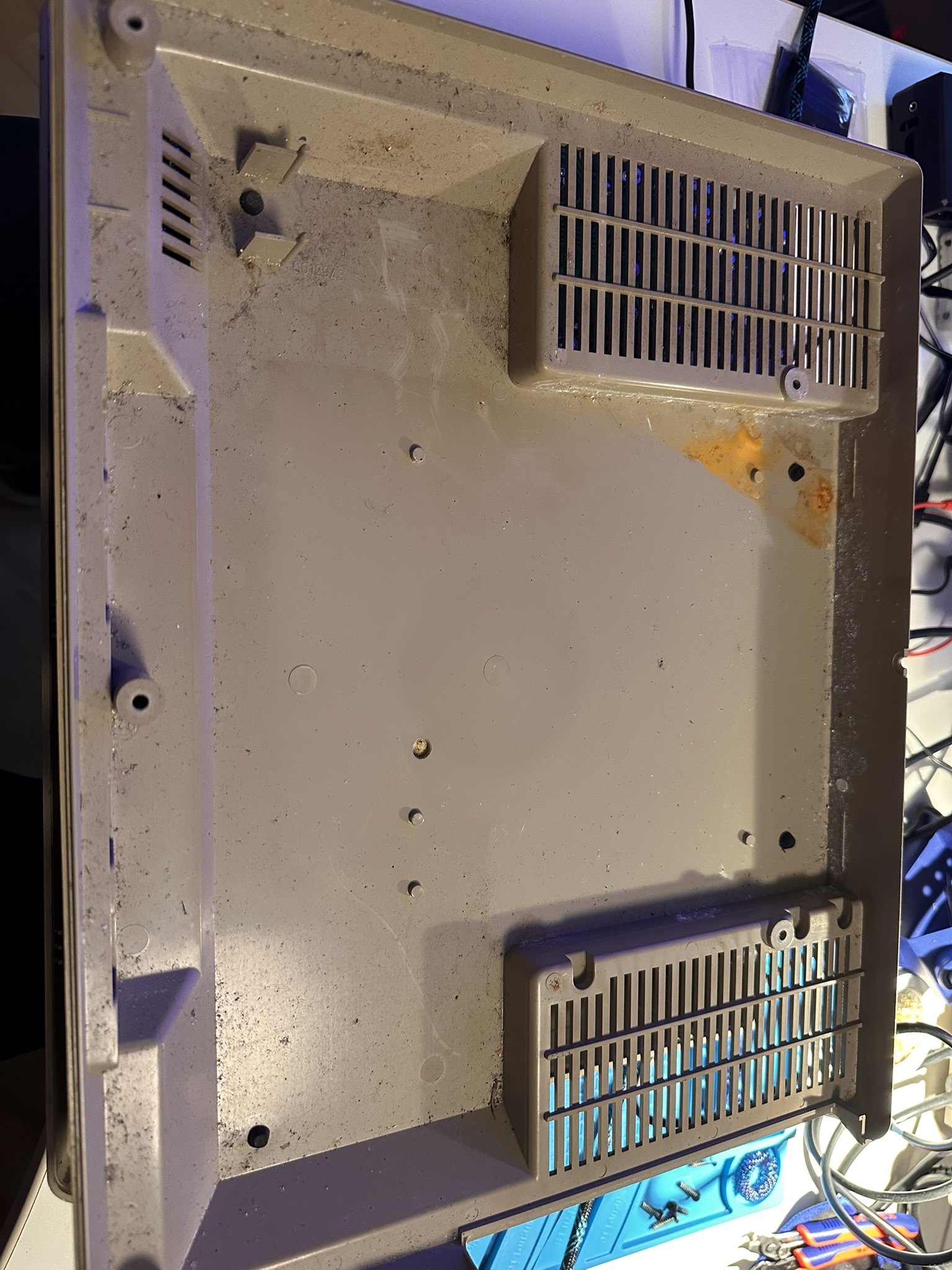

Hat schon mal jemand so ein Rostzerfressenes Teil gesehen : Ist eine richtig dicke, schwarze, sehr aggresive Rostschicht. Hat sogar die Gehäuseschrauben zerfressen. Und die Tastenelektronik (mit den beiden 4051) war auch schon angegriffen.

garantiert ein Cola Fall...
Aber zu Deiner Frage: Nein, sowas habe ich (bei Ataris) noch nicht gesehen!

Hallo Wolfram, Leute
PS in Cola ist auch nicht mehr Zucker drin als in vielen anderen Sachen!
Wahrscheinlich nicht. Cola ist nicht ätzender als andere Limonaden. Das hier sieht aber nach etwas aus das sehr viel ätzender ist.

da reicht schon Feuchtigkeit. Die Abschirmbleche sind irgendwelches Billigweissblech, was sofort anfängt zu rosten, wenn da auch nur minimal Feuchtigkeit in der Nähe ist. Bei den XE Computern hatte ich das auch schon.
Vermutlich hat das hier im feuchten Keller gelegen, ggf sogar mal im Wasser.
Und wenn sich dann erstmal freie Ionen bilden, gibt es auch gleich Elektrokorrosion, daher auch die hellblauen Ausblühungen, das ist vmtl. ein Kupfersalz.

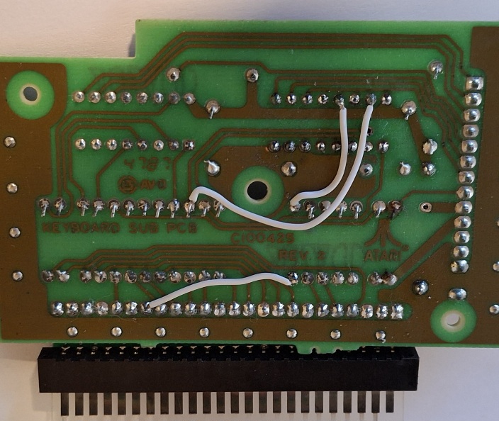

Ja genau, ich habe die Tastaturplatine jetzt durch eine XE Tastatur ersetzt. Hab zum Glück vor kurzem eine erstandenBurkhard hat geschrieben: ↑13.04.2025 11:37Ist die Tastatur noch zu retten? Andernfalls mußt Du wohl eine Tastatur aus der XE Serie suchen und die Stempel von <Start>, <Select>, <Option> & <Reset> entfernen ...
Fals ein Schaltplan benötigt wird - ich hatte mal im alten Forum in diesem Thread einen nachcolorierten präsentiert ...
Die kleine Platine mit den 4051 hat auch schon was abbekommen. Die Buchsenleiste für das Flachbandkabel musste ersetzt werden, zwei Widerstände und einer der 4051. Drei Leiterbahnen waren auch nicht mehr gut. Da hatte sich bereits der Rost auf die Bahn gefressen. platine so gut es ging mit Alkohol gereinigt znd jetzz geht die Tastatur wieder.
Das XEGS funktioniert noch Top.
Jetzt kommt alles in die Kiste und im Früsommer, wenn es wärmer ist, wird alles gründlich gereinigt und zumindest die Tasten noch aufgehellt. Dann möchte ich das XEGS noch etwas pimpen. Mindestens mit SVideo, evt. aber noch Speichererweiterung und PokeyMax. Mal sehen.

Interessant fand ich, dass nur vier der acht Gehäuseschrauben totla verrostet waren. Musste die sogar aufbohren. Die anderen vier waren noch in top Zustand.

Mein letzter 800er sah so aus:
Den Flugrost hat dann das Abschirmblech vom RF-Modul eingesammelt.
Aber, der Rechner muss in einer feuchten Umgebung gelegen haben.
Scheinbar opfern sich die Schrauben und sauen dabei alles ein.Den Flugrost hat dann das Abschirmblech vom RF-Modul eingesammelt.

Die Tastatur - ja
Ansonsten habe ich diverse "Nachkäufe" mit demselben Problem. Schrauben total vergammelt, Bleche auch, meist hat es auch das TV-Modul erwischt, weil das direkten Kontakt mit den Blechen hat. Die MBs haben ringsrum auf dem Masse-Streifen auch ne schöne braune Schicht, laufen aber. Hab noch keine gute Methode gefunden, die abzubekommen.

2 unterschiedliche Metalle aneinander, und wegen der unterschiedlichen Elektronegativität fließt Strom (Elektronen). Wasser dazu, und die Kontaktkorrosion geht richtig los.
Siehe
https://de.wikipedia.org/wiki/Korrosion ... skorrosion
dort Abschnitt "Kontaktkorrosion"
Gibt so Experten, die machen Edelstahlschrauben an ihr Stahlfahrrad. Edelstahl und Stahl sind unterschiedlich Elektronegativ. Feuchtigkeit dazu, und der Rost beginnt! Und zwar an den Edelstahlschrauben!
Beim 800 ist die Abschirmung Aludruckguß, die Schrauben aus unedlem Stahl. Feuchtigkeit dazu und los rostet es!
Das gleiche bei den Blechen und den Schrauben. Billigweissblech und Stahlschrauben. Geht nicht gut.
Schiffe haben Opferanoden, damit der Rumpf nicht wegrottet.
https://de.wikipedia.org/wiki/Opferanode
Siehe
