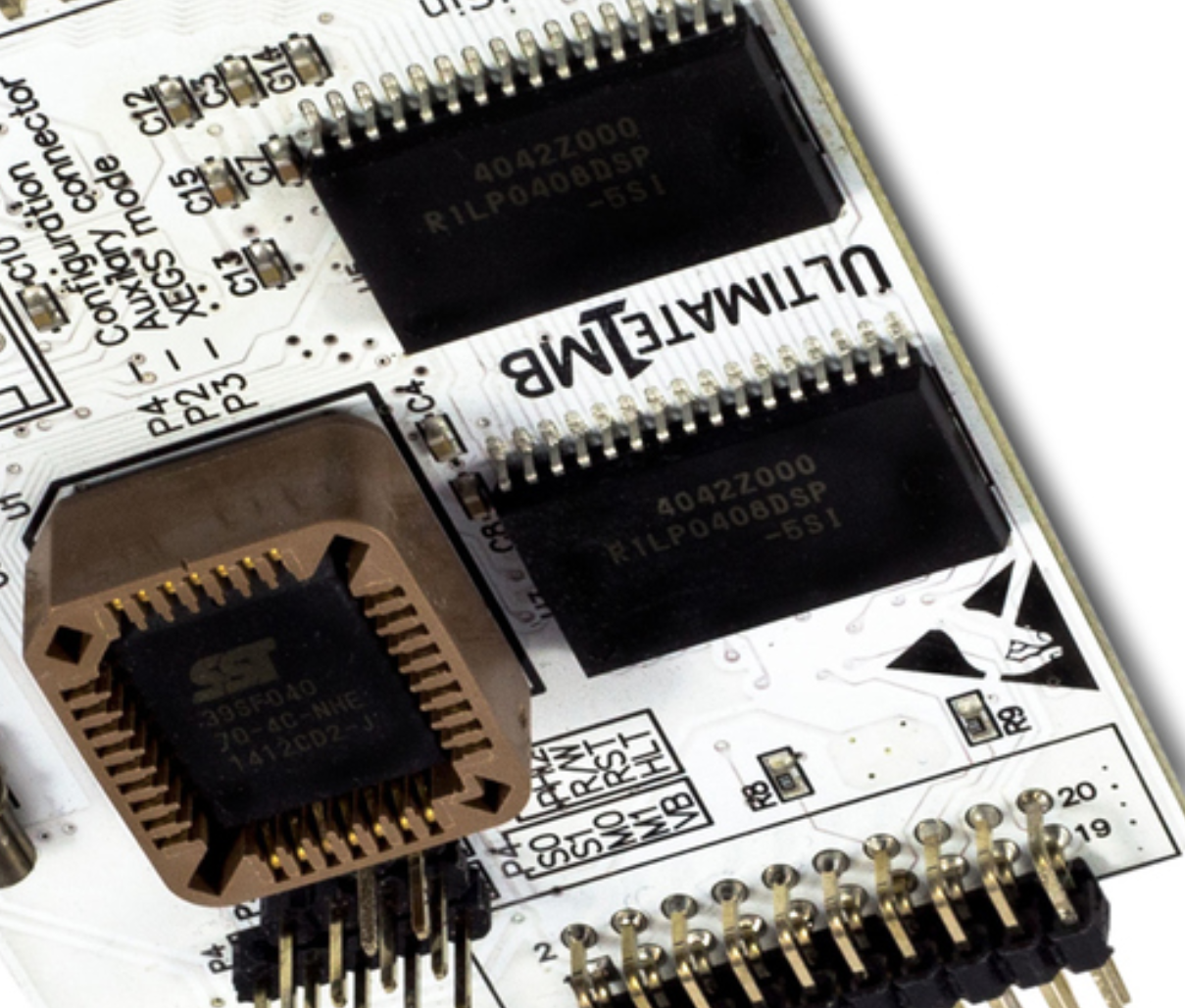

Hat schon jemand Erfahrungswerte ob die aktuelle neue U1MB (DISCLAIMER: Starting 17 of January 2k25, revised version is being sold)...
...kompatibel mit der Firmware von FlashJazzCat ist?
Die Chips scheinen, abgesehen vom RAM, die gleichen zu sein:
Bildschirmfoto vom 2025-04-20 18-47-56.png (213.57 KiB) 1092 mal betrachtet
Bildschirmfoto vom 2025-04-20 18-49-57.png (1.46 MiB) 1091 mal betrachtet
Bildschirmfoto vom 2025-04-20 18-53-05.png (83.94 KiB) 1091 mal betrachtet
Auf den ersten Blick würde ich sagen daß lediglich die Bestückung in dem Sinne vereinfacht wurde, daß jetzt alle Bauteile auf der Bestückungsseite platziert wurden.

Flashjazzcat sagt dazu folgendes (DeepL unbearbeitet und eher seltsam formuliert):
Natürlich bleibt es der Vorstellungskraft der Person überlassen, die sich die Produktseite ansieht, was etwas ausmacht, das nicht „sicher und solide“ ist (wobei sich die „Nachbesserungen“ offenbar auf Abhilfemaßnahmen beziehen, die selbst nach früheren Änderungen an einem Design vorgenommen wurden, das bis dahin keinerlei Nachbesserungen erforderte).
Wenn man davon ausgeht, dass die Schlussfolgerung sein soll, dass zugegeben wird, dass zu irgendeinem Zeitpunkt etwas nicht „100 Prozent sicher und solide“ war, würde ich die rein subjektive Meinung vertreten, dass es die 2024-Boards waren, bei denen Alliance SRAM und eine Diode auf die Platine geklebt wurden. Davor war alles weit über ein Jahrzehnt lang felsenfest. Soweit ich weiß, verkaufen die meisten oder alle Anbieter jetzt die lilafarbenen Boards, und man versichert uns, dass diese „100 Prozent sicher und solide“ sind. Da ich keine praktischen Erfahrungen mit den violetten Platinen habe (ich habe nie eine erhalten, obwohl ich vor kurzem eine Kiste mit anderen Produkten als Leihgabe zum Testen bekommen habe), kann ich nur interpretieren, was auf der Produktseite steht.
Der AtariAge Thread enthät bislang keine Rückmeldung, ob es geht oder nicht.

Na dann, veruch macht kluch...
Ich frage bei Lotharek an ob es außer der Positionierung der Bauteile noch weitere, firmwarerelevante Änderungen gab.

Das Problem scheint der andere Flashchip zu sein. Als FJC einen alten eingesetzt hat, kamen die Probleme.

Der Flash ist bei beiden Versionen - zumindest den Fotos nach - der gleiche (SST 39SF040)
Auch das RAM ist lt. Fotos - entgegen meiner Aussage von oben (...abgesehen vom RAM...) - der gleiche Typ zu sein (R1LP0408DSP)

Also ich bezog mich auf das Video von FJC. Das Board, dass er hatte, hatte einen anderen Flashchip. Und der hatte Probleme gemacht.
