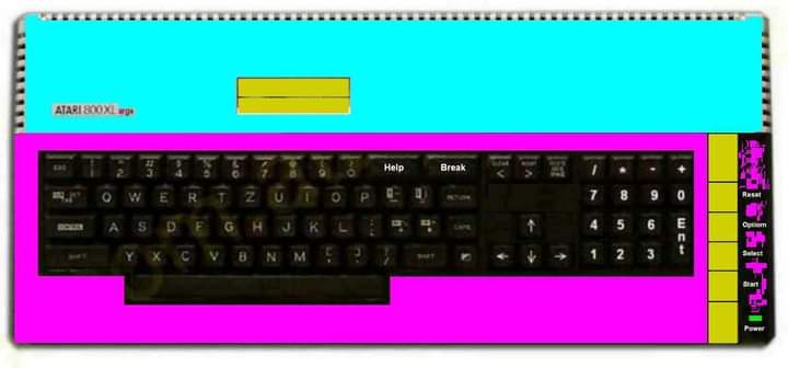

Re: Projekt MINI-BIOS
Hallo Wolfram
Oberhalb von den Cursortasten ist noch Platz für F1-F4.
Hallo Wolfram
1. fehlen da PageUp, PageDown, Top, Bottom, Delete, Print
2. fehlt da die Luke "Right Cartridge"
3. wäre da Platz für eine Luke "Middle Cartridge"
4. noch eine 2 Spalte silberne Funktionstasten, z.B. COMMAND, CHOICE, STOP, RUN/STOP RESTORE, EJECT
5. aus den "-+;" "ÖÄÜ" machen, +*-= auf die beiden Tasten rechts daneben
... neues Projekt: 1800XL. Wolfram macht dafür die Tastatur, Kveldulfur entwickelt das Motherboard, xyz kümmert sich um den 3D-Gehäusedruck und Olix macht für alles andere die Sammelbestellung. Kostenpunkt: ca. 3x soviel wie ein Falcon.
Politikum: Das Projekt benötigt ein paar Exklusivverträge mit den Chinesen, wogegen Trump natürlich klagt und 250% Zölle erhebt, da Atari ja schließlich ur-amerikanisch sei... (nachdem er mal nachgefragt hat, wer oder was denn Atari überhaupt ist). PR: Der Abbuc wird weltbekannt und steht auf den Titelseiten aller großen Nachrichtenseiten.
Und was machen wir morgen ? Das gleiche wie jeden Tag...
F1 bis F4 sind die Cursortasten ... bzw. Pfeiltasten. Ein ähnliches Bild habe ich auch mal konstruiert: Im damaligen Wahn etwas coloriert ... Aber nie verwirklicht!
