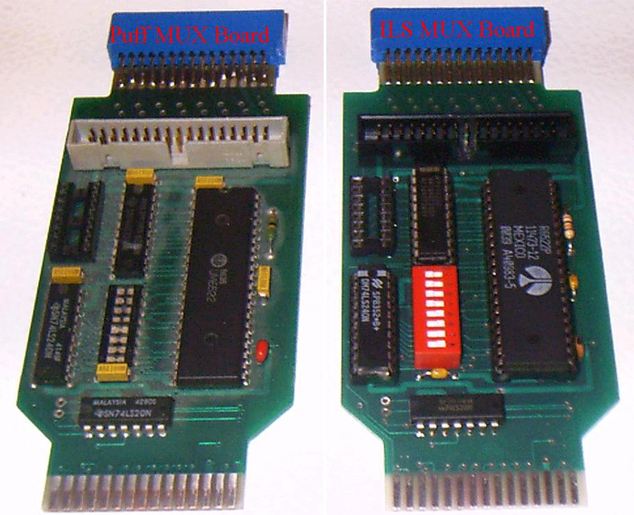

ich habe Probleme mit meinen Multiplexer-Modulen.
Die sind relativ lang, fast doppelt so lang wie ein normales Steckmodul und am hinteren Ende wird ein 34-poliges Flachbandkabel eingesteckt, was zu den nächsten Rechnern geht. Rein mechanisch gesehen also eher eine Katastrophe.
(Quelle: realdos.net)
Das geht so lange noch einigermaßen, wenn die in einen XE-Computer eingesteckt werden, womit sie ja quasi auf dem Tisch liegen.
Steckt man aber zuerst einen Freezer oder ein IDE+2 in den XE, dann wird der Modulschacht hochkant herausgeführt, womit das Modul dann auch hochkant eingesteckt ist. Ein kleiner unabsichtlicher Ruck am Flachbandkabel und die Platine bricht.
Folglich würde ich die Verbindung zwischen dem Multiplexer-Modul und dem Steckplatz im Freezer / IDE+2 gerne flexibel gestalten.
Dafür bräuchte es aber unter anderem einen Steckkartenverbinder (s. Reichelt STECKER EC26), aber in 2 x 15 polig. Die gab es früher in 2 x 17 polig für die Datenkabel von 5,25" Diskettenlaufwerken. In 2 x 15 polig konnte ich die bislang nicht finden. Am anderen Ende dieses Kabels müßte dann ein Stück Platine sein, was in den Modulschacht gesteckt wird.
Eine sehr viel schönere Lösung könnte sich ergeben, wenn die Steckmodule kompakter gemacht werden könnten. Eine 65C22 VIA in PLCC nimmt deutlich weniger Platz ein als eine in DIP40.
Irgendwelche Ideen, wie man hier die Kuh vom Eis bekommt?

Das Problem beim XE Modulschacht / ECI ist ja, daß man bei extensiver Nutzung schnell mal den Schreibtisch um 90 Grad drehen muß, so daß er nicht 2m breit und 60cm tief sondern 60cm breit und 2m tief ist
Bei den XE-Remakes könnte man vielleicht sogar die Multiplexer-Module temporär intern unterbringen, da es da schon eine Stiftleiste für den Modulschacht gibt, aber das fette Flachbandkabel, was zu den anderen Rechnern geht ist nach wie vor unhandlich. Man müßte schon die Adern trennen und das Kabel dann rund sleeven (so wie früher UW-SCSI-Kabel in HP-Servern waren).

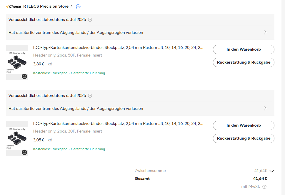

ich habe gerade 6x 30pol und 6x50pol davon bestellt, falls Dir 2Stück 30polige reichen, kannst Du 2 davon von mir bekommen!

meine bestellten sind unterwegs:
