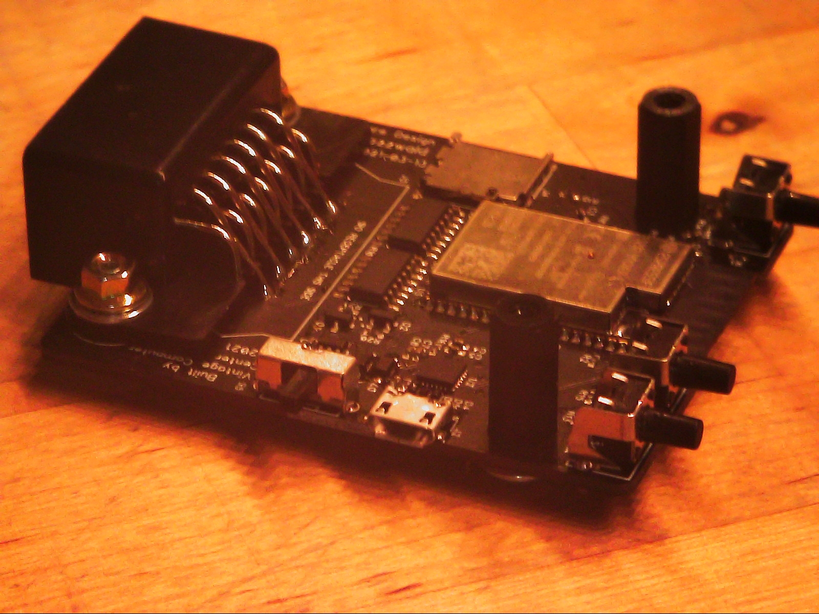

Ich habe eine "nackte" FujiNet-Platine mit einem SIO-Stecker bestückt und baue mir dieses als Tischgerät um:
Die Taster sollen noch gegen welche von oben zu bedienende umgebaut werden, die LEDs - für diesen Fall unpraktischer Weise auf der jetzigen Unterseite bestückt - sollen mit Lichtleitern an die vordere Seite "umgelenkt" werden.
Es müßte auch gehen (allerdings noch nicht getestet!), das FN z.B. in eine Floppy zustecken und dann via SIO-Kabel mit dem Rechner zu verbinden.
