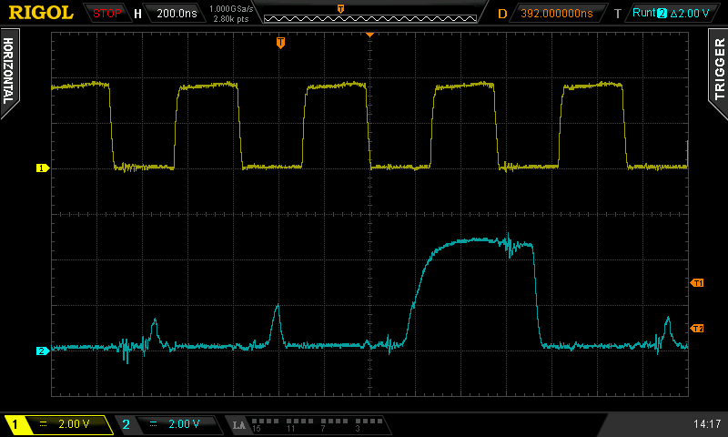

Noch eine Frage: die HI-Spikes auf der HALT-Leitung, sind die unproblematisch?
PS: der Phi2-Ausgang der CPU sieht an der steigenden Flanke ziemlich kacke aus. Wäre es nicht besser, wenn alles was vor Pin1 des LS08 abgegeriffen wird an Pin3 angeschlossen wäre? Oder würde das das Timing weiter verschlechtern?

Hier der Link zur Stabilizing Mod: http://nleaudio.com/css/stabiliz.htm
Die steigende Flanke von PHI2 ist ziemlich egal, zu der Zeit passiert nichts wichtiges, wichtig ist die fallende (die zum Glück auch bei TTL Chips relativ steil ist).
Mit einem 74F08 statt dem 74LS08 bekommst Du einen deutlich kürzeren Propagation Delay (ca 5 statt 15ns) und vermutlich steilere Flanken (das kann gut oder schlecht sein) und erzielst einen ähnlichen Effekt.
Die Spikes in Halt sind mir in deinen Traces auch aufgefallen, kann mich nicht erinnern, dass ich sowas in meinen Tests gesehen hab, hab aber angenommen, dass da bei Dir evtl irgendwas reingekoppelt hat. Check mal am besten mit einem Scope, das ist auch bei den Adressleitungen etc hilfreich, da die Lo-Hi Schwellet des ICs durchaus anders als die beim LA eingestellten sein kann - "analog" kannst Du besser sehen wie das Signal zwischen 0.7 und 2.4V aussieht und wann/wo evtl Lo/Hi erkannt wird.

Bezüglich des HALT-Signals:
Bei den ultrakurzen verwendeten Strippen dürfte nichts reingestreut haben.
Ich habe die Signale bis auf CCTL mit einem Breakout-Board direkt an der CPU abgegriffen ...

Tip: wenn Du Dir das mit dem LA genauer ansiehst dann schraub besser die Samplerate auf 200 oder 500MHz hoch, dann siehst Du den Unterschied genauer - 100MHz/10ns ist etwas grob.
wg Timing: wichtig ist, was an den externen Bauteilen anliegt, im Fall des SL811HS an RD, WR und A0.
A0 ist einfach, das ist ja direkt mit dem Adressbus verbunden und hängt quasi direkt an der CPU.
Zwischen PHI2 an der CPU und RD/WR liegen erst mal der 74LS08 im Atari (ca 15ns tPD) und der 74LS00 in der Cartridge (ca 10ns tPD) - macht zusammen eine Verzögerung von ca 25ns.
Wenn Du dann noch die 10ns Address Hold Time des SL811HS dazurechnest ergibt das insgesamt ca 35ns - d.h. die Adressleitungen sollten sich frühestens 35ns nach der fallenden Flanke von PHI2 (an der CPU gemessen) ändern.
Mit dem Mod gewinnst Du ca 15-20ns (die Verzögerung zwischen PHI0 in und PHI2 out an der CPU) plus ca 15ns tPD des 74LS08 Buffers am PHI0 Eingang der CPU (Pin 4 ist PHI0 out vom Antic) - insgesamt also ca 30-35ns, damit geht sich das haarscharf aus.
wg den Spikes in HALT: hab mir die noch mal genauer angesehen, die liegen alle ca 150-200ns nach der fallenden Flanke von PHI2, das ist auch der Zeitpunkt wo der ANTIC normalerweise HALT ändert. Kann also gut sein, dass das ein Glitch vom ANTIC ist.
Das ist jedenfalls weit weg vom kritischen Zeitpunkt der fallenden PHI2 Flanke an der HALT ausgewertet wird und damit harmlos.

Ich hab mir das HALT Signal eines meiner 800XL mal mit dem Scope angeschaut und sehe da an den gleichen Stellen wie bei Dir Glitches (oben PHI2, unten HALT):
Die Glitches / Runt Pulses gehen bis ca 1.5-2V rauf, je nach eingestelltem Threshold "sieht" die also Dein LA als kurzes High Signal.
Scheint also alles normal zu sein und ist mir bisher nur nicht aufgefallen - oder ich hatte es wieder vergessen :-)

Re: USB Cartridge: Probleme mit div CPUs
und ich dachte immer ein ATARI wäre ein digitaler und nicht analoger Rechner!
Schon interessant mit welchen Wellenformen der noch klarkommt...

Solche Glitches sind bei kombinatorischer Logik (wie sie auch im ANTIC am HALT Ausgang verwendet wird) ganz normal - und lassen sich auch so gut wie nicht vermeiden.
Die Eingangs-Signale laufen durch unterschiedlich viele (N)AND und (N)OR Gatter und Inverter, die alle eine gewisse Signallaufzeit haben und dadurch kann es vorkommen, dass am Ausgang kurz mal HI oder LO anliegt, auch wenn sich die Eingangs-Signale alle zur gleichen Zeit geändert haben.
Die Ausgangs-Treiber sind aber nicht für solch kurze Impulse ausgelegt, deshalb schaffen es die Ausgänge auch nicht über die 2-2.4V für einen sauberen HI Pegel hinaus.
Das ist, wie gesagt, ganz normal und davon sollte man sich auch nicht verwirren lassen - diese Änderungen passieren zu Zeiten in denen die Datenblätter das Signal als "undefiniert" ausweisen und das sollte man auch wörtlich nehmen :-)
Wichtig ist, dass das Signal zu dem Zeitpunkt wo es ausgewertet wird (und auch eine gewisse Zeit davor und danach, siehe Datenblätter/Specs) gültig ist - bei HALT ist das die fallende Flanke von PHI2.

Ich kann grad nicht selber testen, hatte aber auch den Eindruck, dass die Hi-Pegel / steigenden Flanken je nach CPU Typ durchaus besser/schlechter waren.Erhard hat geschrieben: ↑17.09.2025 09:27Was dagegen noch offen ist: die steigende Flange von Phi2 an CPU Pin39 im XE - da kann man von einer "Flanke" schon gar nicht mehr sprechen. Eigentlich kann man froh sein, daß das Ansteigen fertig ist bevor es wieder Abwärts geht. Sieht das im XL auch so übel aus? Müßte es eigentlich, denn die dranhängende Schaltung ist offenbar gleich. Da kann eigentlich nur die CPU-Sorte (Mexiko oder andere) Einfluß haben, wenn die einen besseren Ausgang hat, oder?
Lass Dich aber nicht vom Signalverlauf über 2-2.4V verwirren, bei TTL Logik ist der High-Pegel üblicherweise mit mindestens 2V oder 2.4V spezifiziert und der Lo/Hi Schaltpunkt liegt typischerweise bei ca 1.5V.
Es ist letztlich egal ob das Signal bis auf 5V, 4V oder nur 3V hochkommt, wichtig ist der Zeitpunkt bei dem das Signal über 1.5-2V gekommen ist. Der Grossteil der Logik im Atari hängt an Buffered PHI2 und der LS08 bügelt die übelsten steigenden Flanken aus (wenn auch mit etwas Verzögerung...)
so long,
