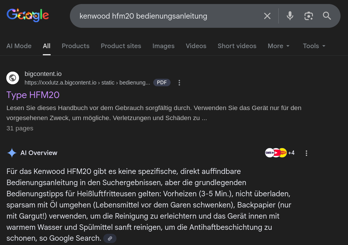

Weils grad so gut passt:
Hab grad eben nach einer Bedienungsanleitung zur Kenwood Hesisluftfritteuse gesucht (auf der Kenwood Seite gabs dazu nix), die Google Suche liefert im 1. Treffer einen Link zum PDF und die Google AI sagt gleich darunter dass es da nix in den Suchergebnissen zu finden gibt :-)

Gemini gleich korregieren und den Link dazu nennen!
Dann kommt der Fehler sicher nicht wieder!
Oder Gemini bitten, doch nochmal ganz genau zu suchen.

Ich habe keinerlei Ambitionen ein kostenloser Trainer für die AIs der Big Player zu sein damit die dann demnächst eine verbesserte AI für heftige monatliche Gebühren verkaufen können. Die Anfangsphase mit Gratisangeboten um die Leute anzufixen geht zu Ende, langsam wollen die alle richtig viel Geld von den Usern.

Das geht nicht wirklich gut, schon gar nicht bei frei verfügbaren Modellen. Die haben die Statistik an den Daten gespeichert, die dann per Algorithmen ausgespielt werden. Ich stelle mir das ähnlich Kantenbewertung in der Graphentheorie vor, nur das es gibt wohl viele Dimensionen gibt. Die Korrektur ist sogar bei selbst trainierten Modellen echt schwer in der Praxis. Ein Schüler macht den gleichen Fehler hoffentlich nur einmal, die KI andauernd. Die Neuronen verknüpfen sich eben nicht neu, Intelligenz Fehlanzeige.
