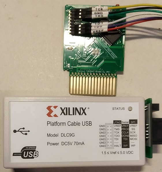

Ich verwende hier ein "Xilinx Platform Cable USB", Modellnummer DLC9G. Kein Original sondern ein China-Clone, das gibt's bei Ali für rund 40 EUR.

So, grad getestet, das CPLD Update klappt auch mit dem RPi, openocd und 5 DuPont Kabeln vom RPi zum JTAG Anschluss - damit spart ihr euch das Xilinx USB Kabel und müsst auch nicht die riesige Xilinx Software installieren.
Erstmal braucht ihr einen RPi (idealerweise RPi0-4, am RPi5 sollt's mit einer kleinen Anpassung auch gehen, hab ich aber noch nicht probiert) und ein aktuelles RPi OS "Trixie". Dann einfach mit "sudo apt install openocd" OpenOCD nachinstallieren.
Dann braucht ihr noch das aktualisierte Logik-ZIP https://www.horus.com/~hias/atari/theca ... ed-svf.zip - im ZIP aus dem ersten Post ist noch eine SVF Datei mit der alten Logik drin, das hab ich im neuen ZIP gefixt und auch gleich ein "openocd-rpi.sh" mit hinzugefügt, das OpenOCD mit den richtigen Optionen startet und die Logik programmiert.
Nun müsst ihr den JTAG Anschluss von The!Cart (Pin 1 ist unten, Pin 8 ist oben) wie folgt mit den RPi GPIO Pins verbinden (JTAG Pins 1, 4 und 5 werden nicht verbunden - ACHTUNG: Pin 1 auf keinen Fall mit dem RPi verbinden, da liegen 5V an und das killt ihn und ihr habt dann einen RIP):
Dann The!Cart in den Atar stecken (legt sicherheitshalber etwas Papier, Plastik oder ähnliches Isolationsmaterial um die Platine damit die Metall-Klappe im Atari XL keinen Kurzschluss macht) und den Atari einschalten.
Nun am besten etwas gegen die DuPont Kabel am JTAG Anschluss drücken, damit sie einen guten Kontakt zu den Pads haben und das "openocd-rpi.sh" Skript aus dem ZIP ausführen - nach ein paar Sekunden sollte OpenOCD Erfolg melden und die Logik ist aktualisiert.
Wenn ihr einen RPi5 habt dann sollte es mit folgendem Befehl funktionieren (ihr könnt auch im Script einfach raspberrypi-native.cfg durch raspberrypi5-gpiod.cfg ersetzen) - wie gesagt hab ich das aber nicht getestet:
so long,
Hias
Code: Alles auswählen
JTAG Pin RPi GPIO Pin
2 (TDO) 21 (GPIO 9)
3 (TDI) 19 (GPIO 10)
6 (TMS) 24 (GPIO 8)
7 (GND) 25 (GND)
8 (TCK) 23 (GPIO 11)
openocd -f /usr/share/openocd/scripts/interface/raspberrypi5-gpiod.cfg -c 'transport select jtag' -c 'init' -c 'svf -quiet TheCart.svf' -c 'exit'

1) Stiftleiste kann, muss aber nicht eingelötet sein.
Man kann auch eine Stiftleiste ans Kabel stecken und diese einfach mit etwas seitlichen Drucks in die Pads stecken.
Für die paar Sekunden Programmierzeit sollte es kein Problem sein.
2) Die Pinbelegung ist:
Pin1 VCC
Pin2 TDO
Pin3 TDI
Pin4 n.c.
Pin5 n.c.
Pin6 TMS
Pin7 GND
Pin8 TCK
Identische Belegung wie bei der MegaSpeedy.
Pin1 VCC
Pin2 TDO
Pin3 TDI
Pin4 n.c.
Pin5 n.c.
Pin6 TMS
Pin7 GND
Pin8 TCK

Wieso muß dabei The!Cart eigentlich im eingeschalteten Atari stecken?
Das Programmiergerät liefert doch Vcc ... ???

Tester gesucht: The!Cart mit 4MB MegaCart Modus (für Street Fighter 2)
So, ich hab das jetzt versucht.
Modul wie vorgeschrieben im eingeschalteten Atari (außer im Foto unten)
Connector-Pins angelötet.
Hat nicht geklappt.
Die selbe Software auf dem selben Rechner, mit dem ich Megaspeedies vor Dekaden aktualisiert habe.
Hat nicht geklappt.

Nein, das Programmiergerät lieftert kein VCC, das ist mit dem VREF(o.ä.) Eingang des Programmiergeräts verbunden und erkennt die Spannung, wenn da nix anliegt meldet es "no cable" o.ä. Fehler.

Hat denn die LED am Xilinx-Programmer grün oder orange geleuchtet?
Wenn VCC ankommt (Dies misst der Xilinx-Programmer) sollte es grün leuchten.
