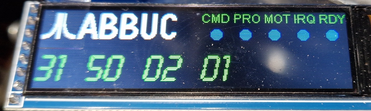

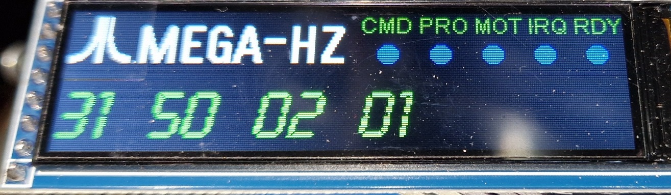

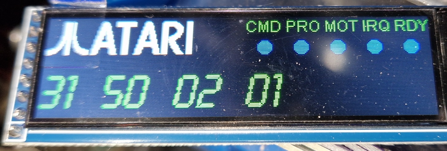

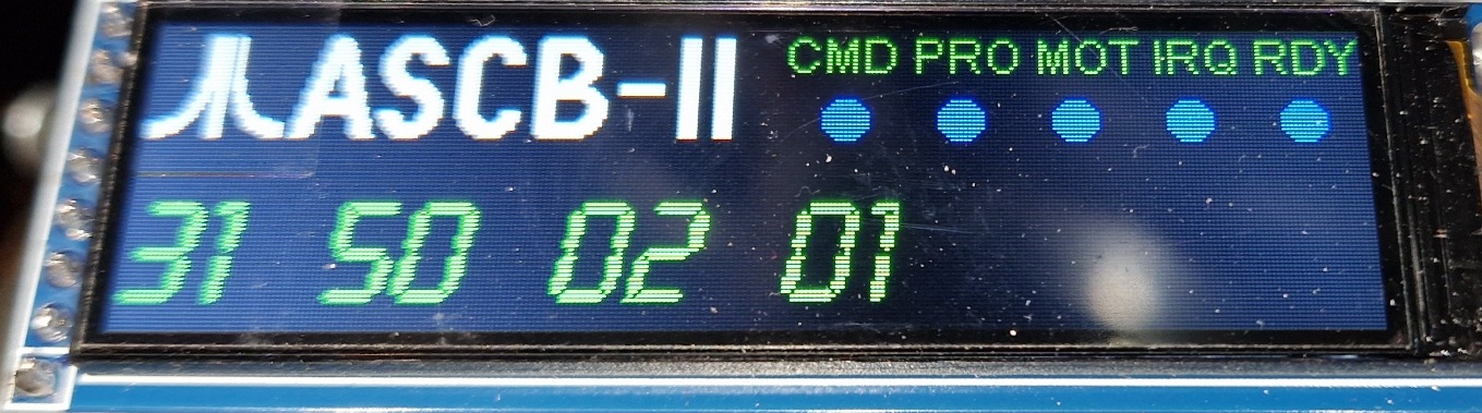

So, hat etwas gedauert das Display zum Laufen zu bekommen...
Die verwenden da einen Controller der für 320x240 ausgelegt ist, das Display hat aber nur 284x76...
Da musste man erstmal schauen, wo in dem Speicher das eigentliche Sichtfeld ist :-)
Klappt aber nun und es hat echt ein schönes Bild! (Mit dem Handy-Foto lange nicht so gut)
diese dünnen Linien siehr NUR das Handy!
Der Mensch sieht die nicht!
nochmal von weitem:

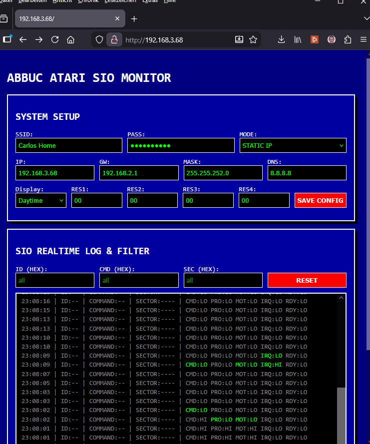

so ungefähr sieht die webseite bis jetzt aus:
Screenshot (104).png (50.98 KiB) 1367 mal betrachtet
SIO selbst ist noch nicht richtig drin...
Aber SSIDs die benutzt wurden, sind gespeichert.
Also falls man zu Freund A oder B fährt und das Teil mitnimmt, merkt der ESP sich das und ist nächstes Mal automatisch wieder online.

sieht jetzt so aus:
Screenshot (105).png (79.93 KiB) 1349 mal betrachtet
noch immer kein echtes SIO Protokoll..
Kommt aber.

was ist neu dazugekommen?
Im SIO-Log kann man nun auch filtern..
z.B. nur auf D1 oder nur auf $50 (Schreibzugriffe) usw. für jedes SIO Kommando oder auch Sektoren
ist die Filterfunktion möglich.
Kann schonmal ganz hilfreich sein.
Natürlich kann man auch ohne Filter alles was mitgeschnitten wird sehen.
Falls kein gespeichertes WLAN dabei ist, geht der ESP in den AP-Modus.
Dann muss man sich per Handy auf "SIO-Monitor" im WLAN anmelden mit pw. atari800 und dann im Browser auf 192.168.4.1 gehen.
Dort bekommt man dann die Config-Seite auf der man das aktuelle WLAN SSID und PW eintragen kann.
Nach SAVE startet der ESP dann in dem neuen WLAN Netz.
Ausserdem kann man nun auch eine feste IP vergeben.
Den Screen kann man nun auch invertieren, manche mögen ja eher weissen Hintergrund anstatt schwarzen.

Bin ein großes Stück weiter:
Display kann nund Dark/Bright oder Daytime Modis.
(Die Texte neben dem ATARI-Logo wechseln von Zeit zu Zeit)
Das ATARI Logo auf dem Display wird nun rot, wenn sich der ESP nicht mit dem WLAN verbinden kann und sein eigenen AP benutzt,
z.B. weil man noch kein WLAN eingefügt hatte oder woanders ist.
Dann auf dem Handy in das SIO MONITOR-WLAN verbinden und im Browser auf 192.168.4.1 gehen. (PW: atari800)
Dort dann die SSID und PW eintragen und wählen, ob DHCP oder feste IP.
RES1,2,3,4 ist für späteres reserviert- no function yet
mit Save Config wird diese gespeichert und der ESP rebootet.
Ist er mit dem eingetragenen WLAN verbunden, erscheint das ATARI Logo in Weiss.
Auf der oberen rechten Seite sind nun 5 "LEDs" für Command, Proceed, Motor, IRQ und Ready-Leitungen.
Diese weden in Echtzeit angezeigt (blau=LOW, rot = HIGH Pegel)
Im SIO-LOG auf der Webseite werden nun -auch bei SIO-Inaktivität- immer eine Logzeile angezeigt. bei Änderungen der o.g. "LEDs" werden diese in grün dargestellt.
Diese Inaktivitäts-Anzeige läuft im Sekundentakt.
Wenn eine echte SIO Aktivität stattfindet, läuft das natürlich in Echtzeit zum mitlesen...
bis zu 1000 Zeilen werden im unteren Bereich angezeigt.
Mit den Filter-Feldern kann man z.B. bei ID 31 eintragen, dann werden nur SIO Aktivitäten angezeigt, die für $31 (D1:) bestimmt sind.
Ebenso kann man auch auf Komandos oder sogar Sektoren filtern.
Reset Filter setzt alle Filter wieder zurück auf "all".
Screenshot (850).png (76.15 KiB) 691 mal betrachtet
Sollte man den Text (max 1000 Zeilen) auch als TXT-Datei runterladen können oder reicht es auch, per Maus markieren und kopieren?
Reicht dieser TimeStamp oder soll das Datum auch mit rein?
Noch andere Ideen?

Hallo Wolfram
mega-hz hat geschrieben:
06.02.2026 23:37
TXT-Datei runterladen währ vielleicht nicht schlecht. Aber wenn man nur einige Zeilen rauskopieren will ist "Copy - Paste" auch gut.
06.02.2026 23:37
Am besten Datum gleich mit. Oder Optional machen.

Download Button und Datum im LOG sind eingebaut.
Ausserdem wird nun oben noch die Uhrzeit/Datum angezeigt und als besonderer Bonus
die "ABBUC-Time" :-)
(Die zeigt die Sekunden seit dem 1.03.1985, der Gründung des ABBUC's an)
Screenshot (851).png (71.72 KiB) 572 mal betrachtet
