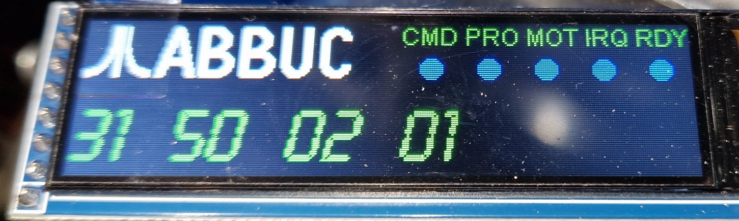

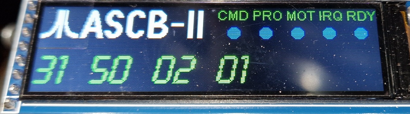

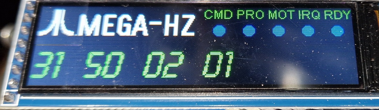

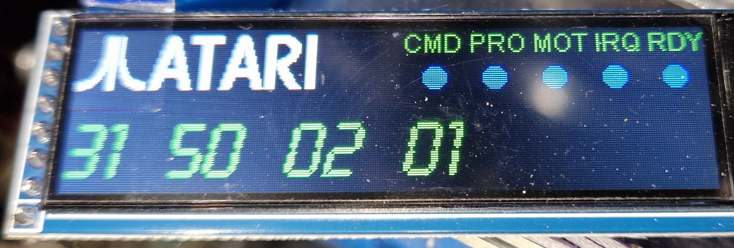

So, hat etwas gedauert das Display zum Laufen zu bekommen...
Die verwenden da einen Controller der für 320x240 ausgelegt ist, das Display hat aber nur 284x76...
Da musste man erstmal schauen, wo in dem Speicher das eigentliche Sichtfeld ist :-)
Klappt aber nun und es hat echt ein schönes Bild! (Mit dem Handy-Foto lange nicht so gut)
diese dünnen Linien siehr NUR das Handy!
Der Mensch sieht die nicht!
nochmal von weitem:

Bin ein großes Stück weiter:
Display kann nund Dark/Bright oder Daytime Modis.
(Die Texte neben dem ATARI-Logo wechseln von Zeit zu Zeit)
Das ATARI Logo auf dem Display wird nun rot, wenn sich der ESP nicht mit dem WLAN verbinden kann und sein eigenen AP benutzt,
z.B. weil man noch kein WLAN eingefügt hatte oder woanders ist.
Dann auf dem Handy in das SIO MONITOR-WLAN verbinden und im Browser auf 192.168.4.1 gehen. (PW: atari800)
Dort dann die SSID und PW eintragen und wählen, ob DHCP oder feste IP.
RES1,2,3,4 ist für späteres reserviert- no function yet
mit Save Config wird diese gespeichert und der ESP rebootet.
Ist er mit dem eingetragenen WLAN verbunden, erscheint das ATARI Logo in Weiss.
Auf der oberen rechten Seite sind nun 5 "LEDs" für Command, Proceed, Motor, IRQ und Ready-Leitungen.
Diese weden in Echtzeit angezeigt (blau=LOW, rot = HIGH Pegel)
Im SIO-LOG auf der Webseite werden nun -auch bei SIO-Inaktivität- immer eine Logzeile angezeigt. bei Änderungen der o.g. "LEDs" werden diese in grün dargestellt.
Diese Inaktivitäts-Anzeige läuft im Sekundentakt.
Wenn eine echte SIO Aktivität stattfindet, läuft das natürlich in Echtzeit zum mitlesen...
bis zu 1000 Zeilen werden im unteren Bereich angezeigt.
Mit den Filter-Feldern kann man z.B. bei ID 31 eintragen, dann werden nur SIO Aktivitäten angezeigt, die für $31 (D1:) bestimmt sind.
Ebenso kann man auch auf Komandos oder sogar Sektoren filtern.
Reset Filter setzt alle Filter wieder zurück auf "all".
