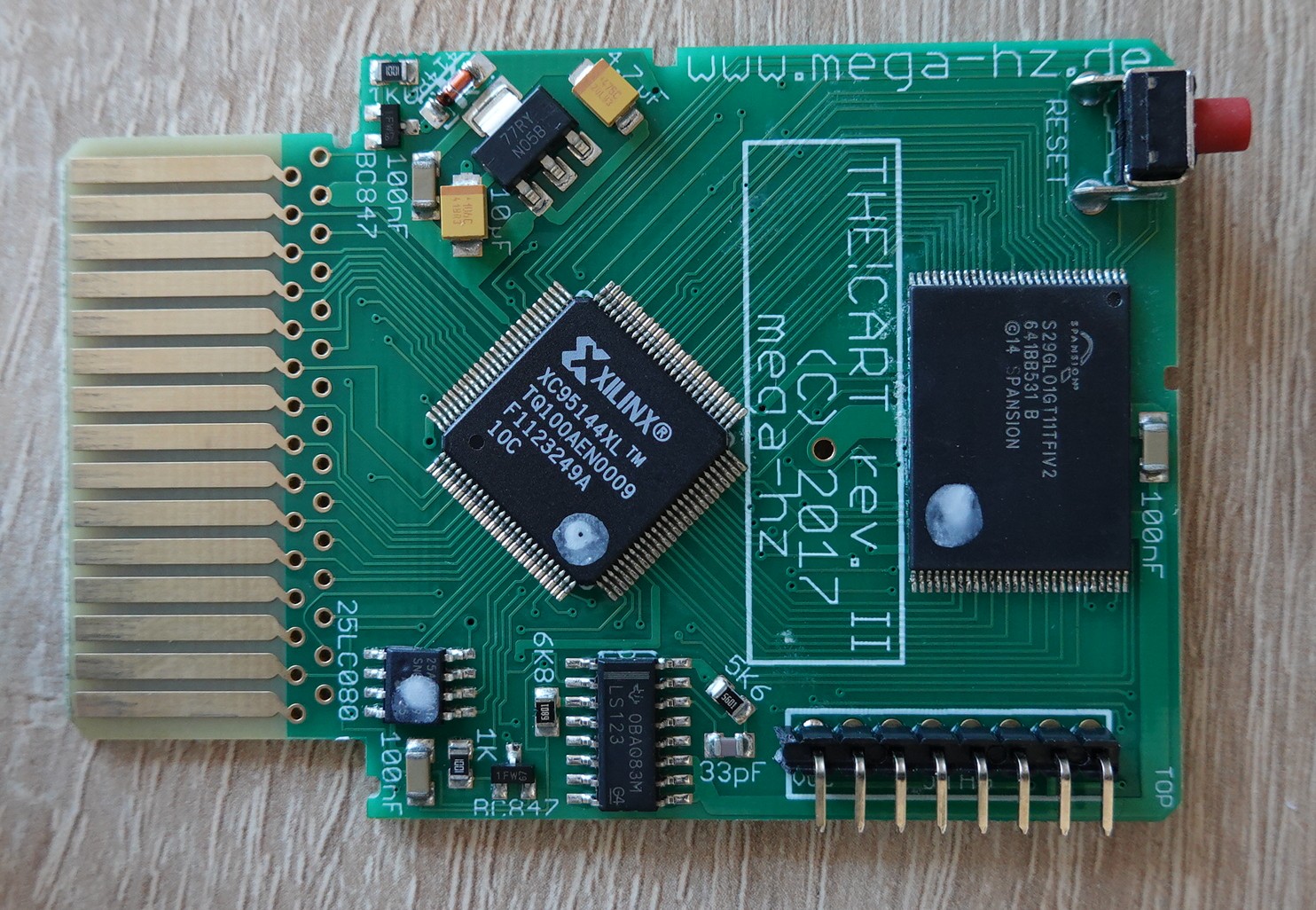

Re: Tester gesucht: The!Cart mit 4MB MegaCart Modus (für Street Fighter 2)
1) Stiftleiste kann, muss aber nicht eingelötet sein.
Man kann auch eine Stiftleiste ans Kabel stecken und diese einfach mit etwas seitlichen Drucks in die Pads stecken.
Für die paar Sekunden Programmierzeit sollte es kein Problem sein.
2) Die Pinbelegung ist:
Pin1 VCC
Pin2 TDO
Pin3 TDI
Pin4 n.c.
Pin5 n.c.
Pin6 TMS
Pin7 GND
Pin8 TCK
Identische Belegung wie bei der MegaSpeedy.

- Beiträge: 1277
- Has thanked: 155 times
- Been thanked: 404 times
So, ich hab das jetzt versucht.
Modul wie vorgeschrieben im eingeschalteten Atari (außer im Foto unten)

Hallo Wofram, bin gerade dabei mein TheCart! Für's flashen vorzubereiten.mega-hz hat geschrieben: ↑03.01.2026 23:591) Stiftleiste kann, muss aber nicht eingelötet sein.
Pin1 VCC
Pin2 TDO
Pin3 TDI
Pin4 n.c.
Pin5 n.c.
Pin6 TMS
Pin7 GND
Pin8 TCK
Auf der Anleitungsseite von Hias wird aber eine andere Revision der Platine gezeigt.
Ist die Pinbelegung trotzdem identisch?

- Beiträge: 1277
Man kann die Stiftleiste auch so anlöten, daß die Pins nach innen zeigen.
Dann muß man keine Klimmzüge machen, damit die Pins nicht ans Modulgehäuse stoßen.
Hallo Erhard,
sieht auf dem Bild so aus, als ob die Stifte überstehen. Tun sie aber tatsächlich nicht und somit passt die Platine einwandfrei ins Modulsgehäuse.

- Beiträge: 1277
Es ging mir darum, daß in dem gezeigten Bild die Stiftleiste absichtlich falsch herum eingelötet wurde, damit das paßt, nämlich mit den langen, eigentlich zum Stecken bestimmten Enden in die Platine und mit den eigentlich zum Verlöten bestimmten kurzen Enden zum Anschließen.
das wollte ich auch damit nicht sagen.

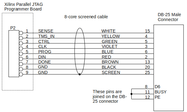

bevor ich selber nen Xilinx USB Programmer (sowohl original als auch China-Clone) bekommen habe,
also zur Zeit des THE!CARTs oder MEGA-SPEEDY hatte ich mit einer Minimal-Schaltung am LPT die PLDs
programmiert: Hat damit immer geklappt!
Irgendwann /irgendwie konnte ich damals auch Impact.exe benutzen, ist mir heute aber nicht mehr gelungen, ohne die ganze XILINX 14.7 IDE zu installieren!
Die oben gezeigte Schaltung ist nicht exakt die, die iich benutzt hatte, sollte ich "meine" wiederfinden, zeig ich sie hier.
Wichtig ist auch im Impact: Boundary Scan laufen lassen, wenn alles richtig ist, muss er den PLD dann erkennen!
Ähnliche Schaltung:
https://hangcafe.wordpress.com/wp-conte ... 1024&h=720
Ähnliche Schaltung:

So ein (ähnliches) Parallelport Kabel hatte ich auch lange Zeit im Einsatz und hab damit mit UrJTAG das SVF File in die Xilinxe programmiert (hab mir den USB Adapter erst viel später gekauft).
Das war aber eine recht wacklige Angelegenheit, wohl auch weil der PC Tower unterm Tisch stand und ich ein ca 2m Kabel benötigt hab.
Hatte einige Adapter aufgebaut, mit/ohne Treiber, Serien-Widerständen zur Terminierung, zusätzlichen Kondensatoren etc. Je nach Parallelport und Kabel hat's dann mehr oder weniger zuverlässig geklappt.
Keine Ahnung ob die Signal-Integrität (Klingeln oder Flanken) oder Einstreuungen oder irgenwas anderes schuld waren, damals hatte ich auch noch kein Scope.
Heutzutage würde ich sowas nicht mehr verwenden wollen (Parallelports sind auch sehr rar geworden), da ist mir ein USB Adapter oder RPi mit kurzen JTAG Kabeln deutlich sympathischer :-)
das wichtigste damals war, daß der LPT auf "Standart" und nicht auf ECP oder so eingestellt wurde.
hatte auch ca. 2m Kabel dran, war aber nicht mehr oder weniger wackelig als ein fertiges Kabel.
(Hatte mir eine Buchsenleiste mit den Widerständen angefertigt und alles schön zu einem Stecker ver-heissklebt
Funktioniert übrigens selbst bei 2xLPT PCI Karten!
