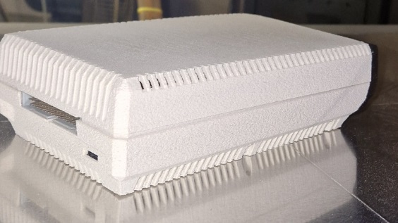

Aber wie machst Du das mit der Öffnung für den Shugart-Bus Anschluss hinten?
Einfach nur ne 34pol. Stiftleiste ans Kabel stecken?

Für den Shugart-Anschluss habe ich einfach eine Steckerleiste (oder ist es doch eine Buchse - verwechsle das immer) für den rückseitigen Anschluss an ein Kabel gepresst, dass dann auch noch zwei Buchsen (oder dann Steckerleisten) für den Anschluss von Floppy und GW hat. Anbei ein Foto.
Die Leiste an der Rückfront passt ziemlich genau in die vorgesehene Halterung und liegt dort einfach drin, wird von allen Seiten gut fest gehalten.

... Steckerleiste (oder ist es doch eine Buchse - verwechsle das immer) ...IMG_8573.jpeg
Schreibe einfach "männliche Buchse"! Offiziell ist es eine 2*17 Steckerwanne ...

morgen bzw. heute.. (ist ja schon wieder 4:00Uhr durch) werde ich mal schauen, ob die Front und die Floppy-Frontblende schon durchgetrocknet sind.
Hab sie extra auf den warmen Solar-Umrichter gelegt, damits etwas schneller geht :-)
Dann zusammenbauen und Fotos machen!
Beiträge: 1854
Has thanked: 579 times
Been thanked: 643 times
Re: Gehäuse für Greaseweazle mit 3,5" Floppy im 1050-er Look
So, bin nun dazu gekommen, Bilder zu machen:
Leider kommt das XL-Braun durch die Handy-Kamera nicht so rüber wie es eigentlich ist! (sieht hier viel zu hell aus)
Ist identisch zur 1050 !
Nochmals ein liebes Dankeschön an Knuth für diese tolle Gehäuse-Änderung!
Wirklich TOP !!!
Das Gehäuse war ursprünglich in rein-weiss gedruckt, habe es mit einem Heizungslack aus der Sprühdose lackiert.. passt.
Das Braun der 3.5" Floppy sowie der Frontblende ist eine selbstgemischte Farbe aus Schoko-Braun mit viel schwarz dazugemischt.
Allerdings als Buntlack, welcher sehr lange zum trocknen/nicht stinkend braucht.
Bin aber noch dran, dieses braun als normalen 2K Autolack zu bekommen.
(Am liebsten würde ich ja eher alle XL-Braun in matt-schwarz umlackieren wollen... sieht auch besser aus, wäre dann aber nicht mehr original)
