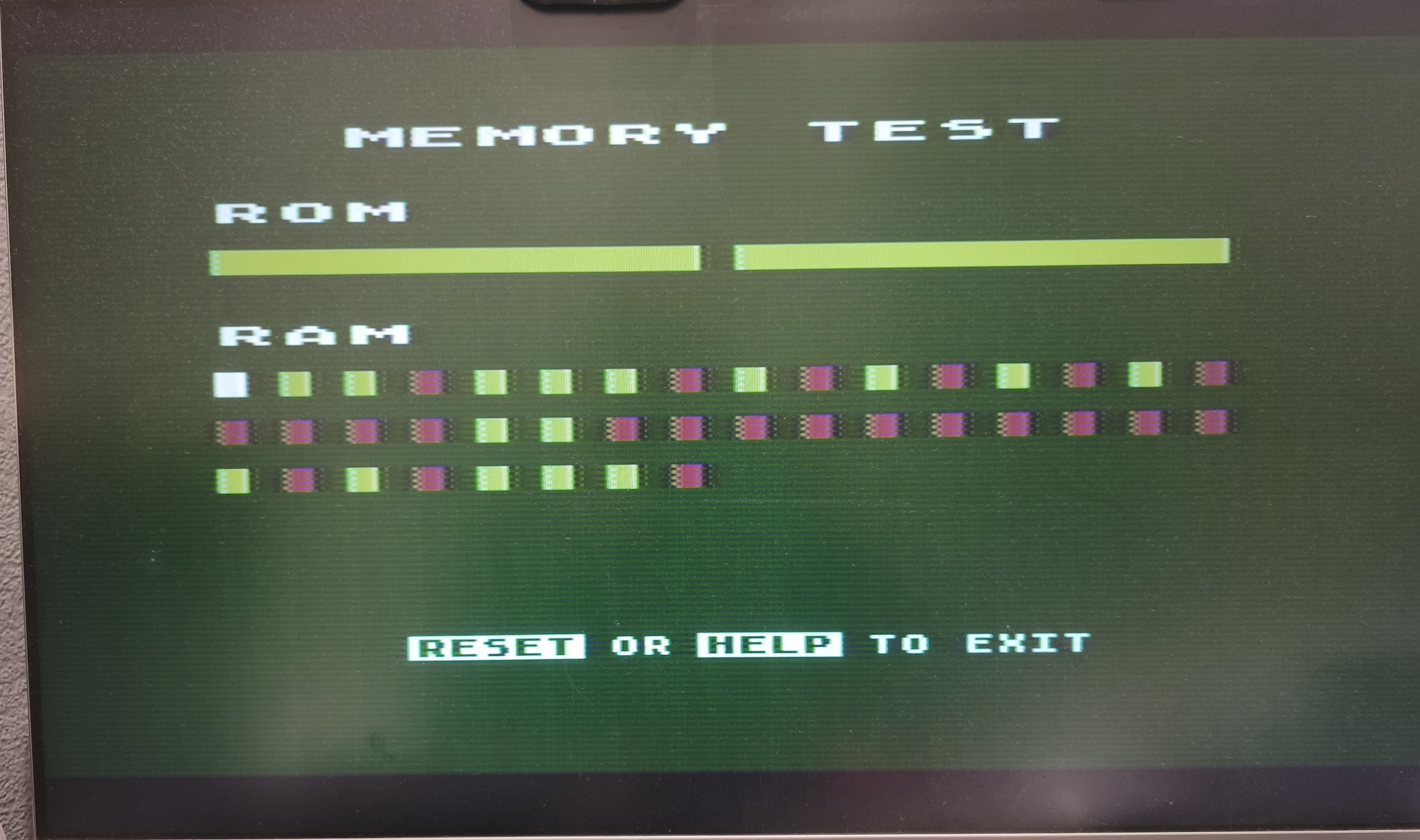

ich habe heute einen 130XE auf dem Dachboden nach 20Jahren wieder gefunden. Leider springt er sofort in den RAM Test und zeigt ne Menge defekter Blöcke an (siehe Bild). Kann man anhand des Bildes sagen welche Chips defekt sind oder muss ich alle tauschen? Danke und Gruß!

Da ist ja mehr rot als grün :mrgreen:
Ich würde sagen alles oder nix. Die Teile sind ja alle gleich alt. Also alle raus.

Hi Stefan,
mit TF_HH´s SysCheck Modul kriegt man raus,
welche DRAMs genau defekt sind, aber ich vermute mal in dem 130XE werden die bösen mT-DRAMs von Micron drinstecken
und da gebe ich Wolfgang zu 100% Recht, dann unbedingt alle tauschen ;) .
