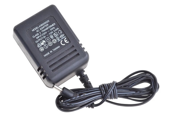

Welches Netzteil passt zum 1030-Modem? Hat jemand einen Link zu einem Ersatzteil?

Das sollte das passende NT für das 1030 Modem sein:
Atari#: C062195
"Power Adaptor" "For Use With 1030 Modem Only"
UL Listed: 967Z, Made in Taiwan
Type: DV-9750
Input: 120VAC 60Hz 12VA
Output: 9VAC 5.4VA
Shipped with: 1030
Das ist zwar die US-Version mit 120Volt, aber ausgangsseitig ist eigentlich nur wichtig:
-> Klinkenstecker
-> 9VAC (also Wechselspannung)
-> 5.4 VA (ca. 600mA)
Gtx,
Burkhard

Ich benötige das Netzteil nur, um zu überprüfen, ob das Modem funktioniert. Vielleicht finde ich erszatz . Für 2600 sieht so ähnlich aus aber das ist DC

9V AC macht doch das 1050 NT auch!

Ich habe so was gefunden . Sollte passen

falscher Stecker ?

Ja , Stecker ist kein Problem

Das könnte das Netzteil zur 1010 oder dem Farbplotter sein, die hatte - wimre - 9V Wechselspannung und Roka Buchse ...
