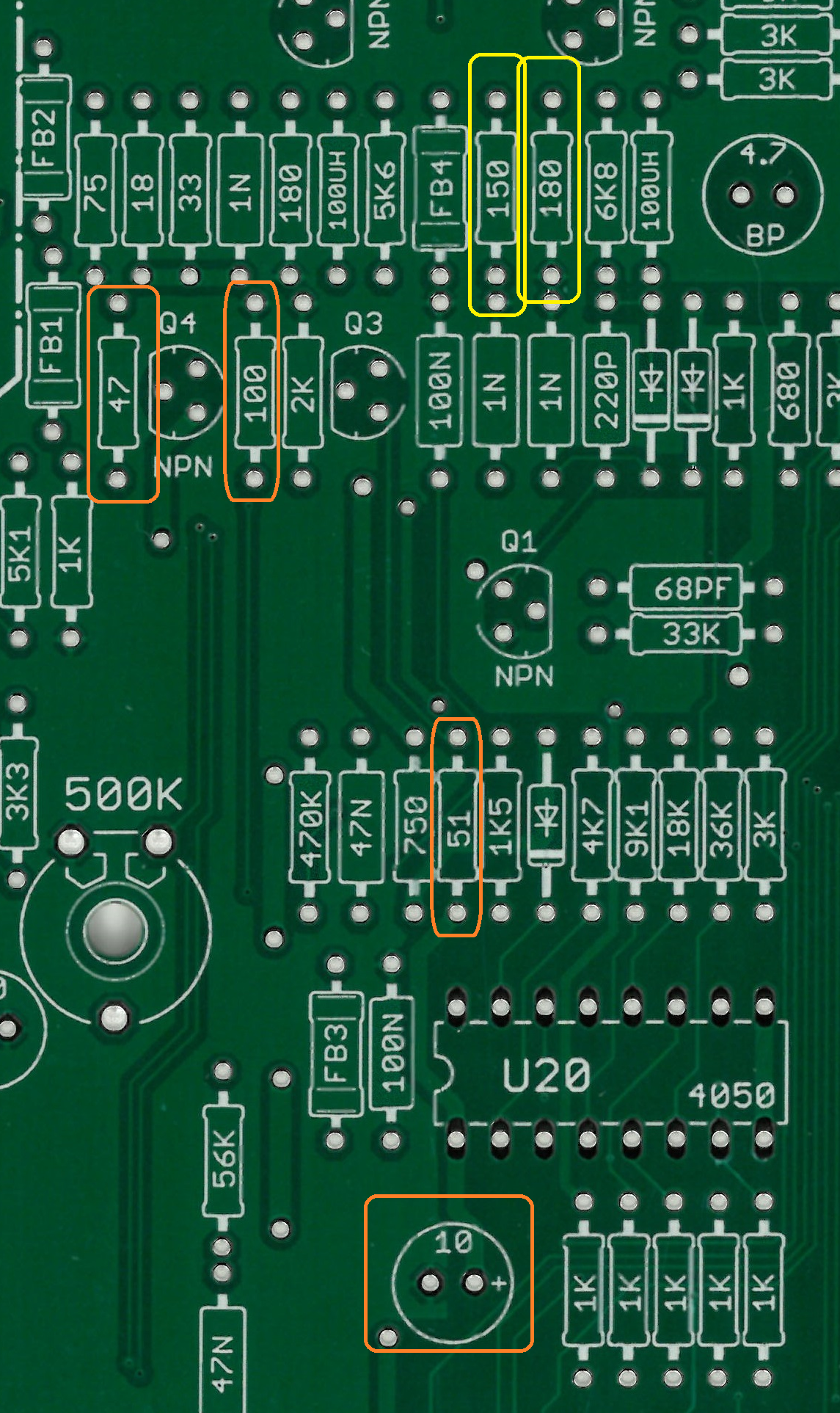

für den Fall, daß es jemanden interessiert:
Ich habe mir die kleine Arbeit gemacht nachzuschauen, ob Panos "Super Video for the 130 XE by Charles Cole, Atari Classics Hardware Editor" implementiert hat und habe dazu Leiterbahnen usw verfolgt.
All die Anpassungen auf die Norm von 75 Ohm Impedanz bei Video scheinen zu fehlen.
Siehe Bild im Anhang:
Die Widerstände 150R, 180R, 47R und 100R müssen gemäß der Anleitung 75 Ohm sein. Der 51R Widerstand wird in der Anleitung mit 10R gebrückt, was in 8.2 Ohm resultiert.
Der 10uF Elko wird in der Anleitung durch 100 oder 220 uF ersetzt.

Erhard hat geschrieben:
29.01.2022 17:23
Danke, lieber Erhard,
dass Du dir dir Mühe gemacht hast das nachzuverfolgen!
Ich habe den Mod gleich ausgeführt.
Wobei ich gar nicht weiß, ob das nötig war. Das original Video nutze ich gar nicht, sondern gleich das UAV. Aber schon aus Prinzip sollte das richtig gemacht werden.

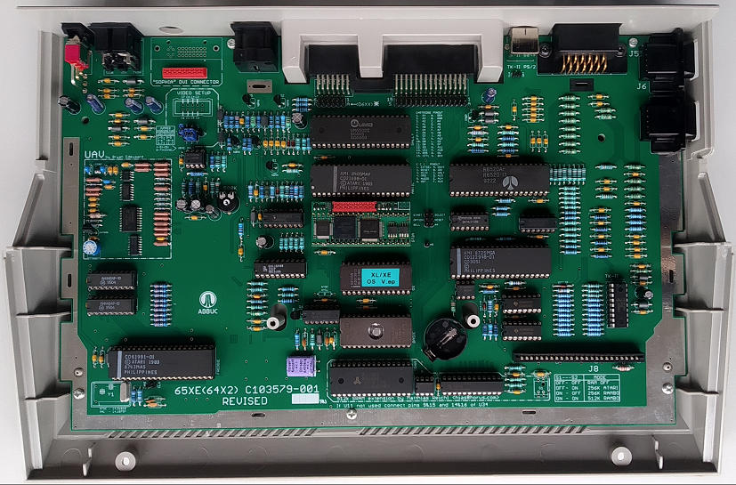

Wenigstens wird das Teil so langsam fertig. In der Bestückung fehlen noch der DVI-Anschluß, da muß ich vorher noch das Gehäuse schnitzen (hat da jemand eine Idee, denn das vorhandene Rundloch ist ja zu groß) und der DIP-Schalter für die SRAM.
Der Ausschnitt für den PS/2 Anschluß ist so einigermaßen geworden. Ist gar nicht so einfach, da die Mitte zu treffen.

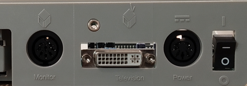

So, und hier noch die Seite mit DVI und Audio.
Ich glaube, ich mach von innen über der DVI-Buchse noch ein Schild mit "Sophia-2 DVI-A/D", was den Leerraum verdeckt.

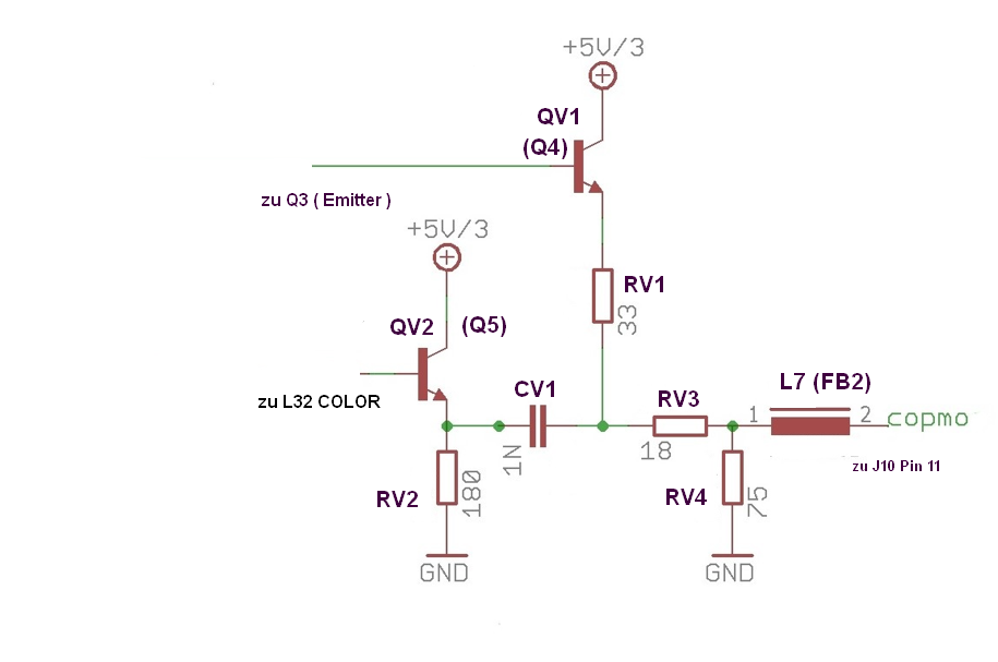

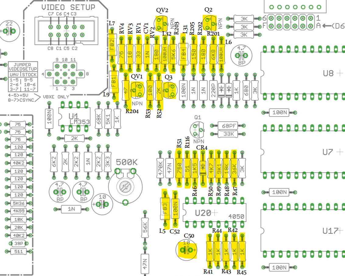

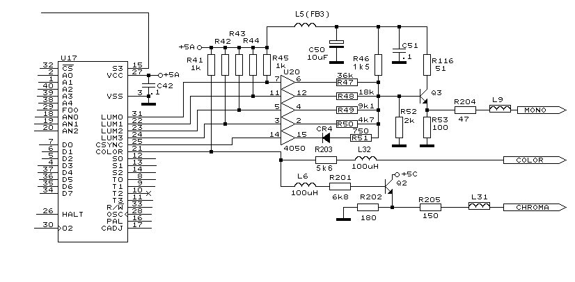

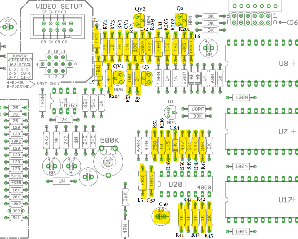

Für alle die den Ehrgeiz haben die integrierte Grafik (also ohne UAV) durch einen SVideoMOD zu verbessern habe ich mal den Video-Part der neuen XE Platine nachverfolgt.
Der eigentliche Videoteil ist (bis auf zwei veränderte Werte: R46=1k5 statt 1k6 und R203=5k6 statt 3k3) identisch mit dem Original-Schaltplan. Und die Ersatzschaltung zur Erzeugung des FBAS-Signals entspricht der Schaltung wie sie auf der Originalplatine im RF-Modulator aufgebaut ist.
Da ja aber auf der neuen XE-Platine die Bauteile nur mit ihren Werten und nicht mit ihrer Bauteilnummer bedruckt sind, lassen sich die Bauteile nicht auf die schnelle der Schaltung zuordnen.
Aus diesem Grund, als Erleichterung für Modifikationen, hier meine Erkenntnisse in Form von drei Grafiken:
1. Ergänzung der Platinenbeschriftung um Bauteilenummern (nur für die Bauteil die für das Videosignal relevant sind):
Bauteile mit einem V (z.B. RV1) sind Teil der FBAS-Mischstufe)
2. Die FBAS-Mischstufe zur Erzeugung des Component Signals
3. Die Video-Signalerzeugung mit den hier verwendeten Anpassungen

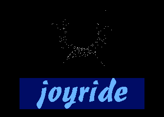

das Demo Joyride läuft bei mir nicht richtig auf dem XE Remake.
Dagegen läuft es problemlos auf meinem 130 XE mit 1 MB Newll Ramdisk....
Oli, wie sieht das bei Dir aus?
Sonst jemand?

Dann muß ich Dir auch noch einen Screenshot schicken damit Du sehen kannst, ab wo es bei mir nicht mehr geht.
Beiträge: 2458
Has thanked: 375 times
Been thanked: 1790 times
11.03.2022 14:43
Bitte noch den Screenshot posten!

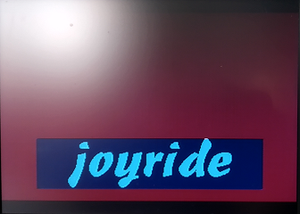

scheint ein Problem mit dem HighSpeed OS zu sein ... ich hab mal den Author des HighSpeed OS angeschrieben.
Hier die Bilder:
XL/XE OS:
HighSpeed OS:
Ich schätze, die durch das HighSpeed OS genutzen Speicherstellen für die Geschwindigkeitstabelle werden auch vom Demo benutzt. Aber ich meld mich, wenn ich mehr weiß.
Beiträge: 2458
Re: Atari XE pcb remake - Erfahrungsaustauch
Also ich hatte das selbe Erscheinungsbild.
Nach Tausch des HiSpeed OS gegen ein Original Rev2 OS wars aber mich etwas besser, aber beim Laden des nächstens Screens wieder der einfarbige Hintergrund..
Nachdem ich dann noch das TK-II PS2 Modul entfernt hatte gings!
Mit HispeedOS und OHNE TK-II aber wieder nicht.
Altirra mit HiSpeed OS: Keine Probleme.
Muss das mal noch an einem anderen (Un-Rrweiterten) XL-Rechner quer testen, komm ich aber erst morgen dazu.

Nach neuerlichen Diskussionen über Video-Verbesserungen habe ich mir noch mal mein 130 XE Remake zu Gemüte geführt.
Ich hatte ja bereits erwähnt, daß bei mir das Luma-Signal vom UAV nicht so doll ist: Schrift in GR.0 (z.B. das BASIC Ready) ist relativ fett.
Darauf hin habe ich versucht, mit dem Oszilloskop auf dem UAV irgendwelche Signale zu finden.
Dabei war mir aufgefallen, daß am 2N7000 quasi scheinbar überhaupt nix passiert, worauf hin ich mich eines Beitrags erinnert habe, daß der eventuell entgegen dem Aufdruck um 180 Grad gedreht eingebaut werden muß. Ich hab dann in ein Datenblatt geschaut und dann festgestellt: jau, ist offenbar falsch herum drin.
Also hab ich das Teil mühsam ausgelötet, das ging aber aufgrund der unnötig winzigen Lötaugen nur mit abkneifen und Pins einzeln rausziehen.
Laut Messung der Platine von der Bestückungsseite ist
/ 2 \
| 1 3|
Pin 1 Masse.
Laut Datenblatt ist Pin 1 Drain eines N-Kanal-FETs.
Dann habe ich den 2N7000 noch einmal mit einem T7-H durchgemessen und nach der Messung ist Pin 1 ganz einwandfrei Source. Ergo ist das Datenblatt (ONSEMI) falsch und der FET war richtig herum eingebaut.
Jetzt hab ich das Board aber noch einmal ohne den FET ausprobiert und seltsamerweise funktionieren Chroma und Luma trotzdem. Also wie jetzt? Wofür ist denn dann der FET?
Ergebnis der Aktion: Null Lernerfolg, verschwendete Zeit und ein sinnlos zerrupfter 2N7000.
