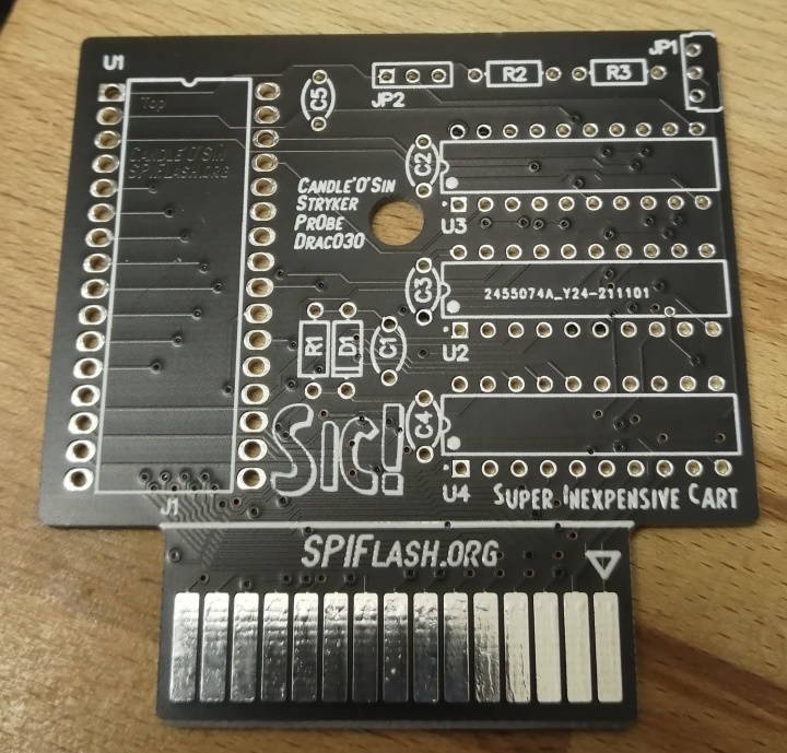

Hallo Sleeπ !
Danke für die Info.
Ist gar nicht so einfach ein schönes Modul zu bauen. Ich habe selber hier mehrere PCBs von der SicCart und auch die ICs zur Bestückung. Nur jetzt fehlt mir ein schönes Gehäuse.
Kennt einer ein schickes Gehäuse für die Sic!Cart?
POP müsste auf ein SicCart laufen, oder?
Danke für die Info.

Re: Sikor: Pcb for cartridges
Ein File für Sic! ist in dem AA-Beitrag verlinkt.
Ob die Platine in die Sikor-Gehäuse paßt, kann ich nicht testen; ich kann heute Nachmitag ein Foto von den Gehäusehälften machen.
Ich vermute aber, daß die Platine nicht so ohne weiteres paßt weil sie "unten rum" nicht trichterförmig, sondern eckig ist... YT
die Platinen der SIC!cart Module passen (leider) wohl am besten in C64 Modulgehäuse, wie sie auch bereits für einige A8 Spiele, wie Yoomp!, Rid. Reality, Bomb Jake, etc. verwendet wurden. Auch die AVG-cart. benutzt solche Gehäuse. Man kann diese J7 Modulgehäuse und ähnliche recht preiswert in Polen bekommen, hier in D hat u.a. Vesalia welche aber nicht gerade preiswert. Natürlich kann man auch einfach C64 Module bei ebay kaufen und deren Gehäuse für eigene A8 Zwecke nutzen.
Leider passen die C64 Modulgehäuse nicht gar so gut in die Atari Modulschächte. Soll heißen, bei meinen 800XL Computern gehen die recht schwer rein und sauschwer wieder raus. Ich habe jedes Mal Angst beim Entfernen des Moduls auch gleich den Modulslot mit vom Motherboard zu reißen. Vielleicht passen diese Modulgehäuse bei den XE-Geräten ja besser ? Beim 400/800 und 1200XL machen sie auch arge Probleme wegen Höhe und Breite...
Sowas?
In diesen Gehäusen war übrigens imho auch das Centronics-Interface vom Compy-Shop untergebracht. Es hat also Tradition C64-Modulgehäuse für Anwendungen am ATARI zu nutzen...
Ich nutze einen ATARI 600XL, da werde ich wohl dann das selbe Problem haben.
Hallo!CharlieChaplin hat geschrieben: ↑21.01.2022 12:08...Soll heißen, bei meinen 800XL Computern gehen die recht schwer rein und sauschwer wieder raus...
Ja, genau sowas. Habe ich mehrfach als Originalmodule von GR8 und einigen anderen in weiß (Bomb Jake, Isora, etc.) und in schwarz (Yoomp, Rid. Reality, etc.).
