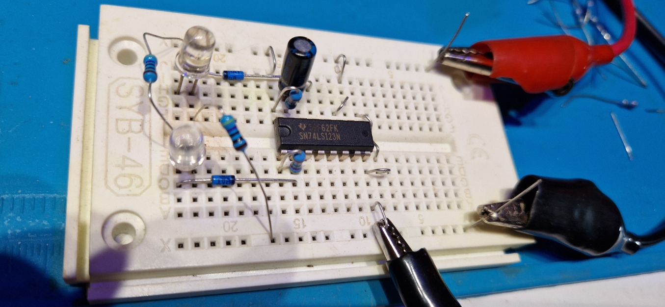

ich hatte die Schaltung bereits in den 80ern nachgebaut, war damals im Compy-Shop Magazin.
Aber ich kann sie gerne nochmal aufn Steckbrett testen, falls ich nen 74LS123 noch da habe.
Hab das mal schnell aufgebaut, statt in den Rechner habe ich 2 LEDs genommen, grün für Reset und Rot fürs MMU Signal:
Funktioniert!
WhatsApp Video 2026-05-22 at 14.57.27.mp4
(3.45 MiB) 2-mal heruntergeladen
(Wenn man den Elko mit 1000uF anstatt 10 bestücken würde, hätte man eine Kaffee-Pausen-Reset-Logik :-) )
