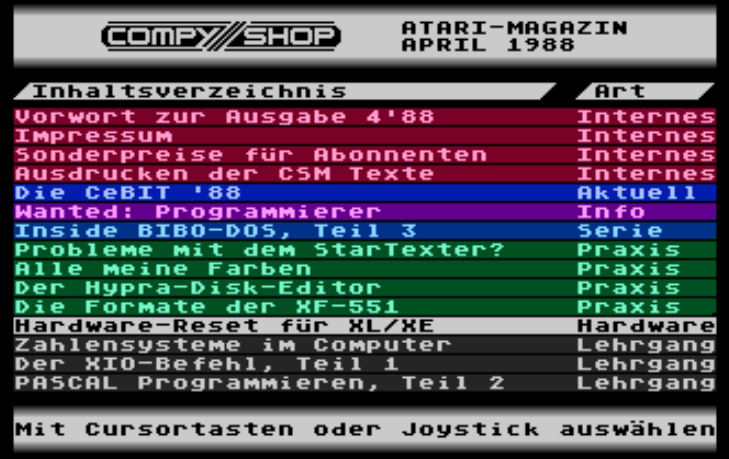

Re: HARD RESET (nicht der Ego Shooter)
hier gehts zum originalen Text: (RAW Altirra Printer Output)
oder besser selber mal die CSM 04/1988 ATR mounten und nachschauen:
Code: Alles auswählen
[size=50]> 1Hardware-Reset f r XL/XE 0
von Peter Bee und Erwin Reu Sie sich die folgenden Teile:
St|rt es Sie auch immer, wenn Sie den Teileliste Hardware-Reset-Tast
er:
Computer ausschalten m ssen, um eine ==============================
Diskette zu booten? Mit der nachfolgen-
den kleinen Hardware-Erweiterung k|nnen Sie ben|tigen:
Sie sehr leicht Abhilfe schaffen!
1x IC 74LS123
Mit dem Hardware-Reset-Taster k|nnen 1x Widerstand 4,7 K-Ohm
Sie jederzeit einen Kaltstart des Com- 1x Widerstand 150 K-Ohm
puters ausl|sen. Sie m ssen allerdings 1x Kondensator (Elko) 10 uF
mit dem L|tkolben umgehen k|nnen, denn 1x Diode 1N4148
der Schaden, den Sie durch einen un- 1x Taster
fachm nischen Einbau der Erweiterung
verursachen k|nnen, kann riesig sein.
Und Sie tragen die ganze Verantwortung Und hier nun der Schaltplan f
r die
f r den Eingriff! Sehen Sie sich also Reset Schaltung:
zuerst die Zeichnung an und besorgen
@@@@ xxyy!!!!hhll$$$$<<ppxxxxpp
pppppppp
ppxx xxpp !!#### """"""""#### ####
!!##"" || DD||||@@ppxx||<<<<||xxpp@@
DD||||xx||$$$$<< ||88|| ||8888 88
pppp aaaa!!qqqq!!991111qqAAqqqqAA 00 yyyyQQYYIIII
yy11qqyy))IIyyqqyyyyaapp
88|| ||88 88|| ||88|| DDLL44ddDDDD||||hhll$$$$<<
||88|| ||88 pp
pp|||| ||||pp ppxxxxxxpp
|| $$tt\\DD||||88hh|||| || ss
||||ttvvRRRR^^LLxx||||xx @@@@@@@@@@@@@@@@@@@@pppp
ppPPpp pppppppp
|| 88hh||||DD||||$$tt\\ ||TTTT8888
AACCGGOO__ __OOGGCCAA|| hhll$$$$<<DD||||DDLL44ddDD
|| xx||$$$$<<DD||||DD|||| ||
|| 00 @@DD||||xx||$$||xx ||
????$$&&??????))))))!!99))))//????))))))!! ???? ||
YY %%%% YYAAee%%--yyqq ||
xxxx@@@@@@@@@@@@@@@@@@@@@@@@@@@@@@@@@@@@@@@@@@@@@@@@@@@@@@@@@@
##??<<????????>>""""##????88 ##?? &&??99
88xx@@ xxxx xxxxxxppxxxx88hhHH0088xxpp
Wie Sie sehen, gar nicht soviel Arbeit. Schon fertig!
Also frisch ans Werk und angefangen.
Der Anschlu der Bauteile an das 74er EINBAU 800XL:
IC wird aus dem Schaltplan deutlich. =============
Der Einbau dieser Schaltung in die Com- Das Kabel mit der Bezeichnung
RESET
puter der XE Typen unterscheidet sich wird am linken Anschlu des Wi
derstan-
jedoch von dem Einbau in die XL Typen. des R40 angel|tet. Sie finden
diesen
Widerstand auf der rechten Pla
tinensei-
EINBAU 600XL: te, zwischen POKEY (U22) und d
er PIA
============= (U23).
Das Kabel mit der Bezeichnung RESET
wird am rechten Anschlu des Widerstan- Das zweite Kabel, mit der Beze
ichnung
des R45 (100 Ohm) angel|tet. Sie finden PIN 8 MMU, wird an Pin 8 der M
MU ange-
diesen Widerstand unmittelbar unterhalb l|tet. Die MMU ist das einzige
20 po-
des Modulatorgeh uses. lige IC im ATARI und hat die B
ezeich-
nung U3.
Das zweite Kabel, mit der Bezeichnung
PIN 8 MMU, wird an Pin 8 der MMU ange- Das w r's auch schon!
l|tet. Die MMU ist das einzige 20 po-
lige IC im 600XL und hat die Bezeich-
nung U2. Sie finden es direkt vor dem EINBAU 130XE/800XE:
Modulschacht. ===================
Hier wird das Kabel mit der Be
zeichnung
* CS-MAGAZIN 04/1988 - SEITE 1 *
RESET am oberen Anschlu des Widerstan- Rechnern das einzige 20 polige
IC und
des R40 angel|tet. Sie finden diesen hat die Bezeichnung U3.
Widerstand auf der rechten Seite der
Platine, links neben dem Tastaturstek- Alles klar!
ker
Das zweite Kabel, mit der Bezeichnung Falls Sie Schwierigkeiten habe
n soll-
PIN 8 MMU, wird an Pin 8 der MMU ange- ten, rufen Sie uns an. Wenn wi
r k|nnen,
l|tet. Die MMU ist auch bei diesen werden wir Ihnen weiterhelfen.
* CS-MAGAZIN 04/1988 - SEITE 2 *

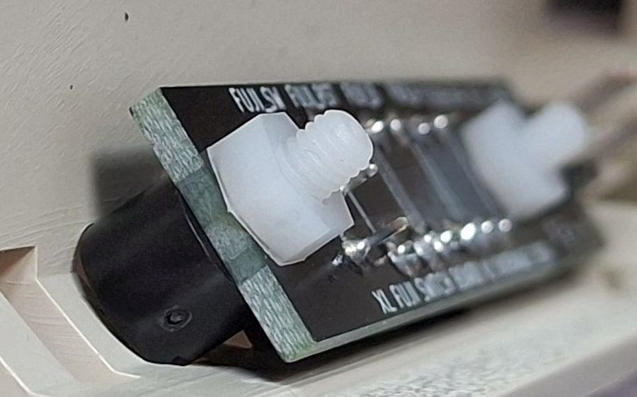

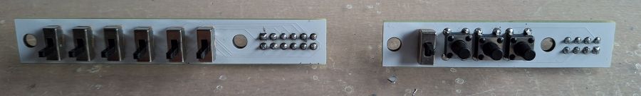

... falls du doch noch Lust bekommst: Momentan zähle ich 40 Vorbestellungen und ich glaube mega-hz hat 50 Platinen bestellt.Yellow_Man hat geschrieben: ↑Heute 09:01Gutes Projekt, leider zu spät gesehen. Nun ist das ja Bestellt. Nein, ich habe keinen Bedarf.
Spaß beiseite ... Taster und Schalter gehen inzwischen auch ohne Gehäuse zu zerstören:
Drei Taster, Ein Schalter: 5 Schalter:
