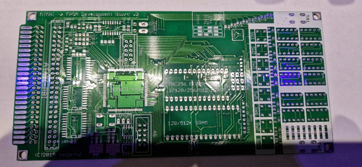

für genau sowas hatte ich früher mal die große Debug-PCB entwickelt!
Sie hat gleich 2 Register: einmal eine einstellbare Debug-Anzeige mit 6 7Segment-Anzeigen und das gleiche nochmal aber für einen Trigger-Impuls. ein LS123 zum verlängern des "Freezer-Button-Signal" ist auch bereits drauf!
Ausserdem ist ein 32K EEPROM und Ein Flash/SRAM drauf, um z.b. OSse oder sonstwas einblenden zu können.
Im VHDL sind aber noch kleine Bugs drin, die ich nicht fixen kann.
@HIAS: do you remember? ;-)
Es gab auch mal einen Artikel -wohl im alten Forum, 2015 - davon.
Ich finde ihn jedoch gerade nicht.
Was aber auch interessant damit ist:
Man kann auf eine Adresse "lauschen" und wenn auf diese zugegriffen wird, wird das RAM an dieser Stelle ausgeblendet und ein vorher eingestellter Wert per Hardware eingblendet!
Ideal um Leben.Zähler festzusetzen :-)

Beiträge: 1989
Has thanked: 634 times
Been thanked: 704 times
Re: Turbo Freezer und Breakpoints
richtig ausprobiert konnte ich das nicht.
NMI hatte ich auch nicht auf dem Schirm, da es noch andere Probleme gab.
Ein ganz blödes war die versehentliche invertierung vom REF Signal...
Hat Jahre gedauert, bis ich das mal endeckt hatte.
Danach funktionierte auch das einblenden von OS-ROMs usw. ohne große Probleme.
Das was für die ganzen Möglichkeiten der PCB noch richtig cool wäre, wäre ein Menü in dem man alles sofort einstellen kann, welches
aber sich wie der Freezer verhält. Also mittendrin ins Menü, alles vom laufenden Programm wird eingefroren/gesichert und nach dem Verlassen des Menüs gehts normal weiter.
DAS wäre das ultmativeste Debug-Tool !
Für mich alleine ist das zuviel VHDL und Software... :-(
