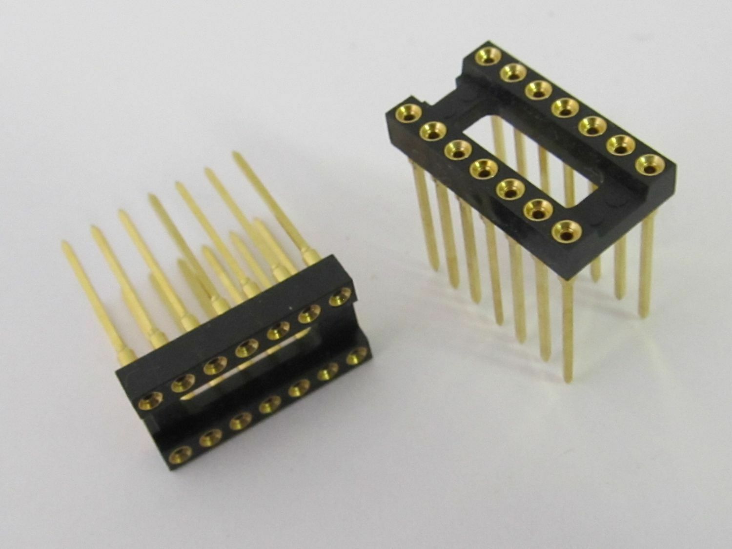

Ich bastle immer so vor mich hin und habe mir eine Platine in Eagle entworfen. Normalerweise alles kein Problem, aber nun sind die Löcher für den IC-Sockel zu klein geraten. :-(
Ich habe gelesen, dass man einfach die Löcher mit einem Dremel oder so größer bohren soll... aber dann ist die Durchkontaktierung weg?
Wenn ich nun auf der Unterseite löte, würden einige Leiterbahnen, die von oben kommen, keinen Kontakt mehr zum Sockel haben.
Gibt es da eine einfache Lösung?

Wenn die Platine durchkontaktiert ist, würde ich sie nicht aufbohren - sonst ist, wie Du geschrieben hast, die Verbindung Bestückungsseite-Lötseite weg. Wenn auf der BS Leitungen weg gehen, mußt Du die Verbindung irgendwie neu herstellen.
Versuche es mal mit Präzisionssockeln. Die haben gedrehte Kontakte; evt. sind die im Durchmesser etwas kleiner als die flachen Zungen der LC-Sockel breit sind.
Oder aufbohren und Wirewrap-Sockel - die haben längere Beinchen - verwenden. Den Sockel etwas höher stehen lassen und dann zusätzlich von oben verlöten.
Ggf. noch etwas als Stütze unterlegen, damit beim Eindrücken der ICs nicht zu viel Druck auf die Lötstellen ausgeübt wird.

Genau so ein Wirewrap-Sockel habe ich mir jetzt gekauft.
Wusste gar nicht dass es soetwas gibt und bin dann zufällig darauf gestossen.
Die (normalen) Beine passen durch die Löcher... ich weiß nicht wie ich es erklären soll.
Der Sockel soll so in die Platine, dass man anschließend die Platine in einen weiteren Sockel setzen kann...
So wie hier halt:
viewtopic.php?p=8510#p8510
Nur habe ich die Löcher in Eagle nicht vergrößert, damit es passt :-(
Vielen Dank an Alle für die Tipps... ich hoffe mit dem Wirewarp klappt nun alles :mrgreen:
