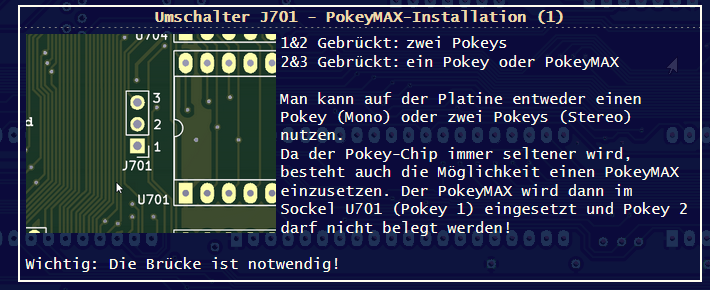

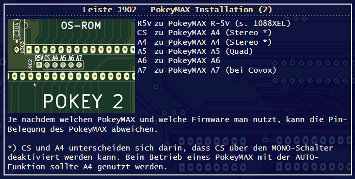

Du meinst dabei von Pin 1 des Zusatzsteckers am PokeyMAX (RAudio 5V für 1088XEL) zu Pin 37 des Sockels für den zweiten POKEY.Kveldulfur hat geschrieben: ↑21.05.2024 07:21Der PokeyMAX hat bis V3, meines Wissen, auch nicht alle Quellen eingemischt. Ich nutze den PokeyMAX, wie es auch auf dem 1088XEL passiert; der linke Kanal wird direkt über den Sockel und der rechte Kanal über PIN 1 an den 2. Sockel übergeben. Dadurch wird der Sound wiederum auf meiner Platine gemischt und man erhält sämtliche Signal-Quellen am Ausgang.
Korrekt?
Das Ergebnis ist dann Mono-Ton an der 5-poligen DIN-Buchse.
Muss dann Umschalter J701 - PokeyMAX-Installation auf "zwei POKEYs" gestellt werden?
1&2 Gebrückt: zwei Pokeys
2&3 Gebrückt: ein Pokey oder PokeyMAX
Wie muss "Mono" auf der Schalterleiste J912 gesetzt sein?
Offen: Stereo
oder
Geschlossen: Mono
Wenn ich echtes Stereo will, gehe ich von den Pins 2-4 des Zusatzsteckers mittels geschirmter Kabel auf den Stereo Pin-Header J921 in der Näche der DIN-Buchse auf deinem Board und beschaffe mir ein Videokabel mit 8-poligem DIN-Stecker und passender Beschaltung, wie im Posting von Olix beschrieben.
Korrekt?

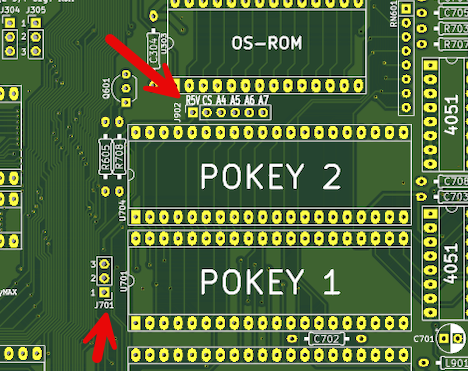

Der PokeyMAX kommt normal in den Pokey 1 Sockel und die zusätzlichen Verbindungen vom PokyMax gehen zur Leiste J902:
An J902 findest Du den 5V Soundeingang (PIN 1) den Du mit dem PIN 1 des PokeyMax verbindest.
Wenn Du einen PokeyMax nutzt, muss am J701 Pin 2&3 gebrückt werden.
Bei der Leiste J912 lässt Du bei einem Pokeymax die Brücke offen, damit ein Stereo-Sound möglich ist.
Je nachdem wie Du den Pokeymax mit J902 verbunden hast, kann Du Mono-Sound erzwingen.
Statt einer 5-poligen DIN-Buchse für den Monitor, nutzt Du eine 8-polige, wie von Olix gezeigt. Die Platine ist bereits dafür ausgelegt. Die Leiste J921 (Audio) ist z.B. für Cinch-Buchsen, wenn man diese ins Gehäuse einbauen möchte . Dies ist aber nicht notwendig, da der Stereo-Sound an der 8-poligen DIN-Buchse, wie auch an der MiniDin-10 Buchse anliegt.

Ich habe bereits alle drei Varianten auf dem 600XL+ getestet:
1. Mono (1 Pokey)
2. Stereo (2 Pokeys)
3. Stereo (1 Pokeymax V2)
Alle drei Varianten funktionieren prima.
Auch hat Kveldulfur einen super Job gemacht, bei den Möglichkeiten die Signale abzugreifen. Da stehen einem alle Möglichkeiten offen.
Ich habe z.B. eine klassische 5 polige AV Buchse eingebaut um kompatibel zu all meinen Kabeln zu bleiben. Dort liegt das Monosignal an.
Dann habe ich mir für die kleine Mini-AV-Buchse ein kurzes Adapterkabel gebastelt, an der ich nur den Stereoton abgreife über eine kleine Klinkenbuchse, ohne Videosignale. Cinch ginge natürlich auch, aber dann hat man wieder zwei kurze Strippen. Und bei einem zweiten 600XL+ habe ich im Gehäuse Cinchbuchsen eingebaut, da eh schon Löcher im Gehäuse waren, die ich über die internen Stiftleisten abgreife.

Kveldulfur hat geschrieben: ↑11.06.2026 23:21Der PokeyMAX kommt normal in den Pokey 1 Sockel und die zusätzlichen Verbindungen vom PokyMax gehen zur Leiste J902:
Ich weiß nicht, wie oft ich mir überlegt habe, warum der PokeyMAX 5V liefert, bis ich es verstanden habe. Und wenn's dann drauf ankommt, denke ich nicht dran.
Es hat in meinem Fall aber nichts geholfen. Der linke Kanal liefert weiterhin nur ein kurzes Rauschen.
Ich beschaffe mir mal ein Stereokabel und schaue, was dann passiert.

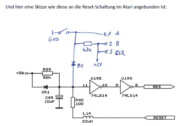

Ich suche gerade nach den Kontaktpunkten für die Hard-Reset-Platine. Laut Olix geht Pin 8 des 74LS14 zum RST Pin von CPU und PIA. Beim 600XL+ scheint es aber Pin 10 zu sein.
Wenn das richtig ist, stellt sich die Frage, an welchen Pin die Reset-Platine angeschlossen werden muss. Im Original ist es laut Olix Pin 11.
