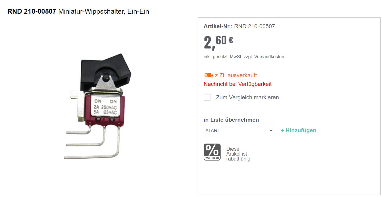

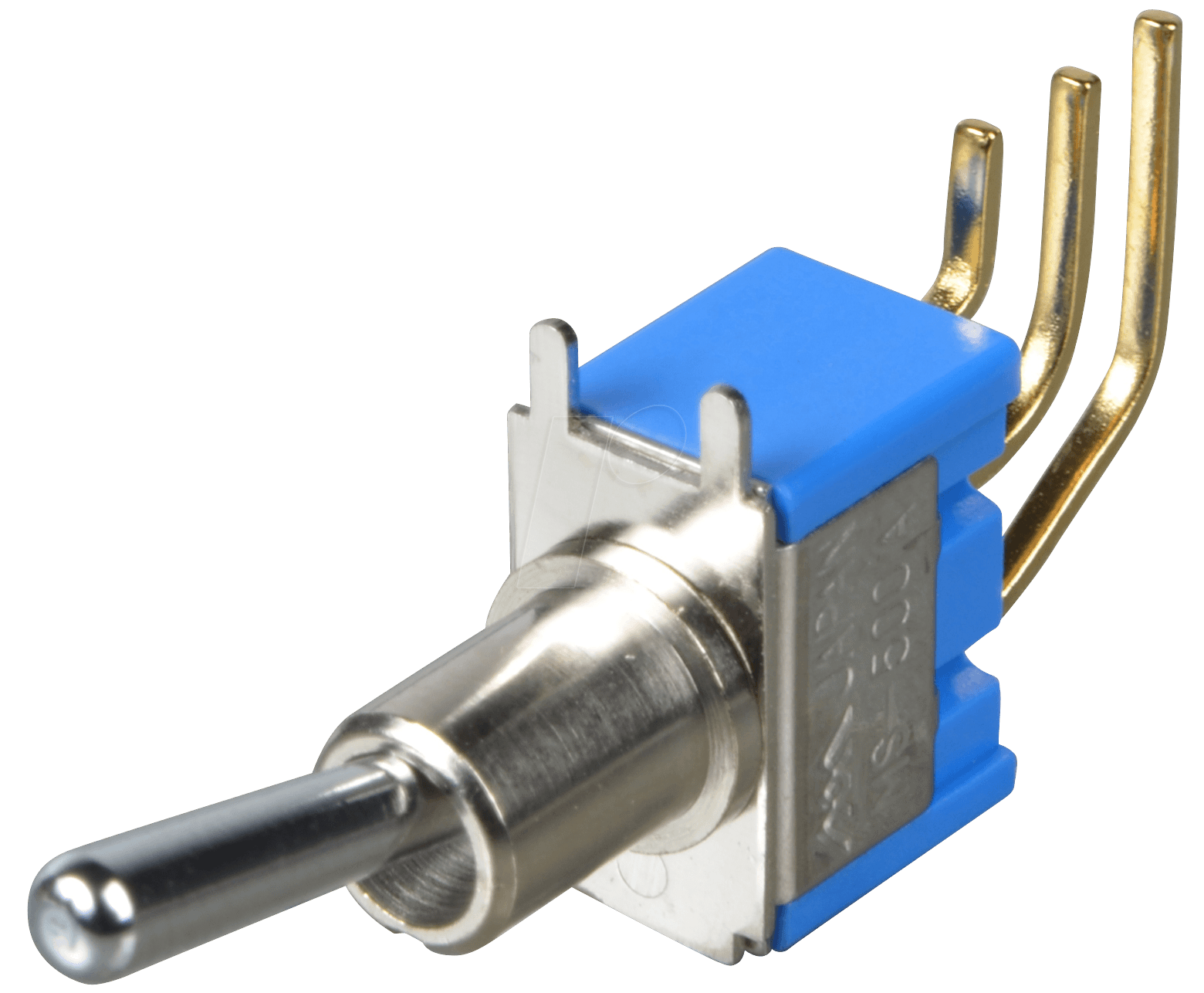

Die Ferrit-Perlen und den Powerschalter habe ich bei Reichelt gefunden:
https://www.reichelt.de/kippschalter-3a ... tml?&nbc=1
https://www.reichelt.de/emv-ferrit-ents ... tml?&nbc=1
Die Ferritperlen haben etwas andere Werte, dies sollte aber laut unserem Vereinskollegen "tf_hh" kein Problem darstellen. (Getestet habe ich es noch nicht, vertraue aber voll auf die Komptenz von Jürgen)

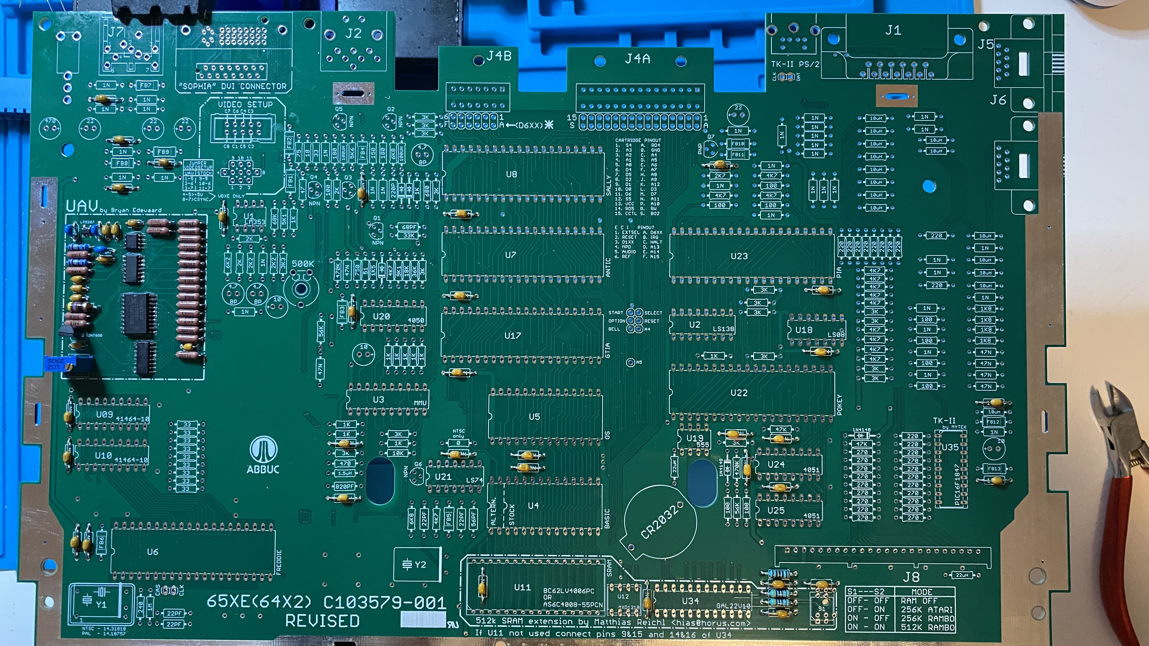

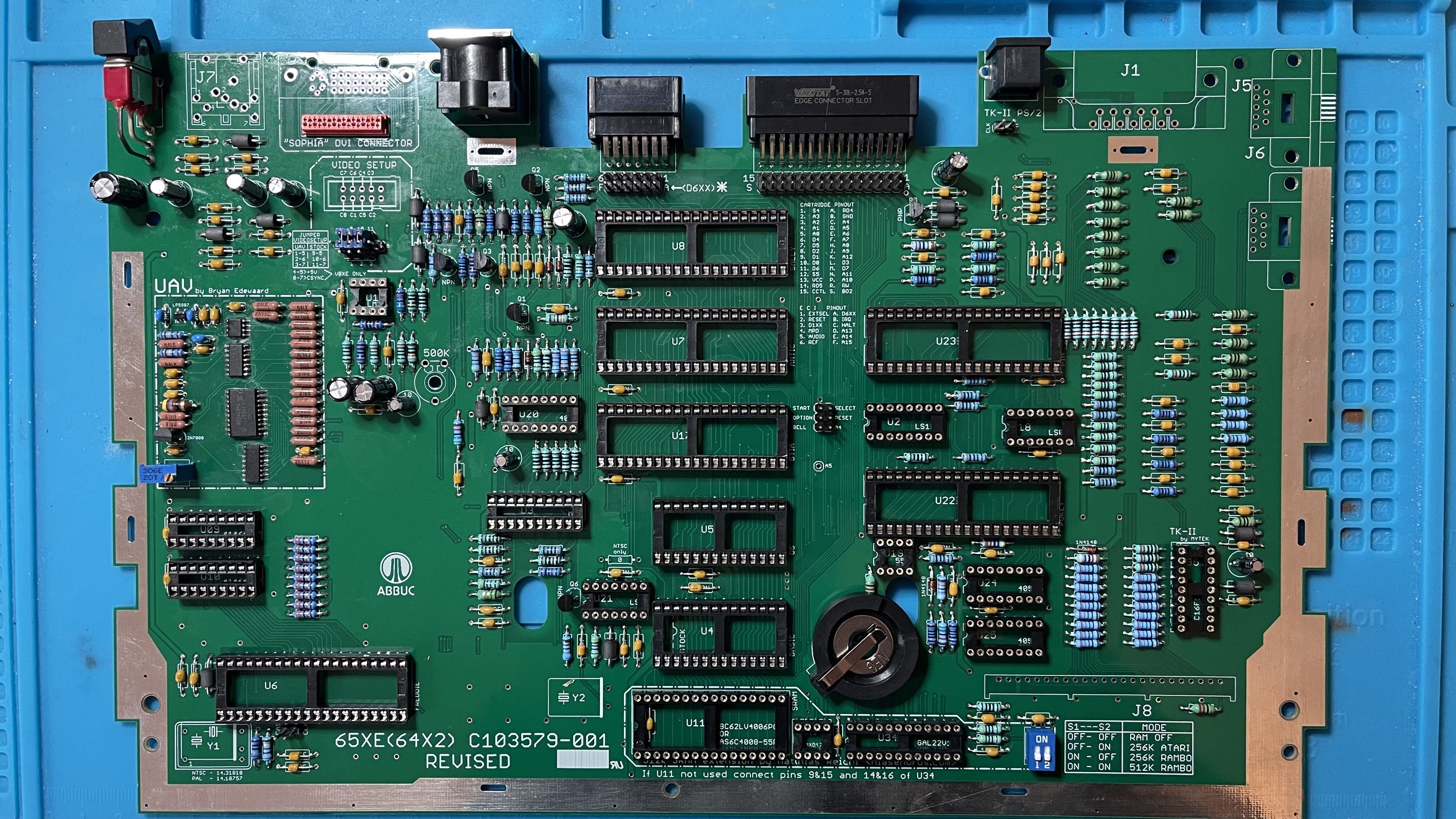

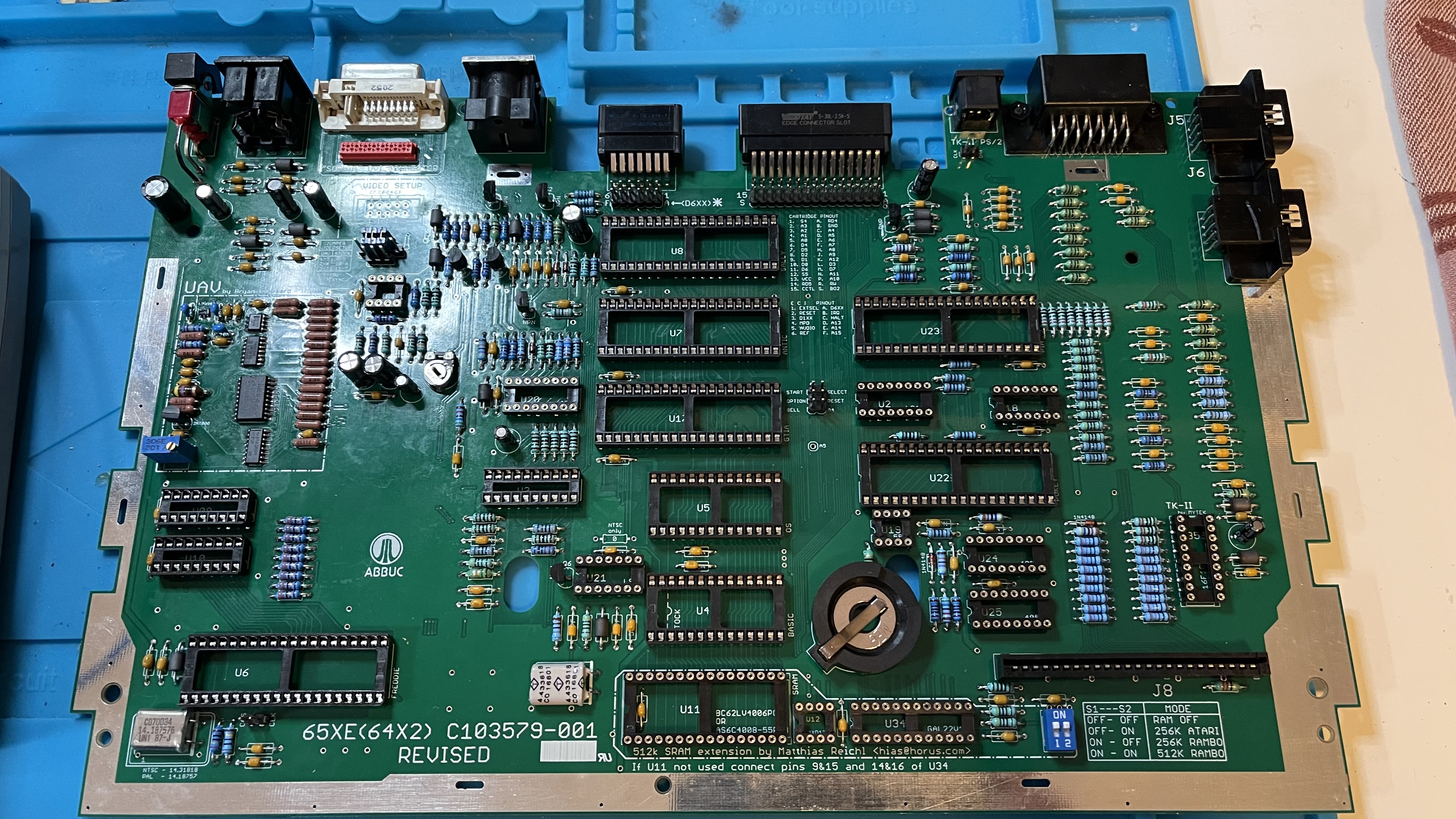

Auch bei mir ist heute der Anfang gemacht und das Schlimmste ist geschafft: Meine ersten SMD Lötarbeiten. Davor hatte ich Horror, aber mit etwas Übung an zwei kleinen Übungsbausätze war dann doch ganz gut nachbar.

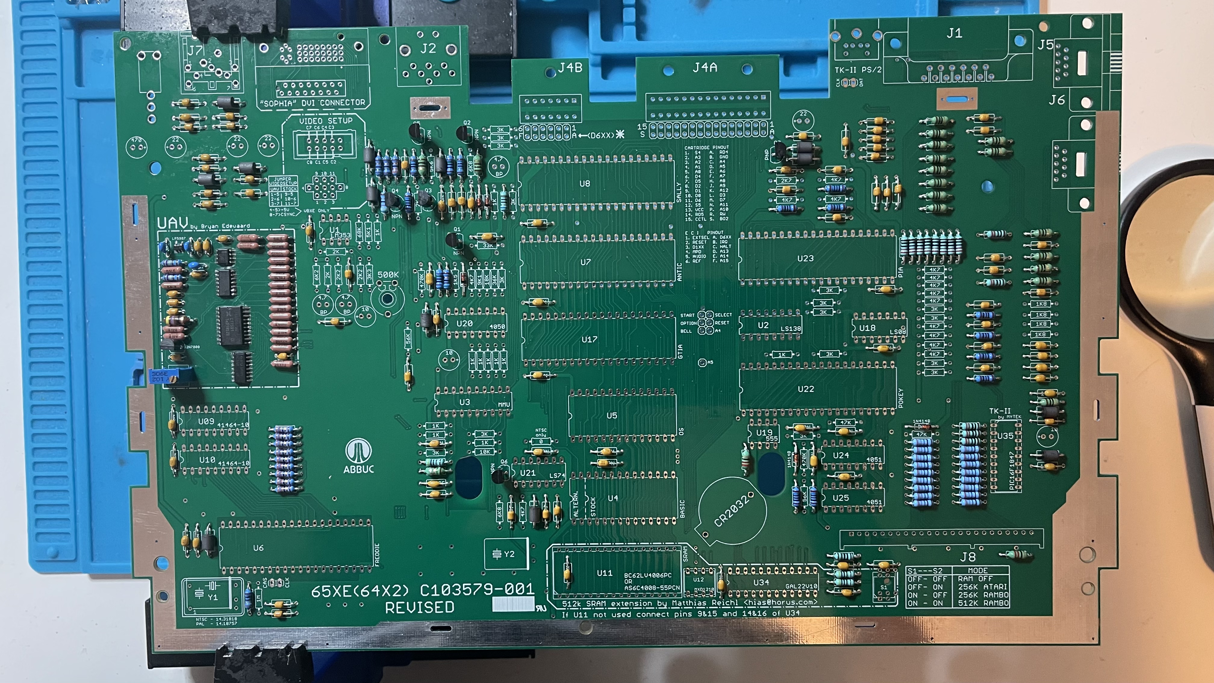

Ja, davor hatte ich auch etwas Bammel - ging aber wirklich einigermaßen…
Aber ich muss bei mir nochmal nacharbeiten - auf dem Photo erkennt man, dass einige Pins noch nicht so gut aussehen…

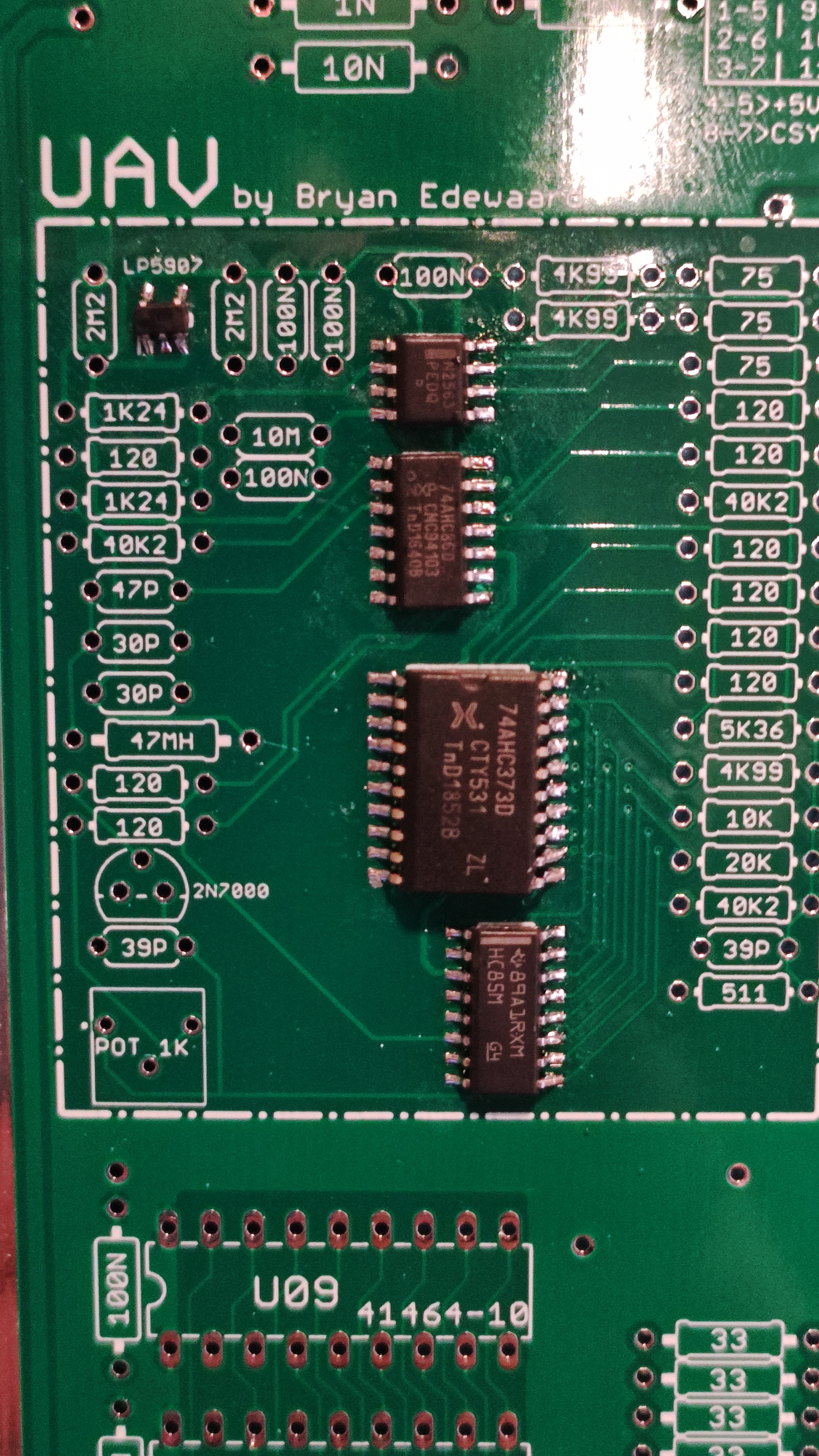

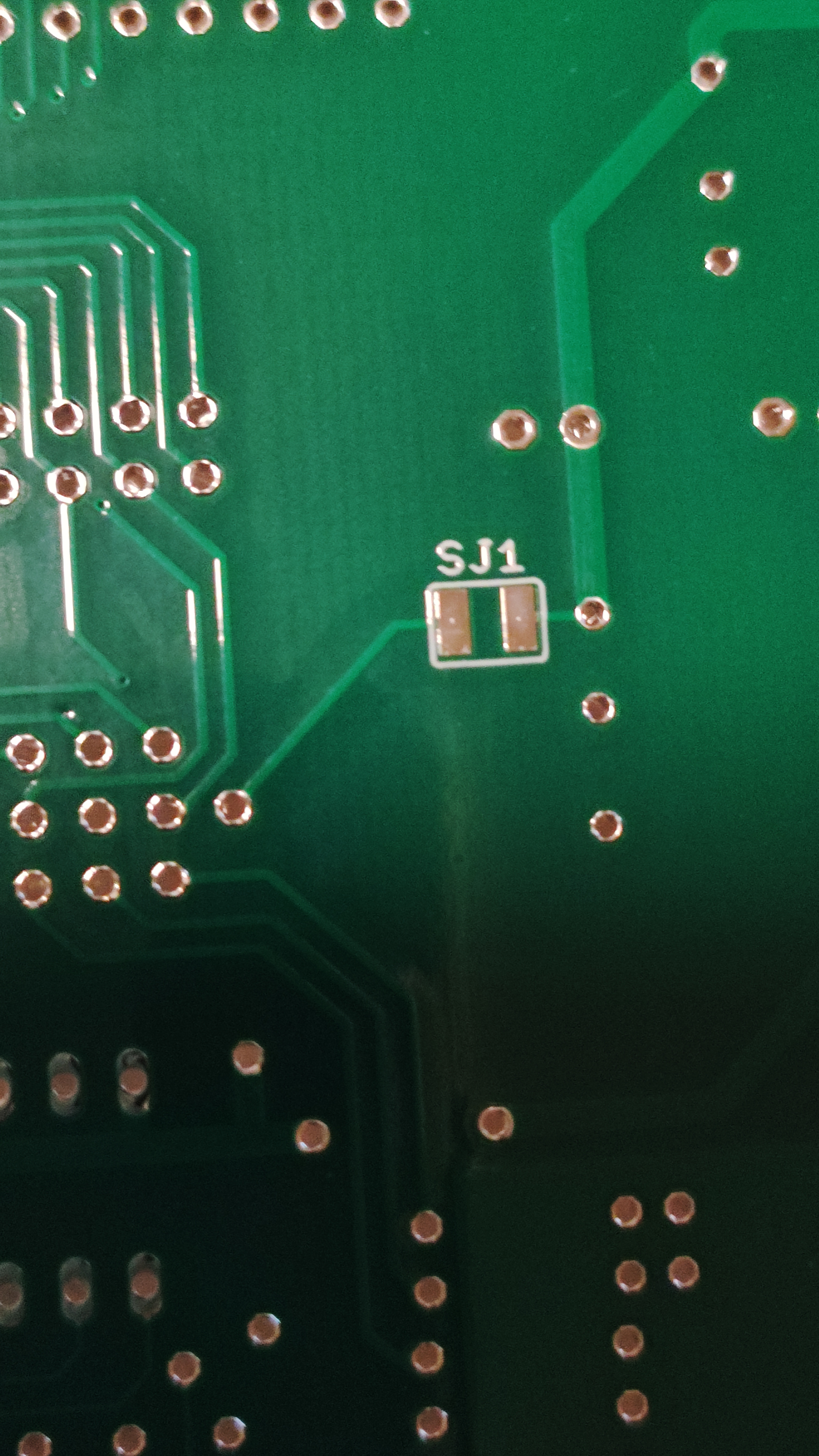

Auf der Rückseite der Platine findet sich ein Lötpad mit der Bezeichnung SJ1. Für was ist das gut? Muss man da was auflöten?
- LarryL
- Beiträge: 132
- Registriert: 17.08.2021 06:53
- Wohnort: Bad Eilsen, Germany
- Has thanked: 35 times
- Been thanked: 17 times
Re: Atari XE pcb remake - Erfahrungsaustauch
Ist ein Solder Jumper für VBXE
Schaust du hier: https://atariage.com/forums/topic/3198 ... nt=4846784

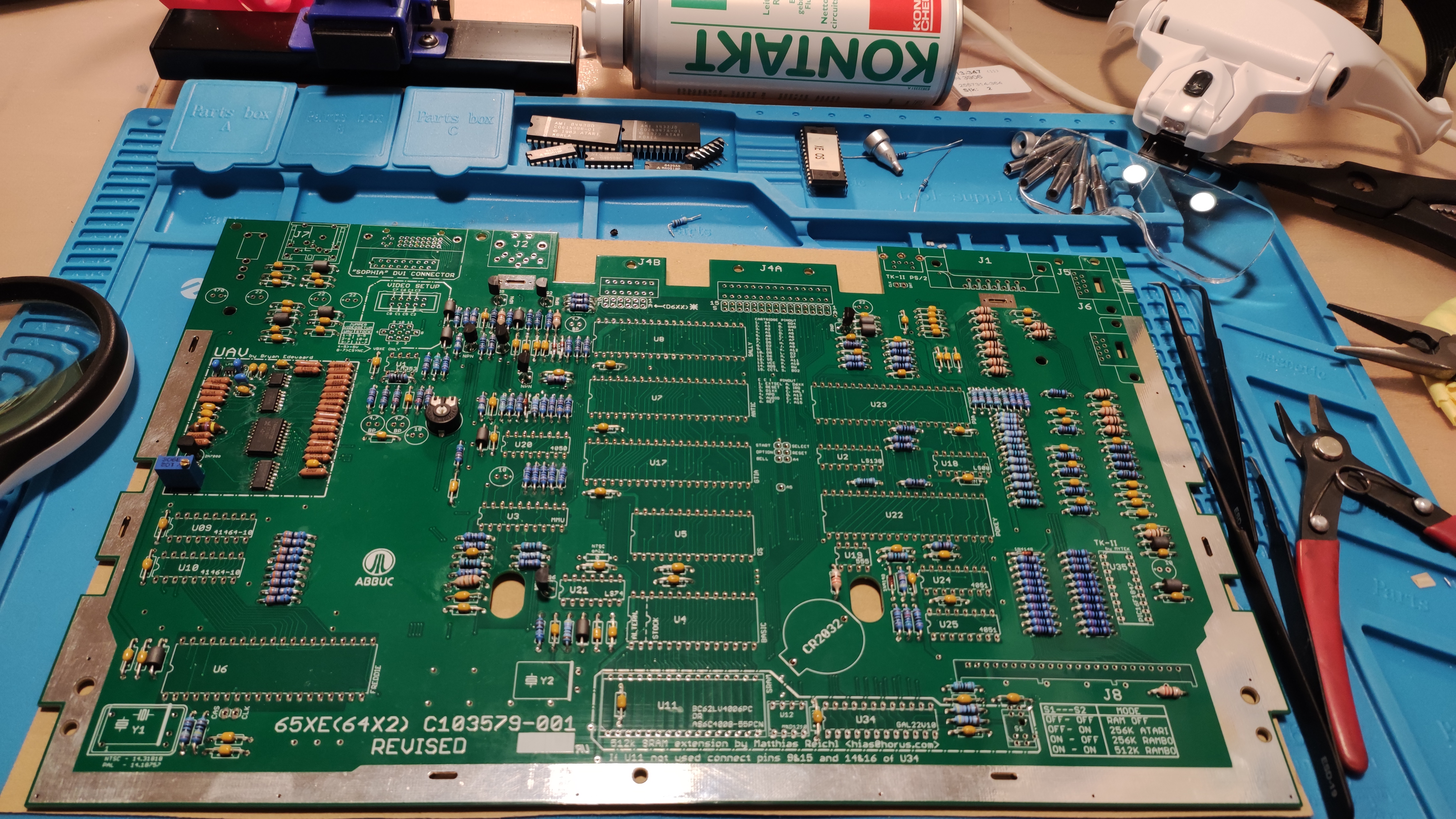

Bin heute etwas vorangekommen- zieht sich aber, sind schon ne Menge Teile…

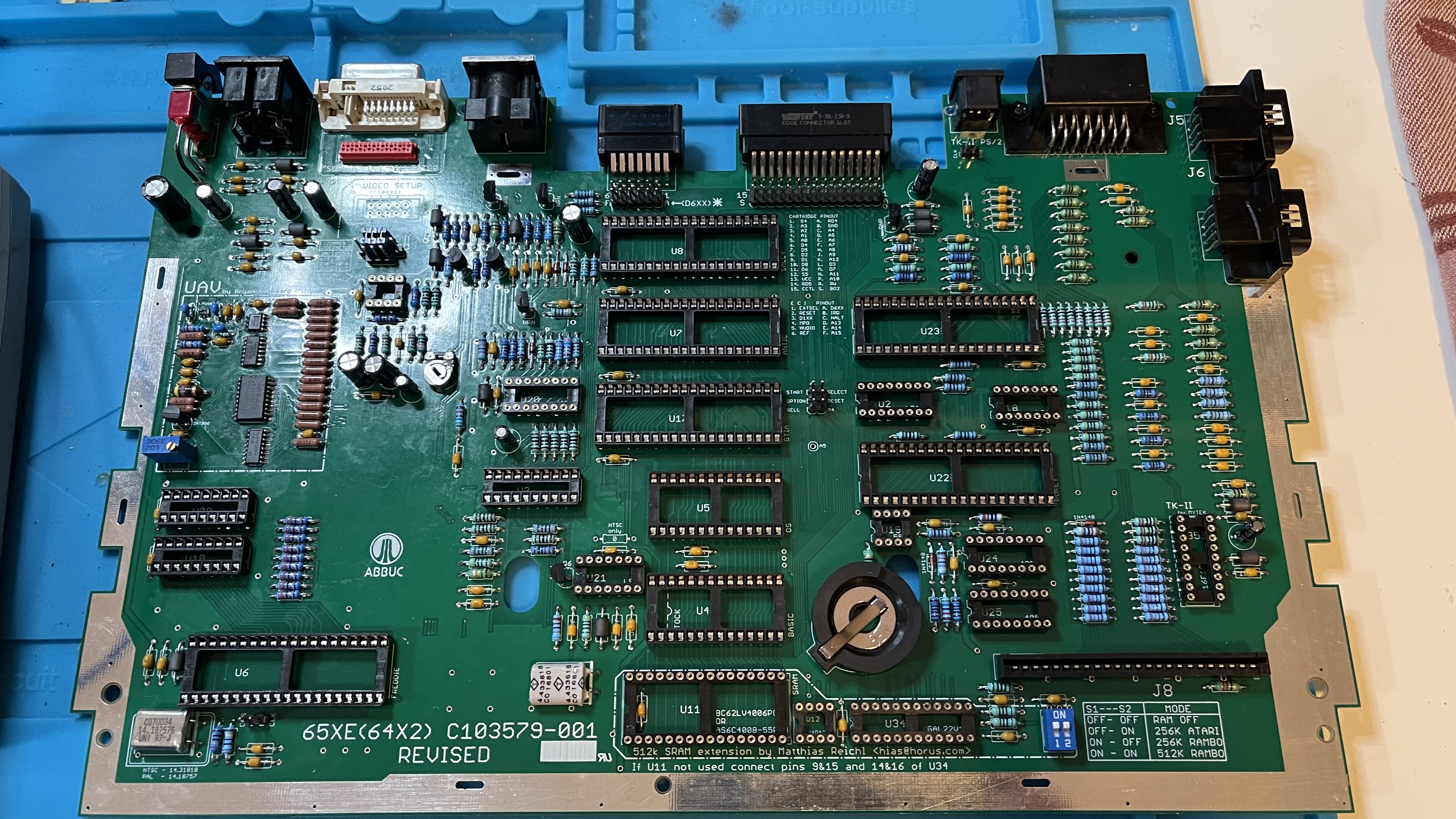

Ein Großteil ist geschafft, alle Kleinteile sind aufgelötet. Ich hab Mal nachgezählt: Insgesamt sind es ca 350 Bauteile. Davon hab ich jetzt 300 drauf
Vielleicht schaffe ich morgen noch die Elkos, die IC Sockel, Powerbuchse und Schalter sowie die Monitorbuchse. Dann Mal Spannungen messen, Sichtkontrolle, ICs einstecken und dann den ersten Test.
Ansonsten erst in einer Woche, denn am Samstag geht's erst Mal ne Woche in Urlaub.

Habe auch erstmal einen gewissen Stand erreicht… Jetzt fehlen nur noch die Bauteile, die ich aus dem defekten 65er Board herausoperieren muss
Aber das kommt bei mir auch erst nach dem Urlaub

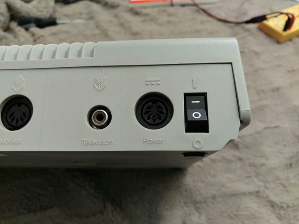

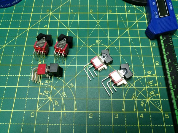

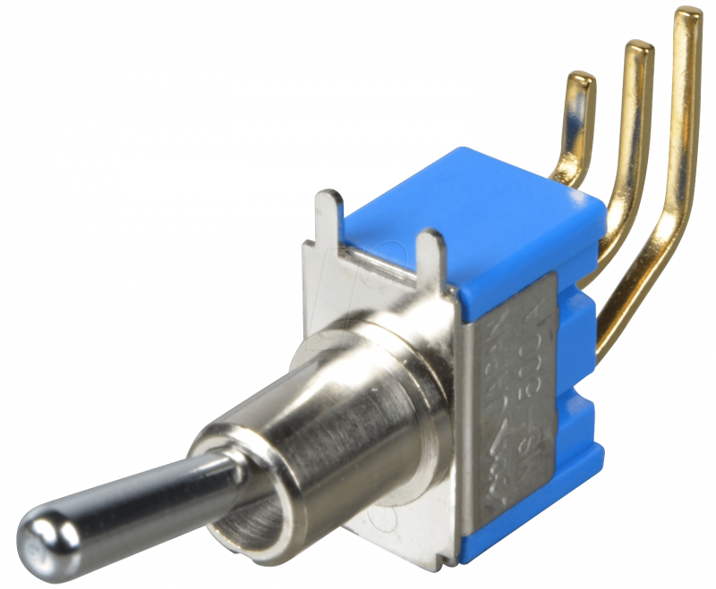

Der weiter oben verlinkte Schalter sieht etwas anders aus als der originale:
@Florian/Mathy: Soll ich euch diesen Schalter ersatzweise mitbestellen oder sucht ihr lieber einen passenden Wippschalter?
Die Bestellung für die Mouser-Teile ist raus.
Für Reichelt warte ich noch auf eure antwort wg. der Schalter.

.... stimmt. Ist optisch anders, aber lieferbar und er passt. (Hab ich getestet) - Ich gebe aber zu, dass der Original Wippschalter schöner ist.

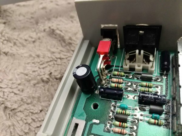

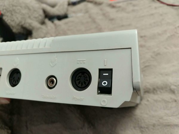

Ich habe hier immer die von Reichelt genommen...
RND 210-00507 Miniatur-Wippschalter
Die passen perfekt und haben zusätzlich den "0/I" Aufdruck...

Super! Habe den Schalter geändert und das Reichelt-Material bestellt.

Nein danke, der blaue Schalter ist mir zu häßlich.

ok, bin zu spät, aber Sleepπ hat ja schon den schönen von Reichelt bestellt. Den bevorzuge ich auch.

Den hab ich wohl bei Reichelt übersehen
Der ist definitiv besser, als der blaue Kippschaltwr den ich gefunden habe.
@Sleepi: Du hast nicht zufällig einen mehr bestellt? Falls ja, ich hätte auch gerne so einen.

Mein XE Remake Board ist jetzt fertig aufgebaut.
Spannung ist so, wie sie sein soll und auch an den richtigen Stellen
Als nächstes dann Basic ROM, GAL und PIC Programmieren, Chips einsetzen und Daumen drücken.
Mache ich aber wohl erst nach dem Urlaub, der am Freitag beginnt
Das sieht ja schonmal gut aus.

meine Platine kam heut an und die Bauteile, die ich auf Lager hatte sind schon eingelötet. Was ein Suchspiel...
Freue mich schon auf die Teilesendung von Sleepπ!

... absolut, wie gesagt über 350 Bauteile und zum Teil muss man echt aufpassen. Ich hätte fast bei den 47k Widerständen die 4,7k eingelötet. Aber zum Glück hab ich ne Strichliste geführt und es ist noch aufgefallen.
Kann es kaum erwarten bis ich am Sonntag aus dem Urlaub zurück bin und Weiterlöten darf.

BTW: vergesst beim Aufbau nicht den MOD auf der Unterseite des BASIC ROMs. Wenn ich es richtig verstanden habe, muss man das Basic auch in ein (E)EPROM brennen - das originale ROM funktioniert nicht

Ich habe mir zum Abgleich der Bestellliste mit einem Kopierer eine farbige Kopie der Platine auf A3 gemacht. Darauf kann man Teile abhacken und sieht ggf. den Siebdruck, der durch eingesetzte Bauteile auf dem Original abgedeckt ist.

Ich hätte das so verstanden:
Basic im Original ROM:
Mod ist notwendig
Basic im EPROM 27...
Funktioniert OHNE Änderung am Board
Ich hoffe nur mein Eprommer an meinem Uralt XP Notebook funktioniert noch. War sei Jahren nicht mehr in Betrieb

Ich habe das mind drei mal auf AtariAge gelesen und bin zu dem Schluss gekommen, dass der Mod für EPROM nötig ist, und dass ROM gar nicht geht
Das ist alles etwas komisch unklar beschrieben dort
Wir werden sehen…

Genau
Habe mir nochmal die Pinouts von ROM und EPROM angeschaut.
ROM geht definitiv nicht ohne umrouten einiger Signale.
ROM hat ja auch nur 24p, und würde im 28p Sockel dann erst ab PIN 3 sitzen - der Mod betrifft also nur das EPROM und ist dort auch nötig damit Pin27 (/PGM) nicht auf 5V liegt
- Olix
- Beiträge: 2422
- Has thanked: 366 times
- Been thanked: 1744 times
Wenn ich jetzt das Original Basic Rom nehme, also das kleinere mit 24 Pins und wie eingezeichnet rechtsbündig einsetze, dann brauche ich nichts verändern?
Wenn ich aber ein Basic selber auf ein EPROM 2764 brenne mit 28 Pins, dann muss ich die eine Verbindung auftrennen und eine Leitung neu verlegen?
Oder Grade andersrum?

FastOlix hat geschrieben: ↑29.09.2021 09:48Jetzt bin ich total durcheinander.
Meine Interpretation:
Basic ROM funktioniert gar nicht
EPROM: Mod auf der Rückseite der Platine durchführen
