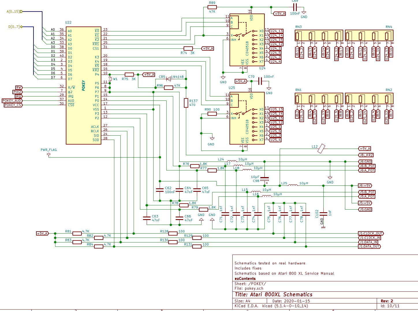

Re: Atari 800XL PCB Remake - Erfahrungsaustauch
Für die normalen Tasten in erster Linie die beiden 4051 und natürlich der Pokey.
Für die Funktionstasten der GTIA.
Und für Reset der 7414

... und kontrolliere mal auch die 4 Widerstands-Arrays RN1 bis RN4

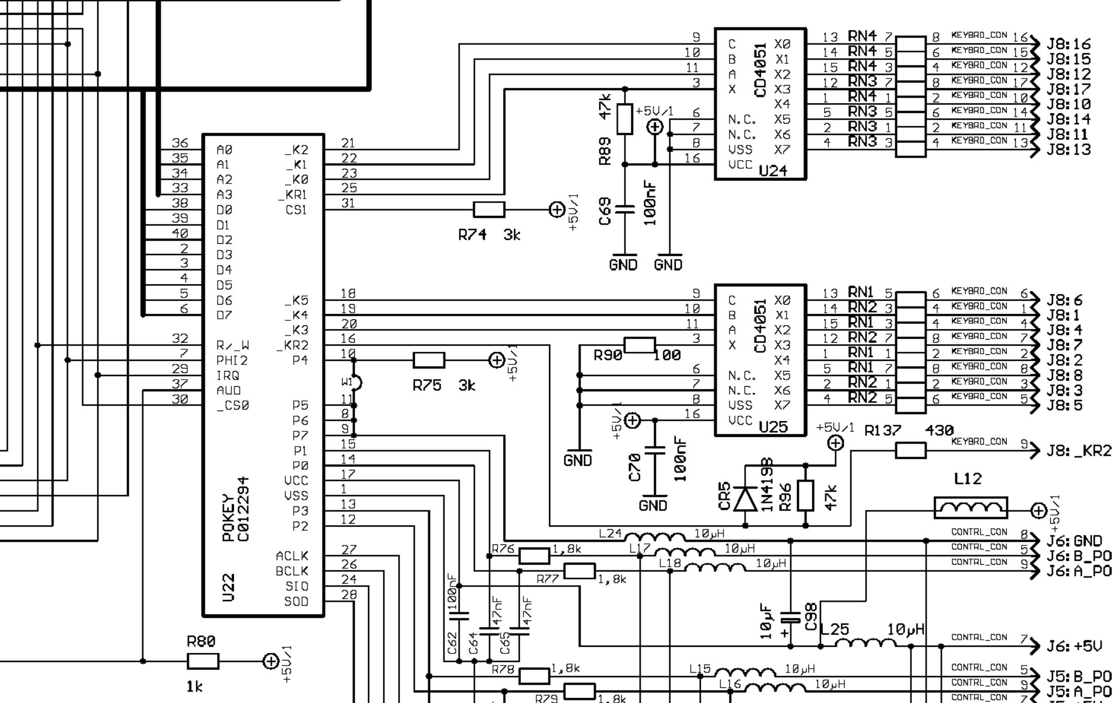

Ahh okay...

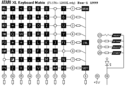

Na dann würde ich da jetzt systematisch weitersuchen und erstmal (anhand der Tastaturmatrix) mal messen, ob die "Tastenklicks" auch wirklich bei den CD4051 Multiplexern überhaupt ankommen.
Hier die Matrix:
Falls nicht, muss das Problem ja irgendwo auf der Strecke "Keyboard-Connector <-> CD4051" liegen.
Falls doch, würde ich im nächsten Schritt dann an den Ausgängen der beiden CD4051 prüfen, ob da die entsprechenden, kodierten Signale der Tastenklicks "rausgehen" (und wenn ja),
dann schauen ob die wiederum am POKEY ordnungsgemäß ankommen.
So, aber ich gehe erstmal auf die Matte für heute ;).
Viel Erfolg!
Emwee
Beiträge: 307
Registriert: 29.05.2022 14:47
Has thanked: 45 times
Been thanked: 85 times
Beitrag von Emwee »
Hmmmm... das würde ich ja glatt machen... *hüstel* aber... wie soll ich denn dabei vorgehen? also... wie messe ich wo? (jaja, DAU-Frage)
@Frage: Nee, kein Problem ;)
Also das Einfachste wäre mit einem Multimeter (im Ohm-Modus) die Matrix durchzumessen.
Wenn Du z.B. die Taste "A" prüfen willst, misst Du laut Matrix den Widerstand zwischen Pin "16" und Pin "6",
oder beim "W" dann zwischen Pin "15" und Pin "4".
In dem Moment wo Du die entsprechende Taste drückst , sollte der Ohmwert gegen Null (bzw. niederohmiger werden)!
Dann musst du mal schauen, wo, lt. Schaltplanausschnitt welcher Pin vom Tastaturkabel dann an die beiden CD4051 weitergeleitet wird (ist im Schaltplan nummeriert,
jeweils X0-X7) und dort ebenfalls messen, ob bei gedrückter Taste sich der Wert äquivalent ändert.
Wenn das soweit funktioniert, müsstest Du als nächstes (dann im Voltmeter-Modus) prüfen, ob die Multiplexer richtig arbeiten und sich bei mindestens einem (oder mehreren)
der 3 Ausgänge der beiden CD4051 (je Pin 11/10/9 (A/B/C)) der Pegel ändert wenn Du eine Taste drückst.
Wenn das so ist, zum Schluss nochmal am POKEY (Pin18 - Pin 23) messen ob sich das dort genauso verhält wie bei den beiden CD4051 Ausgängen.
Wenn nicht, dann liegt der Fehler irgendwo auf der Strecker zwischen den beiden 4051 und dem POKEY.
... also direkt kurzschließen würde ich nicht empfehlen, denn wie du am Schaltplan sehen kannst liegt an jedem der Eingänge der 4051 ja noch ein 470 Ohm Widerstand. Also zum Brücken würde ich dann einen 1K Widerstand nehmen.
Aber an sonsten hast Du Recht, das sollte dann ein T ergeben.

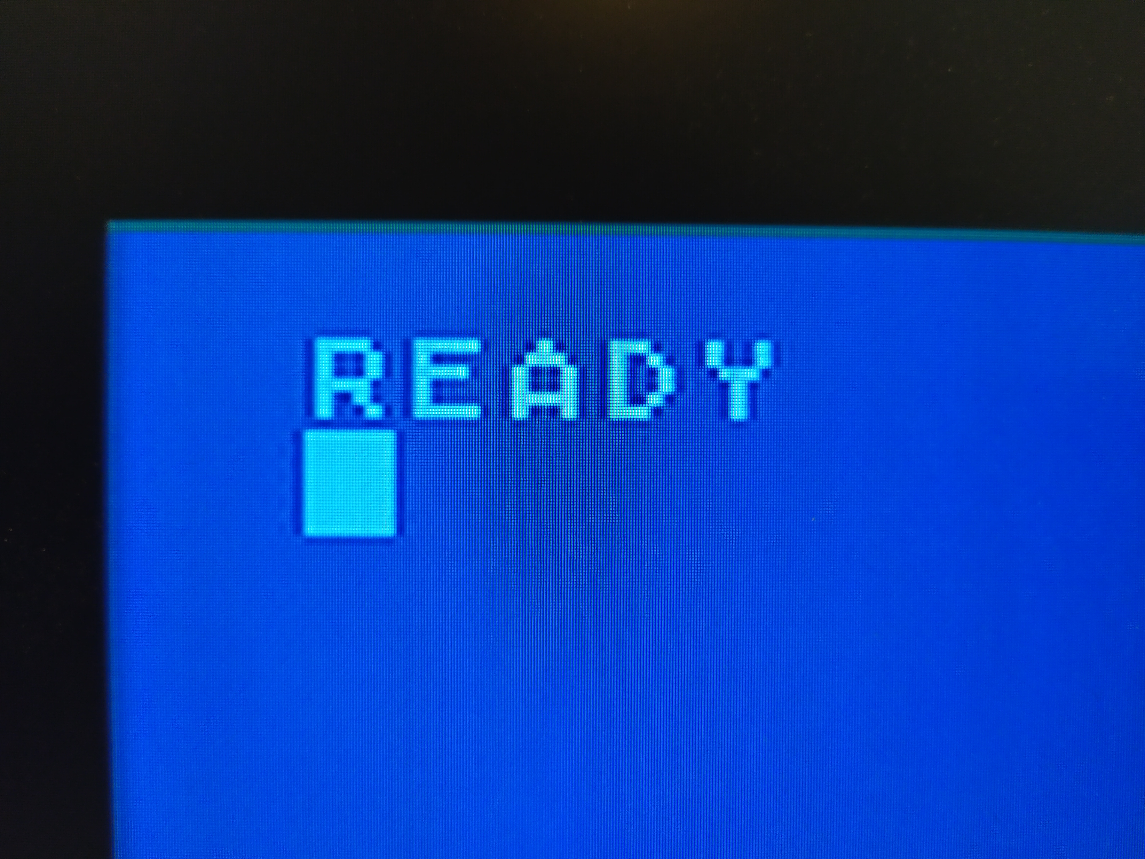

Na Du könntest vielleicht ohne VBXL ins Basic booten, hast zwar dann kein Bild, aber am "Tasten-Klick" könnte man hören,
ob er Keyboardeingaben dann annimmt.

Stimmt... das wäre eine Möglichkeit, nachher daheimmal schauen!

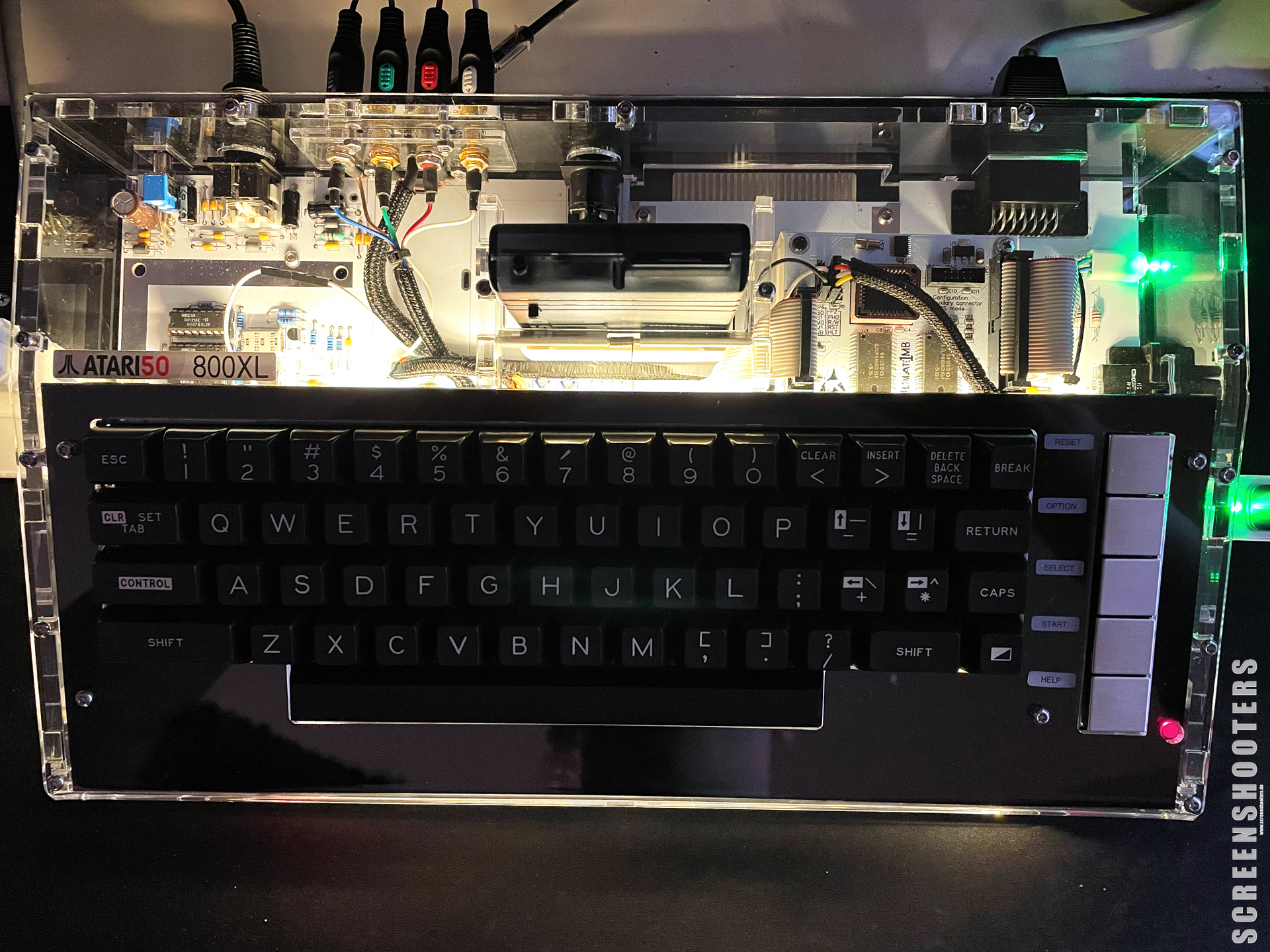

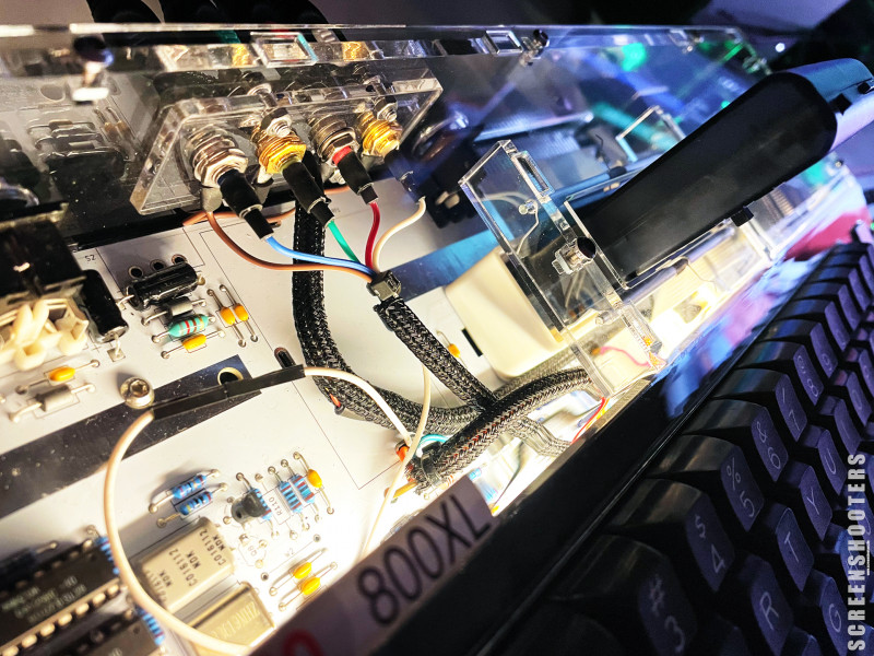

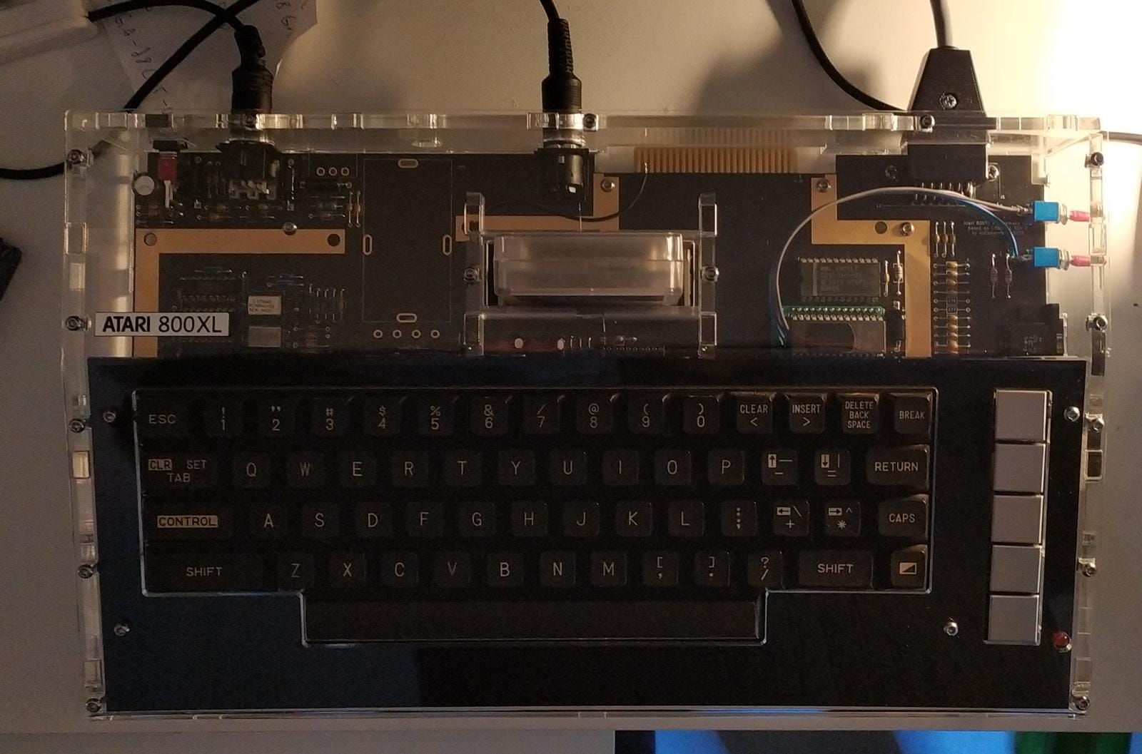

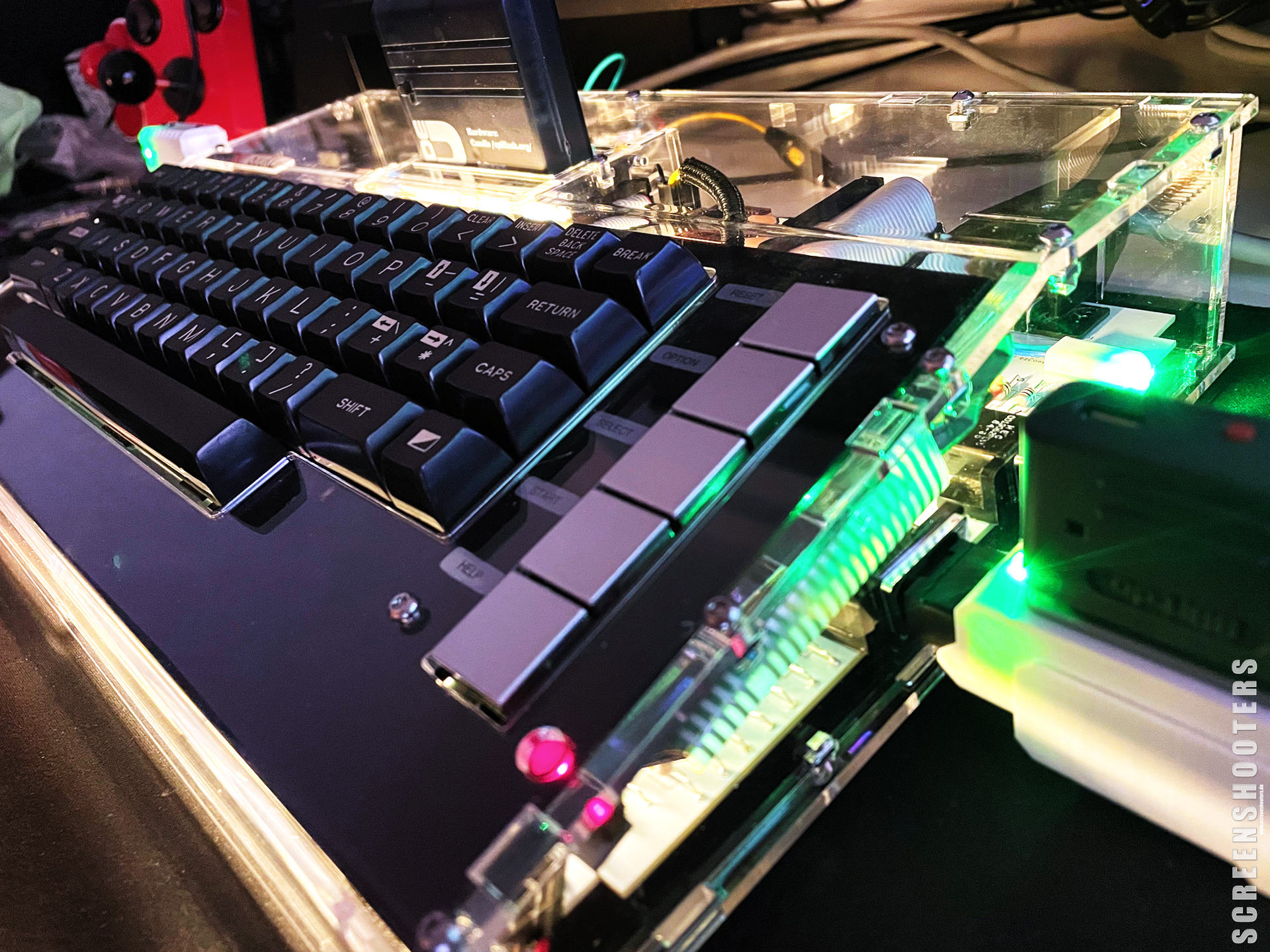

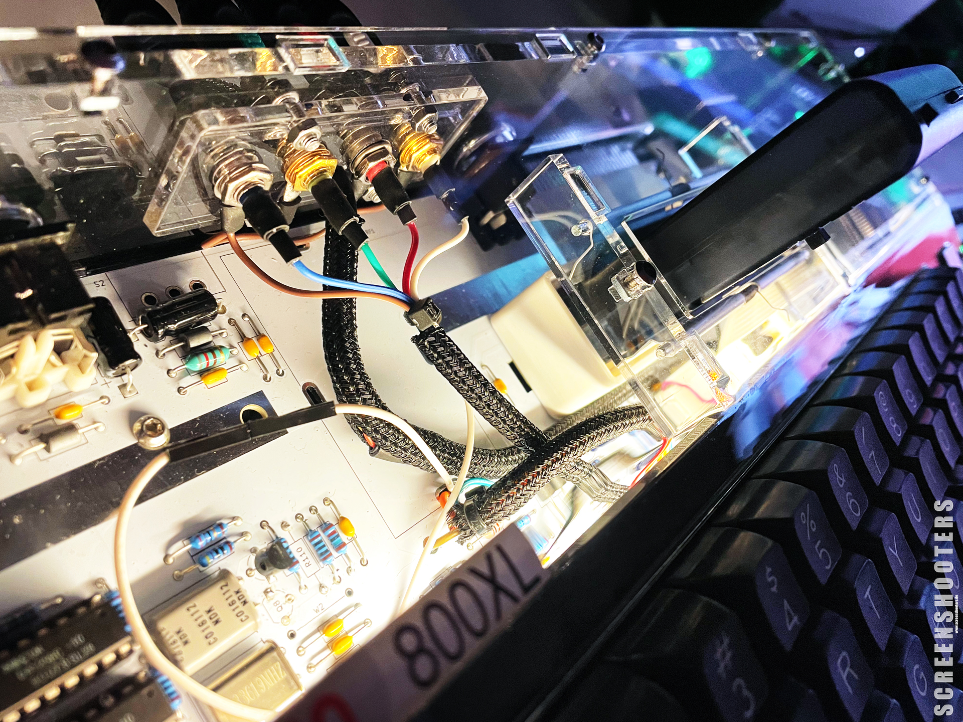

...so... damit das ganze hier auch eine offizielle Auflösung findet: letztendlich ist das Board zum Jürgen gereist und hat dort den Fehler lokalisiert - der war so banal und zeigte einmal mehr... man wird irgendwann blind... ein paar Pins waren nicht verlötet.
Warum ich aber auch das Problem beim Spender-Rechner hatte? Aber vielleicht war das nun nur Zufall und es hat dort eine andere Ursache, bzw. vielleicht war da der Fehler ähnlich aber nicht identisch - wer weiss, überprüfen kann ich es jetzt eh nimmer.
Danke an alle die mit mir geforscht haben!
Das finale Gerät:
So... Was mache ich nun als nächstes? Ich habe gerade kein Projekt :D
Beitrag von dl7ukk »
sieht Klasse aus !
Glückwunsch

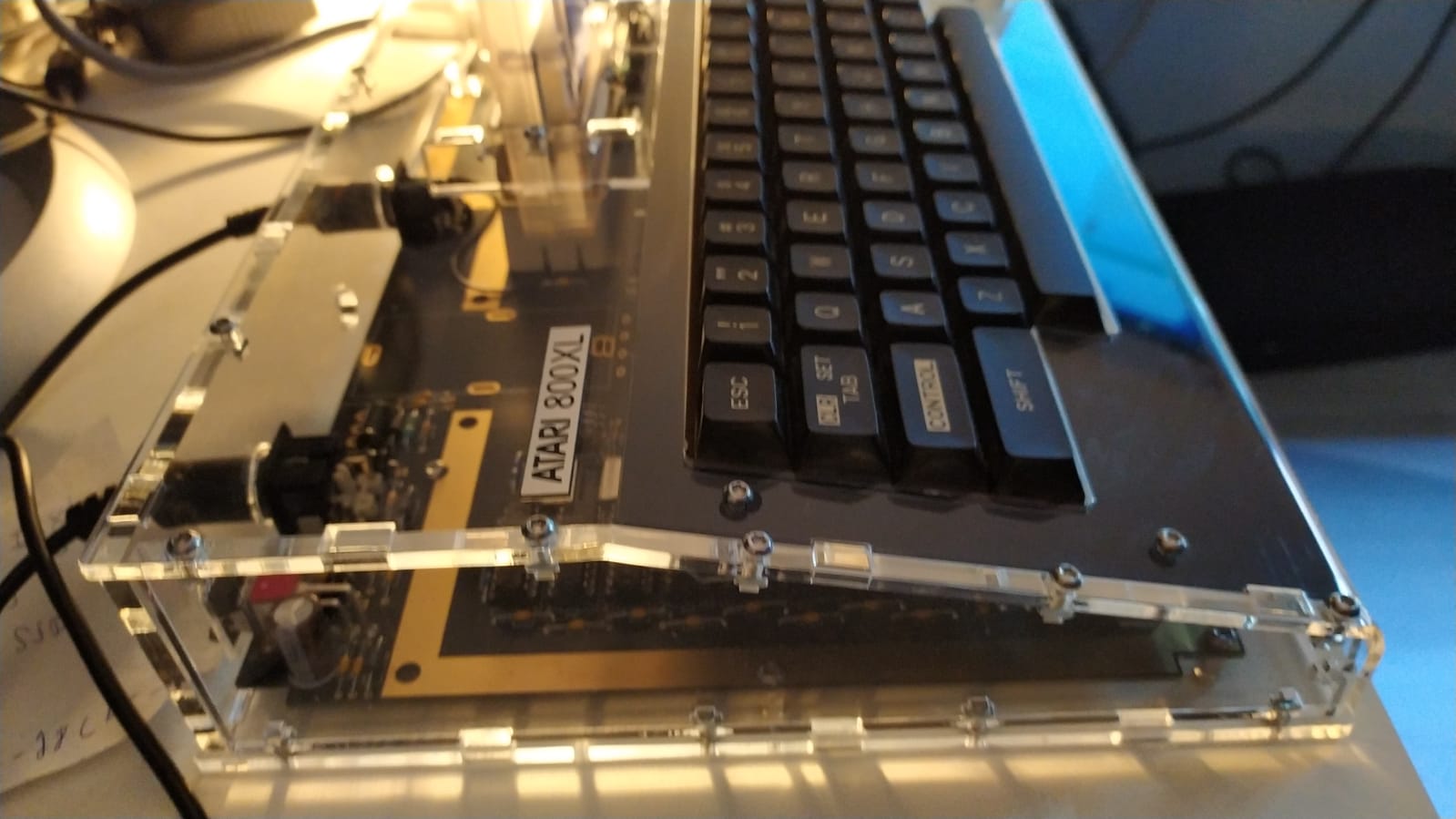

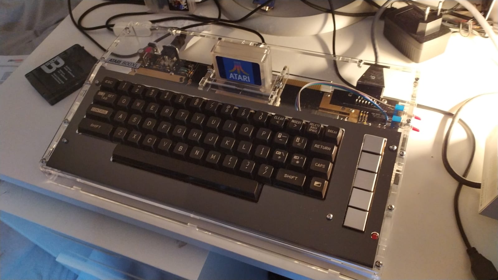

ich schließe mich Cossi an .. ich wäre bei dem nächsten Projekt auch gern dabei. Vielleicht brauchen wir dafür einen neuen Thread?

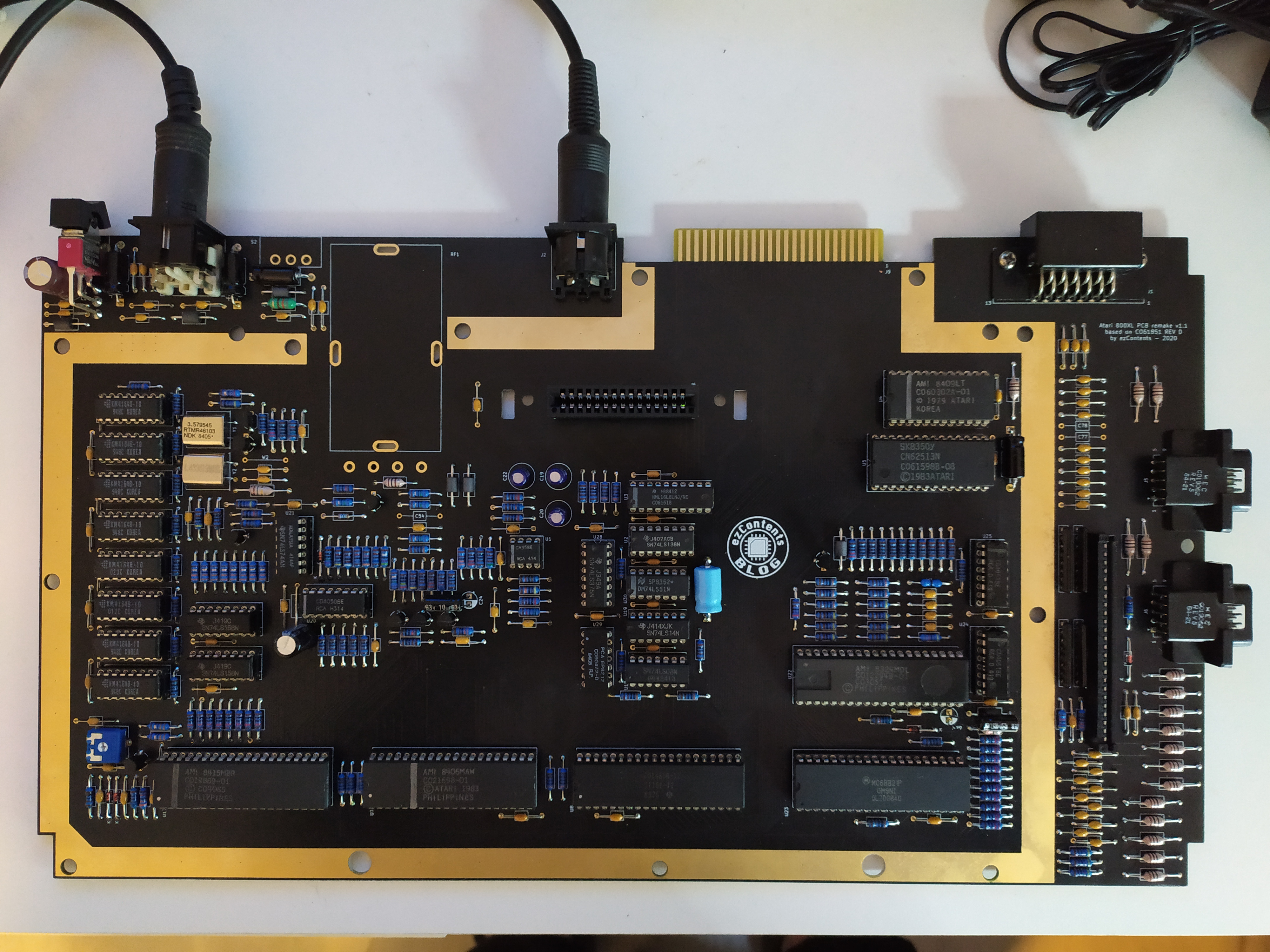

Ich bin auch gerade dabei einen "neuen" Atari 800 XL zu bauen (vielen Dank an Olix für seine Vorarbeit und seine Hilfe!!).
Und hier mal zwei drei Bilder von meinem Wochenende:
AlexVG
Beiträge: 50
Registriert: 21.01.2022 16:02
Has thanked: 47 times
Been thanked: 10 times
Beitrag von AlexVG »

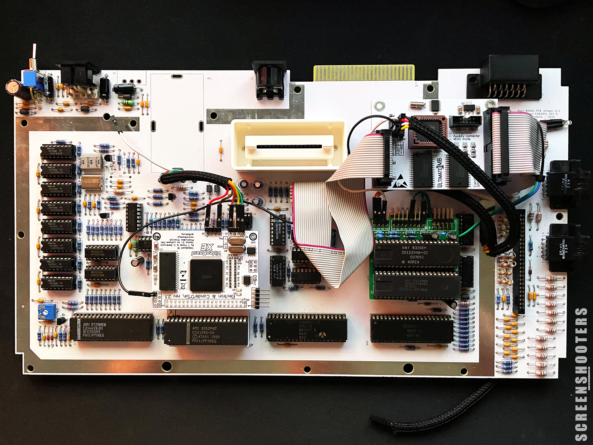

Tadaaa.. er ist fertig!
Und..
Alles funktioniert. Ich bin sehr happy!
Hier noch das Bild vom fertigen Board (noch nicht gereinigt):

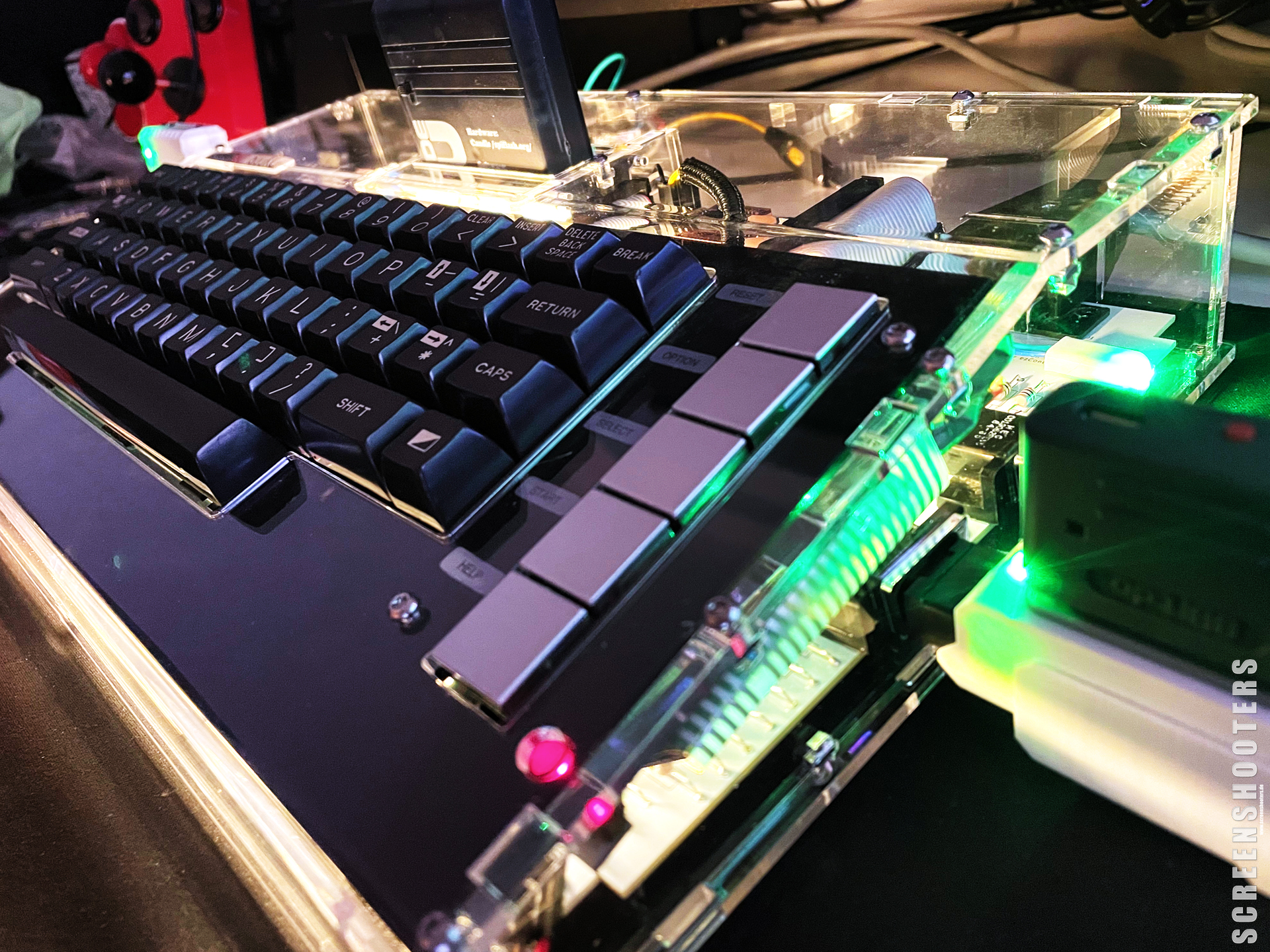

So .. mein Schätzchen ist jetzt in sein neues Zuhause eingezogen. Transparentes Plexiglas steht dem Atari ganz gut :)
... Projekt abgeschlossen! :lol:
