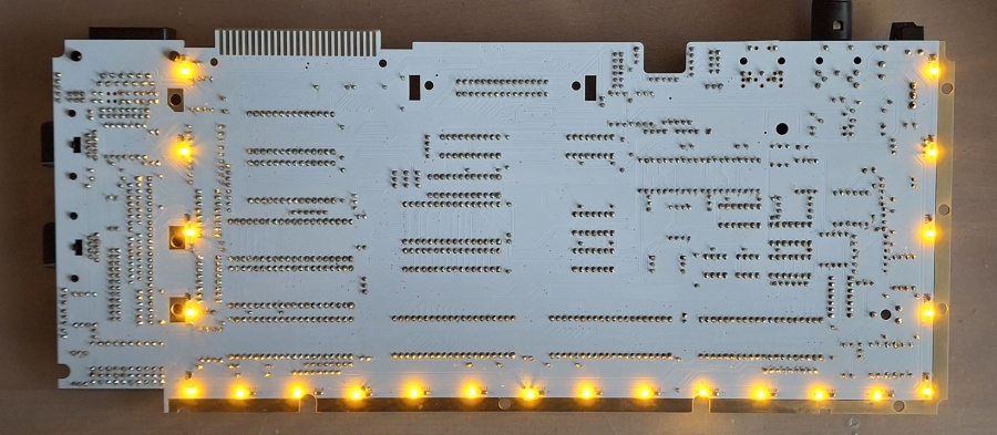

Olix hat geschrieben:
10.01.2025 18:31
Werden sie direkt über die 5V Versorgung der Platine gespeist und gehen an wenn man den Rechner einschaltet?
Nun, ich wollte den ATARI auch ins Wohnzimmerschränkchen stellen können, deshalb ist der +5V-Strang der LEDs komplett separiert und wird über einen Jumper/Switch geschaltet. Man kann also die LEDs einschalten, auch ohne das der ATARI eingeschaltet wird. Die LEDs sind nicht durch Kondensatoren stabilisiert, aber ich denke bei einem vernünftigen Netzteil sollte das auch nicht notwendig sein. Der Trace ist 0,75mm breit und sollte die 22 LEDs gut versorgen können.
Meine Idee war, einfach einen Jumper zu stecken und die LEDs immer an zu lassen. Wird der Trafo befeuert, leuchten die LEDs... ;)
--> sind übrigens orange LEDs bei mir und keine grüne... hatte ich mit meinen Sohn ausgesucht.

Kveldulfur hat geschrieben:
10.01.2025 15:05
Jetzt habe ich heute meine grüne LEDs geliefert bekommen und einen kleinen Schock bekommen wie klein die sind... :shock: ob ich das hinbekomme....
Ich hab ein schönes kleines Übungsplatinchen bei AliExpress besorgt um für SMDs zu üben. Ist halb so schlimm und klapp mit etwas Geduld und einer guten Lesebrille recht gut.

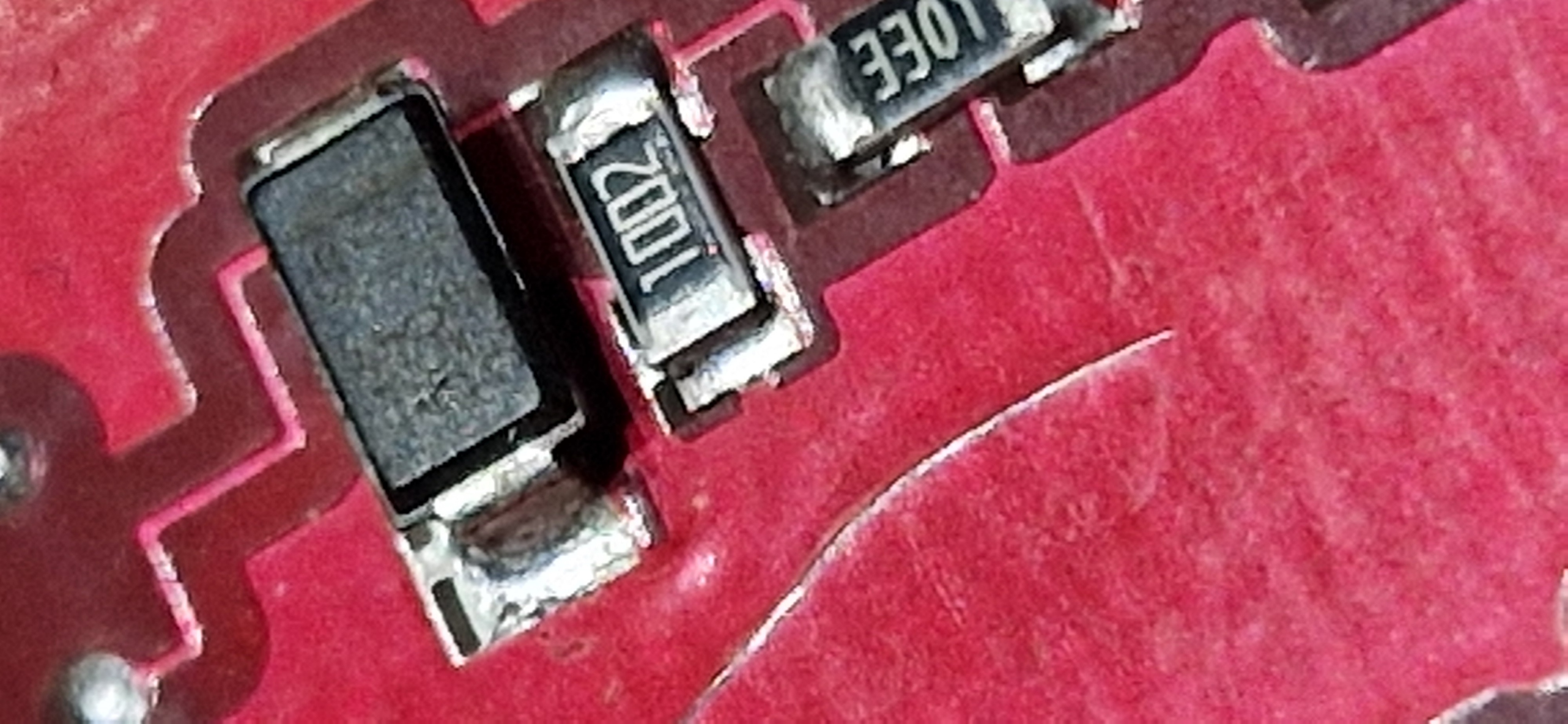

Beiträge: 1937
Has thanked: 616 times
Been thanked: 680 times
Re: 600XL+ -> Defekter PBI

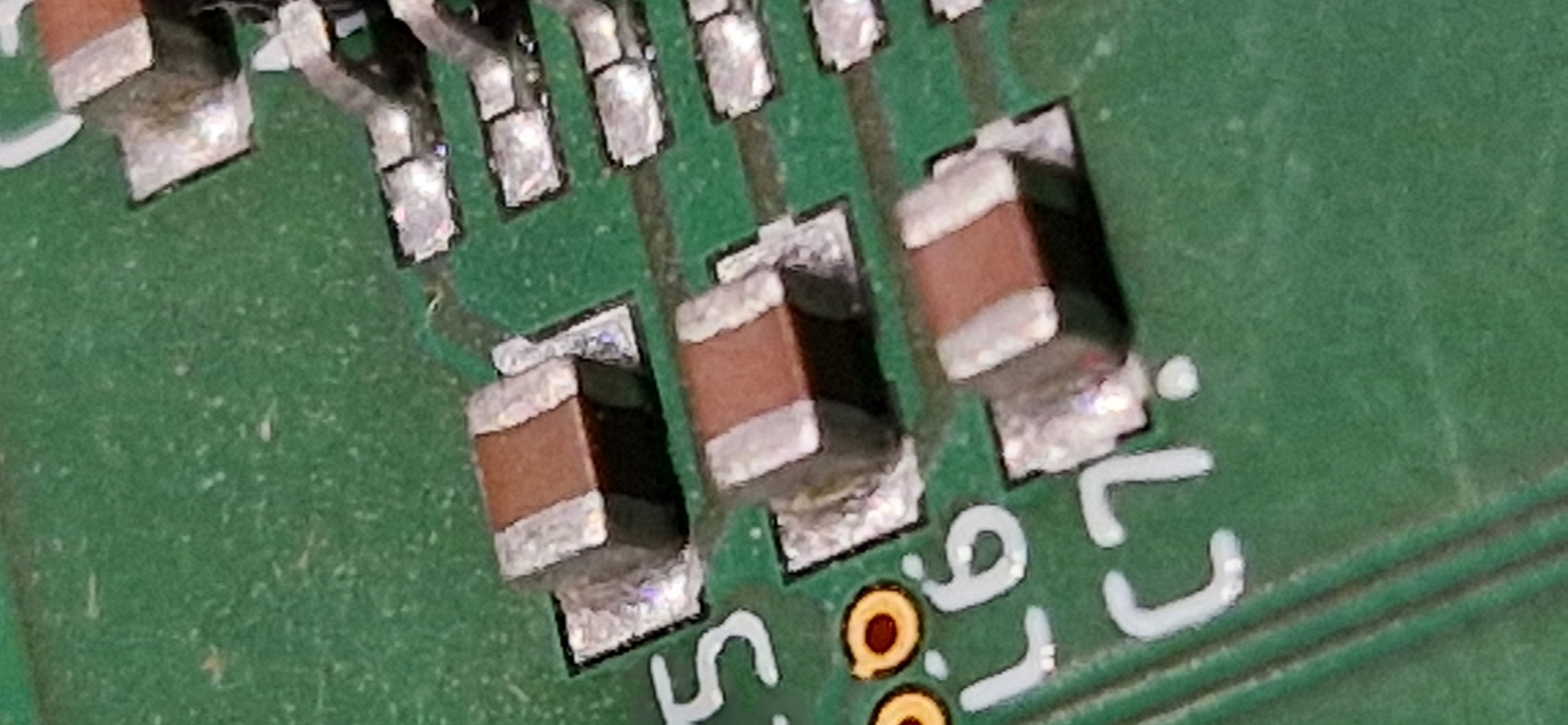

etwas weniger Lötzinn an den LEDs / R's / C's, dann ergibt das ne schöne Hohlkehle!
(das krissilge kommt vn der Handy-Vergrößerung)
Beiträge: 2422
Has thanked: 366 times
Been thanked: 1744 times
Sind die echt von Hand mit einem Lötkolben gelötet?
12.01.2025 19:39
Dann alle Achtung. So schön bekomme ich das nicht hin.
Oder mit Heitzplatte und Lötpaste?
die sind mit Paste und Ofen gelötet, geht per Hand aber ebenfalls so gut.

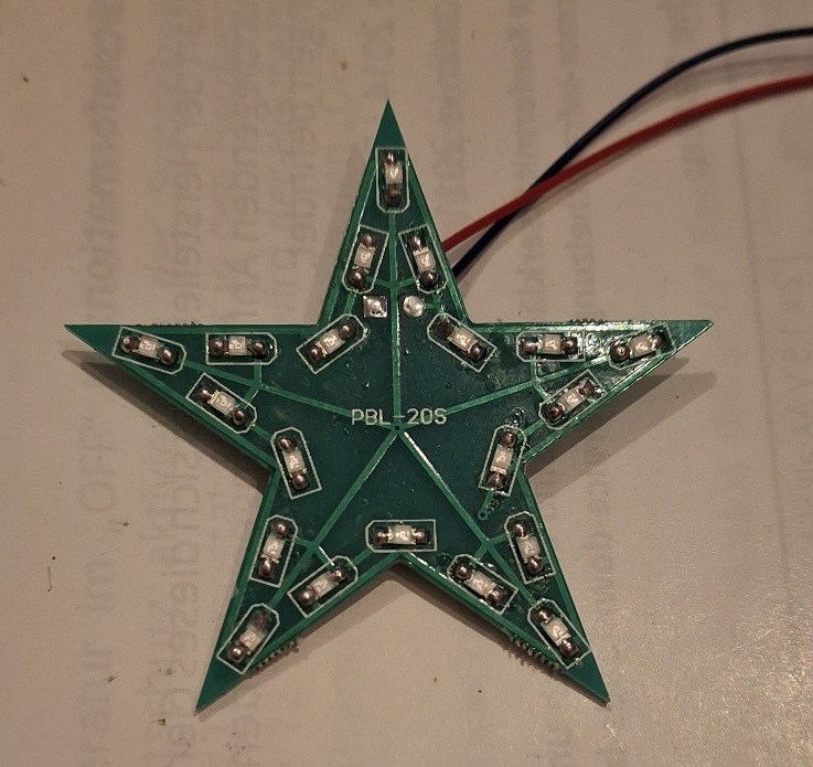

dies hier ist von Hand gelötet:
Ich habe mir auch LEDs bestellt, 0805 UV. Als Vorwiderstände nehme ich 470R, ergibt ca.10mA LED Strom.

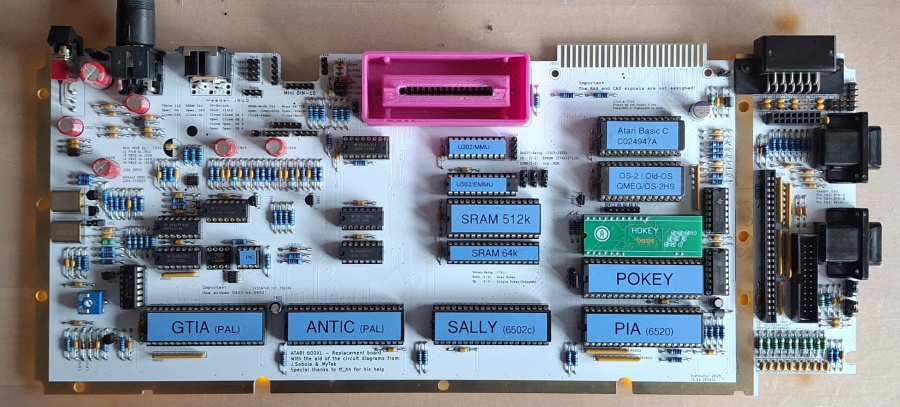

Meine 600XL+ "LED-Edition" ist erfolgreich bestückt.
Was soll ich groß sagen: "Ich liebe dieses Board" - Ich kann Kveldulfur gar nicht oft genug Danken, für die viele Mühe die er sich mit diesem Remakeboard gemacht hat.
Wer sich wundert: Der Zweite POKEY ist ein HOKEY. Mehr dazu hier: https://abbuc.de/forum/viewtopic.php?f=3&t=3966
Der kommt final aber wieder raus, dafür ein POKEY-Max rein.
Das Board kommt dann in das Plexiglas-Gehäuse von kgo : https://abbuc.de/forum/viewtopic.php?f=17&t=3559
Wenn alles klappt bekomme ich auch noch die Anschlussplatine für die Mini-DIN-Buchse und das interne FujiNet in weiß.
