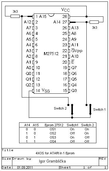

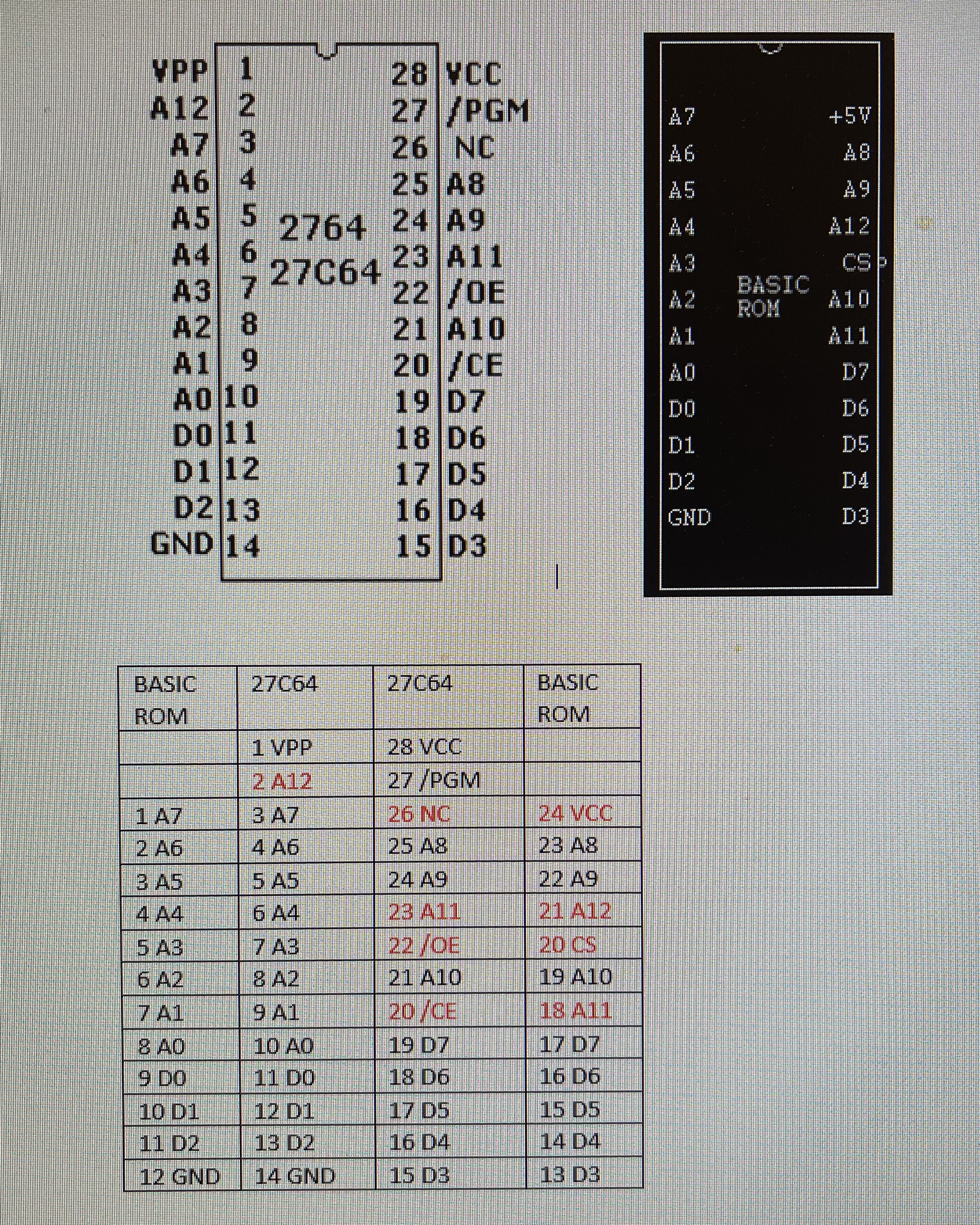

Habe mal die Beschaltung von ROM und EPROM gegenübergestellt
Der Sockel ist für ein 2764 ausgelegt (der Mod behebt nur einen Fehler)
Das originale ROM kann so nicht funktionieren

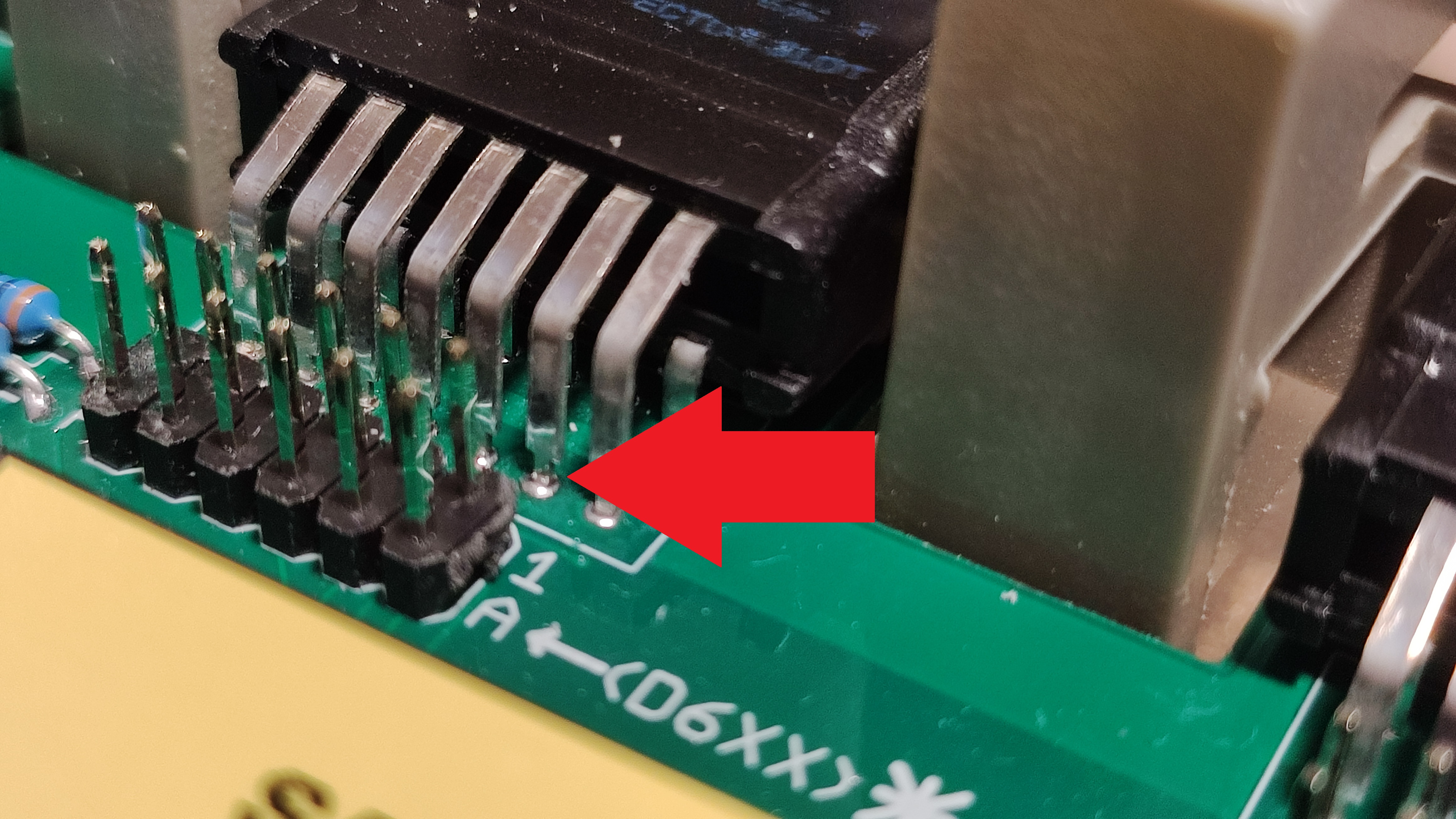

Ich habe nochmal alle relevanten Beiträge im AtariAge Forum nachgelesen und habe es jetzt auch so verstanden:
Original Basic Rom geht gar nicht.
Basic auf EPROM nur mit den Änderungen.
Hat aber nix mit PIN 27 /PGM zu tun. Der liegt weiterhin auf 5V
sondern es wird die Brücke zwischen PIN 1 und 2 getrennt und dann von U11 Pin4 das Signal A12 auf PIN 2 des Basic EPROM geführt.

Richtig - habe ich spiegelverkehrt geschaut

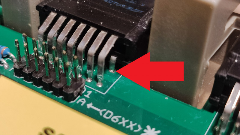

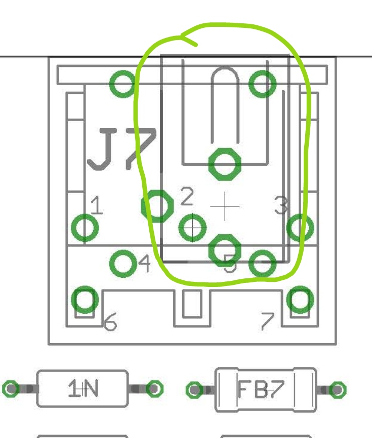

Ich habe gestern Abend angefangen die Mouser-Bestellung aufzuteilen.
Dabei ist mir aufgefallen, daß die Monitor-Buchse jetzt 8-polig ist. Ist grundsätzlich kein Problem, da die 5-poligen Stecker (also "normale" ATARI-Monitorkabel) ebenfalls passen.
Es besteht allerdings die Gefahr, daß man den Netzteilstecker jetzt versehentlich in die Monitorbuchse stecken kann.
Warum ist die Polzahl der Buchse geändert worden? Ich vermute mal (habe mich noch nicht durch die AA-Beiträge gearbeitet) für den Fall dass ein VBXE eingebaut ist? Für normales S-Video / F-Bas reicht doch die standartmäßige 5-polige Buchse...
@LarryL: Hast Du die DIN-Buchse für das Netzteil von einem Spenderbord oder neugekauft? Wenn ja, wo? Die Buchsen, die ich bis dato gefunden habe, passen nicht auf das Layout.

Ja, da sind mehr Signale drauf, insbesondere für VBXE. Die „unteren 5“ sind wie üblich beschaltetSleeπ hat geschrieben: ↑01.10.2021 06:46Dabei ist mir aufgefallen, daß die Monitor-Buchse jetzt 8-polig ist. Ist grundsätzlich kein Problem, da die 5-poligen Stecker (also "normale" ATARI-Monitorkabel) ebenfalls passen.
Die Power Buchse habe ich bei mir vom Spenderboard, hatte da bei der Recherche glaube ich auch nix passendes zum bestellen gefunden

Dann sehe ich mal ob ich die Buchse auch in 5pol bekomme; ich muss sowieso noch mal bei mouser bestellen. Ein VBXE werde ich nicht einsetzen.
Gibt es zu dem Bord auch einen Schaltplan?

Einen Schaltplan hat Santos leider nicht veröffentlicht. Das wäre natürlich sehr hilfreich, vor allem bei einer evt. notwendigen Fehlersuche.
Powebuchse habe ich von meinem Spender XL Board.
Die 8 Pol AV Buchse ist in der Tat für ein VBXE angedacht. Da die Pins 6-8 aber einfach auf dem Wannenstecker (C6 bis C8) enden, und von dort nirgends wohin weitergehen, kann man sie auch mit Audio beschalten , so wie hier:

Schade dass für die Power-Buchse nicht das gleiche Layout verwendet wurde wie für die 8-polige Video-Buchse; dann bräuchte man keinen Ersatzteilspender schlachten...

]Ja richtig Allerdings hat ja dafür Santos extra die Möglichkeit offen gelassen, statt der Atari Powebuchse einen normale Klinkenbuchse einzulöten. Dann kann man sogar viele 5V Netzteile ohne Steckertausch verwenden.

Das habe ich auch gesehen. Aber genau DAS mache ich nicht; alle Netzteile mit Holhlstecker (und das sind massig) bei uns haben entweder 9V~, 9V= oder 12V=; alles für den ATARI nicht so richtig gesund... Unpraktischer Weise steht auf den 9VAC-Netzteilen auch noch ATARI drauf...
Mit dem 8-poligen DIN-Stecker gibt es da überhaupt keine Verwechslungsgefahr.
Mir ist die Gefahr einfach zu groß dass da mal das falsche Netzteil reingesteckt wird. Im Rechner selbst gibt es keinerlei Schutzmaßnahmen gegen falsche Betriebsspannung.

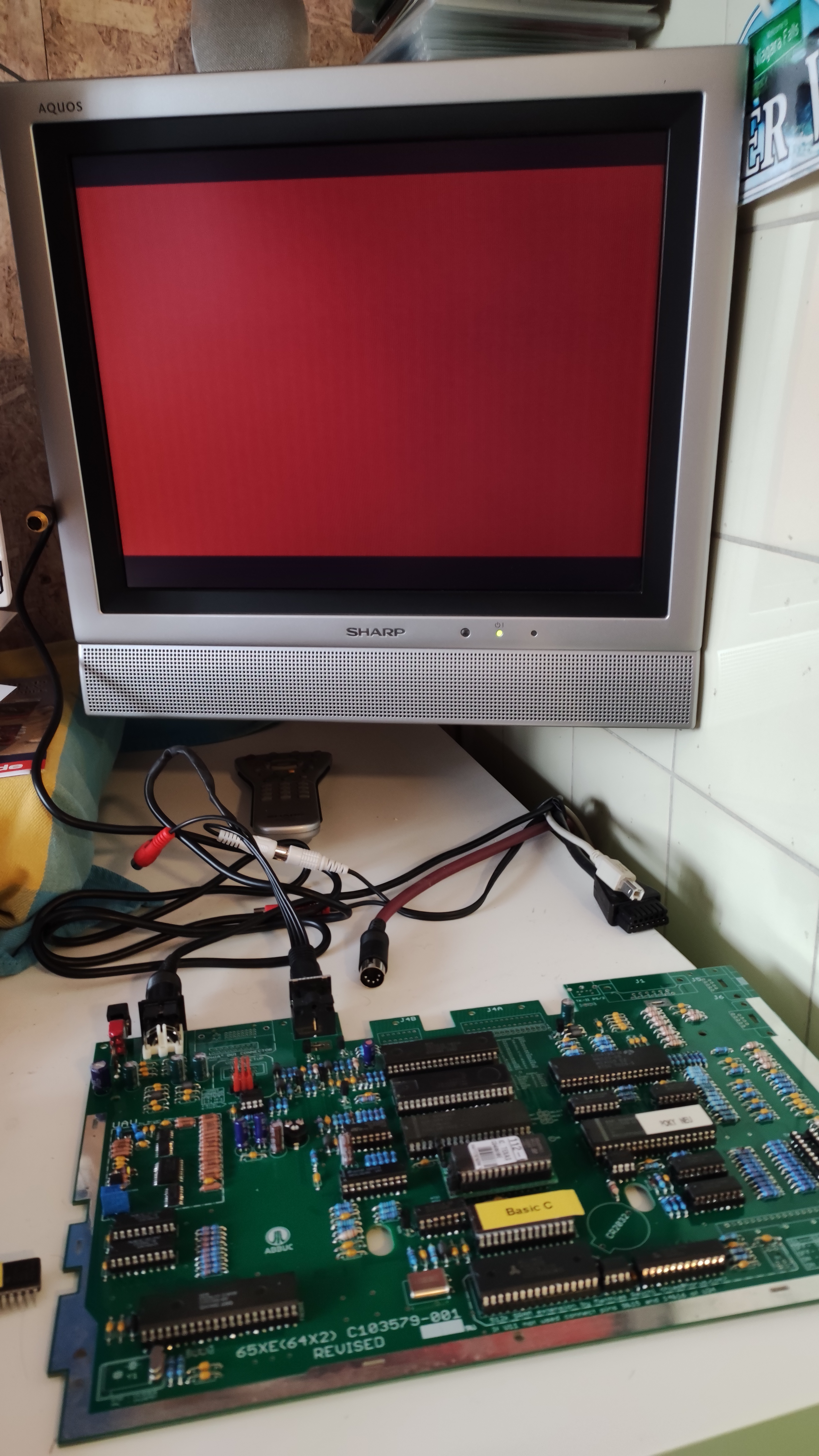

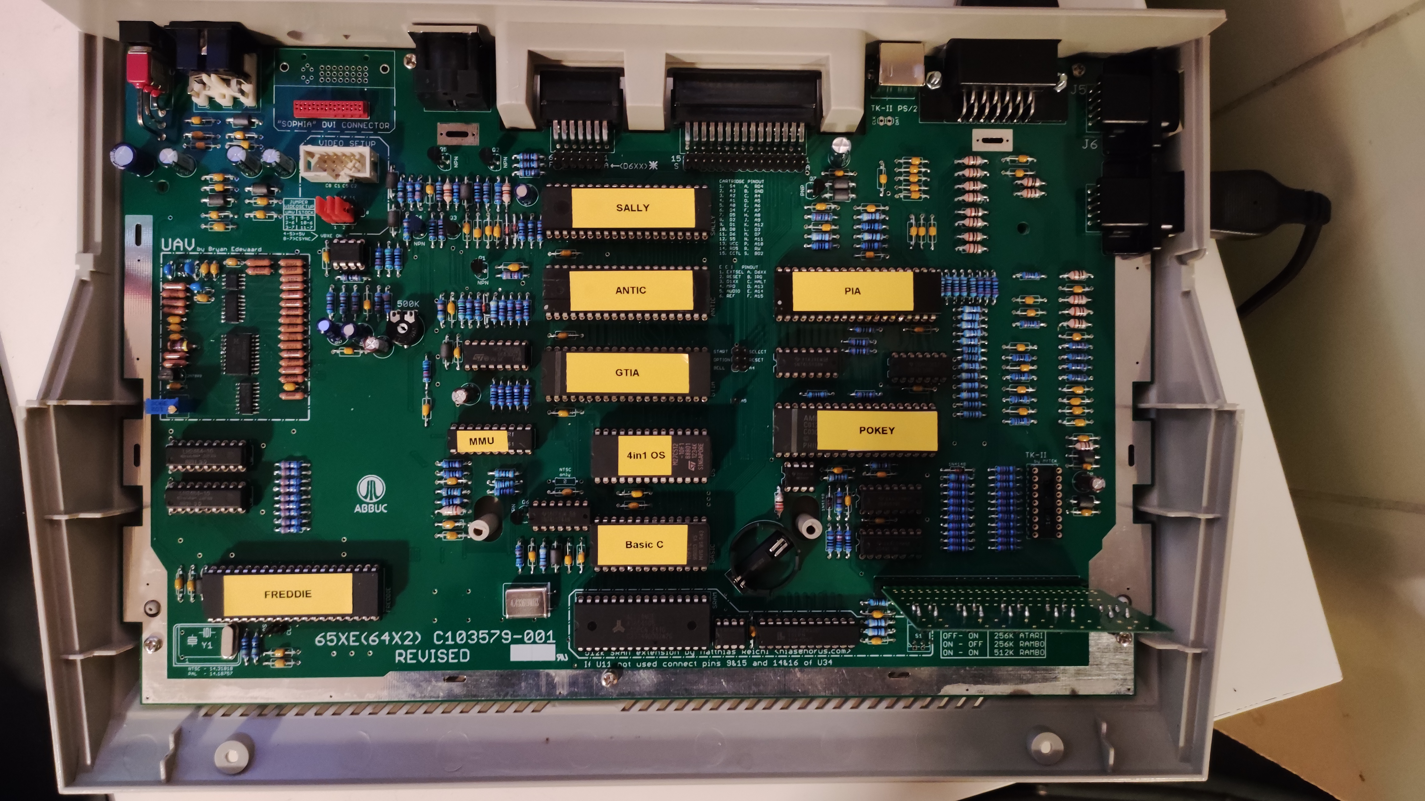

Der erste Test verlief leider nicht wie erhofft. Jetzt heisst es Fehler suchen ...
- Olix
- Beiträge: 2494
- Has thanked: 378 times
- Been thanked: 1853 times
Re: Atari XE pcb remake - Erfahrungsaustauch

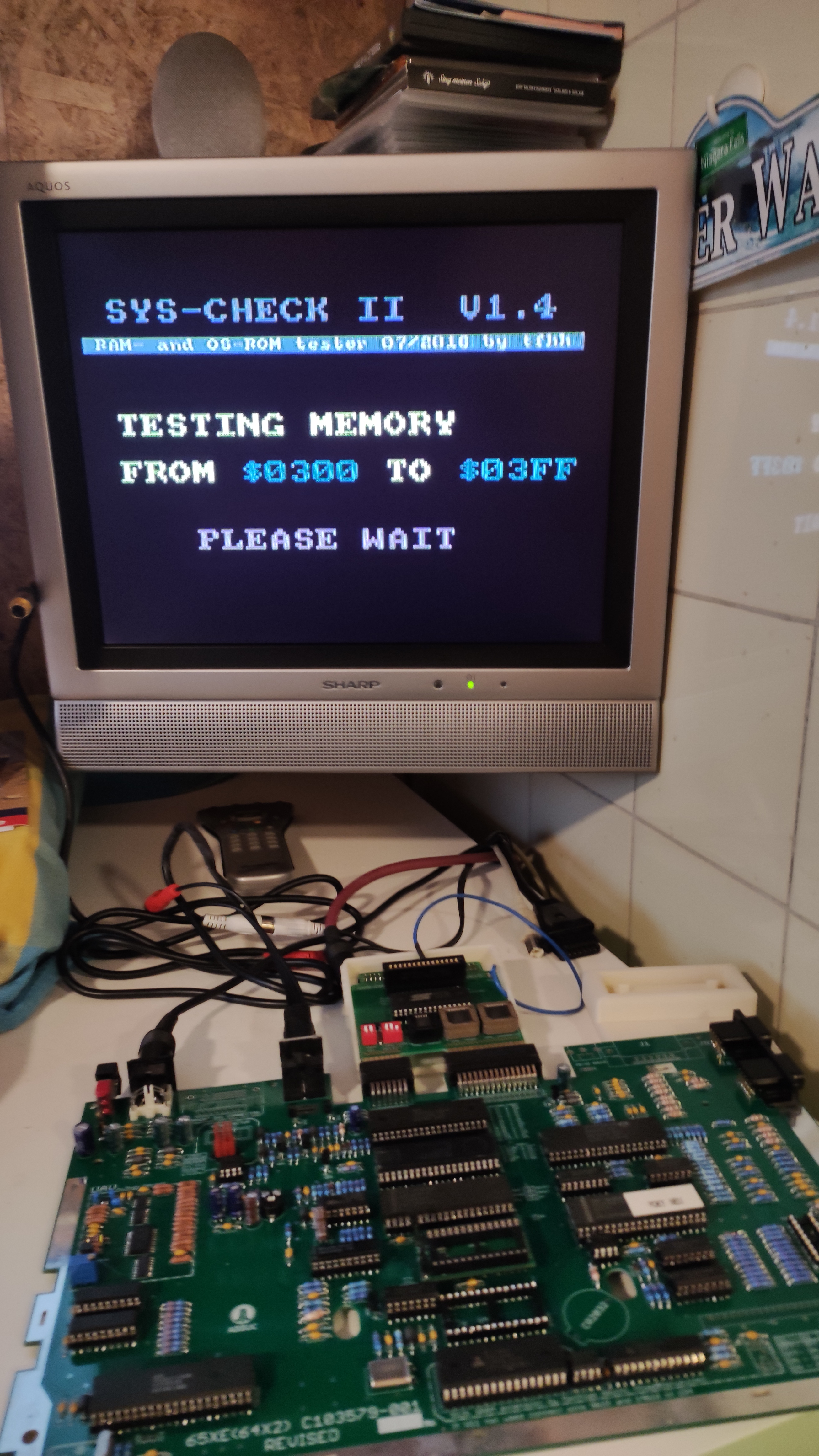

Also ganz so schlimm kann's nicht sein, denn der Syscheck läuft zum Teil.(Danke an Jürgen für diese tolle Test-Hardware)
Und zwar bis C000 dann bleibt der Bildschirm dunkel.
Das heisst, Takt, CPU, Antic und GTIA sind OK
RAMs hab ich schon quer geprüft, die sind OK.
Also weitersuchen
Also weitersuchen

Sehr schön - da werde ich mein SYS-Check vermutlich auch zum ersten Mal zur Fehlersuche einsetzen.
D.h. Der Speichertest läuft bis $C000 durch, dann hängt sich der Test auf?
- Olix
- Beiträge: 2494
Genau. In der Anleitung zum Syscheck steht:
"Der Speicher wird von $0800 bis $BFFF in Pages geprüft. Anschließend erfolgt der Test der oberen
16 KByte (das ist der Bereich, der „unter dem Betriebssystem“ liegt)
Um diesen Speicher zu testen, wird die Bildausgabe abgeschaltet, da es sonst zu Grafikstörungen
kommen würde. Damit der Anwender sieht, daß der Test noch arbeitet, werden ein paar bunte Muster
gezeigt, wie man das von Entpackern kennt."
Und genau da ist bei mir Schluss. Statt der bunten Streifen bleibt der Bildschirm schwarz.

guck mal ob der FREDDIE Chip richtig drin sitzt und ob der Sockel überall gut gelötet ist.

Was hast Du an Meßgeräten? Ein Scope wäre ggf. hilfreich.Olix hat geschrieben: ↑03.10.2021 19:02"Der Speicher wird von $0800 bis $BFFF in Pages geprüft. Anschließend erfolgt der Test der oberen 16 KByte (das ist der Bereich, der „unter dem Betriebssystem“ liegt)[...] Und genau da ist bei mir Schluss. Statt der bunten Streifen bleibt der Bildschirm schwarz.
Da wäre mein Ansatz auch der Bereich um den Freddy/MMU; evt. klappt die Umschaltung auf das RAM nicht. Ich muß aber dazu sagen dass ich Syscheck noch nicht selbst zur Fehleranalyse genutzt habe; mein XL geht einfach nicht kaputt...
- Olix
- Beiträge: 2494

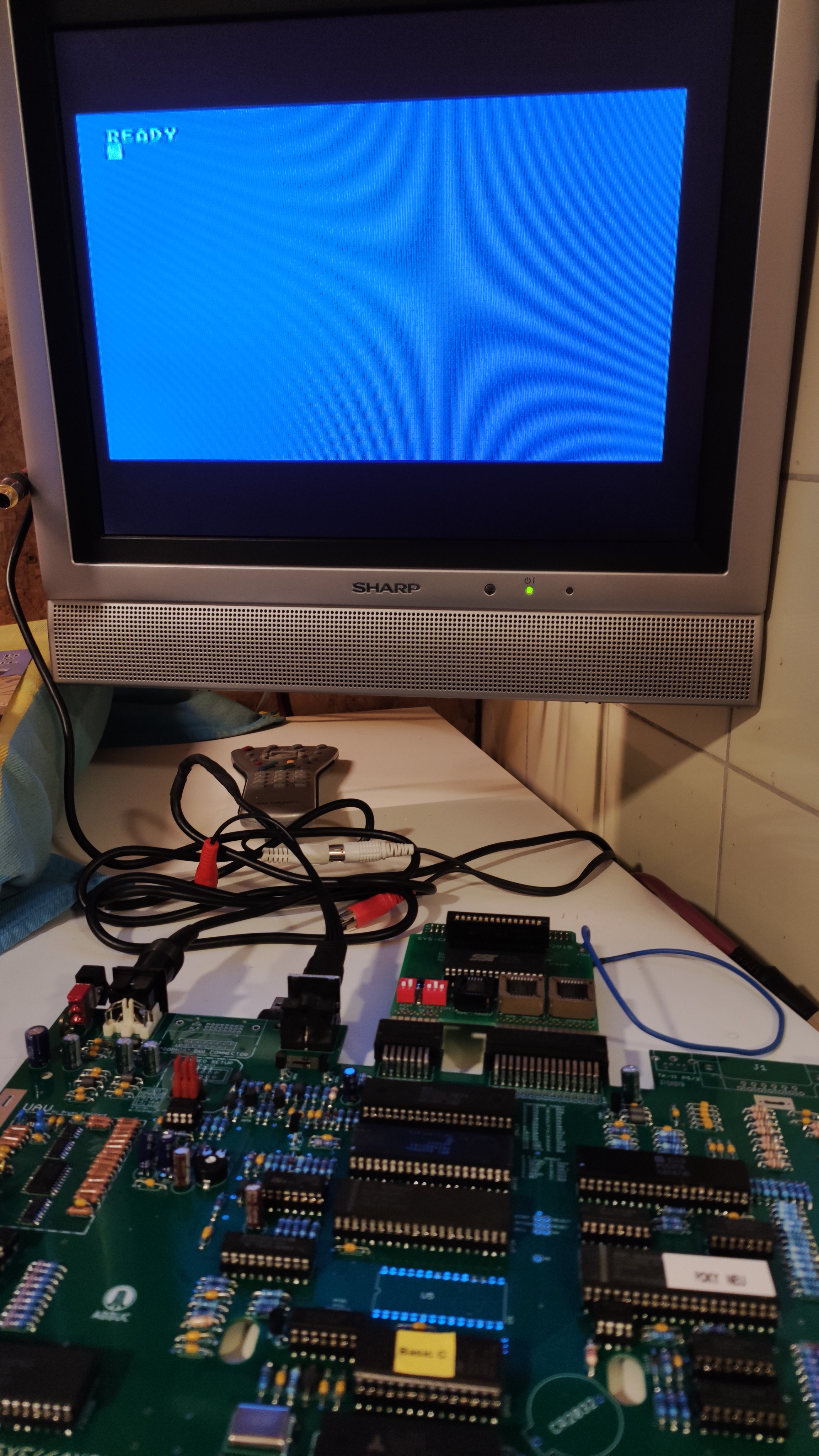

Schon besser. Problem war die 4in1 OS Platine.
Morgen geht's dann weiter...
- Olix
- Beiträge: 2494
Könnte doch nicht bis morgen warten:
Noch kommt das OS vom Syscheck, aber Basic und RAM vom Board. Morgen dann wieder einen OS Sockel einlöten und sie restlichen Stiftreihen....

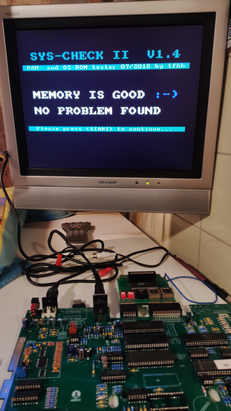

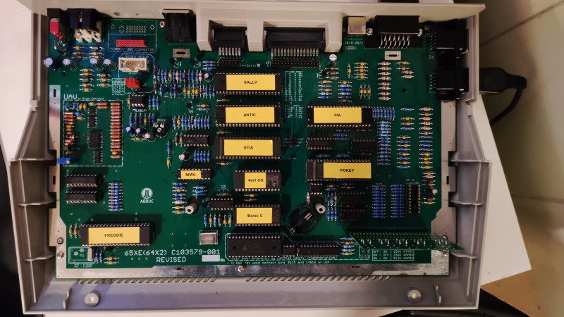

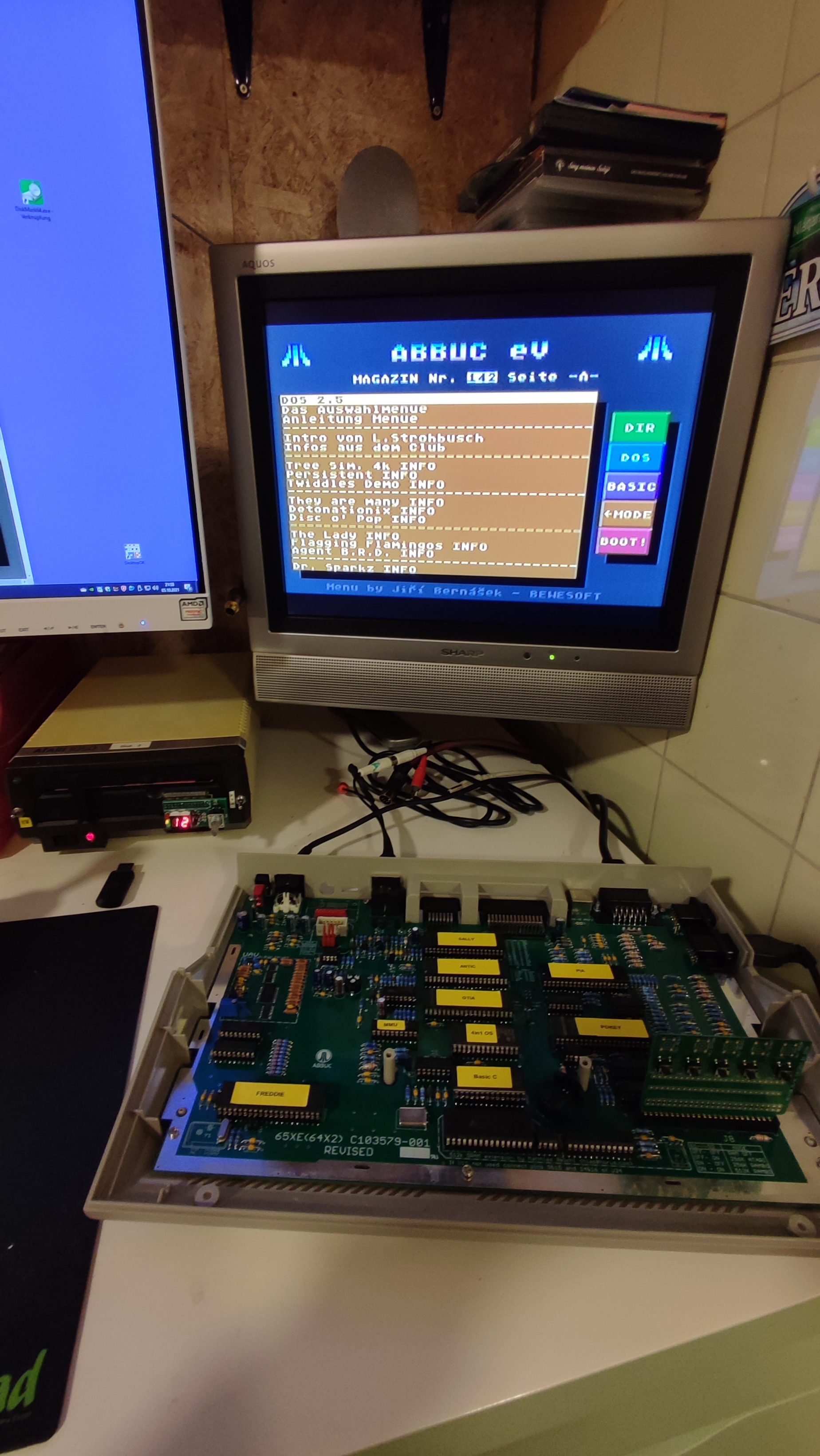

Geschafft
Alle Bauteile (Ausser DVI) sind aufgelötet. Grundfunktionen bisher alle tadellos. Booten per Hispeed über Speedy beschleunigte 1050 klappt problemlos. Joystick funzt. Tastatur auch. Bild und Ton kommen sauber am Monitor an.
War jetzt noch fehlt:
GTIA gegen Sophia2 tauschen und Aussparung für DVI in Gehäuse Fräsen.
Pokey gegen PokeyMax tauschen und Schalter für Mono/Stereo einbauen sowie Klinkenbuchse.
OS Rom 27512 ist mit 4 Systemen gefüttert und braucht jetzt noch Widerstände und Schalter zur OS Auswahl.
PIC für TK II brennen und bestücken.
ALLES GRÜNDLICH TESTEN

Was mir beim Betrachten des Bildes auffällt: die graue Stiftwanne unter der Monitorbuchse war in der Stäückliste wohl nicht mit drin; die hatte ich beim lt. BOM bestellten Material nicht dabei.
- Olix
- Beiträge: 2494
Also die ist so ziemlich unwichtig und kann auch einfach durch eine doppelreihige Stiftleiste ersetzt werden. Hier liegen die Pins der AV Buchse an und die Wanne dient als Anschluss eines VBXE. Die Pins 6-8 enden hier sogar und man könnte ein Stereosignal auf den erweiterten AV Stecker legen.

Stiftleisten waren jeweils zwei dabei. VBXE habe ich `eh nicht vorgesehen, und die Monitor-Buchse wollte ich eigentlich durch eine 5-polige ersetzen. Hab´ aber noch keine mit passendem Layout gefunden...

O.K., PICs und GALs sind programmiert.
Die EPROMs, die ich noch in der Bastelkiste hatte, waren allerdings normale 27128er; ich habe jetzt noch 27C128er bestellt. Die kommen aus D, nicht aus C, und sollten ziemlich fíx da sein.

Ich habe in meinen ein 27C512 eingebaut um über 2 Schalter aus 4 OS wählen zu können.
Dabei werden die Füße des EPROMS für A14 und A15 aus dem Sockel genommen und über je einen PullUp Widerstand auf 5V gelegt. Die Schalter werden einfach über Masse an die beide Adress-Pins gelegt.
Nun hatte ich zunächst als PullUp 5,8 kOhm verwendet, weil die grade noch rumlagen. Damit startete aber der Rechner nicht mehr ins OS. Mit 4,7 kOhm gings dann ein bisschen, aber sehr instabil. Erst mit 3,3 kOhm PullUp lief es dann wirklich rund.
Ich habe erst ein Fehler auf meiner Bestückung vermutet, aber ich habe das dann an meinem originalen unveränderten Referenz Board (800 XE) getestet und das Problem war auch dort reproduzierbar.
Folgende OS habe ich übrigens im EPROM:
1. Original OS Rev. 3 (XE)
2. QMEG 4.04 mit Patch für SIO2BT
3. MyBIOS V4
4. Origonal OS Rev.3 mit Patch für HSIO und BT
3. MyBIOS V4

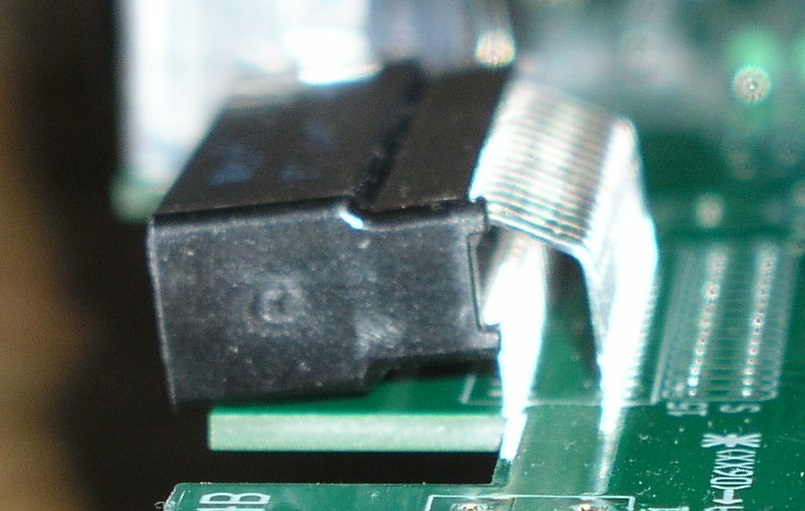

Ich habe inzwischen die Cs, Rs, einen Teil der IC-Fassungen und die vorhandenen Buchsen/Kupplungen eingebaut.
Ein Tipp zum Modulport/ECI:
Die von uns verwendem Buchsen liegen leider, weil die einzulötenden Anschlüsse nach oben hin dicker werden, nicht plan auf der Platine auf.
Damit das ganze in das Gehäuse paßt, sind die Buchsen so einzulöten, dass die Kante auf der Platine liegt.
Wichtig ist die Neigung: maximal, so dass auch die Stifte der vorderen Reihe noch auf der Platienenunterseite rausschauen:
Die Reihe der Anschlüsse, die an der Kante der Platine liegt wird "bis zum Anschlag" eingesteckt:
Foto: OliX
Die zweite Reihe steht etwas höher:
Foto: OliX
Foto: OliX
Foto: OliX

Mod-ifikation für BASIC ROM: das ist mir nicht klar, was man da machen muss. Ein original BASIC funktioniert nicht, soweit habe ich es verstanden. Was ist zu tun, um ein 2764 oder 27128 einzusetzen? Stimmt das hier: "es wird die Brücke zwischen PIN 1 und 2 getrennt und dann von U11 Pin4 das Signal A12 auf PIN 2 des Basic EPROM geführt."
