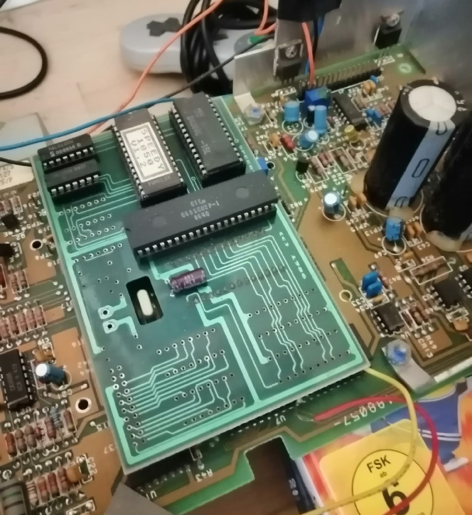

Überrascht war ich über die Speedy 1050. Wobei dort die Hälfte der Chips fehlen. Warum? Was bedeutet das?

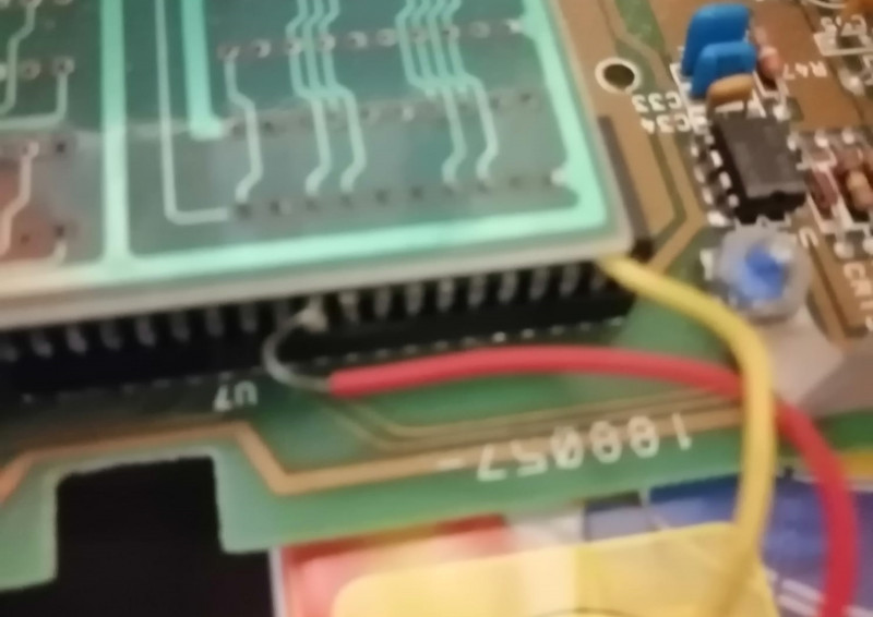

Am FDC sind zwei Kabel angelötet, die zu einem Schalter führen. Welche Aufgabe mögen diese haben?

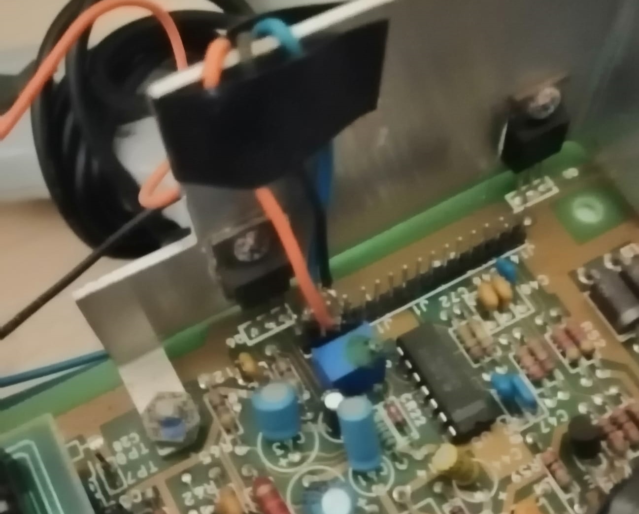

Im hinteren Bereich sind drei Kabel angelötet. Ich denke, dass das ein Schreibschutzschalter mit LED ist. Seht ihr das auch so?

2 Kabel am FDC
2 Kabel am FDC
Schreibschutzschalter?
Speedy 1050
Speedy 1050

So ein wenig bin ich selbst voran gekommen. Die Speedy 1050, die ich habe, ist die Grundversion ohne Trackanzeige und ohne Summer.
Man kann diese aber erweitern, weshalb die Platine entsprechend vorbereitet ist.
Die wichtigen Fragen sind also, was sind das für Erweiterungen mit den Kabeln, vorallem am FDC.

die 2 Kabel am FDC könnten der SLOW Modus sein.
Vergleich mal hiermit
http://www.mega-hz.de/ATARI/ATARI%208Bi ... 20TDS.html
ob die Pinbelegung und der andere Anschluß stimmen.
Da ist ein SCHALTER dran, kein TASTER, richtig?
Das andere ist unter Garantie der beliebte Schreibschutzschalter. Ist in dem Link auch beschrieben.
