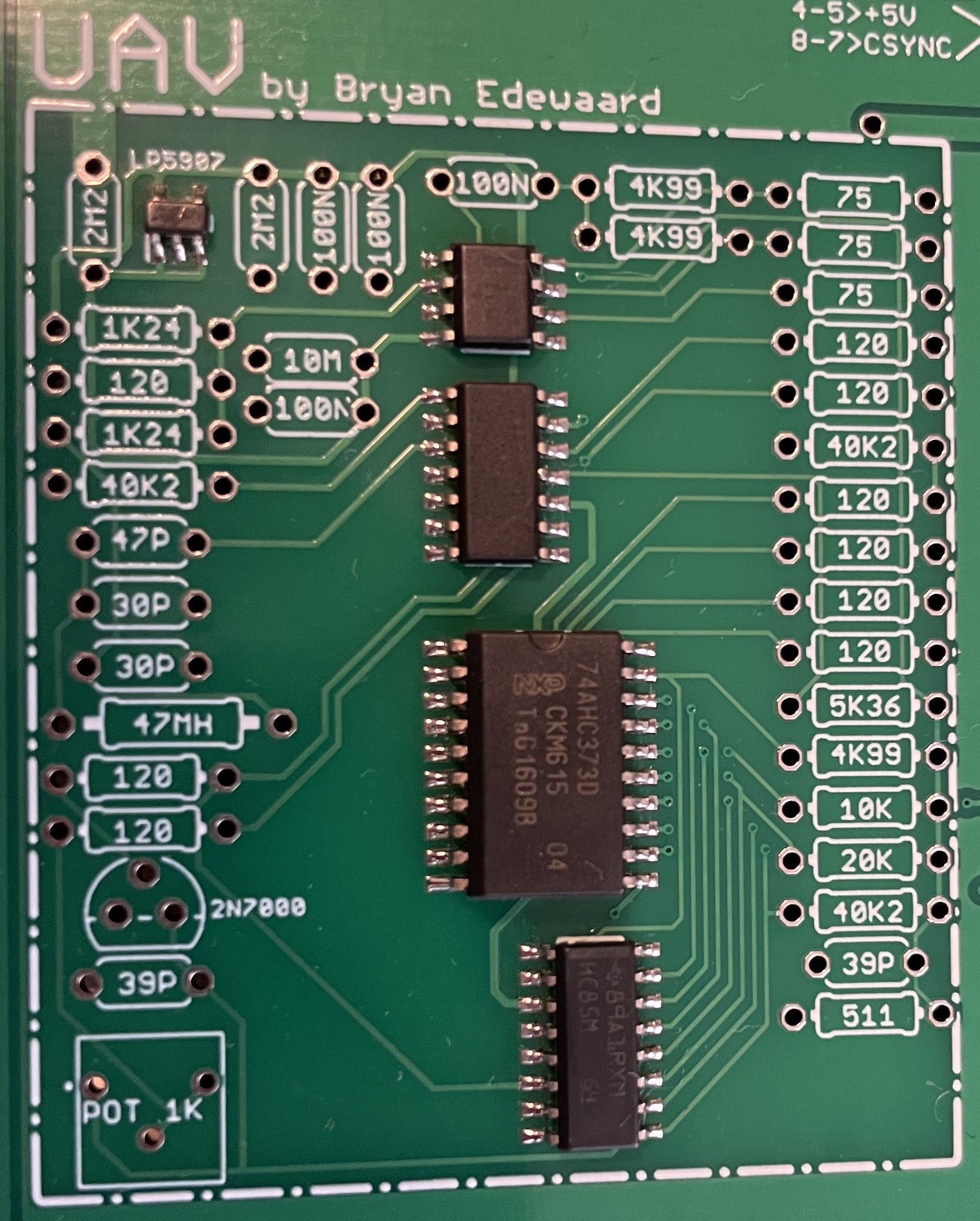

Wenn Du Übung im Löten hast, und brauchbares Werkzeug (guten Lötkolben, besser Lötstation, Pinzette, je nachdem wie gut Deine Augen noch sind eine Lupe
) ist das Einlöten der oben zu sehenden SMD-Teile durchaus machbar.
Ich fixiere die Bauteile erst an den gegenüberliegenden Pads, verlöte dann die zwei anderen Ecken. Dann setze ich auf eine Seite einen richtig fetten Klecks Lötzinn, so dass es eine dicke Kugel gibt, die ich dann vorsichtig mit der Lötspitze über die Beinchen ziehe und dass überschüssige Lötzinn an der Spitze bleibt. Dabei die Platine ein wenig so halten, dass das Lötzinn nach unten auf die Lötspitze abfließen kann. Dabei werden i.d.R. schon die meisten Pins ohne Brücken verlötet. Falls doch Zinn zwischen zwei Pins zurückbleibt, lässt sich das mit Hilfe der Lötspitze und evt. etwas "Löthonig" (Flußmittel) rausziehen. Hab´ ich mir bei einem Kollegen abgeschaut und funktioniert ganz gut. Wichtig: Nicht zu viel Gewalt/Druck auf die (nicht zu kleine) Lötspitze geben; sonst verbiegst Du ggf. die Pins oder beschädigst ein Lötpad; die sind unter Umständen recht empfindlich. Anschließend das ganze mit z.B. WL-Spray von den Flußmittelresten säubern und das ganze sieht so aus wie oben auf dem Foto.
Ich versuche bei Gelegenheit mal ein Video aufzunehmen
Apropos Foto: Bevor Du den (einen) SMD-Chip einlötest, würde ich ein Foto von der Stelle machen, auf der man die Leiterbahnführung gut erkennen kann. Für den Fall dass doch ein Pad beschädigt werden sollte, hast Du es einfacher die Beschädigte Stelle zu finden wenn Du weißt wo die Leiterbahnen unter dem Chip hingehen.
Bei YT habe ich diese Vorgehensweise nicht auf Anhieb gefunden, aber ein paar Ähnliche:
Hier ein YT-Video von jemanden der es so ähnlich macht. Er Lötet die Pins allerdings einzeln.
Freilöten von Kurzschlüssen: Minute 18..20

Die Bauteile ggf. zusammen zu Bestellen hört sich gut an. Ich hab´ bei einigen professionelleren Händlern ein Kundenkonto.
Hier finden sich auch einige Tipps zum SMD-Löten.

Genug Zeit, um durchzusteigen
Problem ist, dass die BOM nicht 100% zum Bestückungsplan Rev2 passt, war wohl für Rev1
Sind ein paar leichte Abweichungen in den Anzahlen drin…
Aber zumindest scheint der Mouser Warenkorb zur Rev2 zu passen!
Obwohl mir zwei Abweichung dort auch aufgefallen ist:
1) der Warenkorb enthält Inductor in 47 uH, in BOM, Platine und Bestückungsplan steht 47MH (ist entweder Schreibfehler, oder soll Milli heißen…)
2) im Warenkorb ist ein LM358 angegeben, auf der Platine steht aber LM353 und in der BOM fehlt der. Glaube das ist ein Typo - LM353 gibt es glaube ich nicht…
Zur Not kann man sich ja was aus dem Spenderboard herausrupfen - braucht man ja eh für den Chipset, sowie die CardEdge, Joystick und Tastatur Anschlüsse

Ich bin gerade dabei zu prüfen, welche der ATARI-Speziac-ICs ich aus alten Geräten ausschlachten kann. Dabei ergeben sich von mir folgende Überlegungen:
Sally, Antic, PIA, MMU sollten doch auch von einem 800XL Board funktionieren, oder?
Pokey kann ich durch einen Pokeymax ersetzen.
GTIA wird durch die Sophie2 ersetzt.
Für den Freddy wird auf EBAY eine Ersatz angeboten: https://www.ebay.de/itm/124704063542?ha ... SwLjxgjGF9 - Hat da schon jemand Erfahrung mit - funktioniert der?
... ach ja, OS und BASIC brenne ich auf 27xxx EPROMS
Gibt´s auch bei Lotharek; da würde ich mal schwer davon ausgehen daß das auf jeden Fall läuft: klick. Dort aber, wenn ich das jetzt auf Anhieb richtig verstanden habe, in Verbindung mit dem in der Beschreibung erwähnten S-RAM-Modul.

Also, da ich bisher so ziemlich alle meine umgebauten XL/XE mit selbstgebrannten 4-fach OS-EPROMS ausgestattet habe, und diese prima funktionieren sind diese schnell genug
Das mit dem Freddy/SDRAM von Lotharek ist ein interessanter Ansatz. Auch ich habe es so verstanden dass der Freddy nur mit der SDRAM 64K Erweiterung funktioniert. Er hatte auch mal einen echten Freddie Ersatz, aber der ist nicht mehr lieferbar. Trotzdem wäre es natürlich interessant, einfach die 64K SDRAM Erweiterung und den Freddy zu nutzen. Das ist mit unter 25 Euro (für beide Module) eigentlich nicht schlecht, denn man erspart sich ja den Einbau der beiden 41464 RAMs.
Ich habe mal im AtariAge Thread angefragt, ob das gehen könnte. https://atariage.com/forums/topic/31988 ... nt=4900983
Falls das funktioniert werde ich mir auf jeden Fall die beiden Module bestellen. Ich gebe dann aber vorher hier Bescheid, falls ich gleich eine Sammelbestellung aufgeben soll

Lotharek hat neben der Freddie Platine jetzt auch noch was anderes in Entwicklung das sich "Freddie" nennt. Hab' noch nicht genau nachgelesen wie die oder was da anders ist.
MMUs gibt es in drei Versionen:
1) 1200XL/1400XL/1450XLD
2) 600XL/800XL/XE (ausser XEGS[/list]
3) XEGS
Die Versionen sind unter einander NICHT kompatibel!
3) XEGS

Kleiner Zwischenbericht:
Ich bin die letzten Tage dabei die Teileliste (die ja für die V1 gilt) abzugleichen, so dass sie für unsere Abbuc Version passt. Ist zwar fast gleich aber eben nicht genau (wie hier ja schon angemerkt wurde). Auch bin ich dabei alle Komponenten auf Verfügbarkeit aufzulisten. Da gibt es für mich folgende Kategorien:
1. Leicht zu bekommen, z.B. bei Reichelt oder Conrad
2. Zu bekommen, aber nur bei Mouser, Digikey oder anderem U.S. Shop
3. Zu bekommen über E-Bay oder Aliexpress (mit etwas Glück)
4. Eigentlich nur über ein vorhandenes XE oder XL Board oder den wenigen noch verfügbaren Atari-Spezialquellen in US
Je mehr ich da weiter komme, um so mehr muss ich Sleeπ zustimmen. Da es sehr viele spezielle Bauteile sind mit speziellen Massen ist es eigentlich fast sinnvoll alles was geht zusammen bei Mouser zu bestellen. z.B. die ganzen axialen Keramik-Konsensatoren hab ich bei Reichelt/Conrad nicht gefunden, ebenso die kleinen Bauformen der Widerstände für das UAV und die SMD-Bausteine des UAV erst recht nicht.
Bleiben noch die Teile aus Kategorie 3 und 4.... aber da mach ich eine Aufstellung möglicher Quellen, hab eigentlich schon fast alles gefunden.
Also ich denke bis Anfang nächster Woche bin ich soweit, dass ich eine komplette Liste hier veröffentlichen kann...
