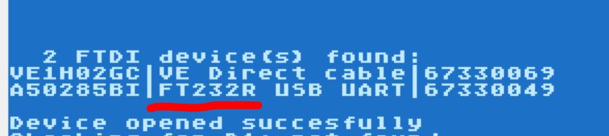

FTDI (FT232R)

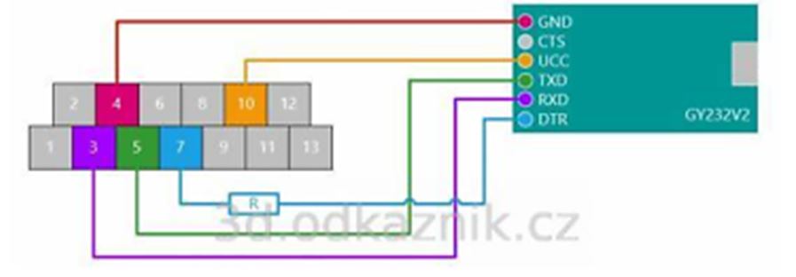

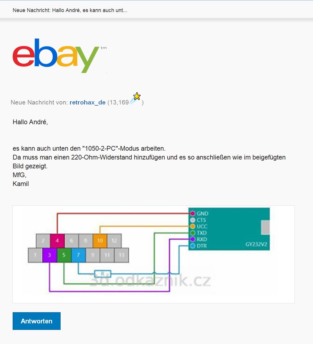

Hi Matthias, der Adapter kann doch den 1050-2-PC-Modus 8-) !
Ich hatte ja Retrohax zum Thema angeschrieben und er sagt, das geht, da muss nur noch ein 220Ohm Widerstand rein , siehe Anhang, dann klappts ;)...

das ist aber sehr komisch ...
Standardmäßig läuft er ohne Command ?? und für den 1050toPC Modus soll ein R=220 zum DTR ??
Erstmal ändert der R nix an der Funktion; Low bleibt Low und High bleibt High.
Maximal gibt es eine minimale Zeitverschiebung zum direkten Command Anschluß an DTR.
Keef hat geschrieben:
23.12.2022 09:48
Der aktuelle Lauf läuft jetzt schon ne ganze Weile, keine Fehlermeldungen, aber beim Abbruch mit OPTION, es gibt immer eine sich ändere Ausgabe
Hattest Du -wie beschrieben- bei atarisio das Command aktiv oder auf NONE :?: :?: :?:
PS: Und warum +5V vom Atari an den Adapter ? Das SIO/1050toPC/USB wird doch vom USB mit Energie versorgt . Oder was steck da drin? Also doch erst mal schauen, was verbaut ist ...

Das hast du falsch verstanden.
Vorher war gar keine Verbindung zwischen Pin7 und DTR....

Beitrag von edelro »
folgendes ist verbaut:
ic FT232RL.jpg (40.38 KiB) 9016 mal betrachtet

Re: EBAY DE: Atari XL/XE SIO2PC-USB Interface - von Retrohax für 19,90€
dl7ukk hat geschrieben:
23.12.2022 18:42
Bleibt nur die Frage, für was/ von was Andrê seine Info kommen hat ...
Dir gesunde Feiertage!
Von Retrohax persönlich (!!!), sonst hätte ich es ja nicht veröffentlicht :roll:

Aber ein Blick auf die Seite von Retrohax 3d.odkaznik.cz entwirrt die ganze Sache.
... und dann ist es auch nicht mehr komisch. RX & TX haben sich wieder vertragen.

Allerdings; ob es gut ist zwei Spannungssysteme einfach zusammenzulegen? Ich würde es so nicht tun.
23.12.2022 15:44
Das reicht eben nicht !
Bei einer Sache habe ich mich leider von dem Bild verwirren lassen.
Natürlich hattest Du! Es stand ja im Protokoll von atarisio
danke für deine Mühe und ja mit den von dir beschriebenen Modifikationen kriegt man wohl auch den 10502PC Modus hin. Mein SIO2USB ist übrigens genauso wie auf dem Foto von edelro, d.h. VCC nicht verbunden. Ich könnte das jetzt umbauen, aber da warte ich lieber auf den Adapter von Lotharek. Vor allem hab ich mir den Adapter ja nur als SIO2USB gekauft und das macht er wunderbar mit allen Geschwindigkeiten die ich getestet habe.
